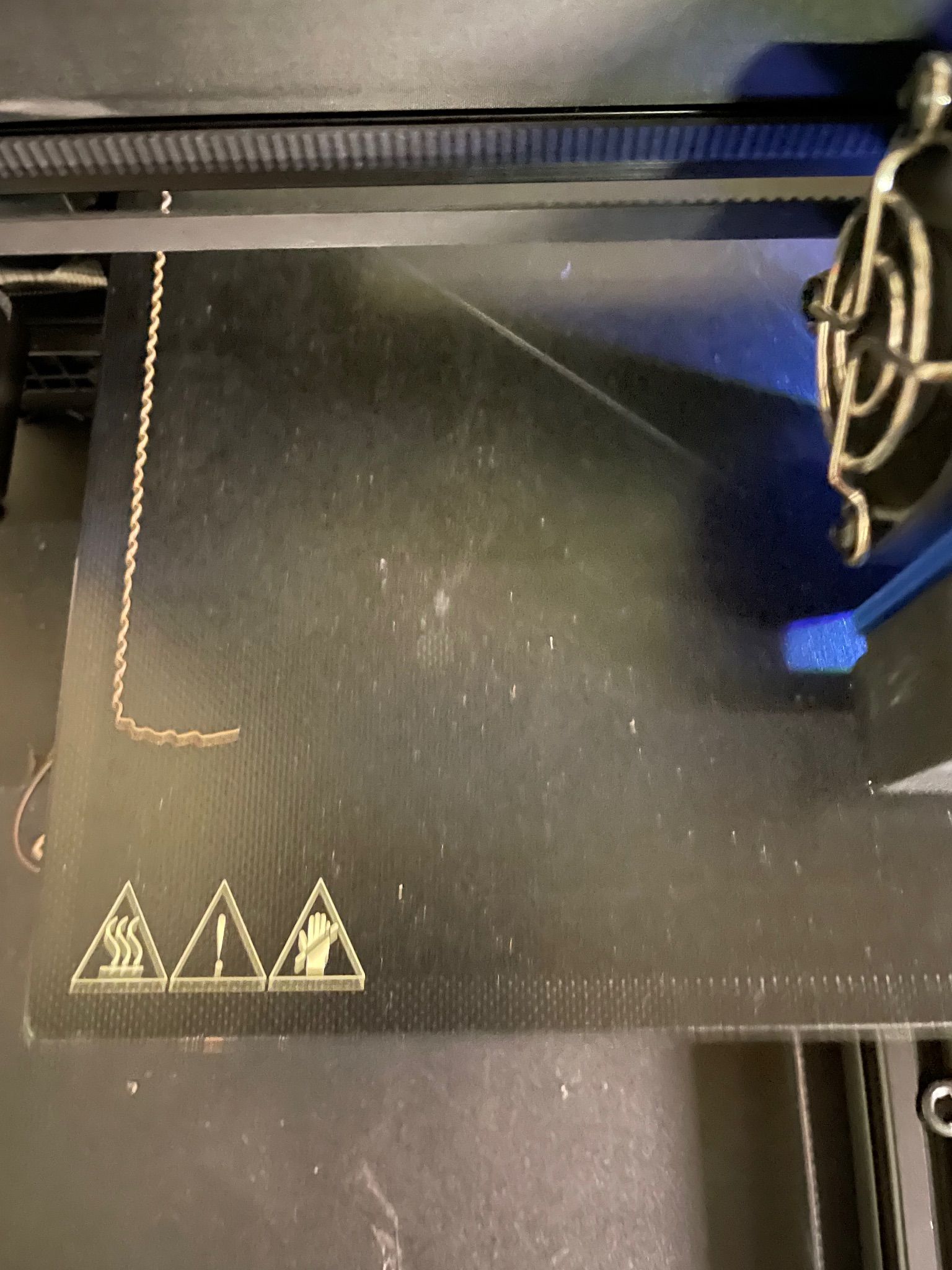

  2. Aucune mise à jour effectuée de mon côté j’ai trouvé un début de solution, mon Bitonniot du BL touch s’était barré en début dd semaine et je l’aurai mis à l’envers, je l’ai enlevé puis remis dans le bon sens et je n’ai plus les zigzag, c’est déjà ça J’ai lancé une impression test pour voir le résultat

  5. J’ai l’impression qu’elle se déplace en ligne droite ou alors c’est vraiment très léger je viens de lancer un test d’impression, j’ai vraiment l’impression que la buse est trop haute d’1 ou de deux millimètres, c’est possible à paramétrer ? Ou le problème vient du BL touch ? (Je crois que ça s’appelle comme ça)
  6. Oui j’ai testé avec d’anciens fichier gcode qui avaient toujours fonctionné -> meme problème j’ai aussi refais les niveaux, testé différents filament (dont un neuf) meme soucis, et j’ai nettoyé la buse car y’avait comme un liquide marron dessus et autour (d’où mon accusation sur mon filament bronze utilisé pour ma dernière impression fonctionnelle) Nettoyé l’extérieur de la buse, je l’avais pas démontée
  7. C’est vrai que c’est symétrique, ce que je peux ajouter comme détails c’est comme même lors de la pose de la ligne cela colle mal au plateau, c’est que lors du second passage que ça se dépose un peu, mais ensuite pour la pièce rien ne se colle sur le plateau et cela fait un gros pâté, comme si la buse était un peu trop éloignée du plateau J’ai pas testé encore, je suis débutant dans l’impression 3D

  12. Bonjour à tous, j'ai une sidewinder X2 depuis plusieurs mois et je m'éclate avec MAIS depuis ce soir sans aucune raison mes filaments ne s'appliquent plus sur le plateau, lors du début de l'impression le premier trait imprimé sur le côté du plateau n'est pas droit mais en "zigzag" et galère à accrocher, ensuite lorsqu'elle tente d'imprimer le filament sort de la buse mais ne colle pas sur le plateau, du coup cela s'accumule et fait un gros paté, j'ai nettoyé l'exterieur de la buse, testé avec plusieurs filaments, fais le niveau, rien ne fonctionne? Ma derniere impression était avec un filament bronze, je ne sais pas si cela peut avoir un lien. Si vous avez une piste ou des idées je suis preneur car je désespere la.. Merci d'avance.

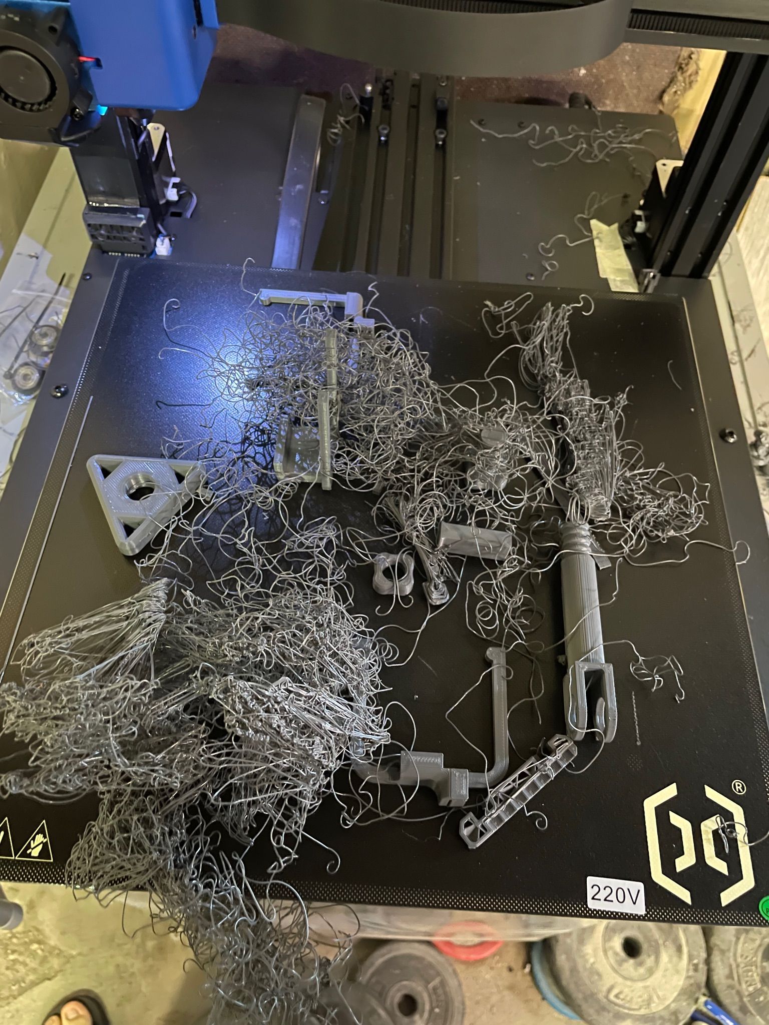

  13. Au top merci pour vos réponses les gars, j’ai refais les niveaux des 4 coins du plateau j’ai lancé l’impression des 2 pièces manquantes et ça se passe bien pour le moment. vous savez si il y a une récurrence pour les niveaux ? merci encore en tout cas
  14. Bonjour à tous, récent détenteur d’une sidewinder X2 j’ai eu la mauvaise surprise de découvrir une impression comme ça ce matin certaines pièces sont nickel d’autres manquantes et d’autres ont des exocroissances de fils (durs pas des cheveux d’anges) j’ai imprimé à 60C le plateau et 200C la buse, vous avez une idée d’où peut venir me soucis ? merci d’avance
