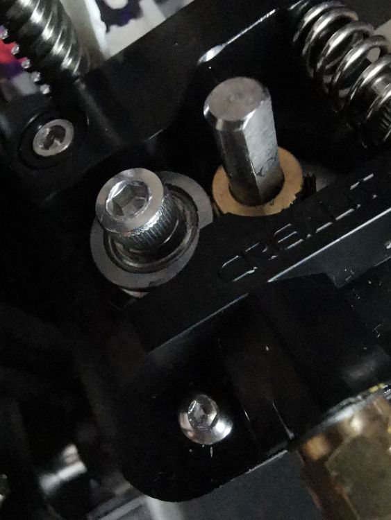

Apprentice (3/14)

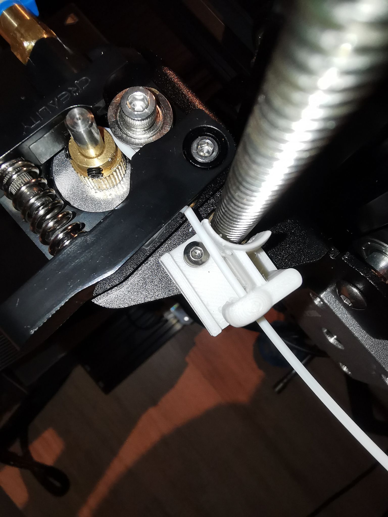

  4. Oui je vais tout revérifier avec les tutos. Je pense que j'ai dû bouger des choses en chipotant avec la buse et l'extrudeur du coup pour régler le soucis de base. L'impression se fait correctement mais ce n'est pas droit ou bien superposé. Je vais checker tout ça, merci ! Je vous tiens au courant Ah oui encore une chose que j'ai oublié de vous demander hier soir. J'ai retiré la pièce imprimée mais j'ai laissé le bras pour tenir le filament, mais est-ce que ça vous paraît bien ou très tendu ?

  11. Ok j'en chercherai un autre alors (si j'arrive de nouveau à imprimer ^^ ). J'ai juste passé le filament vite fait pour te montrer, je n'ai toujours pas réglé le métaplat et toutes les vis Je vais faire ça demain et posterai ce que ça donne pour savoir si j'ai bien fait

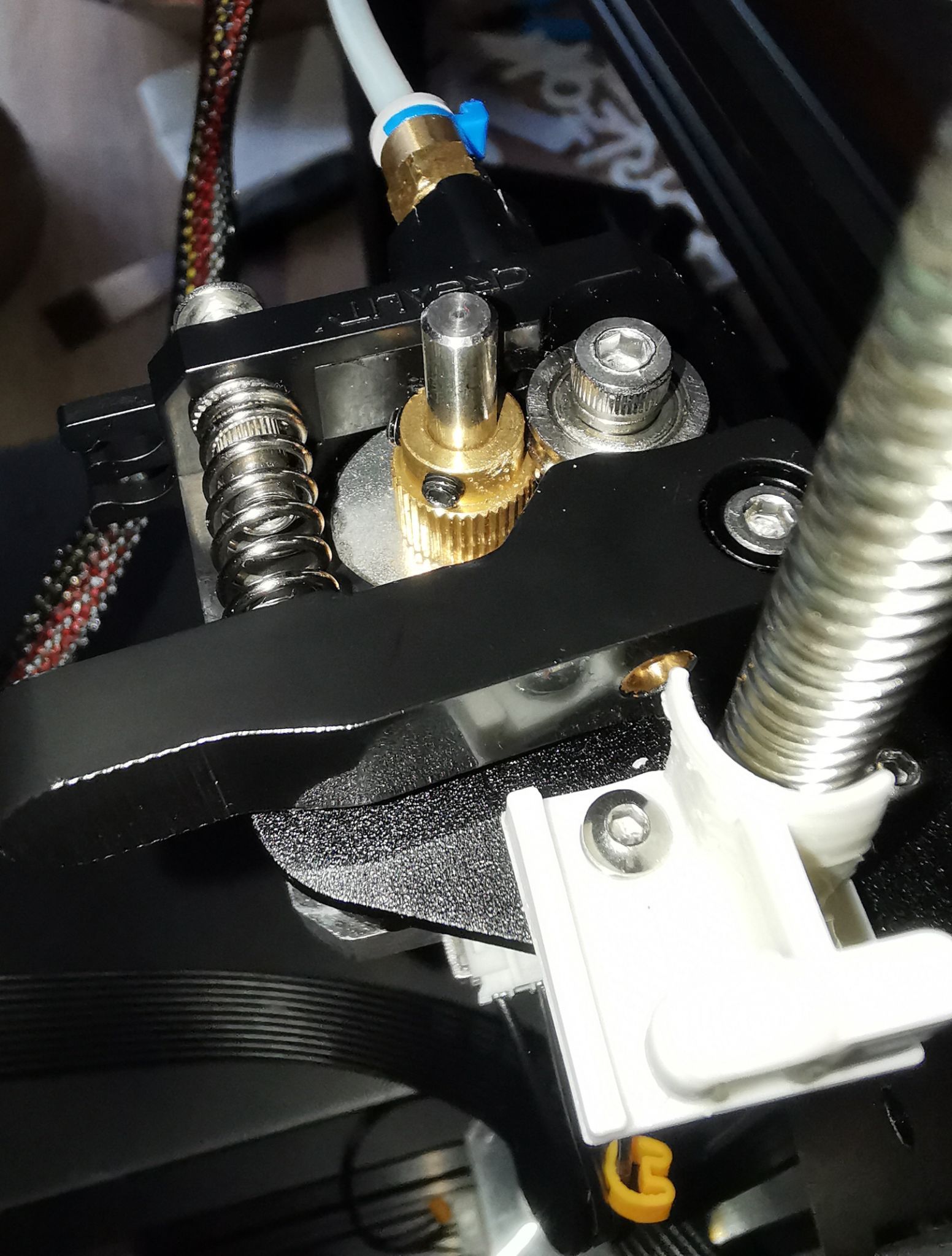

  12. Figure toi que j'ai remarqué aussi en envoyant ma photo que la pièce blanche avait l'air d'être devant le trou. Je ne sais pas si elle a bougé avec tous les claquements, mais sinon ça donne ça : C'est la seule pièce que j'ai pu imprimer avec le petit bras

  14. Ah oui d'accord je vois. Du coup mes vis c'est normal qu'elles ressortent un peu comme sur cette photo, mais il faut les serrer sur ce métaplat ? Pour ne pas que ça remonte comme l'une de mes photos. Mais Idealnight parlait d'une autre vis à bien visser car sinon les deux autres serreraient pour rien ? Désolé si je paraît bête mais c'est pour bien comprendre ^^
