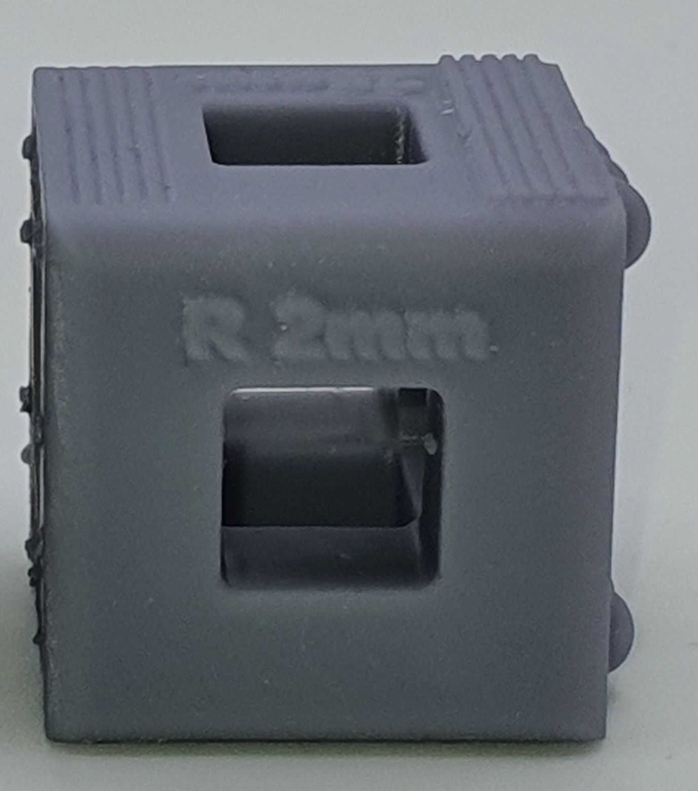

Récompenses de perce_neige64

  1. Merci pour vos réponses ! la première impression à foiré et la pièce s'est retrouvé dans le fond du bac... Concernant le Z lift speed, c'est vraiment 180 ? il est à 2mm/s actuellement...
  2. Bonjour, Trop top, merci pour ta réponse ! je vais essayer ces paramètres de ce pas. Sinon j'ai trouvé ces paramètres sur la bouteille de résine (voir photos), j'étais donc un peu perdu effectivement... Je reviens vers toi pour te dire le résultat

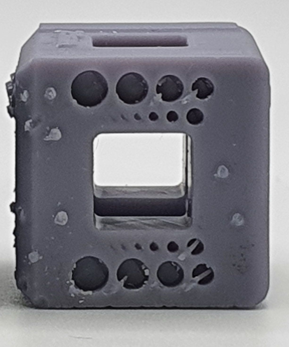

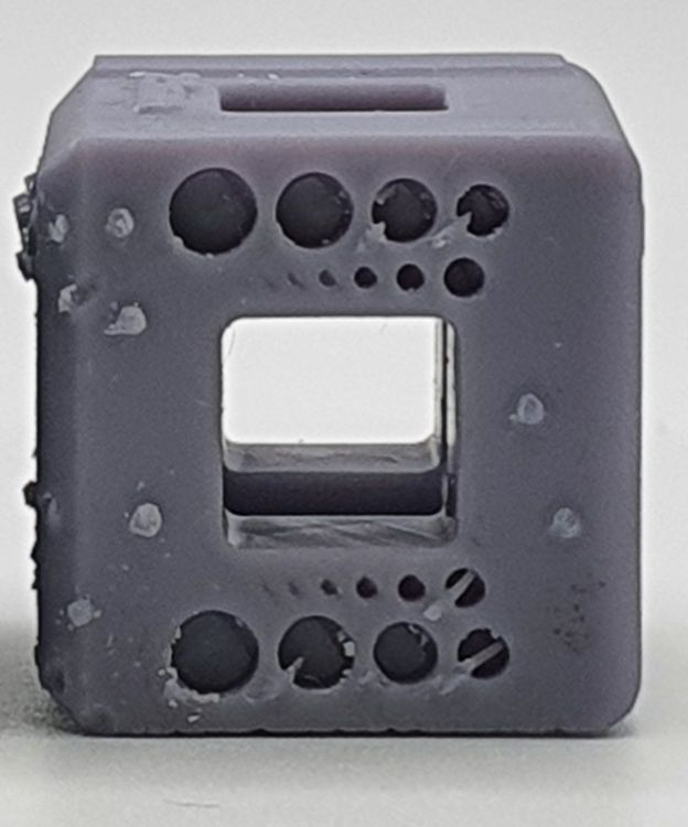

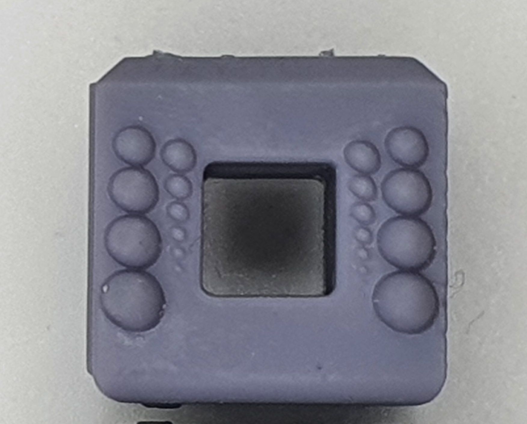

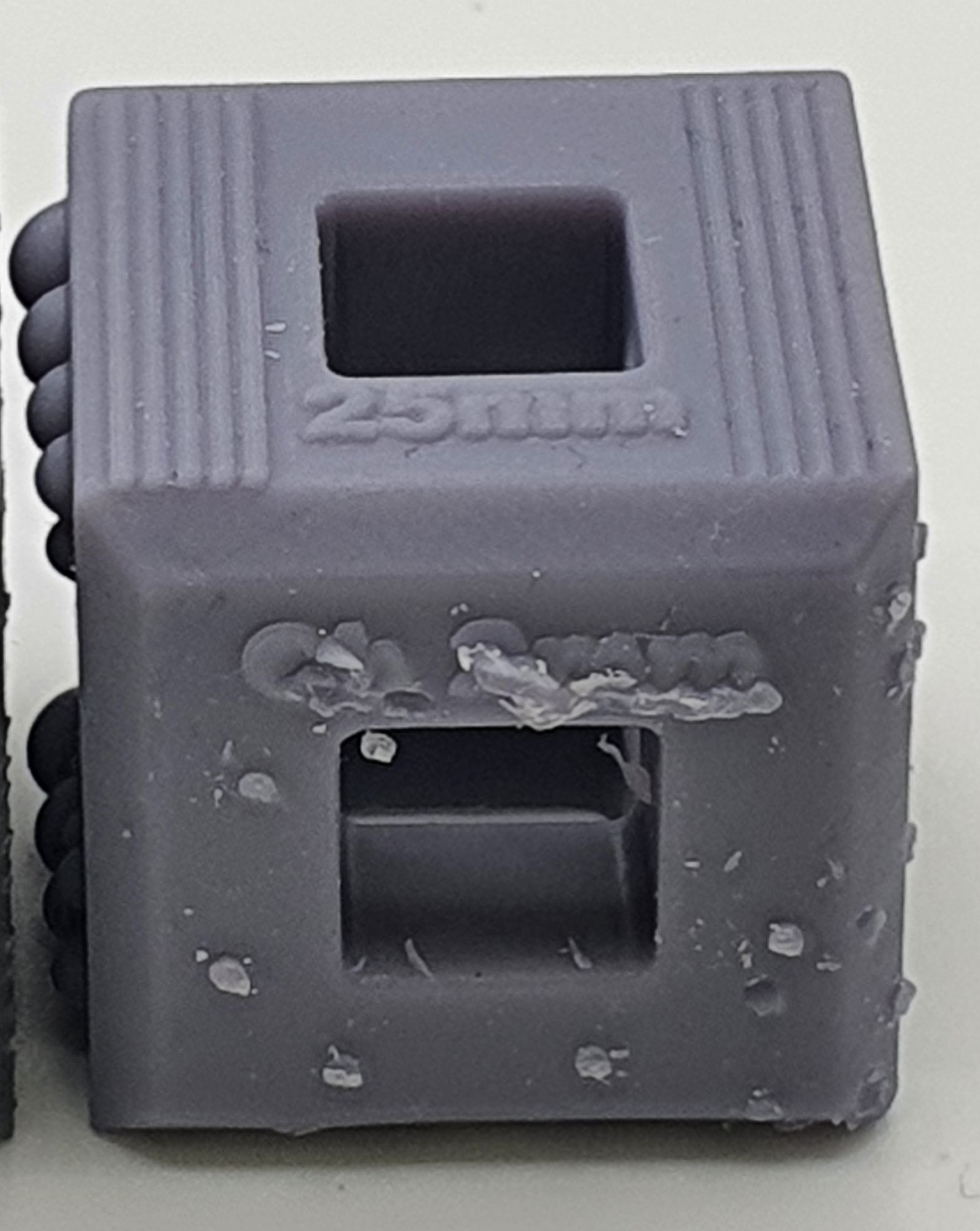

  3. Bonjour à tous, Je poste ce message car j'ai des soucis avec mon imprimante Anycubic Mono X. Je m'en sers pour imprimer de toutes petites pièces et détails très fins. Je l'utilise avec de la résine washable NOVA3D dont les recommandations sont les suivantes : Bottom exposure : 30s Normal exposure : 6.5s - 7s Layer : 3 Cependant le résultat n'est vraiment pas top : d'un point de vue dimmensionnel, mes pièces prennent en moyenne 0,4mm, les surfaces sont bombées et la pièce semble "boursouflé" (voir photos ci-joints). J'ai augmenté -puis réduit- les paramètres d'expositions (de 4s à 16s par paliers de 2s) et les UV sont à 80%, mais l'impression des pièces ne s'améliorent pas. Auriez-vous une solution -ou des conseils- ? Merci d'avance pour vos réponses !
