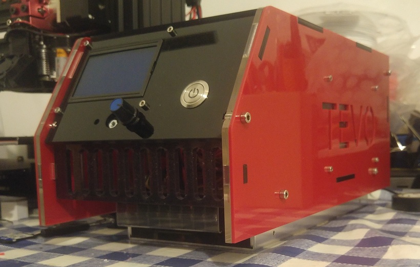

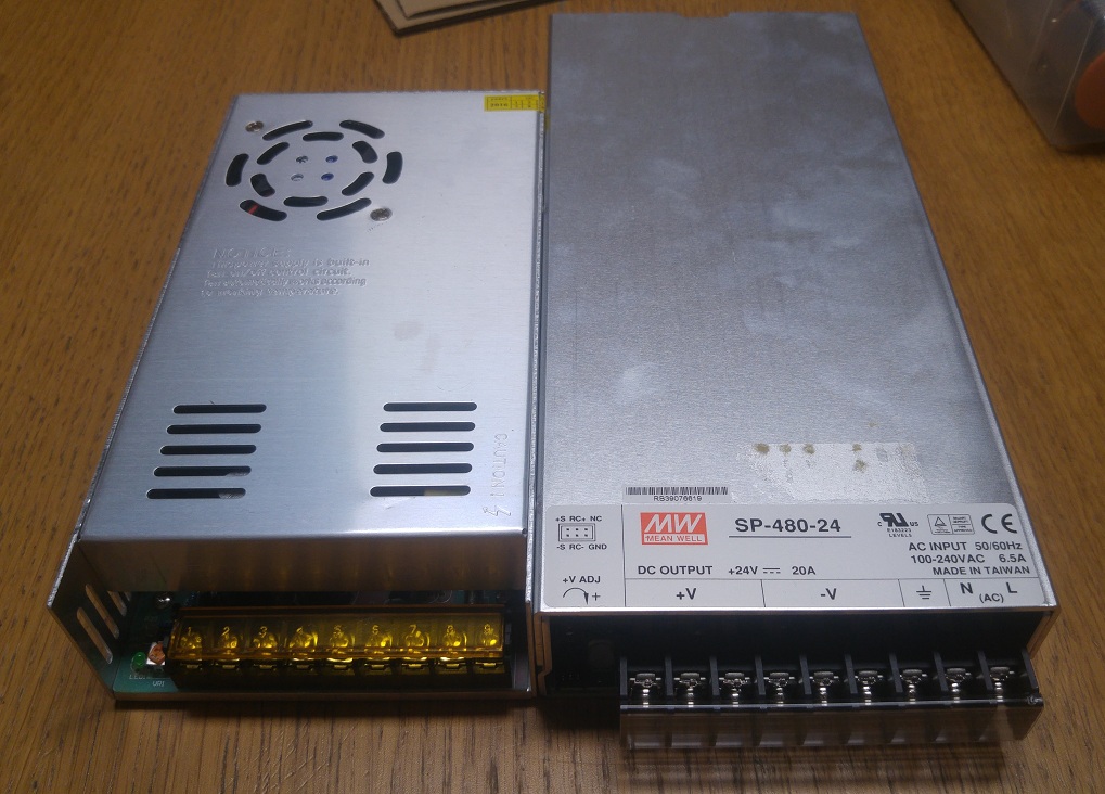

ah ok je comprenait pas pourquoi il parlait de la 26 aujourd'hui.. pour l'alim je pensait l'ouvrir , virer les 2 ptits ventilllos et lui plaqué un bon gros noctua NF-A14 industrialPPC-24V-2000 IP67 PWM ne prend pas le 3000, je lai testé il est beaucoup trop bruyant,bon par contre il debite quand meme pas mal..

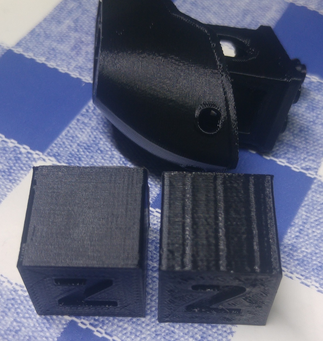

en fait en mode au plus court; ça fait une arête le long de la piece, au mieux sur angle qui n'est plus droit mais bombé.. et le mode aleatoire fait des petit trous ... les trancheurs font vraiment une grosse difference sur la finition; j'ai bien tente repetitier, mais sa ma vite pris la tete. il est pas du tout intuitif. apres s3d coute bien trop cher. faut que je fasse un test entre sd et pc
c'etait bien le z aleatoire...
ah ouais ça c'est du boitier ! du coup tu ne doit plus trop entendre l'alim. par contre je coyait qu'il devait faire le newbie24 le week end dernier, mais toujours rien... du coup sa va printer meme la nuit

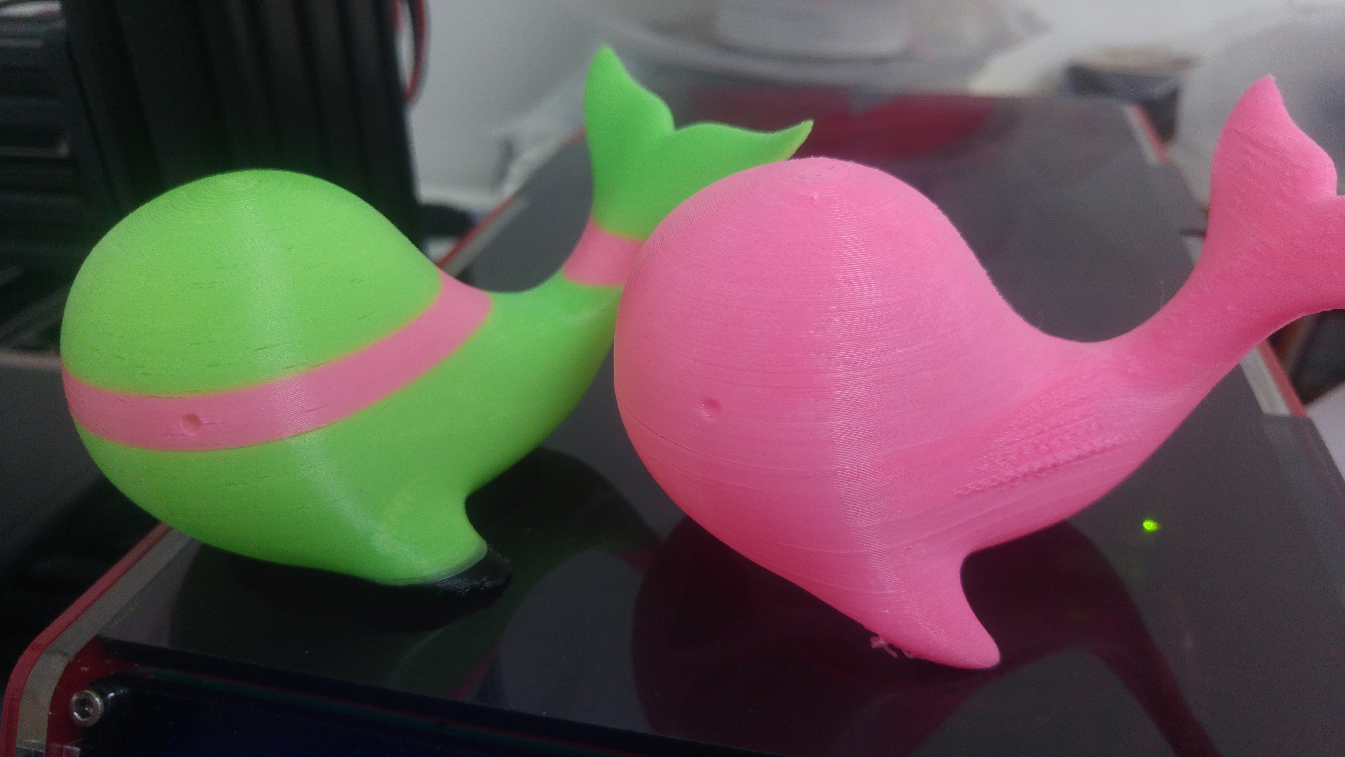

en fait c'est bien un peu des deux; vis de l'extrudeur et depart aleatoire... grrr je doit avoir une histoire avec la retractation... par contre grosse difference sur cura 2 (a gauche) et 15 (a droite) grosse boursouflure sur la queue aparue sur 3 print cura 15 et par magie plus rien sous cura 2 avec ma ninja baleine

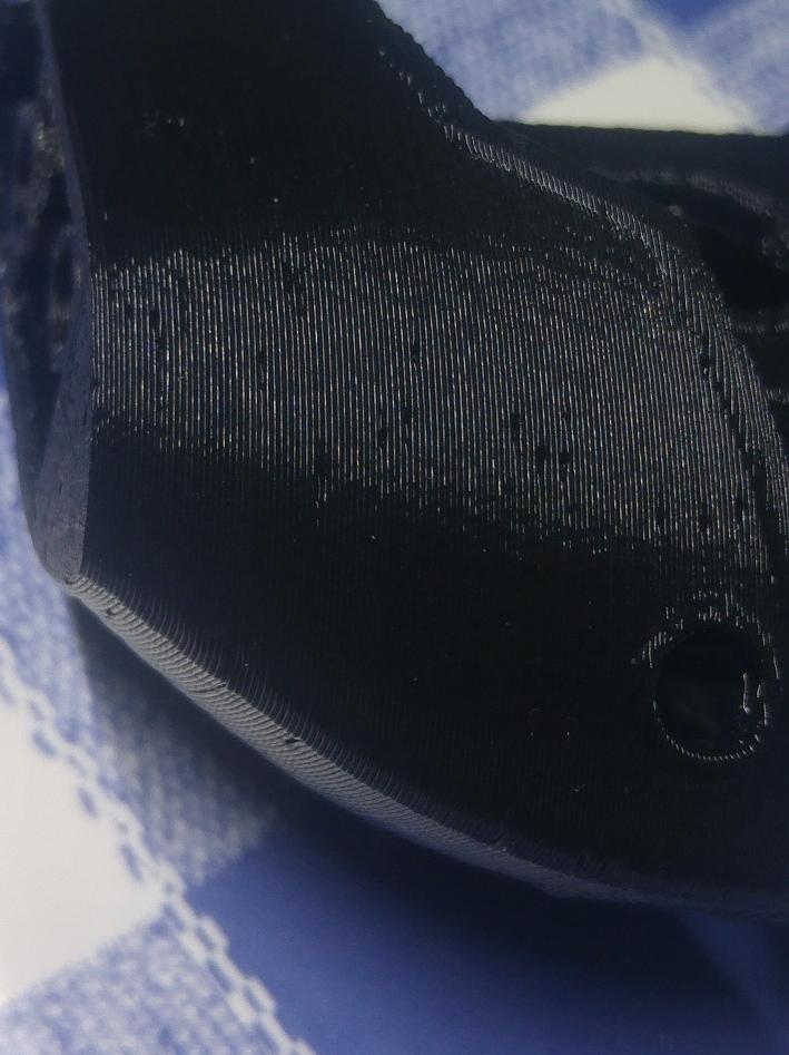

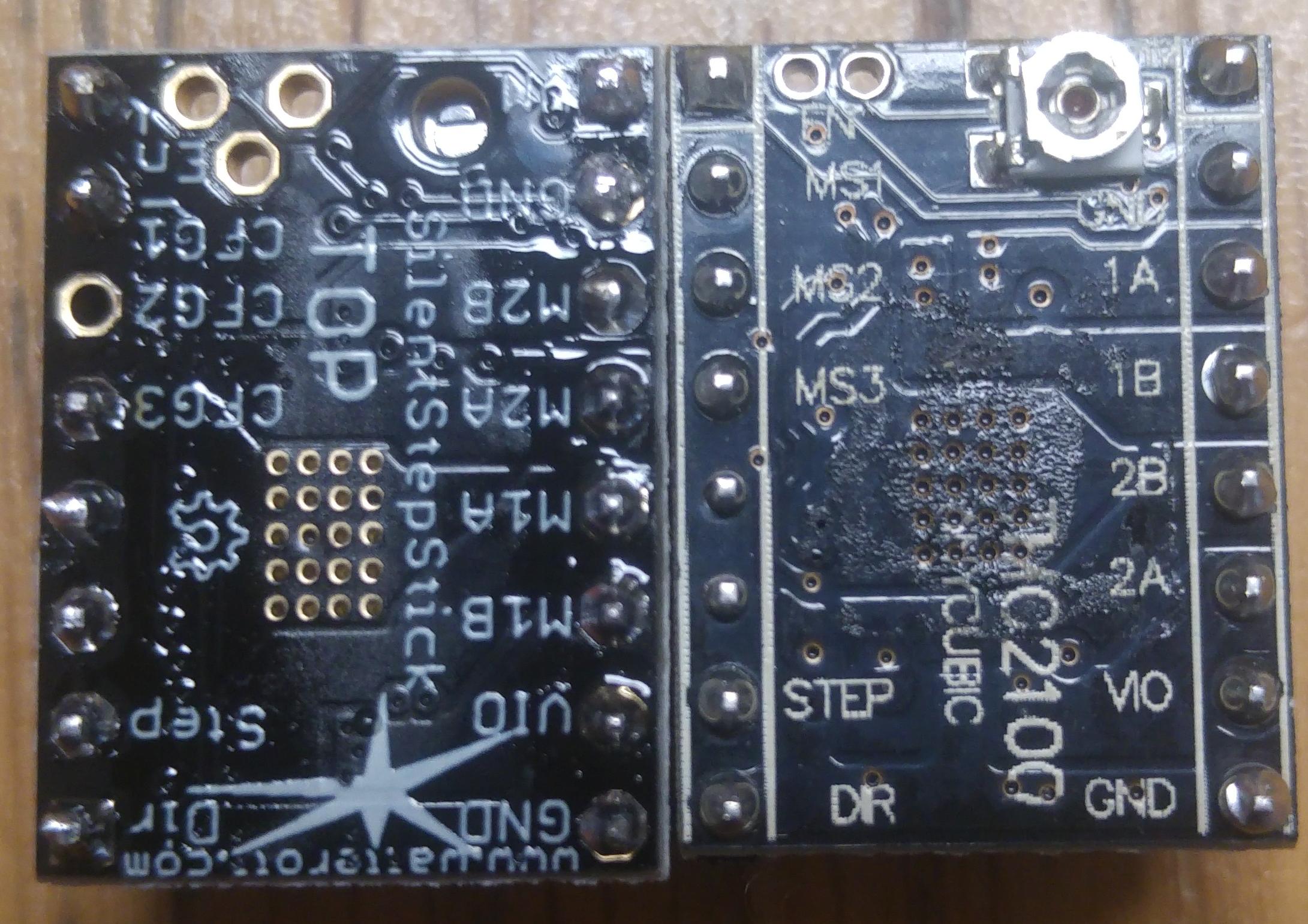

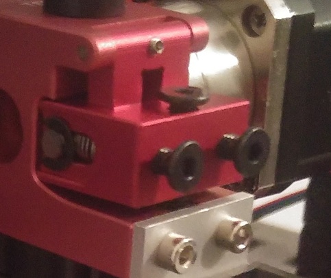

salut, c'est l'histoire de l'eeprom qui garde sa valeur d'origine, suffit de faire le m92 puis le m500 pour enregistrer et m501 pour lire et etre enfin sur ! (2 jours a pesté ) par contre pour les tmc2100 je ne suis pas sur d'etre en full (512 steps ou spread circle) y'en a qui mette un fil entre CFG1 et GND, y'en a qui mette une resistance de 100 ohms,y'en a qui mette rien: affaire a suivre... j'ai bien quelques photos le bateau et le carré de gauche sont tmc2100 et le carré de droite les steepers d'origine tous meme t° et 0.2 cidessous on voit (enfin apercois ca rend pas bien) plusieurs trou ou manque pour les faire partir suffit de desserer les 2 vis horizontal de la tete, visser au tacquet la vis vertical, puis resserrer les 2 vis horizontal gentillement (ya les ressorts qui font le reste) et du coup en regardant la photo du bateau avec les cube on voit bien qu'il ont disparus

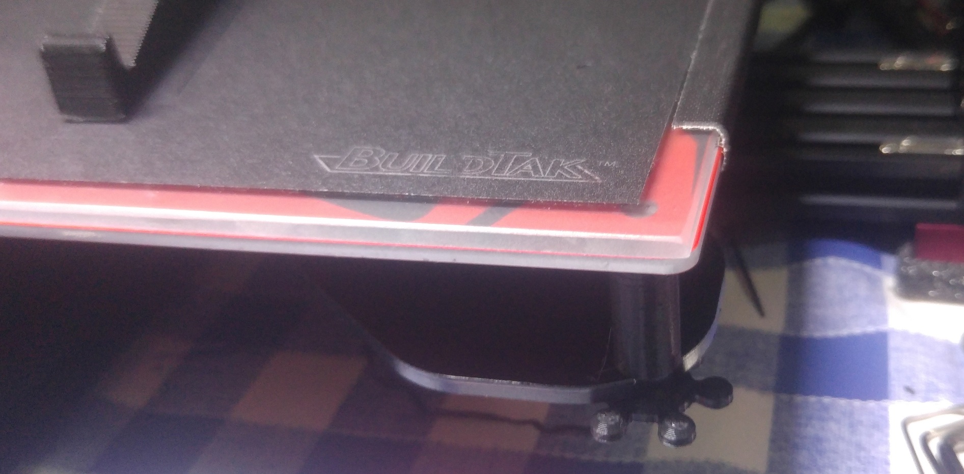

salut, du coup si le verre tu le depoli un peu sa devrait plus accroché (avec de leau et du papier a ponsé fin) comme ca plus de laque ni de colle. sinon le buidtak en 40*40 coute 33€ chez le fabricant + 10 fdp + 9 tax = 52€ sinon chez 3m le transfer 468mp (qui resiste a +de 200°c et au produit chimique) chez wikipedia il parle du pei connu sous le nom de ultem cest un pas tres repandu donc dur a trouvé et surtout en 40cm j'aurai bien vu un plateau comme la prusa i3 mk2 enfin je continu la recherche, mail la vitre depoli doit etre le meilleur moyen de ne pas mettre scotch ou autre...

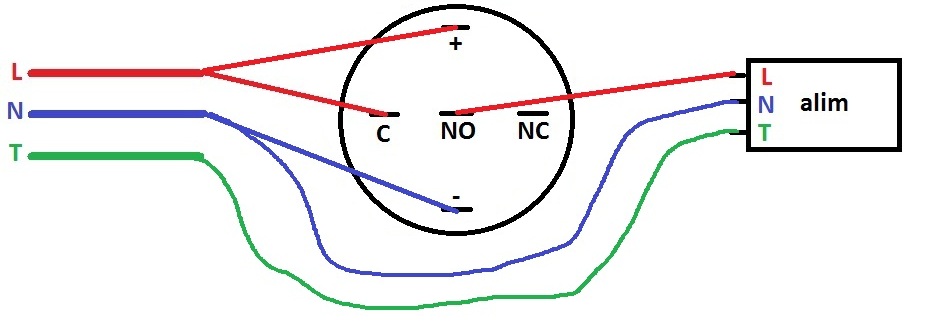

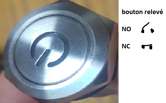

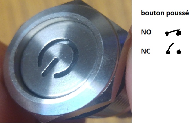

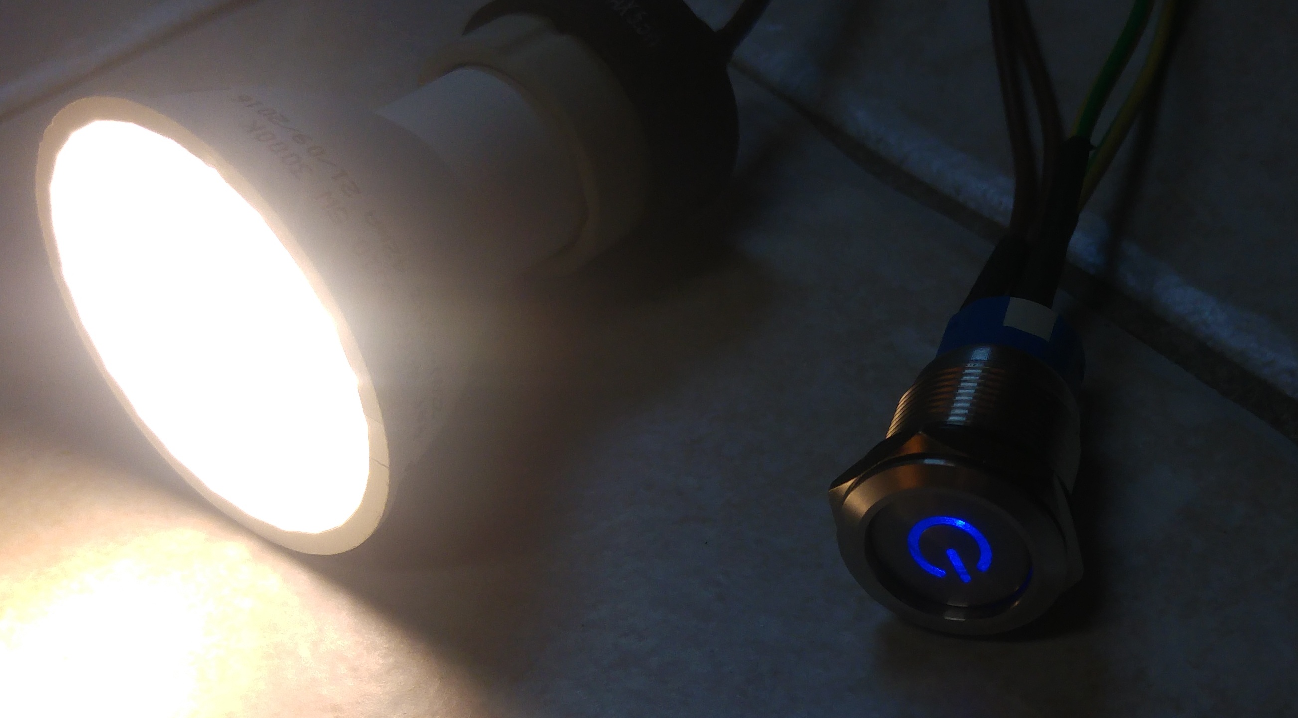

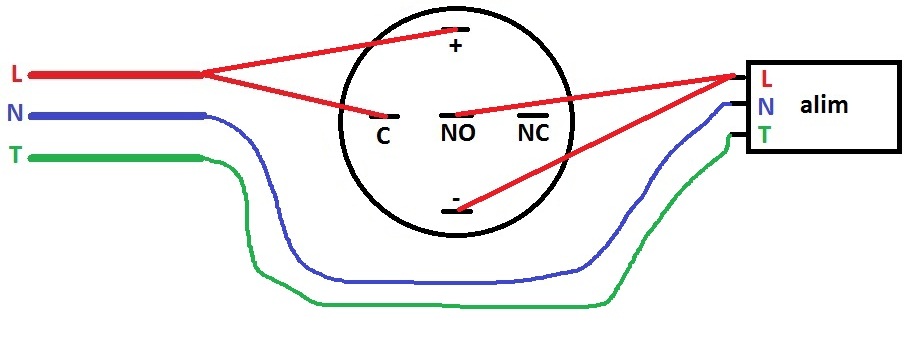

salut, donc jai testé le bonton et fonctionne nickel apres reste a savoir si au niveau de l'amprerage ca va le faire ou pas... la phase = L = rouge ou noir le neutre= N = bleu comme la déja dit tormak et bob64 toujours mettre les interrupteurs sur la phase ! par rapport au bouton poussoire a verrouillage (et non momentané) il ya plusieurs facon de le cablé : bouton relevé- led éteinte- contact ouvert (pas de courant en sortie) bouton relevé- led éclairé- contact ouvert (pas de courant en sortie) bouton relevé-led éteinte- contact fermé (courant en sortie) bouton relevé-led éclairée-contact fermé (courant en sortie) moi ce qui m'interresse c'est le bouton relevé avec la led éteinte et pas de courant, quand j'appuye sur le bouton la led s'éclaire et la machine en meme temps. je vous ai fait un petit schema pour ce cas là: et si vous voulez que la led soit éclairée avec le bouton relevé et pas de courant avec le schema au-dessus quand vous appuyez sur le bonton ,le courant passe mai la led s'éteint Si vous connectez NC au lieu de NO le courant passera bouton relevé. j'ai quand meme bien flipper la premiere fois que je l'ai branché au secteur -

oui, on le voit bien sur les photos et apres les test de continuité et l'explication de bob64 NC =normalyclose et NO= normalyopen : cest bien un interrupteur ! par contre pour la led, c'est bizarre: pas de continuité entre - et + (bouton enfoncé ou pas) et pouquoi est il marqué + et - (certainement du DC et non pas AC, sachant que l'on achete un inter 220v ! ) pour la continuité peut etre que bob64 peut nous eclairé (la led )
