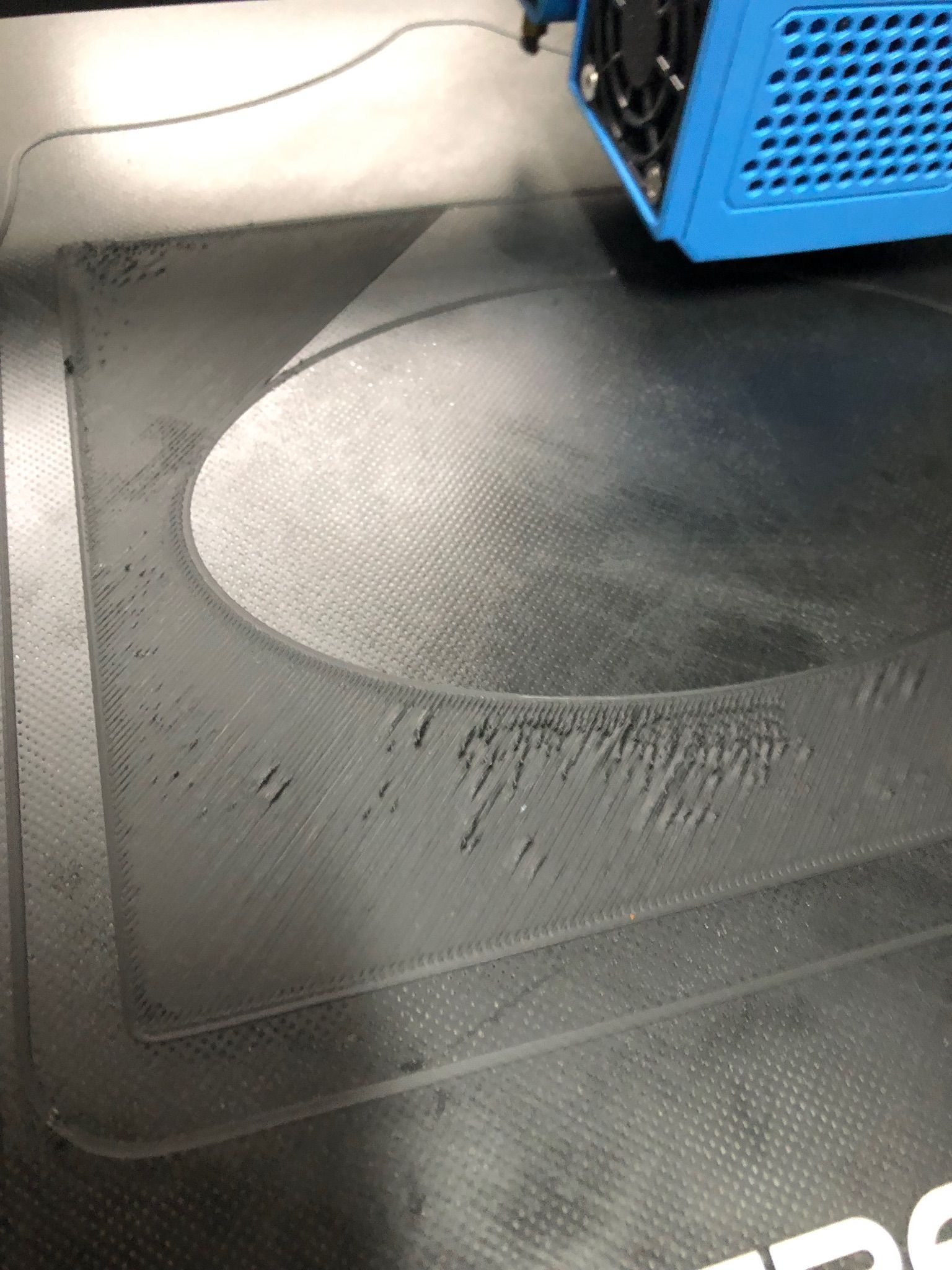

  4. Bonjour, j’ai des traces sur l’impression comme si la buse venait racler je met une photo pour bien comprendre j’ai déjà imprimé des dizaines de fois la même pièce sans soucis jai changé la buse et le ptfe sans amélioration… si quelqu’un à une idée ? merci
