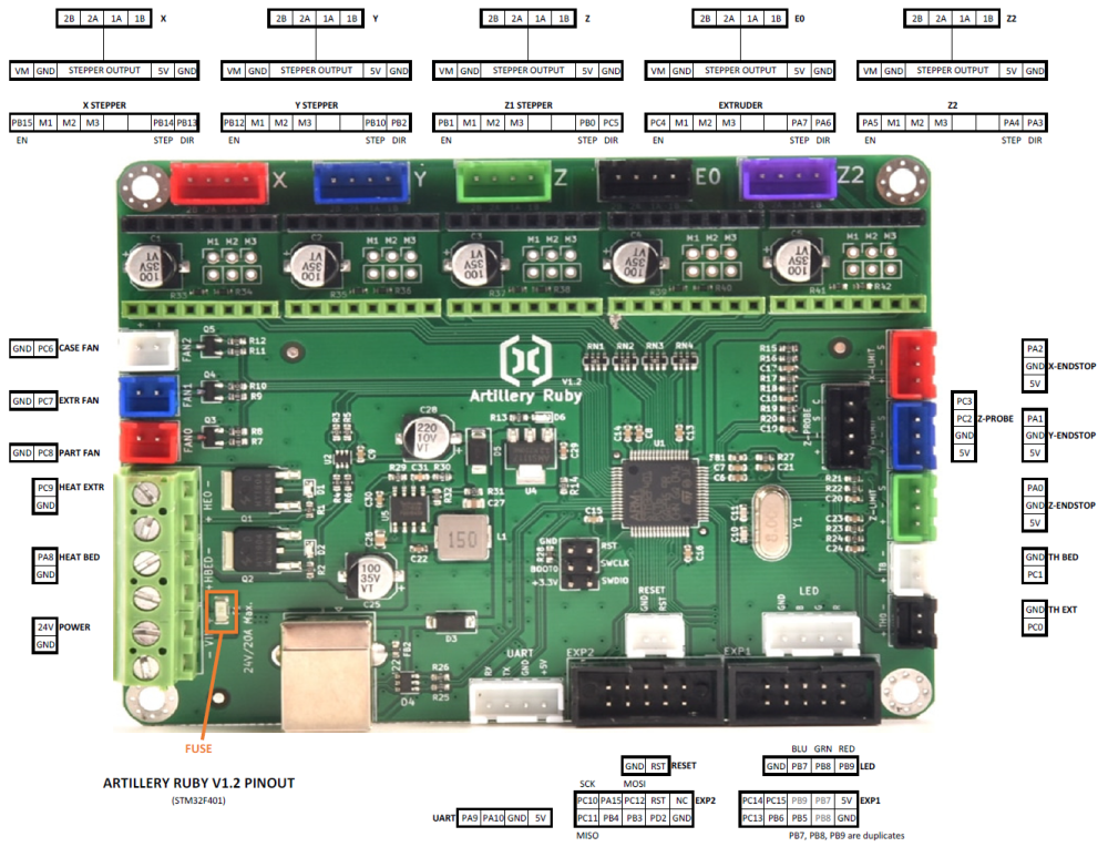

@pommeverte Bon je vais me tenter par la PT1000 que je remplacerais quand celle que j'ai aura lâché ou quand j'aurais la motivation et flemmard comme je suis je ne changerais donc pas la résistance surtout si tu n'es pas sur que c'est la R24 je ne trouve nulle part le schéma détaillé des composants de la ruby à part le schéma pinout de nibb31. En tout cas encore merci pour vos conseils -

Du coup la résistance, il faut carrément la souder sur les fils de la thermistance ou bien la mettre sur la carte mère artillery mais où exactement (TH EXT) ? Pour désactiver la résistance dans marlin, il suffit de suivre l'indication de TL ? -

Ce que je n’ai pas compris pour la pt1000 même si MrMagounet m’a expliqué, c’est cette histoire de résistance pullup 4.7k à remplacer pour gagner en précision.Je ne comprends pas comment faire pour remplacer cette résistance et ou elle se trouve. Trianglelab dit ça: Ils proposent aussi une pt1000 pro mais je vois pas ce qu’elle propose de plus par rapport à l’original à part qu’il ne faut peut être pas modifié la résistance . Aurais-je moins de problèmes et plus de précision avec cette pt1000 ? Au moins qu’elle m’affiche la température ambiante -

@pommeverteMerci pour ta réponse complète. Bon tant pis maintenant je ferais avec. Bon du coup nouvel erreur : MINTEMP triggered, system stopped ! Heater_ID: E0 quand j'ai voulu augmenter la température depuis l'écran. Bizarre sur octoprint j'ai pas la même température que sur l'écran, je fais le PID depuis octoprint à 240° donc octoprint m'affiche bien de haute températures avec quand même une température minimum à -2°. Par contre sur l'écran, la température affiché reste à 0°. -

Coucou tout le monde, me revoilà Bon du coup j'ai remplacé ma thermistance par une T-D500 mais elle ne fonctionne pas. J'ai bien mis dans le configuration.h #define TEMP_SENSOR_0 66 Mais lorsque j'allume l'imprimante, elle m'affiche une température de 0 qui va jusqu'à 5 sachant que le bed m'affiche 27. Je modifie que le TEMP_SENSOR_0 Suis je tombé sur une thermistance défectueuse, j'ai essayé d'inverser les fils mais rien ne change. Si vous avez une idée. La thermistance à l'air bonne car quand je mesure la résistance à température ambiance , la résistance est de quelques MΩ et lorsque je la chauffe au briquet la résistance diminue drastiquement en passant par KΩ jusqu'à Ω. Je viens de refaire le test directement branché sur l'imprimante, lorsque je chauffe la thermistance avec le briquet la température monte bien jusqu'à + de 300°, le ventilateur s'active enfin tout à l'air nickel par contre lorsque je laisse refroidir, la température diminue jusqu'à 0 -
