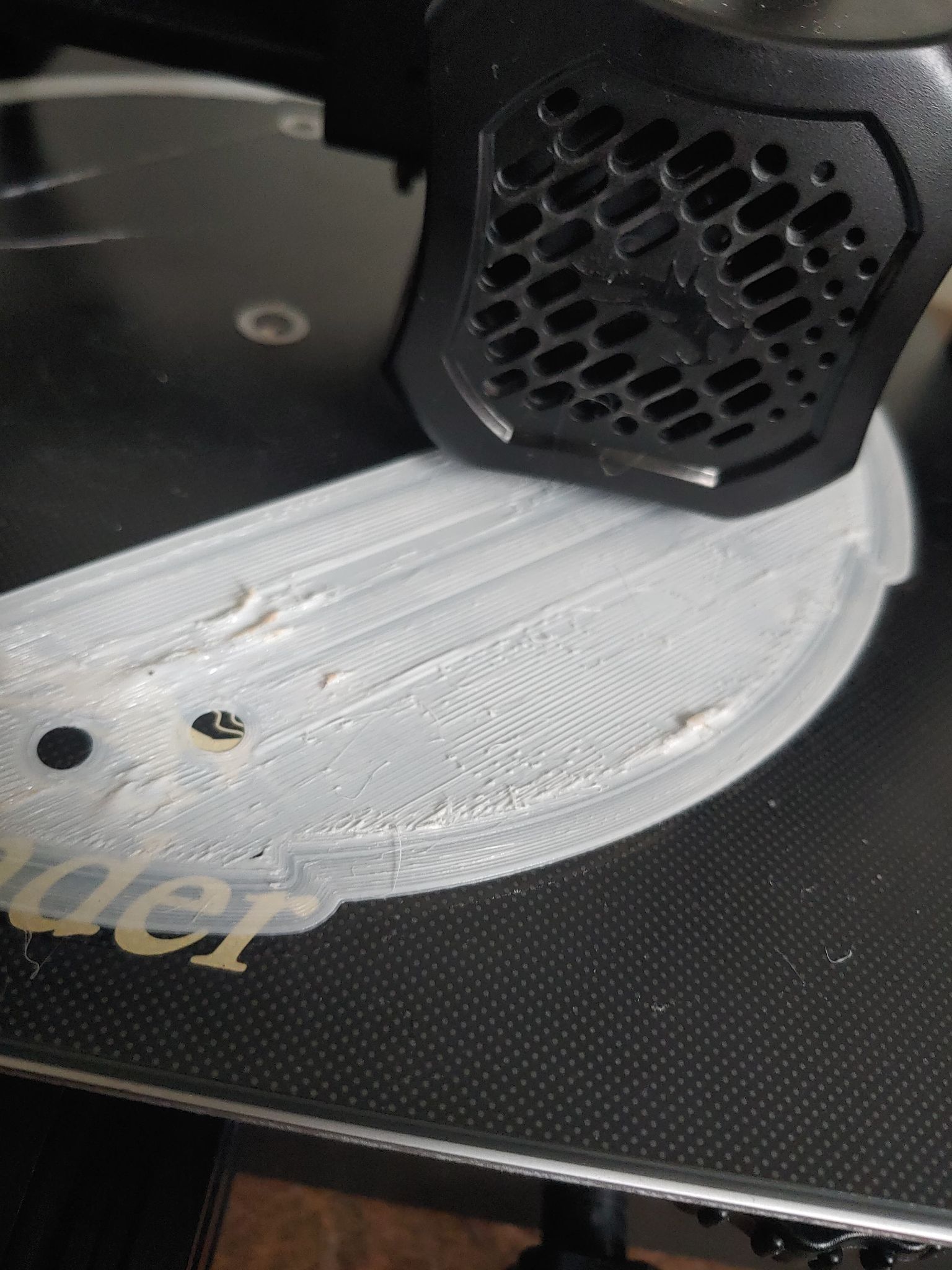

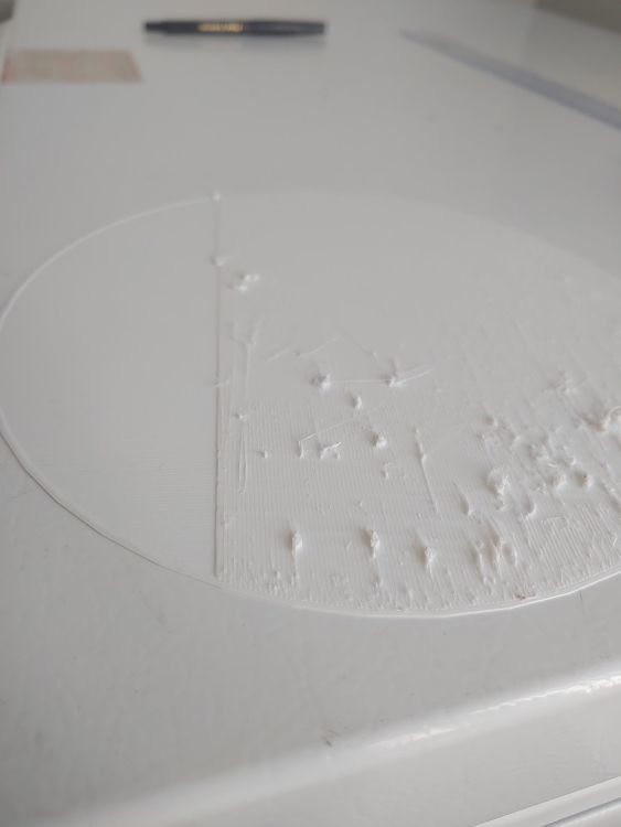

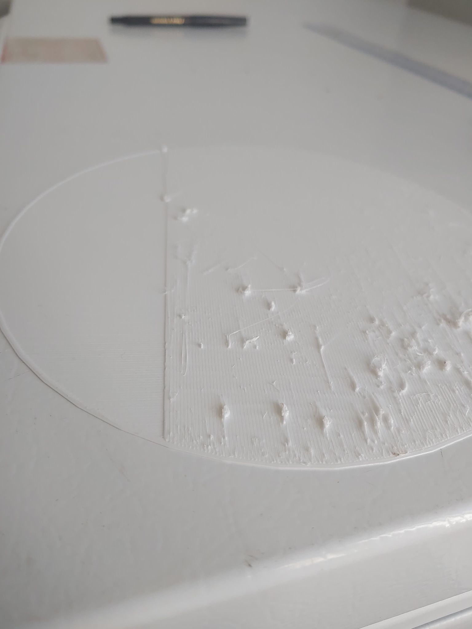

  1. Voila j'ai mis mon profil a jours, désoler du délai j'étais en période d'examen. J'ai essayer de modifier ce paramètre jusqu'à 85% et toujours le même problème jusqu'à 95%. pour 85 et 90 % à certaine place il me le fessais encore et à d'autre place il manquais de matière entre chaque passe donc je n'ai pas été plus bas. J'ai vu quelque commentaire sur les forum qui dissent que à haute température le tube ptfe d'origine fait défaut, je l'ai démonter et il avait commencer a onduler dans le fond de ma buse. Je suis sensé recevoir mon nouveau ce soir pour essayer, mais sinon je suis complètement perdu ... J'ai mesurer 150mm de fil pour l'extruder par la suite, changer la pour la nouvelle valeur corriger et il sort toujours le 150mm maintenant.

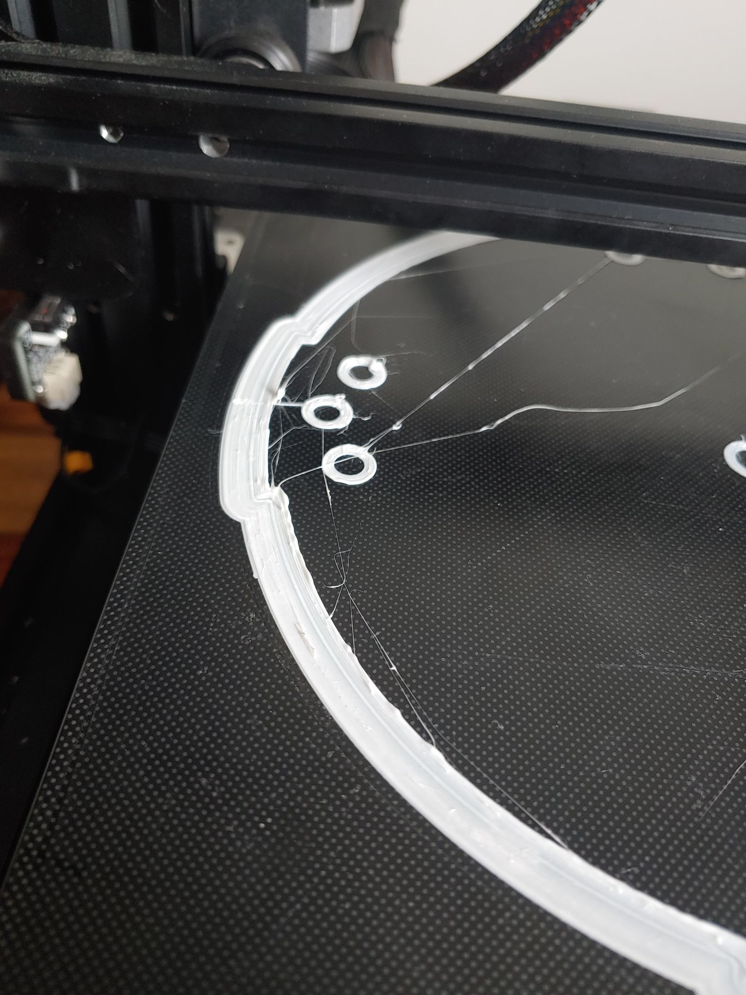

  2. Je me suis acheter une nouvelle imprimante mais depuis 3 semaines je ne suis pas capable de faire un seul print qui commence bien ... pourtant je n'ai jamais eu ce problème par avant. -J'ai bien calibre ma quantité de matière qui sort de la buse -je sais que ce n'est pas un problème du au filament car mon ami est capable de l'imprimer facilement sur sont imprimante -J'ai essais d'imprimer la première couche plus lente ou plus vite, rien ne change -j'ai essayer avec des température de buse allant de 220 a 260 (PETG), rien ne change -idem pour le plateau de 70 a 100 -J'ai changer mon z offset de -0.2 a +0.2, rien ne change je commence a désespérer un peu quelqu'un aurait une idée de mon problème ?
  3. salut, oui j'ai bien fait la calibration de l'extrudeur, j'ai mesurer 150mm et je l'ai fait sortir pour ensuite revérifier après ajustement et tout est beau de ce coter. pour ce qui est du débit je viens daller voir et tout est a 100% autant la première couche que les suivante.

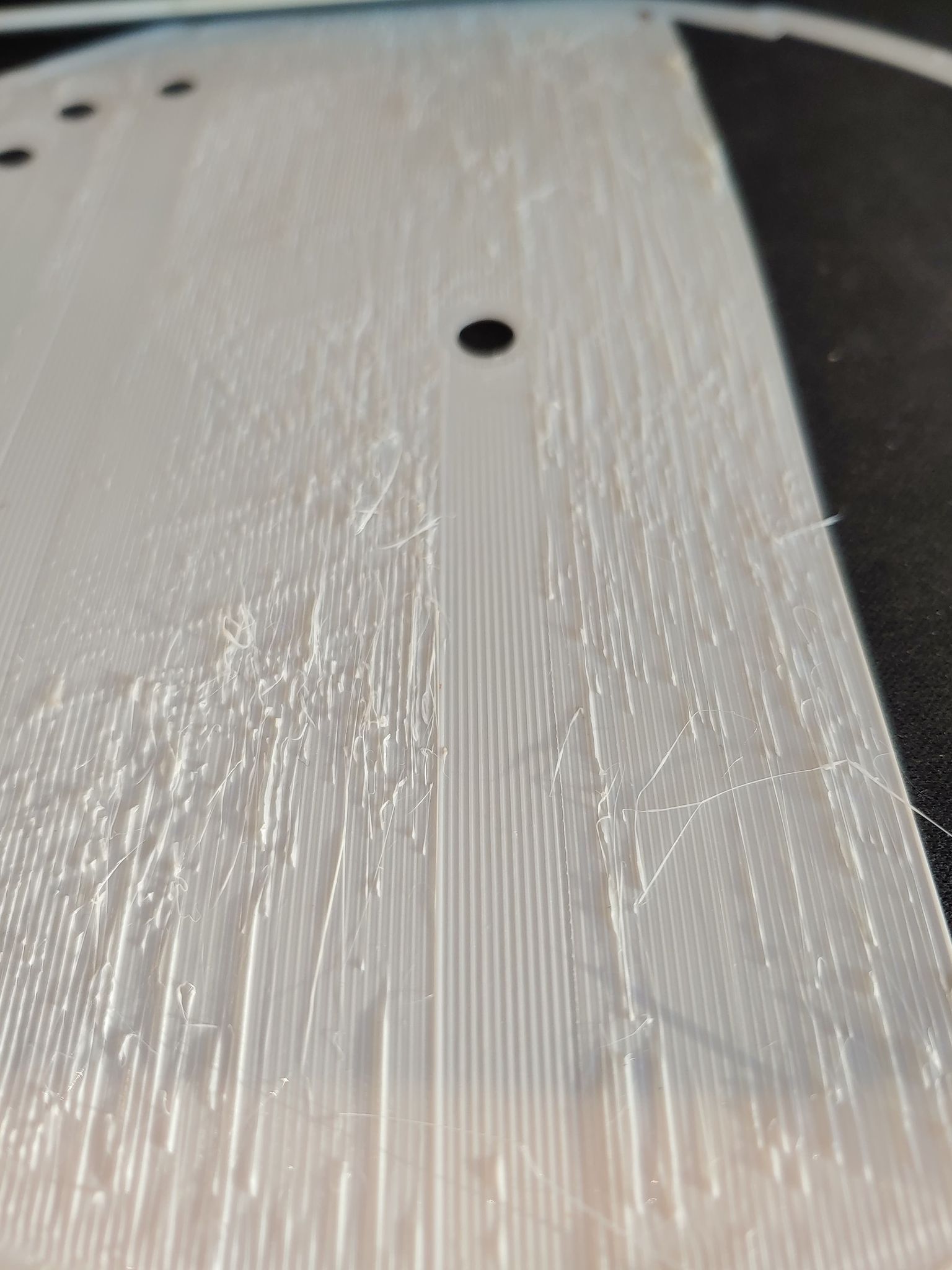

  4. J'ai un problème qui survient toujours sur ma deuxième couche d'impression. La première couche est toujours parfaite mais lors de la deuxième j'ai beaucoup de défaut qui ce créé a la surface.
