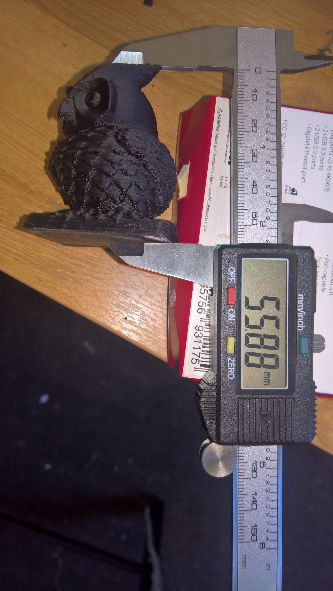

  1. Bonjour à tous, J'ai finalement trouvé le problème. Le connecteur du moteur vertical gauche était mal enfoncé !!!
  2. Bonjour PPAC, J'ai mesuré les déplacements verticaux avec un pied à coulisse: ils sont correctes. Le SAV Anycubic (trés réactif) m'a demandé de changer le firmware, ce qui a fait empirer le défaut. Ils vont me changer la carte mère. Je vais attendre et voir ! Merci de ton aide.
  3. Bonjour à tous, Nouveau dans l'impression 3d, je viens de m'acheter une Kobra Plus. J'ai créé un model sous FreeCad, l'ai slicé avec Cura v5 puis imprimé en testant différent setup : layer 0.2, 0.15, 0.1 Z-offset -0.15, -0.10, -0.05, 0 "extruder knob" de 15mm à 18mm. J'ai vérifié le G-code généré, il monte jusqu'a Z12 (le model fait 12mm de haut). Dans tous les cas, la hauteur de la pièce imprimée est environ 65% de celle du model !! J'ai aussi imprimé le owl.stl : idem il devrait faire 89mm de haut et ne sort qu'a 56mm (voir image jointe). J'ai lu le forum mais n'est rien trouvé concernant ce problème.
