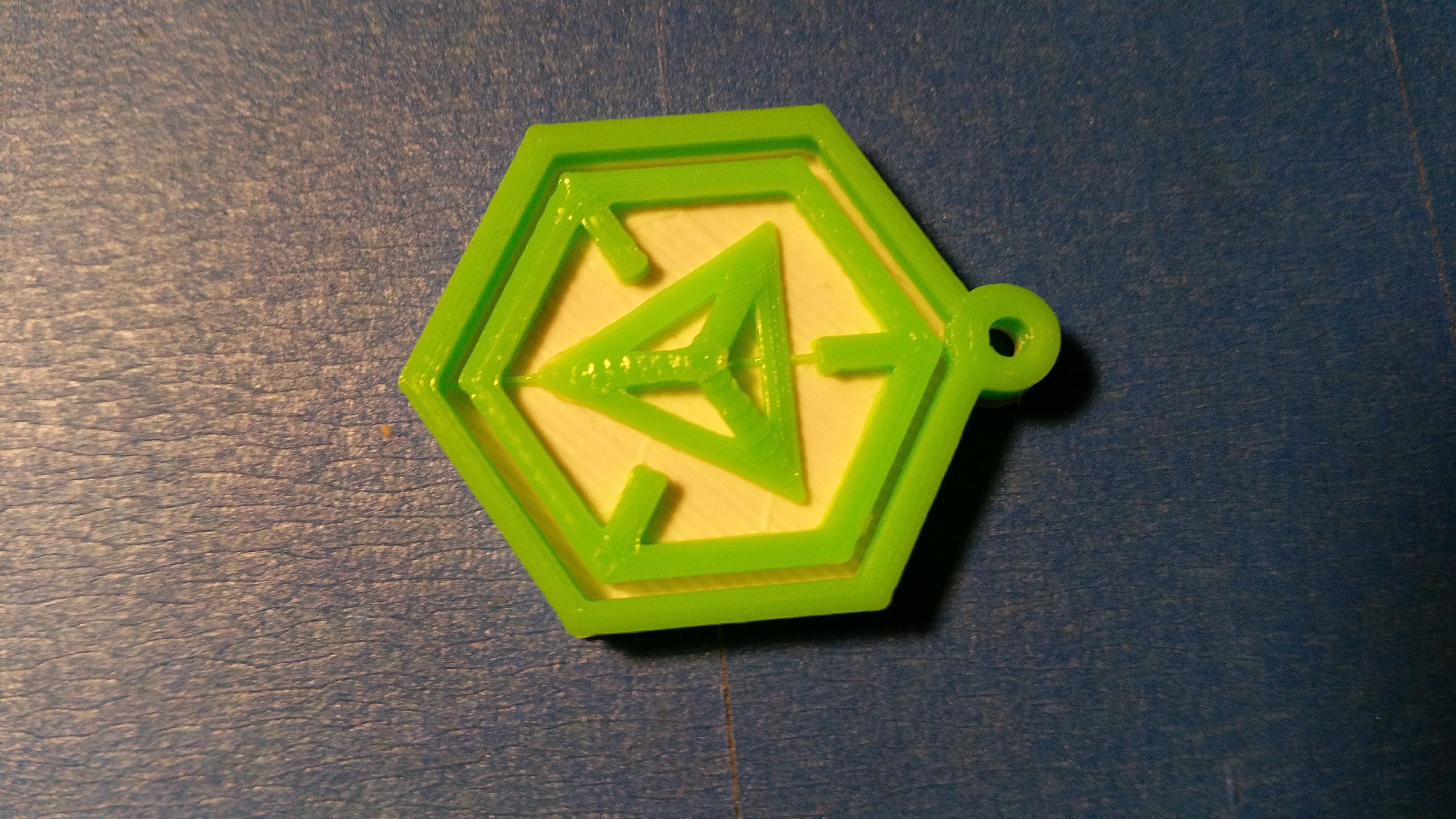

  4. Salut à tous, Ça faisait quelques impressions que je trouvais le comportement de ma DE200 un peu étrange: - des remplissages... pas remplis... - des bordures toutes moles... - des claquages d'extrudeurs omniprésent... Débouchage de buse au "plop" et au fil de fer ne réglaient pas grand chose. C'est la buse qui est en train de me lâcher me dis-je! Ce soir, en pleine impression je me suis retrouvé avec mon extrudeur qui claquait non-stop et un manque crucial de matière sur ma pièce Je ressors mon badge de test (Ingress ) et comme d'habitude, je le fais vert : changement de bobine et.... Magie, ça imprime nickel chrome! Allez soyons sport, je fais une pause dans l'impression, changement de filament (le blanc ... c'est celui que j'avais mis lorsque que j'avais mes problèmes...) Et là c'est même pire, je n'ai que de pauvres petites boulettes qui peinent à sortir et mon extrudeur qui crie "à l'aide"! ==> le problème vient de mon filament...! (Dago, Chromatik blanc, pour ne pas les citer ) Comme je n'avais pas ce souci au tout début de la bobine... je me demande si ce n'est pas un problème d'environnement de stockage? (bureau, T°C qui ne varie pas beaucoup mais à l'air libre) Ou alors du filament de m***?! Je n'ai pas eu ce souci avec d'autres couleurs de la même marque... mais bon, comme ils étaient trop beau, ils n'ont pas eu le temps de vieillir alors que ce blanc... ça fait un petit moment que je me le traîne! Me reste tout de même 1/2 blanche et 1/2 rouge (pas trop de problème avec celui la) de chez Chromatik donc si je peux récupérer/éviter ce problème, ça m’intéresserait! @+ les dagomadictes

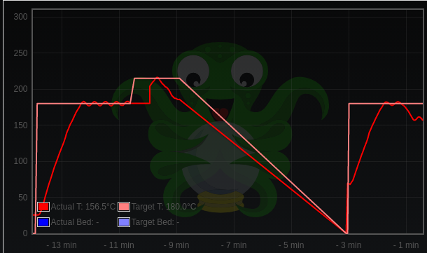

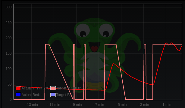

  5. #EDIT : En rédigeant ce post j'ai trouvé mon problème! Alors je partage au cas où Salut ! Petit souci qui devient bloquant ... ! Hier soir après avoir résolut mon problème d'extrudeur qui tourne à l'envers je lance ma petite chauffe habituelle à 180 en attendant de préparer mon badge de test. (Celui d'Ingress et pas celui de Dagoma... pour les connaisseurs ) Je lance l'impression et au bout de quelques minutes : "Emballement thermique" s'affiche sur l'écran et je me fais salement virer d'Octoprint... Ok... ça m'était arrivé une fois en expérimentant de l'anti-curving à coup de sèche cheveux! (j'avais fais complètement fais chuté la température de la buse et l'imprimante s'est mis en sécurité) Je relance le tout de façon bien confiant et refais ma chauffe (2-3min), lance l'impression et paf direct : "Emballement thermique"....??? Je relance la chauffe, pas le temps de démarrer l'impression que je vois la température descendre dangereusement et pam... de nouveau bloqué Il était 1h30 du mat... l'heure de reposer les neurones ... Ce soir, je m'y remets, voltmètre à la main, prêt à dégainer! Voyons dans un 1er temps si ça ne serait pas un problème de sonde : je la chauffe avec mes petites mimines et je la vois monter de quelques degrés... ok ça ne semble pas venir de là... Je tente une chauffe pour voir si elle me fait toujours pareil : C'est pire... plus aucune chauffe...! Je dégaine le voltmètre... rien...rien... puis ah un 12v (bon c'est moi qui contacte mal sur le bornier...) => Tiens la température monte Waaaa Je retire le voltmètre et la sentence ne tarde pas à se faire sentir, température chute... et de nouveau "Emballement thermique" ... Je refais le test avec mon voltmètre, la température monte, j'enlève, ça descend (normal... enfin presque...!) je remets immédiatement le voltmètre et ça remonte... Je dévisse et remets mes cables dans le bornier ... toujours pareil... par contre de la fumée commence à me sortir des oreilles....! Une idée, Une idée, vite une idée! Oui! ça m'est arrivé de vouloir serrer trop fort un bornier et d'avoir fait sauté la soudure de l'autre coté du PCB ... Biiiingo une des soudures ne parait pas comme les autres. On dirait qu'une boule s'est formée sur l'axe du bornier "-" (ça a chauffé ou s'était mal soudé depuis le début..........?!!) Fer à souder en main, un petit point et op! Tout est finalement rentré dans l'ordre Bon 1ere impression un peu dégueu, Z-Offset trop haut, manque de matière, warpin, toussa... mais menfou, it's alive! puis ... qu'est-ce que j'adore le vert de ce badge

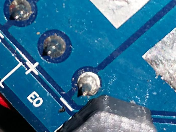

  7. @Tircown ... effectivement ! Le fil rouge sur le bouton bleu, le fil bleu sur le bouton rouge et Poum ça change de sens meaculpa @vixore Merci

  11. @Ced68 ce sont des fiches comme celles-ci (un peu énorme la photo...) Donc difficile d'inverser des câbles sans casser quelque chose

  13. Bonjour @Zarrt, M**(ince), tu me réponds comme ce que j'ai vu dans mes recherches...! J'ai téléchargé les sources depuis le site de Dagoma (http://dist.dagoma.fr) et ... je n'ai pas de config.h Bon oooook, en écrivant ces quelques lignes, je me suis dis que j'allais télécharger de nouveau les sources. Et effectivement, j'ai beaucoup plus de fichier dont un configuration.h (?!) Et je retrouve bien ces précieuses lignes nickel, merci Bé je vais en profiter pour te poser une dernière question ... mais en fait non, tu as déjà répondu à ça dans un autre post Quelle config IDE Arduino utiliser : Arduino Mega et désolé @vixore, sur la discoeasy les steppers ont des fiches sur lesquelles on ne peut pas intervertir les câbles (sans passer en mode bourrin ), puis ça me permet de mettre le nez dans le Marlin que je ne connais pas encore et voir où se trouve les fameux paramètres du lit chauffant ... que j'envisage d'acheter Merci à tout 2!
