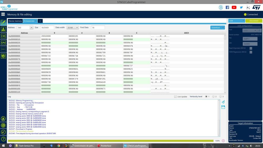

  2. En fait c'est moi qui suit neuneu.... En mettant à jour le TFT d'Artillery la machine s'est mise automatiquement en fichiers sur SD Card et non plus sur USB.... (dans les réglages de la source des gcodes). Je retente une impression (il m'a mis un message d'erreur pour le BL Touche: "unable....." enfin quelque chose comme çà mais ça a l'air de quand même bien imprimer). L'impression s'est bien arrêtée à la couche demandée !!!! Mais pas de chance buse et heat break bouchés (impossible de déboucher).... pile au moment du changement de filament ! Ca ne peut pas être une coïncidence ! (sur Cura avec : "use firmware configuration" ... pas sur qu'il y ait de rétractation, etc... c'est çà qui bouché buse et heat break ?) Mais du coup j'avais profité pour flasher Marlin. Comment sait on que c'est bien flashé ? Voilà la fin de mon flash...

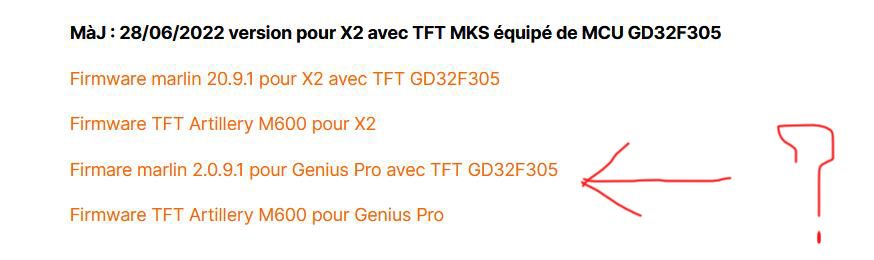

  3. Aie aie aie.... Je viens seulement de tester une impression après avoir le TFT d'Artillery.... c'est le drame !!! Par clé USB ou la Beagle impossible de faire quoi que ce soit... ca me met comme quoi il n'y a pas de fichiers.... J'essaie de mettre ton Marlin je ne trouve pas lequel faut mettre.... CElui ci ?
  4. Merci pour l'info !!! J'ai peur de faire une counerie.... Je suis vraiment obligé de flasher Marlin ? Et bon en principe j'ai la dernière version ( GD32F305 ? ) de la Genius Pro mais difficile d'être sur de la version sans ouvrir.... Sinon si je suis le truc: 1) mode DFU puis STM32CubeProgrammer et donc là je met: - version 2.0.9.3 Genius Pro équipé de Drivers TMC2208 ou Marlin 2.0.9.3 pour la Genius Pro, avec Probing en 25 point de mesure ? 2) je recommence le même process STM32CubeProgrammer mais à la place du Marlin je choisis le nouveau TFT ? (mais je dois débrancher l'imprimante puis la redémarrer ou je peux le faire de suite après avoir fait "download" de Marlin ?). Les derniers flashages que j'ai fait datent des iPhone 4-5.... là j'ai beaucoup moins la confiance à le faire.... Vraiment désolé pour toutes ces questions mais tout çà c'est pas vraiment mon truc, pas envie de tout faire planter....

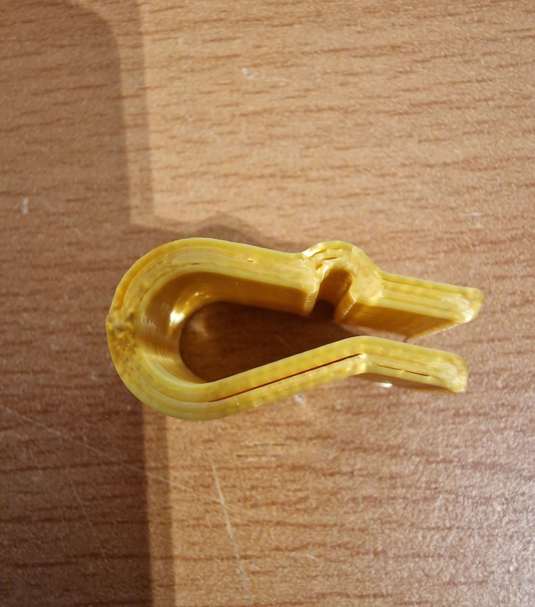

    Pour le moment j'ai juste retendu les courroies: sur le même print çà m'a l'air mieux ! Faut que je refasse d'autres tests. Au tout début j'avais diminué le débit car çà me faisait des pâtés ! A 92% tout allait nickel. Les pb sont venus quand j'ai changé buse heatbreak, le bloc extrudeur a forcé sur le bed, ca avait bien foutu la mer.... Même après un levelling plus que serré sur le bed çà imprimait trop haut, j'ai tout resserré (bed et bloc extrudeur) çà allait un peu mieu. Puis ensuite ce fameux pb .... Est ce que tout ces "déréglages" sont suite au forcage sur le bed ?! Enfin je verrais sur d'autres prints. Je vous tiens au courant ! Et merci pour vos réponses les gars !!

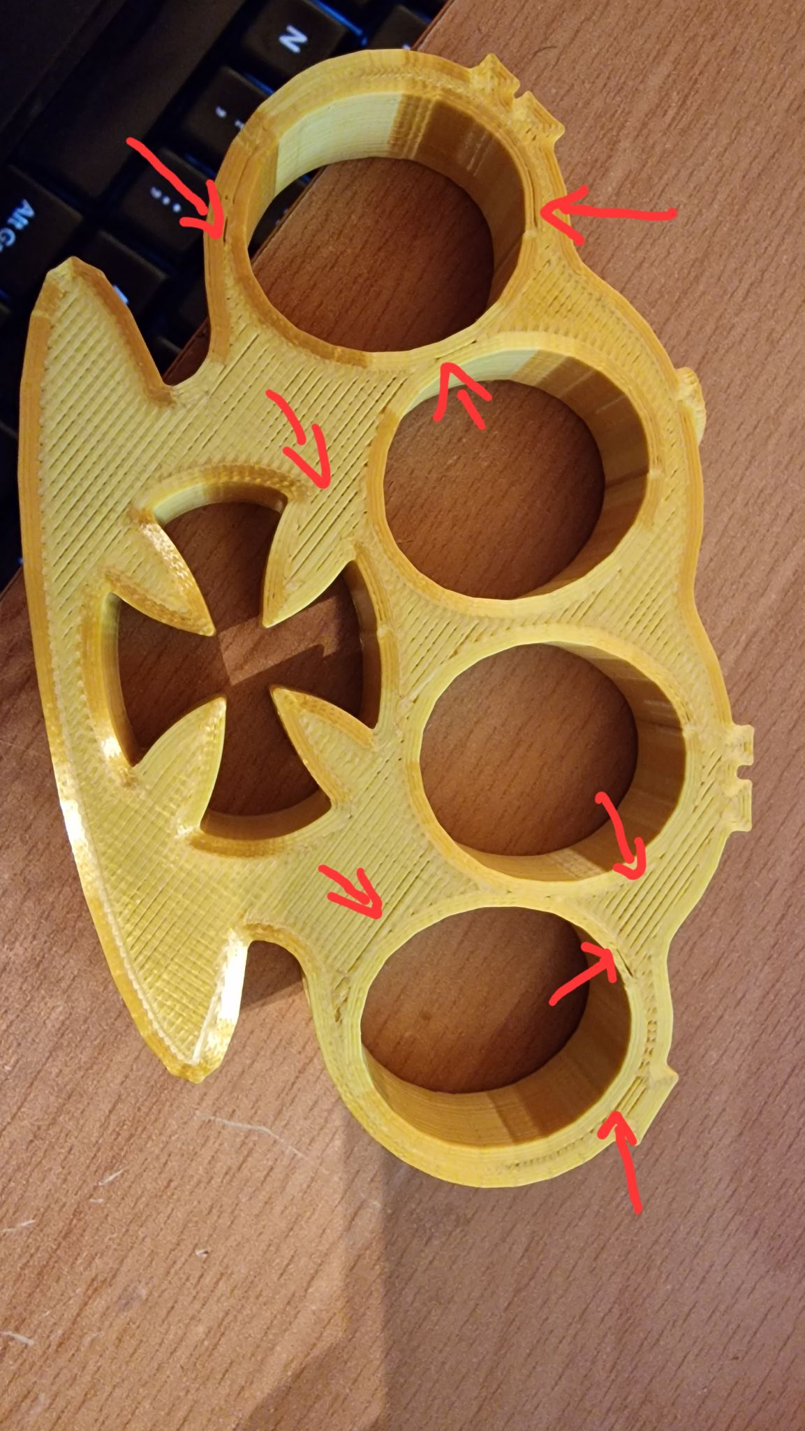

  12. Ola amis geeks.... ou pas J'ai trouvé des topics sur certains défauts d'impressions mais pas tout à fait les mêmes que ceux que je rencontre.... ce qui m'a décidé du coup de quand même en ouvrir un. Un de mes problèmes: J'ai l'impression que les lignes ne sont pas assez larges (buse de 0.4 et largeur de ligne 0.44) ou bien qu'il manque une ligne sur 2. Certains endroit il y a des trous. Je n'utilise que du PLA pour le moment. J'ai calibré mon extrudeur (débit 92%) et pour les steps j'ai pas eu besoin d'avoir recours à Pronterface ou autre car finalement pour 100mm demandé il m'extrude bien 100mm. Est ce peut être dû à une vitesse trop forte (80mm/s) ? J'utilise Cura 5.1 - Qualité 0.2mm - Largeur de ligne 0.44 - Pour ce print j'avais fais un remplissage de 20% - Vitesse 80mm/s - Distance de rétract 1.0mm. - Vitesse de rétract 25 mm/s Merci
