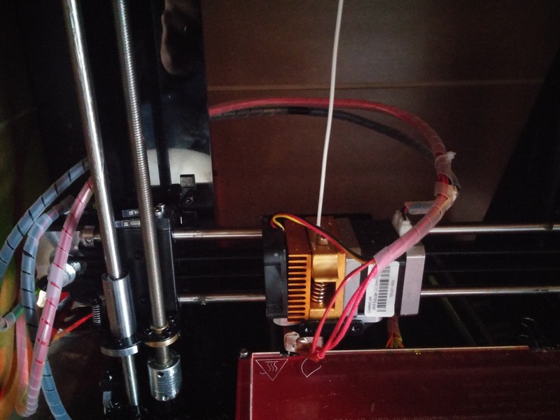

  1. Alors, des nouvelles... C'est bien le câble qui à problème. Je vais donc en commander. C'est résolu ! Merci à vous

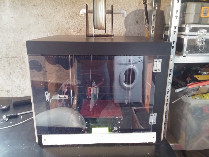

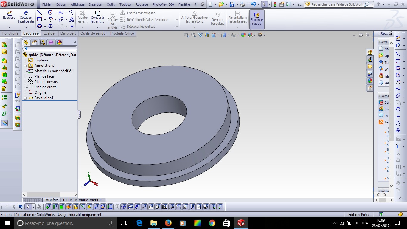

  2. Merci... J'ai pas explorer cette piste. Je vais faire des essais. En attendant, je me suis dessiner des paliers pour guider la bobine avec des entretoises en tuyau d'évacuation ;-) Je vous tiens au courant. Garbure

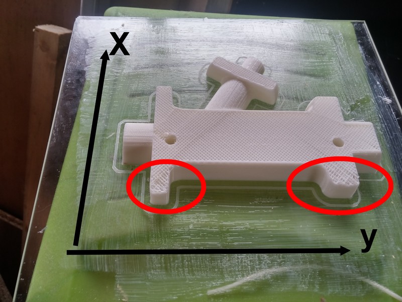

  3. Merci de vos réponse. Avant de relancer l'impression, j'ai démonté l'extrudeur pour le nettoyer et il n'y avait rien... Sur les photos, c'est dans la position sur x où elle n'imprime pas. Le fil est droit, rien ne le gène. Merci du temps que vous m'accordez.

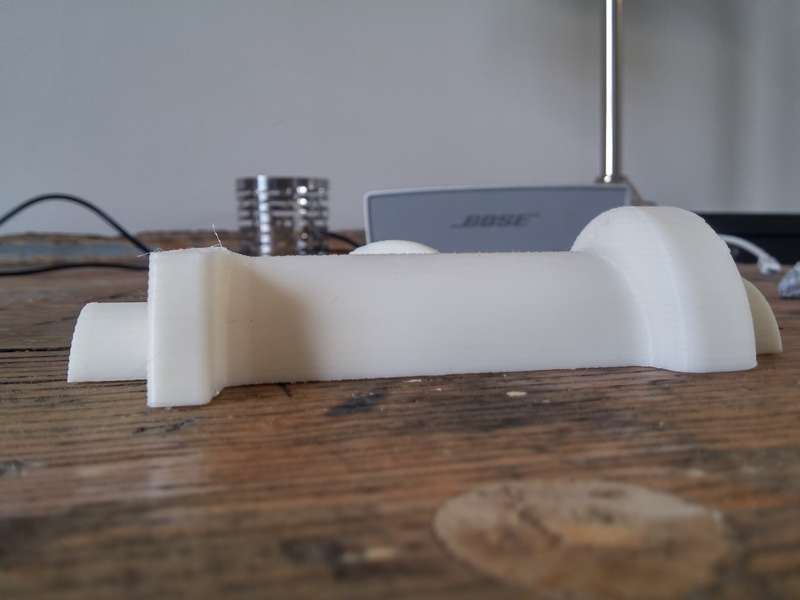

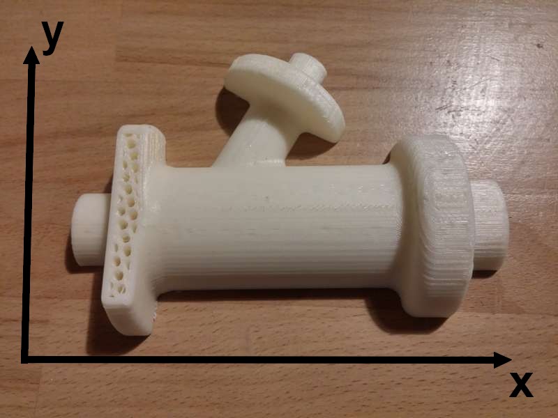

  4. Bonjour, J’essaie d'imprimer une pièce en ABS ( 1,75 mm acheter chez le grossiste) sur ma Pro B. La configuration est la suivante, extrudeur à 240°c, lit à 100 °c et jus d'ABS. J'ai fabriquer un caisson, remplacer l'extrudeur par une version en aluminium et j'ai pas de problème de décollage de la pièce. Il se trouve qu'a partir d'un moment, la pièce n'est plus imprimer à gauche de l'axe x. Je ne pas compris pourquoi la pièce n'est pas terminer.. J'ai demande de l'aide, on m'a répondu un peut être un problème de trancheur. Le G-code avais été éditer avec slic3r .... Je ne décide donc a changer de trancheur, cette fois avec Simplify 3D et tourne la pièce de 90 ° sur l'axe Z. Même problème... Il y a des manques sur la gauche. J'ai arrêté l’impression. Je vais faire un test en décalant la pièce à droite... mais c'est tout de même précaire. Si quelqu'un a une idée car je ne comprend pas ! Merci à vous. Garbure

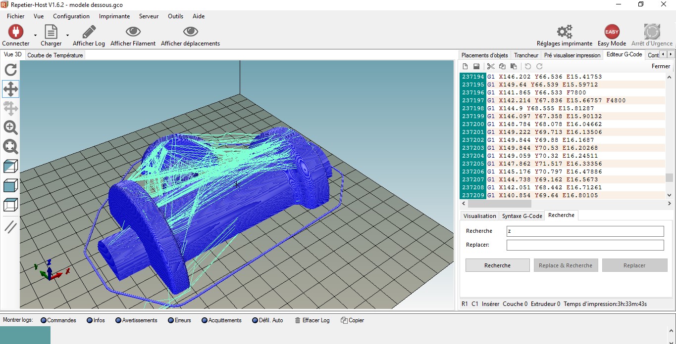

  6. Je ne vois pas d'erreur dans le G-code, mais il y a beaucoup de ligne.... Je vais tester avec un autre trancheur et recycler ma pièce en jus d'ABS. Merci à vous. PS : J'ai mis le STL en PJ, j'ai modélisé la pièce avec SW. Modele^vanne dessous - Copie.STL
  7. Merci pour vos réponse. En effet la partie de gauche est inférieure à celle de droite... Je penche donc pour un problème de g-code, tranchez avec slic3r. Je vais prendre le temps de lire le g-code et de voir si j'ai bien un "G1" sur la partie concernée. PS : Je vais finir la présentation...

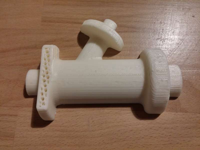

  8. Bonjour, Je possède un prusa i3 pro B de chez Geeetech. Après lui avoir fabriquer un caisson, fait quels modifications et suivis les tutos, j'arrive à avoir un résultat convenable. Hier j'ai lancé l’impression d'une pièce et après 4h30, je vous donne le résultat en photo. Je ne sais pas si c'est un problème de matériel ou logiciel, si quelqu'un à une piste, cela m'intéresse... Merci à vous. Garbure
