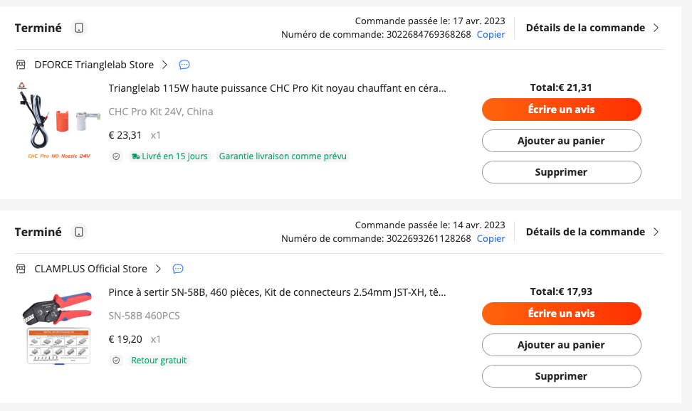

Bonjour, Je poste la demande car j suis à bout avec ma flsun V400. J'ai le fameux message MCU 'mcu' shutdown: ADC out of range This generally occurs when a heater temperature exceeds its configured min_temp or max_temp. Je relance l'imprimante et là le speederpad ne s'allume pas, carte mère non alimentée en 3,5V au lieu de 24V ….. donc je cherche d'où vient le problème. Je met en doute le bed (court-circuit éventuel)... je le débranche ainsi que la sonde du bed... Après une attente de 5min et un rallumage, j'allume l'imprimante, le speederpad s'allume et au bout de quelques secondes le MOSFET fait une belle étincelle et plus rien ne va… Je décide d'un upgrade : - changement du heater/sonde par un trianglelab - changement de la carte mère pour une BTT SKR3 et j'achète également: - un nouveau MOSFET - une protection thermique à remettre sous le bed (et oui je passe le passage de l'arrachage de la protection et du contrôle de la sonde, des fils etc et le nettoyage de la colle) - achat d'une pince à connectique JST XH pour éviter les problèmes de connexion Je réinstalle tout et tout se lance .... lors des calibrations je m'aperçois que j'ai mal vissé le heater .. fuite de PLA... Flemme de nettoyer, je change le heater/thermistance car j'en avait pris 2. Je calibre, je réinstalle selon le modop de @Guilouz (d'ailleurs il semble que beaucoup de monde subi ce problème , c'est pas lié au soft ?) Je lance une impression de 2 jours.... elle se termine bien sauf qu'au bout de quelques heures j'ai la thermistance du hotend qui danse (voir image jointe). Dans le log j'ai : heater_bed: target=0 temp=18.2 pwm=0.000 extruder: target=220 temp=-93.9 pwm=1.000 Mes questions: 1- Pourquoi le pwm est à 0 et la target à 0 pour le bed et la température 18.2 au lieu de 65 ? 2- Pourquoi l'extrudeur est à -93 alors que c'est une thermistance neuve 3- Qui a une Bambu à vendre car j'ne peux plus ça me dégoute @Motard Geek peut-être ? please help !!!!!!!!!!
