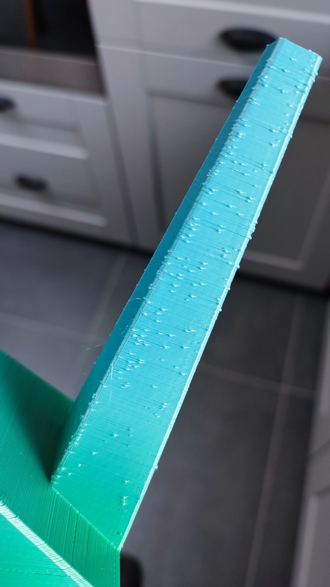

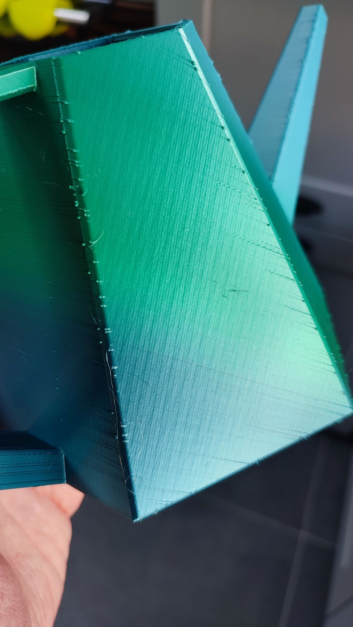

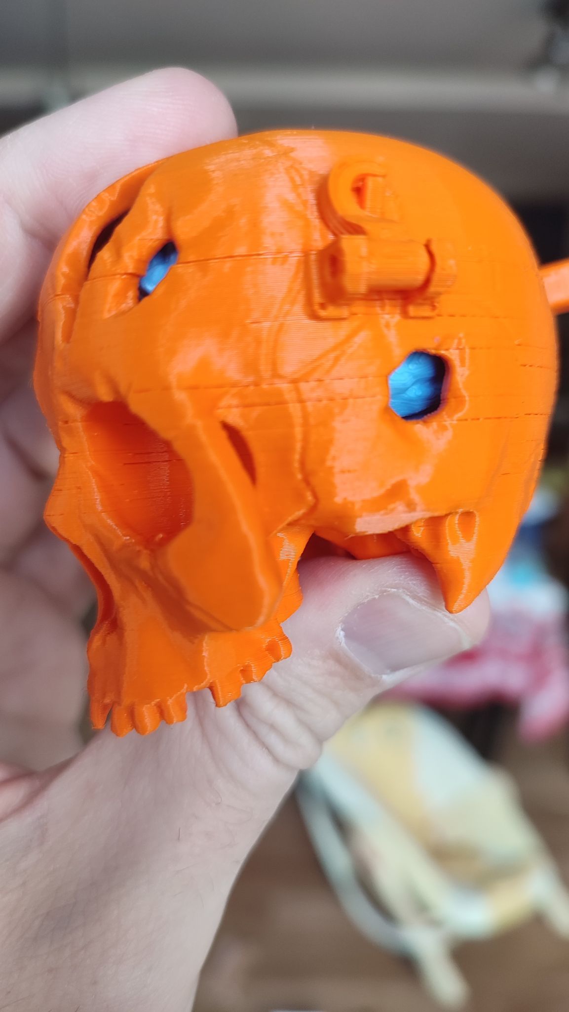

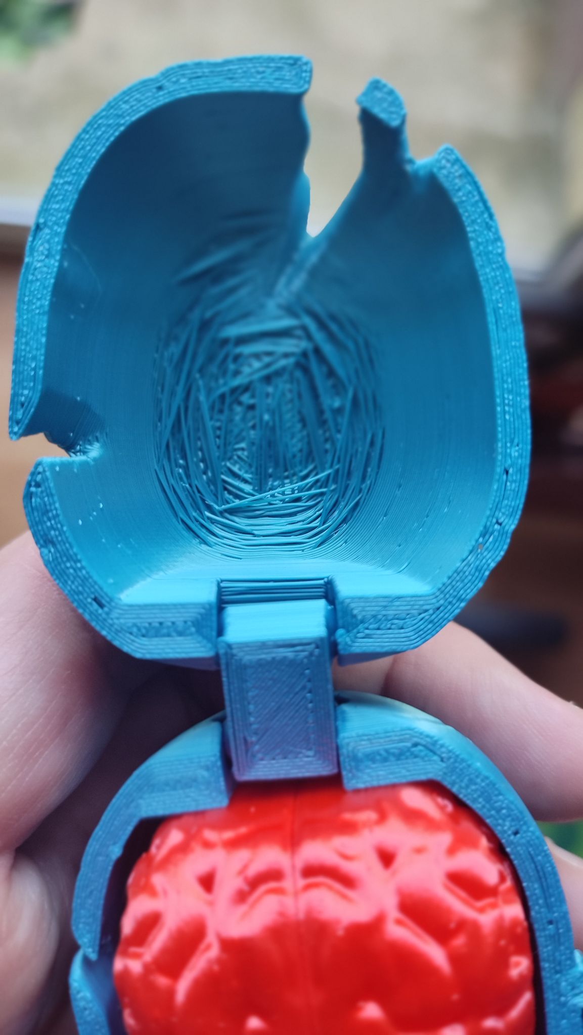

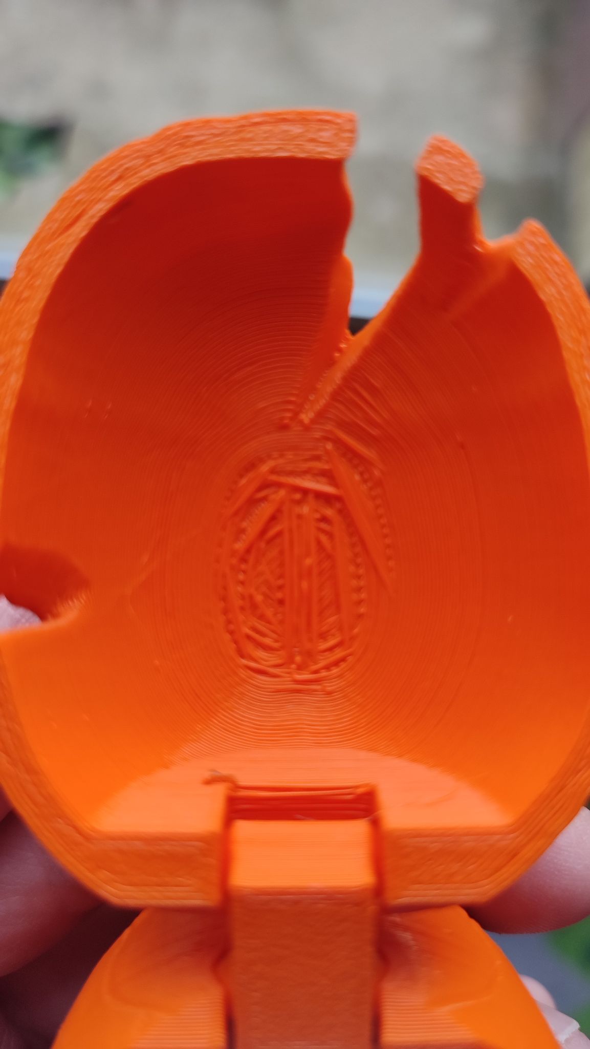

Salut ! Alors oui, j'ai réussi à obtenir de meilleurs résultats Déjà d'après que tu dis, si tu imprimes en PLA, 220° ça me semble très élevé, et la rétraction est trop importante (je suis à 200°, rétraction à 1.5. ce post sur Reddit m'a pas mal aidé pour trouver les bons réglages, surtout dans le google doc (https://docs.google.com/document/d/19IJDYukagmwTXQ_ApvPc6_TyC-kGGLNYsQa2Wi0JBJI/edit) J'ai récupéré le "Jimmy's Cura PLA Cura Profile" qui a donné de bons résultats. Un truc con aussi mais qui devait pas aidé à avoir de bonnes impressions, je tournai le ressort qui fait pression sur le filament, dans le mauvais sens, ce qui fait qu'il était pas du tout assez serré, ça serait un point à ne pas oublier de vérifier -

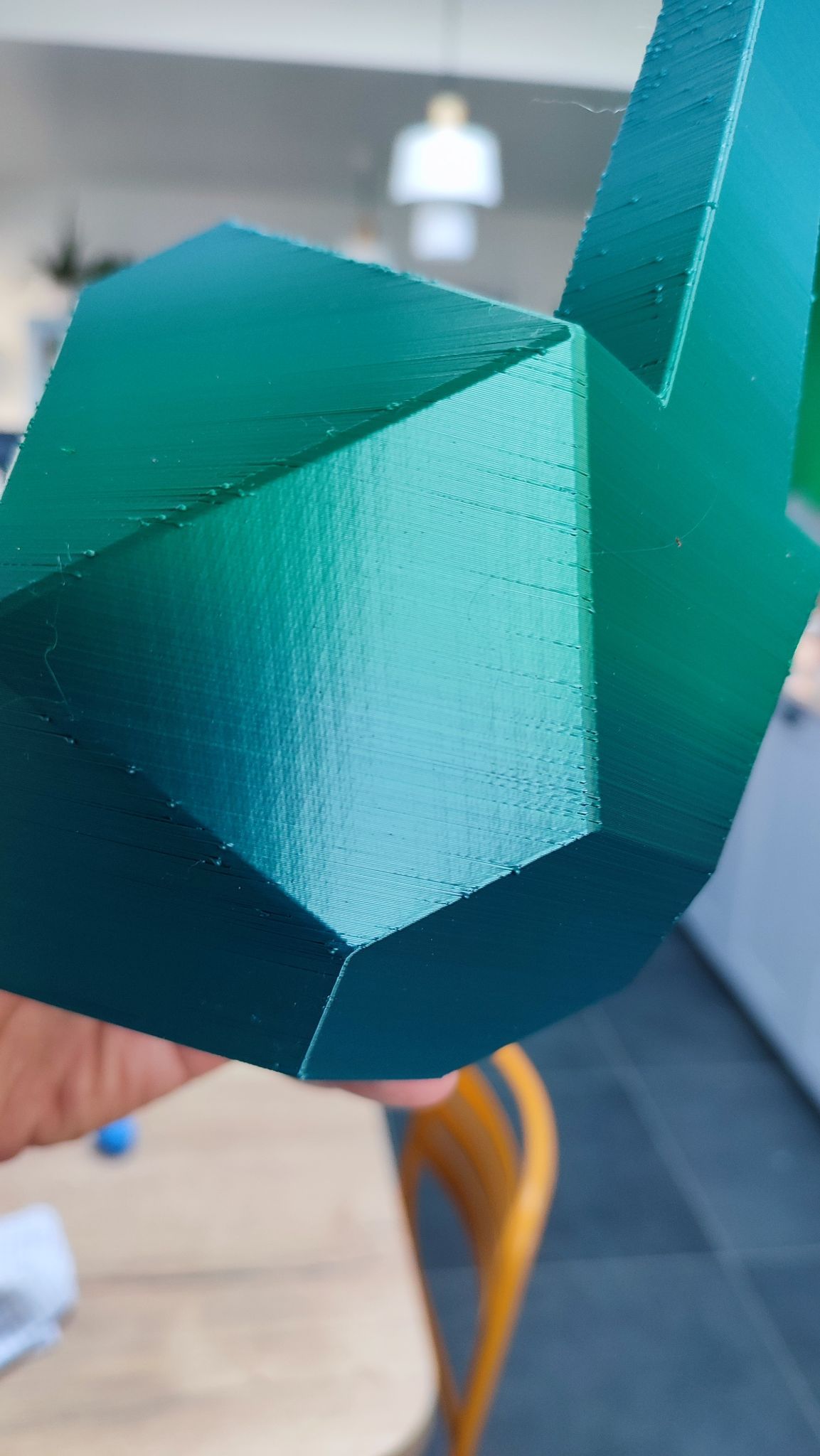

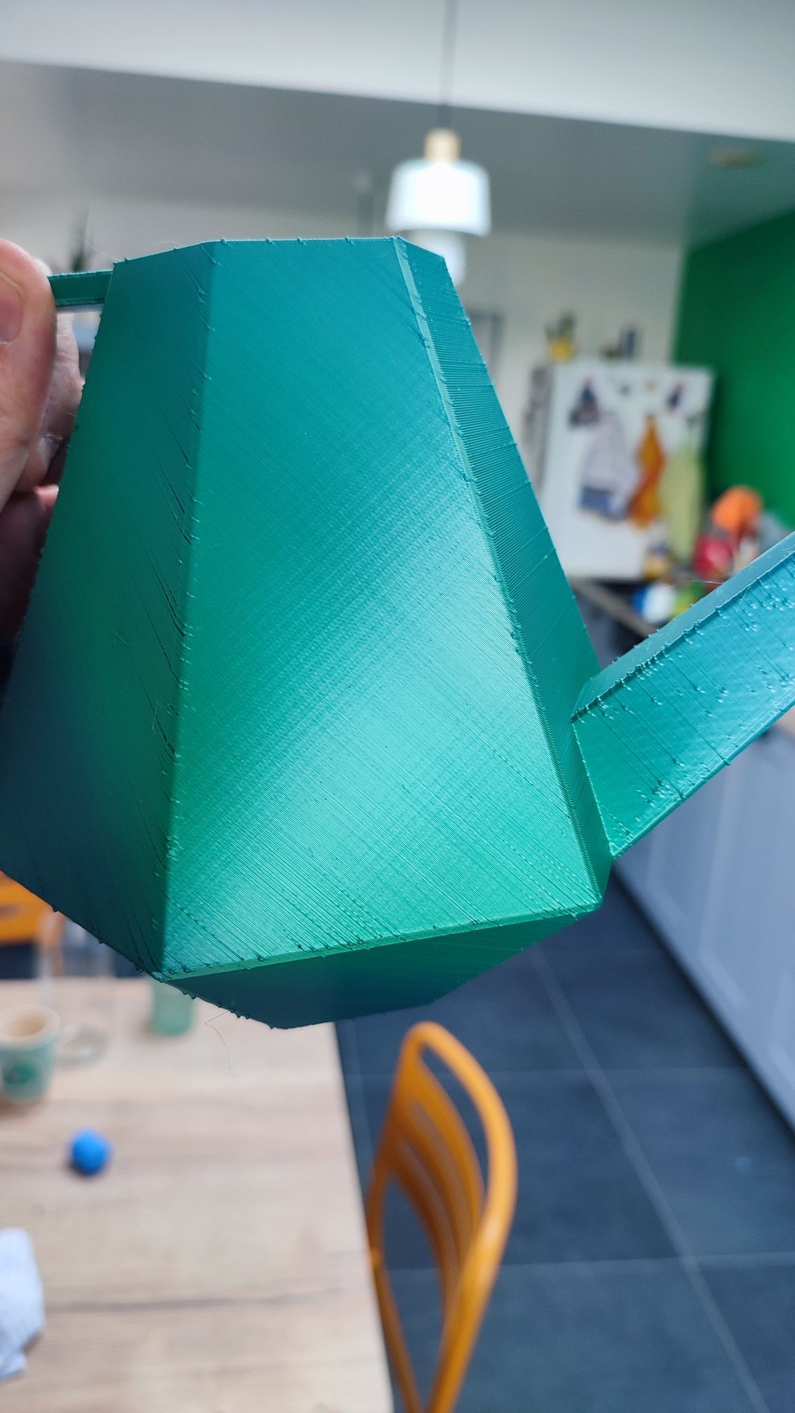

Anycubic Kobra - Améliorations des impressions
Nhibel en réponse au topic de Nhibel dans Entraide : Questions/Réponses sur l'impression 3D
Ahah tu m'as fait peur ! xD -
J'ai également PrusaSlicer d'installé. Si jamais ça peut aider à avoir de meilleures résultats ça me dérange pas de changer ^^ (ou même un autre slicer) ça marche, je vais tester ça pour la prochaine impression. Je pense faire un autre test à 205° et en jouant sur la retractation pour voir ce que ça donne -
Mais c'est bizarre car sur mes précédentes impressions ça ne se voyait pas aussi fort si jamais ça peut aider à voir où il pourrait y avoir un problème, je peux partager ma config Cura -
J'ai refait une impression en augmentant la température à 200 au lieu de 195° et voilà ce que ça donne. Pour l'ensemble c'est pas dégueu, mais y a toujours ces quelques rainures par endroit, et sur la partie plus fine des espèces de dépôts pas jolis (en fait pas la partie la plus fine, c'est juste que sur le reste de l'impression c'est plus dispersé) -

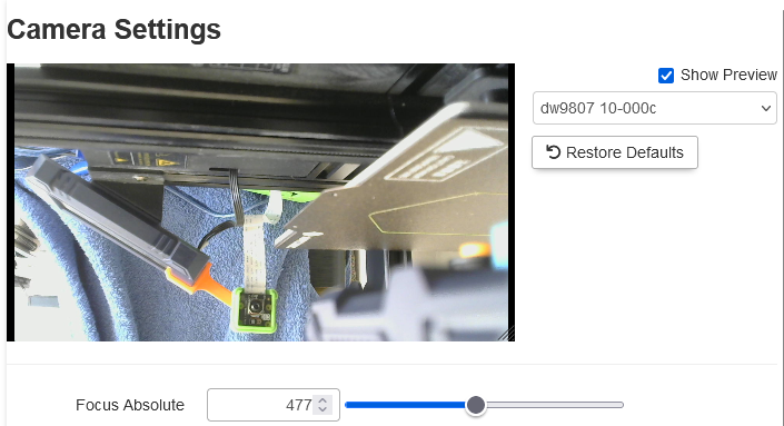

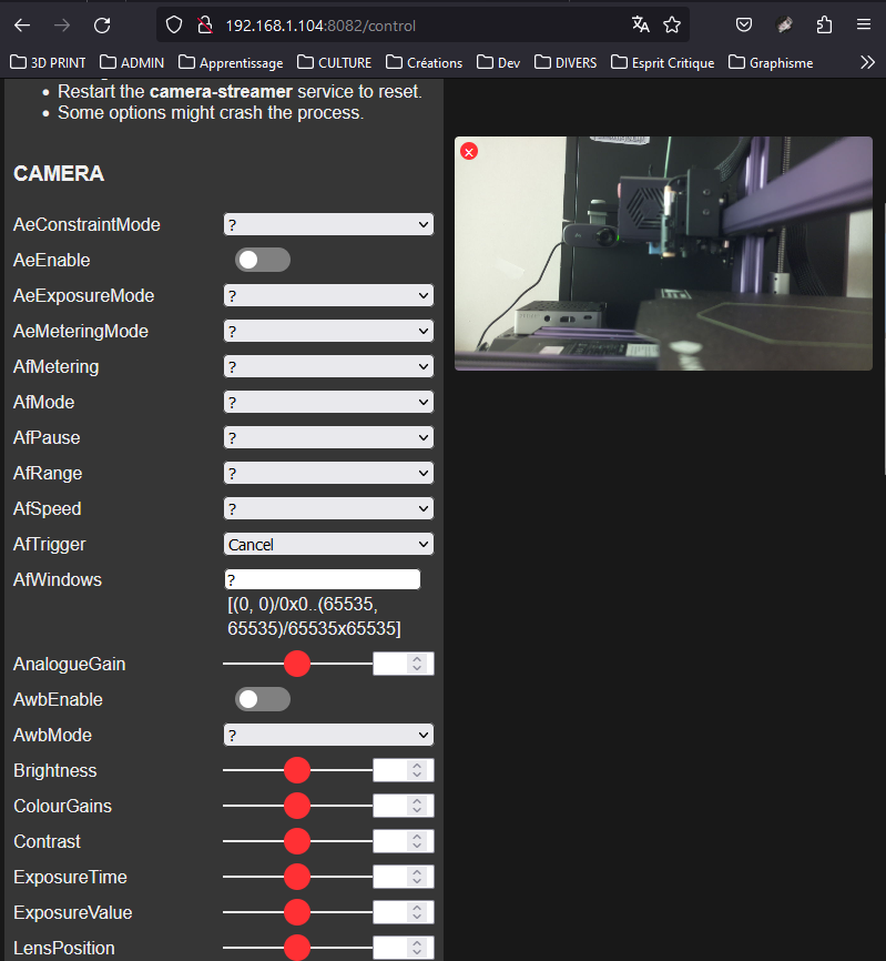

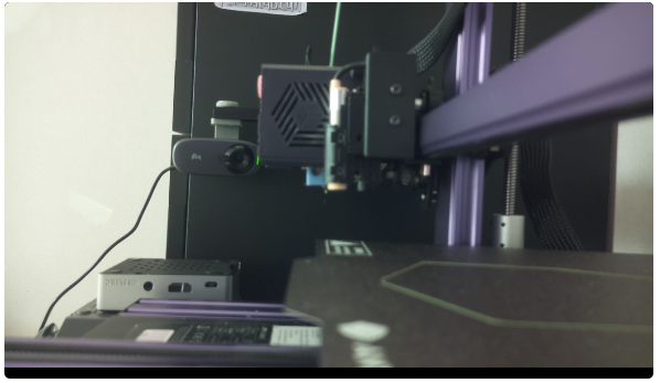

Hello ! En effet j'avais suivi les indications données ici : https://community.octoprint.org/t/manual-raspi-camera-v3-webcam-auto-focus/53025/2, mais dans mon cas il ne se passait rien après modifications. Je viens de refaire un essai en faisant bien gaffe aux quotes, et ça à l'air beaucoup mieux ! Pour infos si quelqu'un d'autre rencontre le même problème, j'ai modifié le fichier /boot/camera-streamer/libcamera.conf comme tel (le http-listen c'est parce que j'ai mis la caméra sur un port différent de 8080) : # Additional options. By default enables continuous auto focus (if possible). OPTIONS='--http-listen=0.0.0.0 --camera-options="AfMode=0" --camera-options="LensPosition=6.2"' Merci d'avoir pris le temps de me répondre ! -

Justement, le camera module v3 est sensé avoir un autofocus, du coup pas sur qu'on ait toujours la possibilité de tourner le ptit machin ^^ je vais regarder au cas où -

Salut ! J'ai acheté la raspberry camera module 3 et je galère pas mal pour la régler correctement, notamment le focus. Comme on peut le voir ci-dessous, le premier plan est flou, et je ne trouve pas comment régler ce focus manuellement. J'ai installé l'extension camera settings (faite pas gaffe à l'image, j'ai une autre camera branchée et sur cet écran il met pas à jour le stream lors du choix). Lorsque je modifie la valeur du focus, elle revient toujours à 477 (puis la camera plante si j'insiste trop) Je vois bien que le focus change pendant mes manip, mais ça revient immédiatement au point d'origine. Sur l'écran de contrôle, toutes les valeurs sont inconnues, je peux en modifier certaines et je vois que ça a un effet sur la visualisation en cours, mais le focus ne produit pas d'effets à cet endroit là... En solution possible j'ai testé ce qui est indiqué ici : https://community.octoprint.org/t/manual-raspi-camera-v3-webcam-auto-focus/53025/2, mais je n'ai vu aucunes améliorations... Du coup, si quelqu'un sait m'apporter un peu d'aide là dessus, ça serait fort apprécié
Ah oui, j'avais pas pensé à ça. Mais pour le coup, ce sont deux filaments relativement neufs, que je stock dans des emballages hermétiques, je sais pas si on pourrait avoir un problème d'humidité dans ce cas là Ils sont stockés dans une pièce fermée à un peu plus de 15°. Je vais tester aussi avec une température d'impression un peu plus forte, les deux modèle étaient à 195° (200° en initial et final). Pour ma prochaine impression je testerai à 200 ou 205 du coup. -
Salutations ! J'essaye d'améliorer la qualité de mes impressions sur l'anycubic Kobra. J'ai refait un nivellement, réglé les excentriques et lancé deux impressions du même modèle. Un avec les réglages CURA fournis pour mon imprimante sur le site Anycubic, l'autre avec mes réglages modifiés au fil du temps et des infos que je trouvais sur le net. Comme on peut le voir sur les images, la qualité est plutôt pas mal, sauf en ce qui concerne les espèces de rainures que l'on voit apparaître sur les 2 modèles. je n'ai aucunes idées de commenter les limiter où les empêcher. Est-ce que c'est un problème de profil Cura, ou un problème matériel ? Qu'est-ce qu'il faudrait re régler ? Les excentriques ? Et aussi on voit une différence côté intérieur, sur le modèle bleu, les fils sont beaucoup plus visible que sur l'orange, et je ne sais pas quel réglage peut jouer là dessus ? je vous remercie d'avance pour vos réponses ! Profil Anycubic : Profil perso :

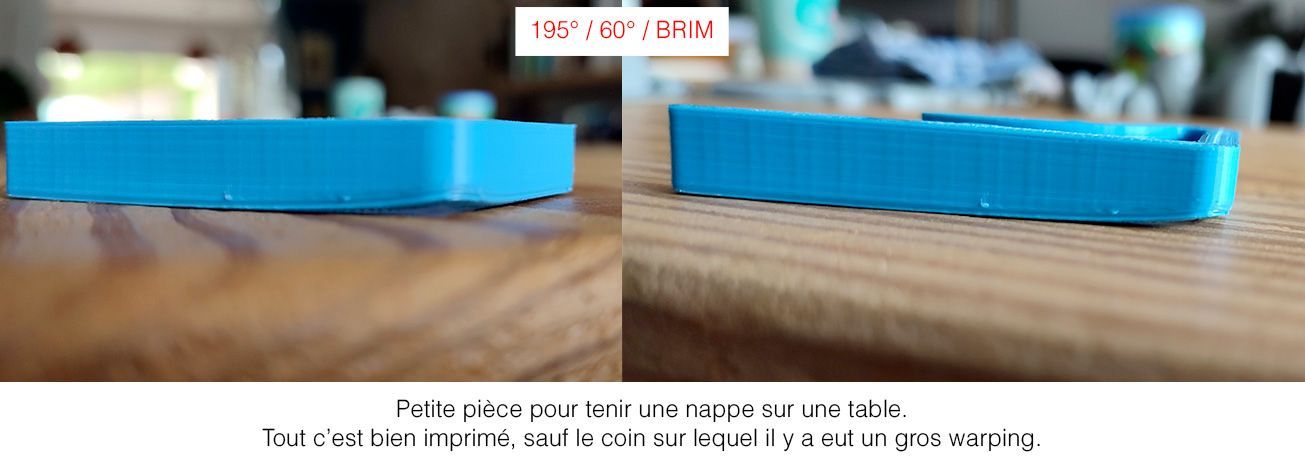

Problème de warping

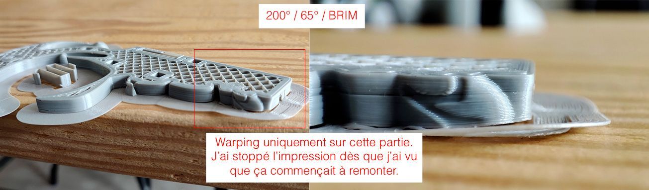

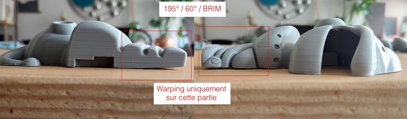

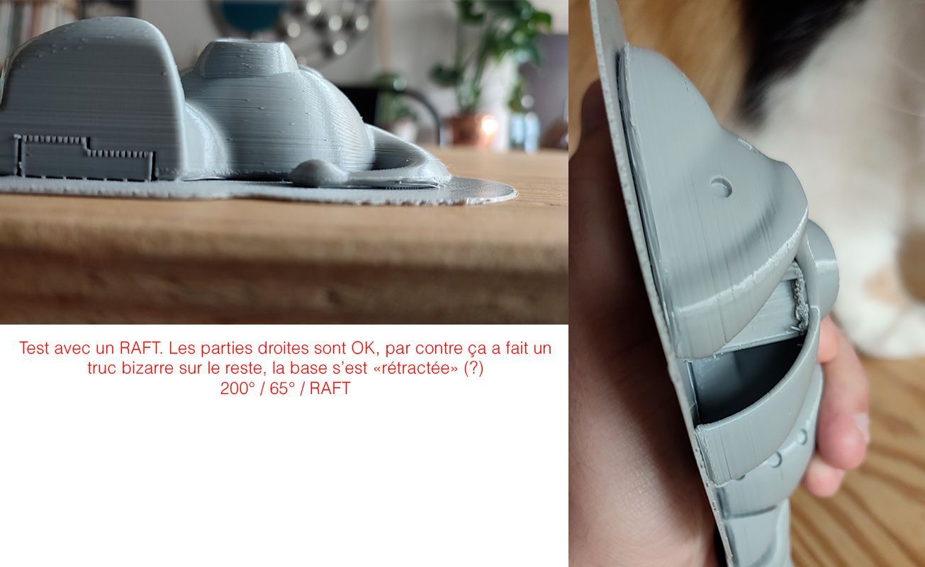

Il semblerait que c'était bien ça ! J'ai lancé une nouvelle impression et il n'y a plus de problème ! Plus qu'à espérer que ça soit pareil pour les suivantes Merci de m'avoir mis sur la bonne voie. -
Problème de warping
Ah oui tiens. Du coup j'ai refait un leveling, et j'ai aussi mis le GCODE renseigné ici; à voir ce que ça va donner... : -
Salutation ! Je possède une imprimante Anycubic Kobra, et j'ai un problème de warping que je n'arrive pas à régler Sur mes impressions, j'ai donc un problème de warping, mais qui arrive seulement à certain endroits, j'ai l'impression qu'il n'y a pas de soucis sur la zone à l'avant du BED, mais plutôt vers l'arrière. J'imprime avec du filament PLA de marque Eyrone. De base j'utilise une température d'impression de 195°, un BED à 60°, et un BRIM à 4 pour l'adhésion, et vitesse 45mm/s. Sur mes dernière tentative, le BRIM a bien tenu, mais pas la pièce en elle-même. J'ai tenté de changer les réglages en passant la température à 200°, le BED à 65°, et le BRIM à 8, sans que ça améliore le résultat. J'ai tenté de relancer une impression en utilisant cette fois-ci un RAFT, mais le résultat est... particulier. (voir photos jointes) Le plateau est propre, je le nettoie avant chaque impression avec de l'alcool modifié, je n'ai pas encore testé la colle ou la laque. L'imprimante est dans une petite pièce sans courants d'air. Je ne sais plus trop quoi tenter comme réglages pour avoir une bonne impression, peut-être auriez-vous quelques conseils ? J'ai mis sur ce drive partagé mes réglages exportés depuis CURA ainsi que les photos avec commentaires : https://drive.google.com/drive/folders/1D8e4LOTyXrOWqUyjKbiyB-hVAaHe3UdN?usp=sharing

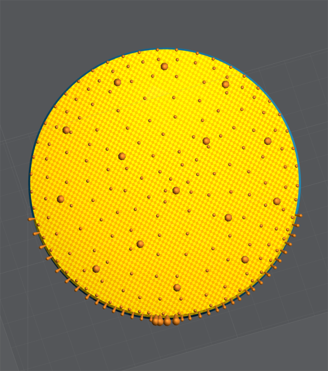

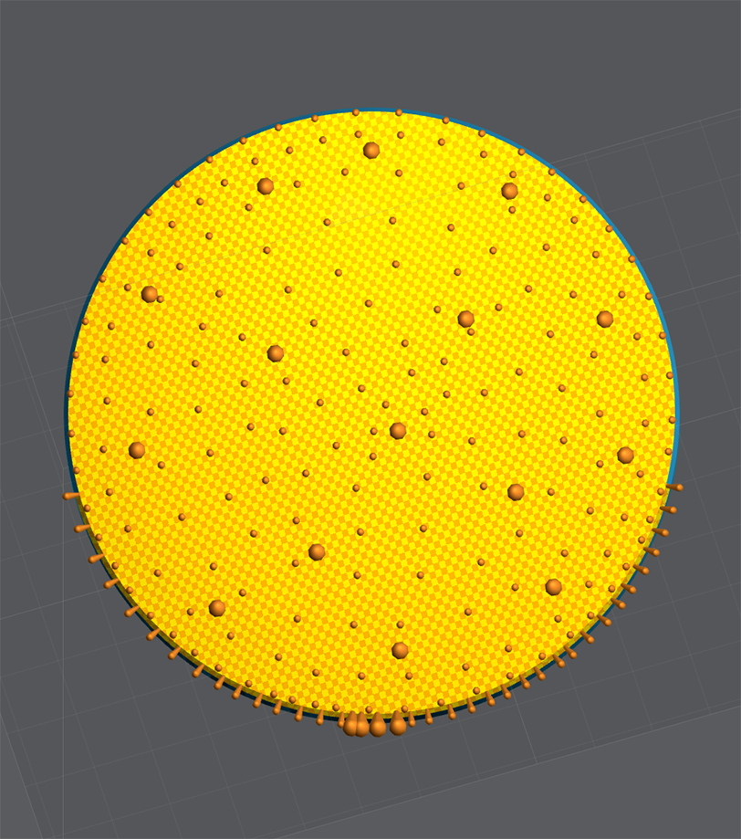

Conseils supports impression résine

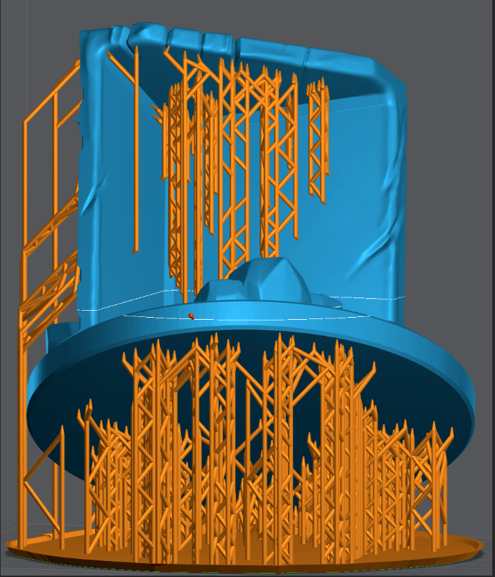

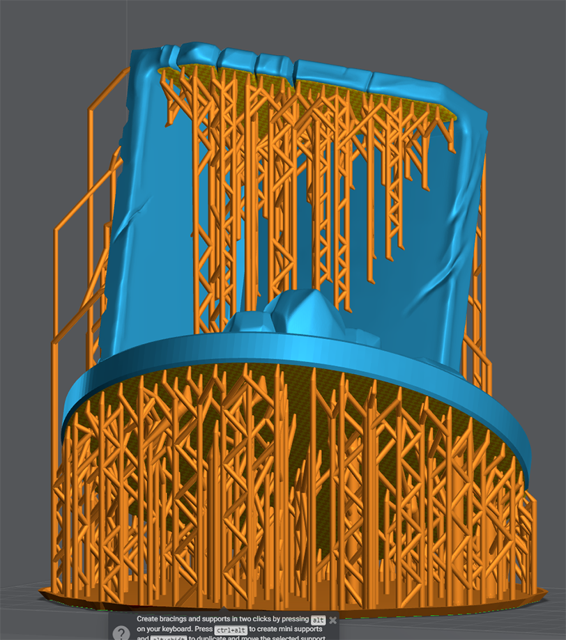

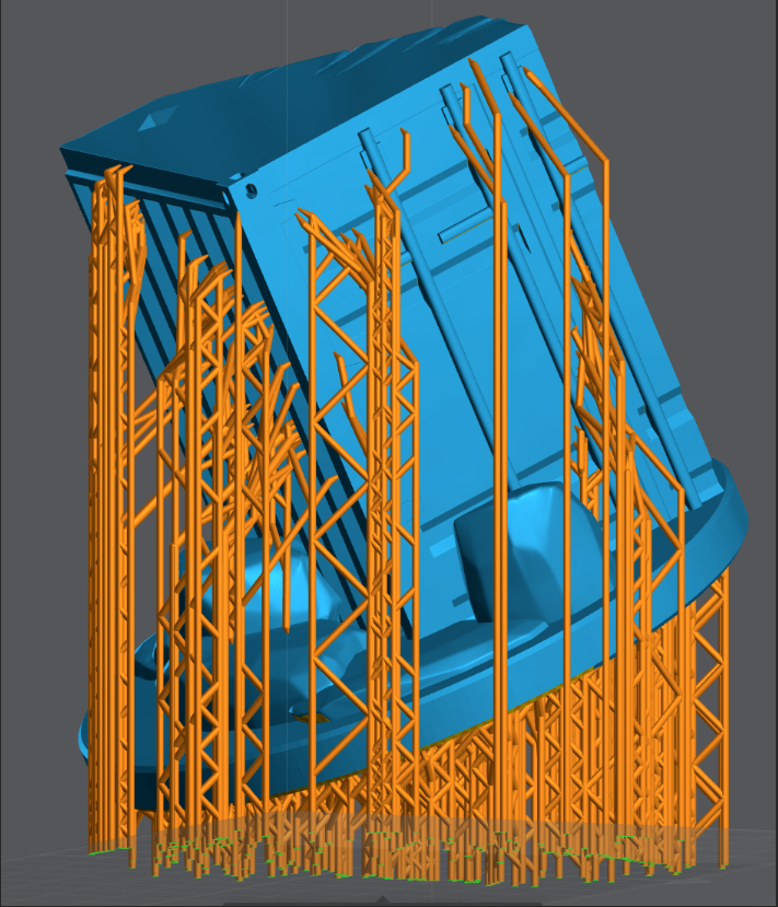

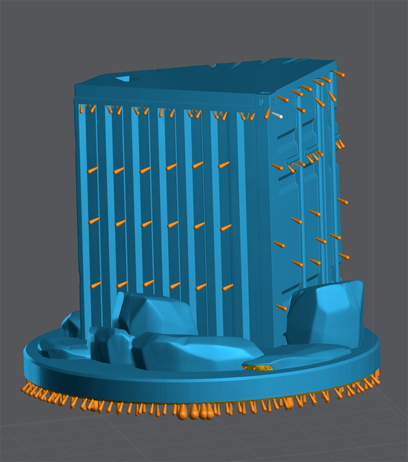

Sur mon dernier message, il s'agissait d'une génération automatique de Lychee. Là je suis en train de retravailler ça, j'ai supprimé les supports extérieurs pour les refaire, j'ai complété les supports de la base, et je vais ajouter des supports pour la partie haute. (J'ai fait le réglage des supports automatiques en densité "normale", et supports "Light". Je mettrai une capture lorsque je penserai avoir fini pour avoir un nouvel avis ^^ Voilà, je suis finalement reparti de zéro, j'ai essayé de faire comme mon 1er essai, mais avec des supports moins denses et sans utiliser les supports auto. Concernant les supports externes, j'en ai ajouté sur les zones avec la grille jaune/orange, et également à d'autres endroits pour le maintiens. -

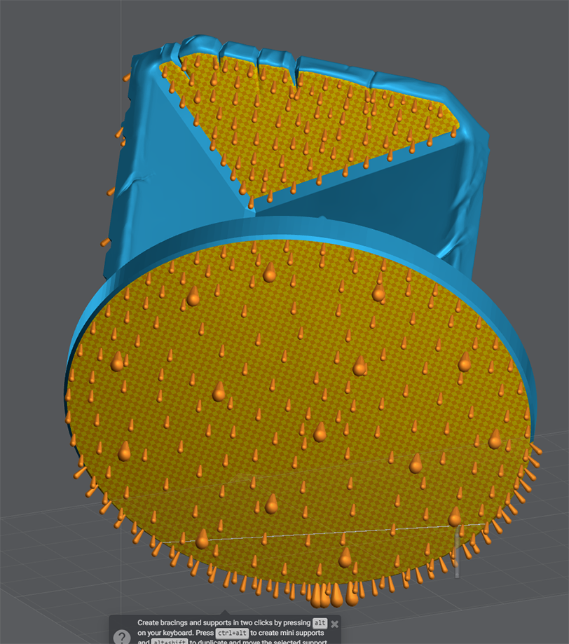

Je me disais bien que j'en avais peut-être un peu trop mis ^^ Pour la base par exemple, est-ce qu'il est important de suivre tout le contour avec des supports ? Là j'en ai mis beaucoup, car sur une précédente impression (figurine en plusieurs partie), j'ai eu du warping parce que j'avais (je pense) mal positionné les supports, et ça m'a posé problème pour assembler les pièces entre elles. Du coup je me demande si il faut que je reprenne mon schéma actuel, mais avec des supports plus espacés, ou bien si je revois complétement mon pattern ^^ Voilà ce que me propose Lychee en supports automatique, je pense partir de cette base, faire le contour de la base si besoin, et ajouter quelques supports au niveau des espaces vides sur la partie supérieur. Pour les parois extérieurs, là je sais pas encore trop si il faut retoucher ou pas ^^"
