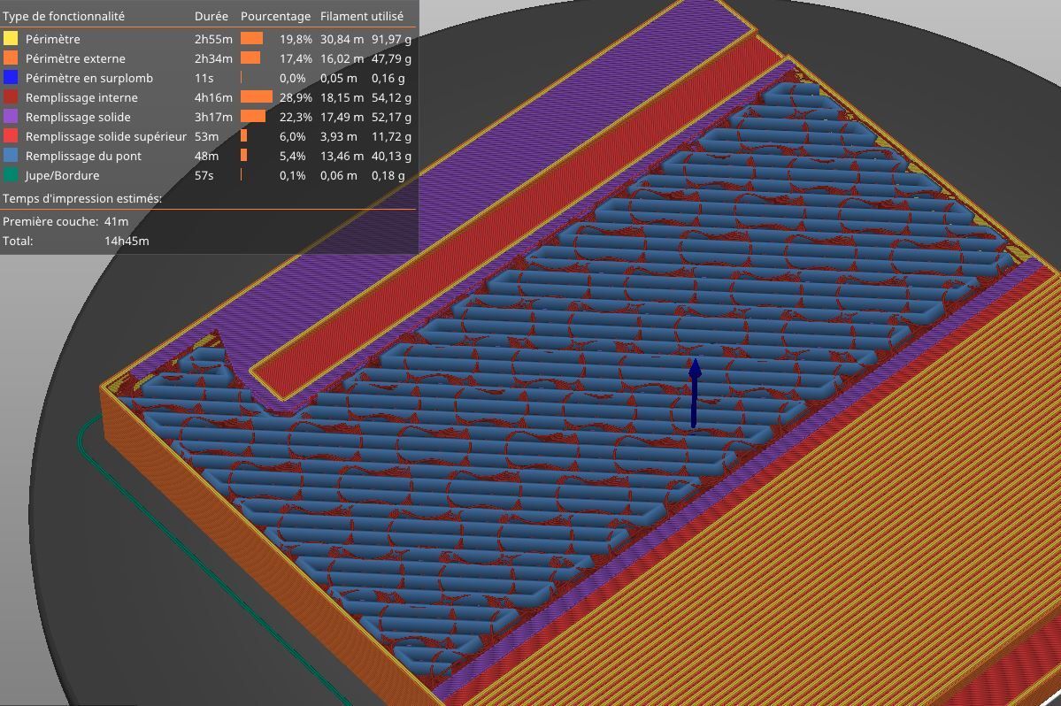

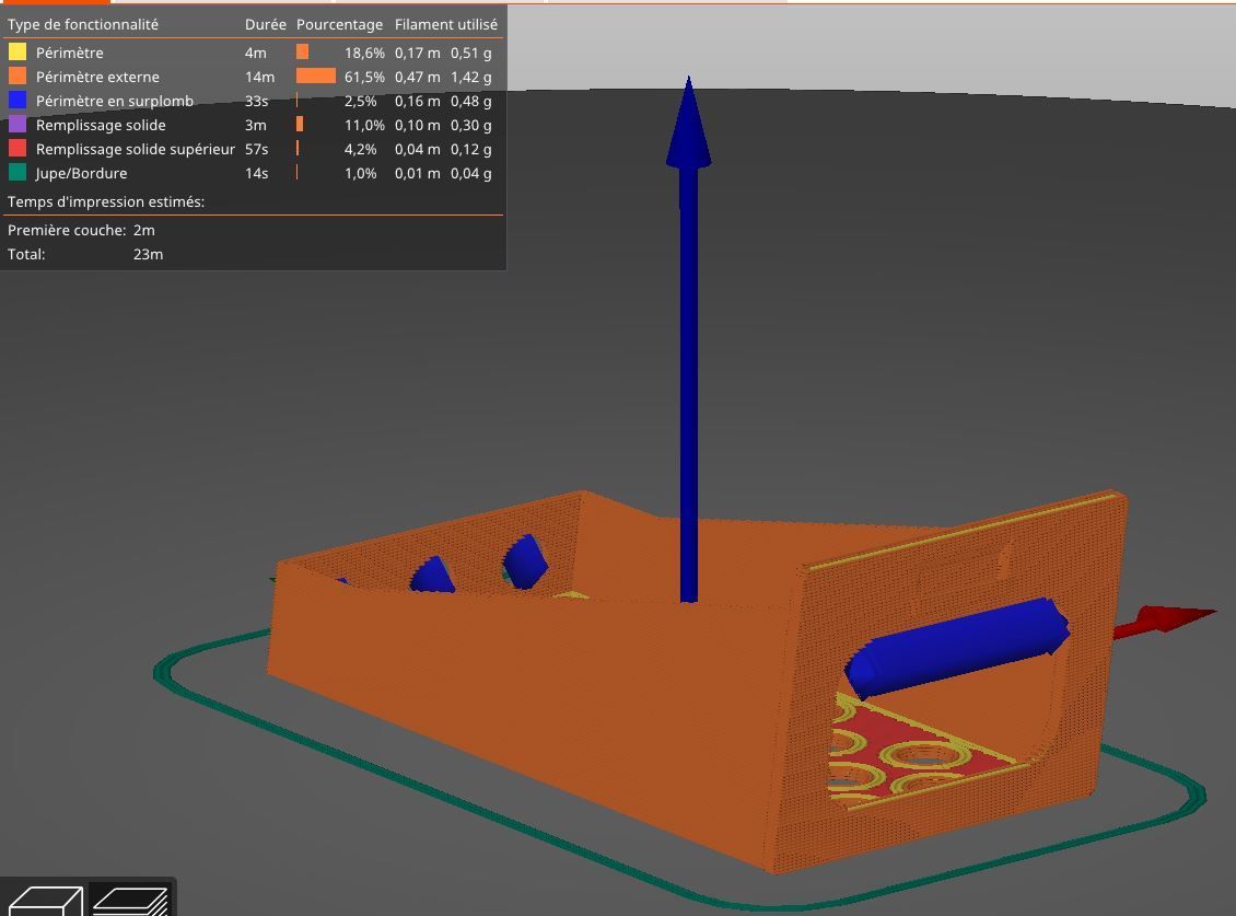

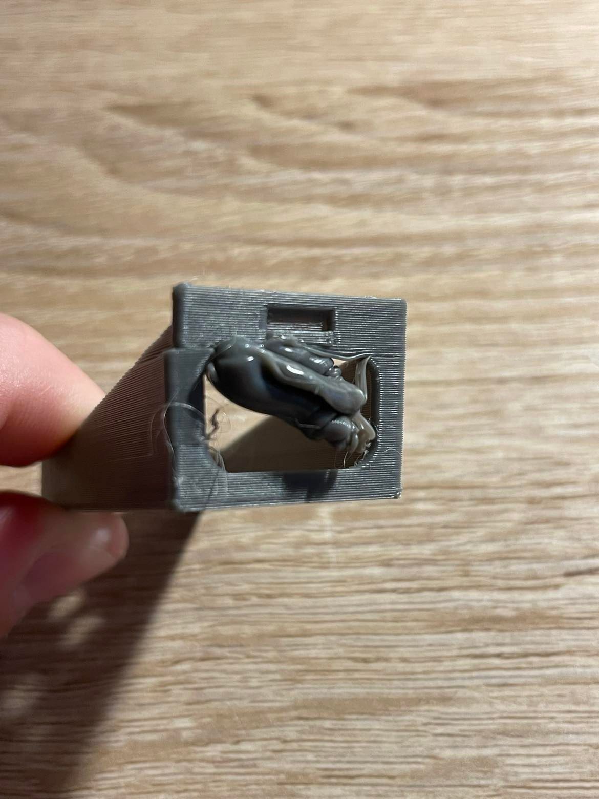

  1. Salut @pommeverte, Merci pour ta réponse, j'ai réussi à trouver l'origine de mon problème : Le ratio de flux pour les ponts était réglé sur 65 au lieu de 0,95... Surement une erreur de bidouillage de ma part Merci pour ta remarque, j'ai modifié ma largeur de sorte à avoir une largeur égale à la largeur d'extrusion de mon périmètre soit 0,4mm. Bonne soirée

  3. Bonjour à tous, Je rencontre un problème avec PrusaSlicer lors du découpage de mon fichier 3D, plus particulièrement pour les périmètres en surplomb et les remplissage du pont : Sur la photo n°1, j'ai découpé mon fichier STL et il m'affiche en bleu les périmètres en surplomb. J'ai bien conscience que ça va être compliqué d'imprimer mon périmètres en surplomb de droite mais je pense que ça peut quand même le faire. Le problème est que mon imprimante imprime la partie bleu foncé indiquant le périmètre en surplomb alors que cela ne fait pas partie de mon STL et je n'en veux pas Sur la photo n°2, on voit la visualisation du remplissage du pont à la suite d'un remplissage à 8% en giroide. Le problème est que l'imprimante ne va pas imprimer une couche de façon à cacher mon remplissage, la tête va cesser de bouger mais va continuer à extruder, ce qui va causer un gros amas de plastique au même endroit Si des pros de prusaslicer ont une idée de pourquoi prusaslicer me pose ces problèmes, je suis preneur Bonne soirée
