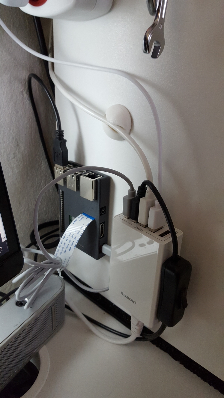

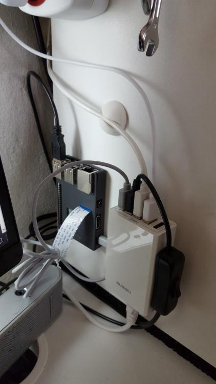

  3. Merci elpc72, ce sont les paramètres d'impression et de filament le fichier ".fff" c'est bien ca? Pour les options de la machine dans Simplify3D (Tools/Options/Machine) Qu'as tu mis stp? J'en profite, au vue de ton blog, tu pourrais peut-être me permettre d'avancer : Pour résumer, je souhaite uniquement pouvoir éteindre ma MDR depuis un menu dans octoprint, sans faire de gros montage (pas de résistance, transistor, alim externe..). est-ce possible uniquement avec un relais ou faut-il (comme kris35 me le suggère) obligatoirement un montage avec résistance? Merci de ton attention
  4. Bonjour a tous, Je viens aujourd'hui solliciter la communauté, je souhaite utiliser Simplify3D pour tester un autre type de support que celui de Repetier/cura. Est-ce qu'une âme charitable pourrait me donner ses paramètres et fichiers de configs pour Simplify3D? Je suis également preneur de tout conseil. Merci d'avance chouquette et bignonia .... j'vous aime bande de makers ;-)
  5. Merci encore une fois, donc pas de montage possible sans devoir faire un peu d’électronique. Je vais peut être passer pour une quiche encore une fois, mais ou te fournis tu pour tout ça (résistance, "carte PCB", transistor ..)?? Sinon vu que j'ai le même relais que toi, aurais-tu le temps de me faire le même montage de la petite carte du transistor (que je te paye ainsi que l'envoi bien sur)? Je ne me sens pas trop de faire tout ça, je n'ai même pas de fer a souder, et j'ai surtout peur de griller quelque chose après. Je comprendrais bien sur que tu ai bien d'autres chose à faire ;-)

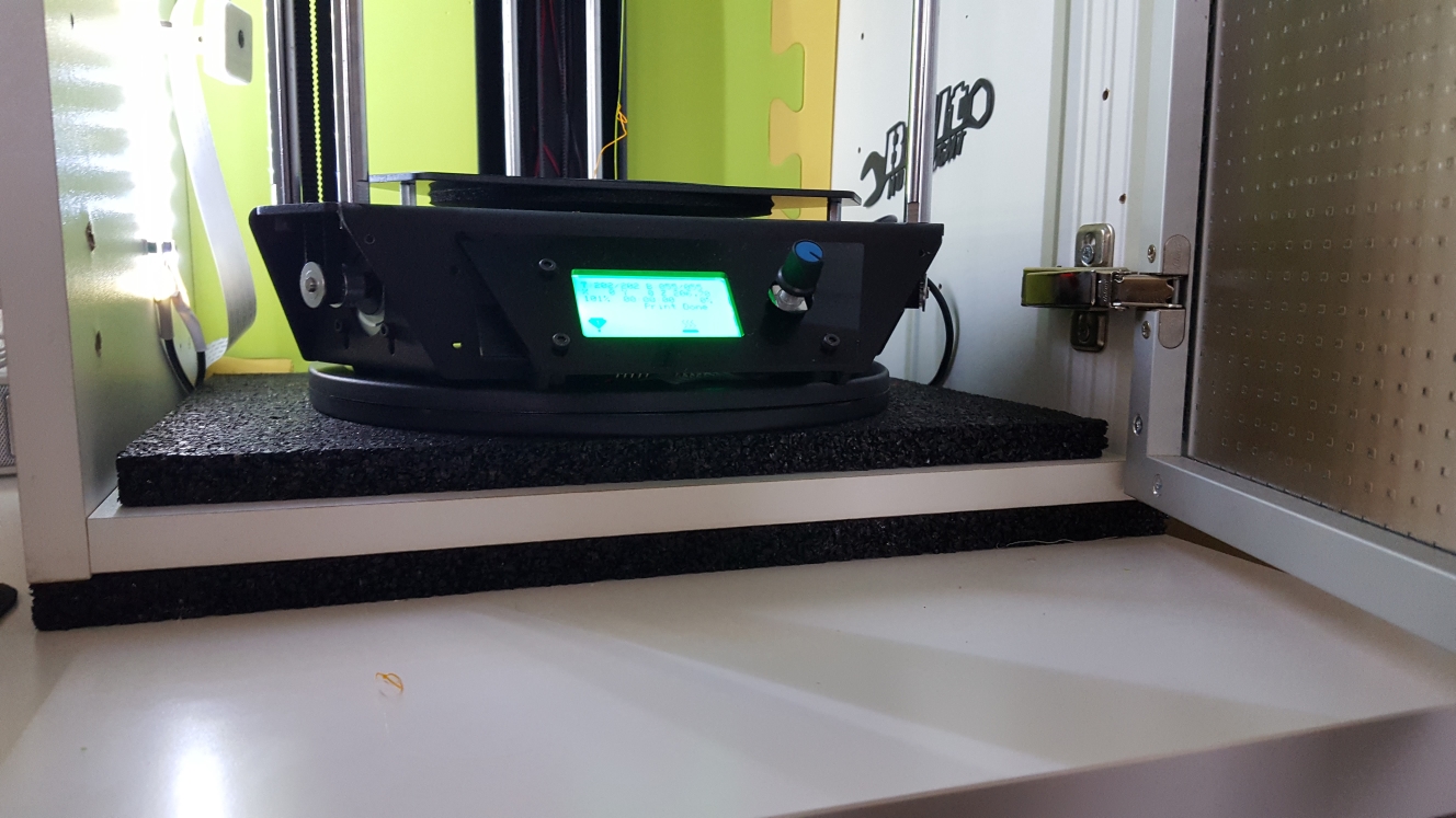

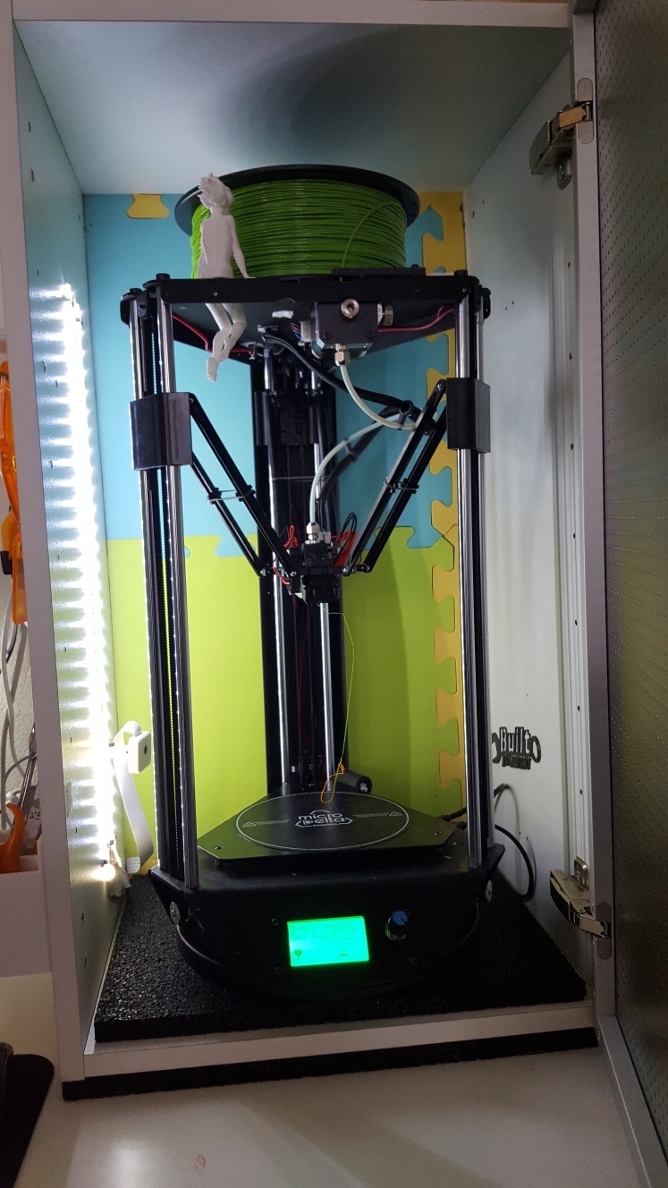

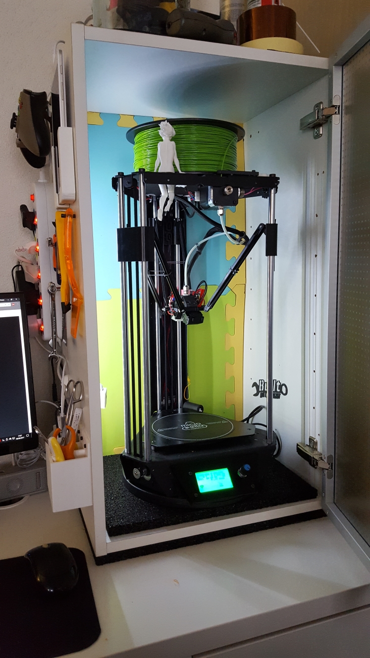

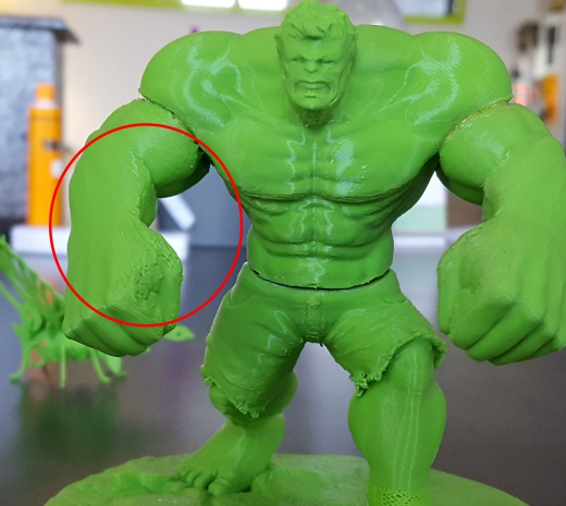

  6. En bonne voie Sigiel ;-)? Le meuble que j'avais trouvé sur Leboncoin faisait 20 cm de plus en largeur (en effet c'est un peu short sinon). pour ma part je n'aère pas (ni ventilateur, ni ouverture de la vitre avant) et après une impression de 12h en PLA ou ABS, une fois la chauffe désactivée, je retombe a la température ambiante en 2-3 min. Même avec l'insonorisation, j'entends le fameux cliquetis de l'emostrudeur ;-) Le plateau tournant dessous et non seulement très pratique, mais permet aussi un meilleur passage de l'air entre la carte mère et le fond. Le mien si ça intéresse: http://www.conrad.fr/ce/fr/product/800732/Plateau-tournant-pour-cran-254-cm-10-940-cm-37-mobile-noir?ref=list J'en profite pour te demandais Sigiel, si tu pouvais me donner tes profils d'impressions et de filaments qd tu auras un moment bien sur. Je galère un peu avec l'ABS, et aussi avec les ponts (PLA, ABS...) qui me font des couches moches et non lisses. Comme le bras (imprimé à l'envers) ou l'on voit les couches reposants sur les ponts qui ne sont pas du plus bel effet. Quelqu'un utilise Simplify 3D pour slicer?
  7. Je comprends, merci, du coup j’espère qu'il commute à l'état haut ;-) Si ce n'était pas le cas, vu que je n'ai pas le matériel (et les connaissances) pour faire ton montage transistor, il me reste quoi comme option ?
  8. réponse claire et complète. Merci beaucoup. Reste un problème, je suis un flemmard pinailleur, j'ai acheté le relais que tu m'avais envoyé en MP. Mais du coup la partie transistor et résistance me freine car quiche je suis. Pourrais tu me conseiller un relais qui me permettrait de ne pas faire le montage transistor/résistance stp? Peux tu aussi m'expliquer a quoi corresponde les 5v et 3,3v ? j'ai trouvé ça dans les commentaires d'un autre relais :https://www.amazon.fr/gp/product/B00AZEVS5M/ref=s9_simh_gw_p60_d0_i1?pf_rd_m=A1X6FK5RDHNB96&pf_rd_s=desktop-1&pf_rd_r=0R45K71MX2MWY9B3A0G2&pf_rd_t=36701&pf_rd_p=863558127&pf_rd_i=desktop "La carte relais doit être alimentée en 5V. L'alimentation peut être prélevée sur raspberry via le PIN 2 du GPIO qui fournit 5V (alors que le PIN 1 délivre 3,3V) et le PIN 6 constitue le GND (0V)Les entrées 1 et 2 sont commandées selon la règle : 0V = relais pas collé, 5V = relais colle via un PIN de commande (exemple le N° 4) du GPIO " Merci encore pour tout ce temps passé

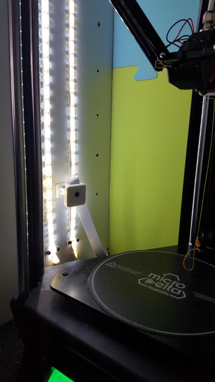

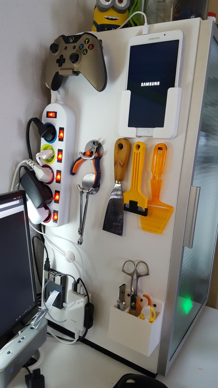

  9. Petites précisions pour les LEDs sur le coté gauche, je ne m'en sert que pour décoller la pièce ou bricoler. d'ou l'interrupteur à l'extérieur du boitier. La nouvelle option LED me permet (par le biais de 2 commandes GCODE) d'allumer et éteindre les LEDs de la tête au début et a la fin de l'impression.
  10. C'est le modele "METOD" Ikea, la façade est au choix, mais sur Leboncoin il y en pleins ;-)
  11. courte vidéo de comparaison de bruit : https://goo.gl/photos/ErVPCsayD9ZvMQkVA
  12. manque plus qu'un peu d'aide de la communauté pour gérer l'alimentation de ma MDR via octopi et un relais car je suis une buse en électronique et codage.
