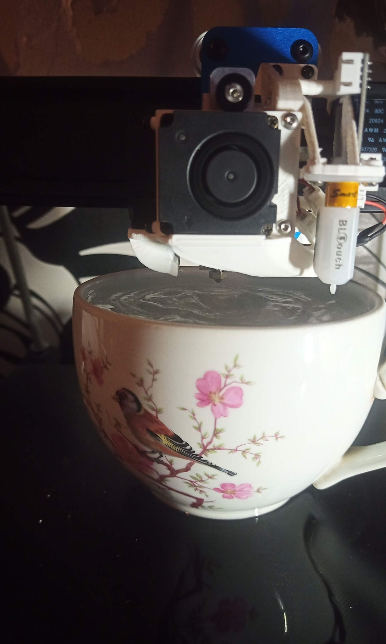

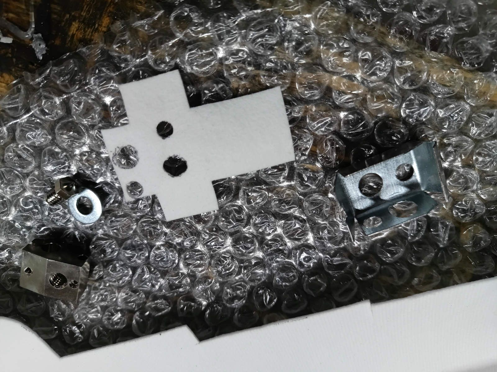

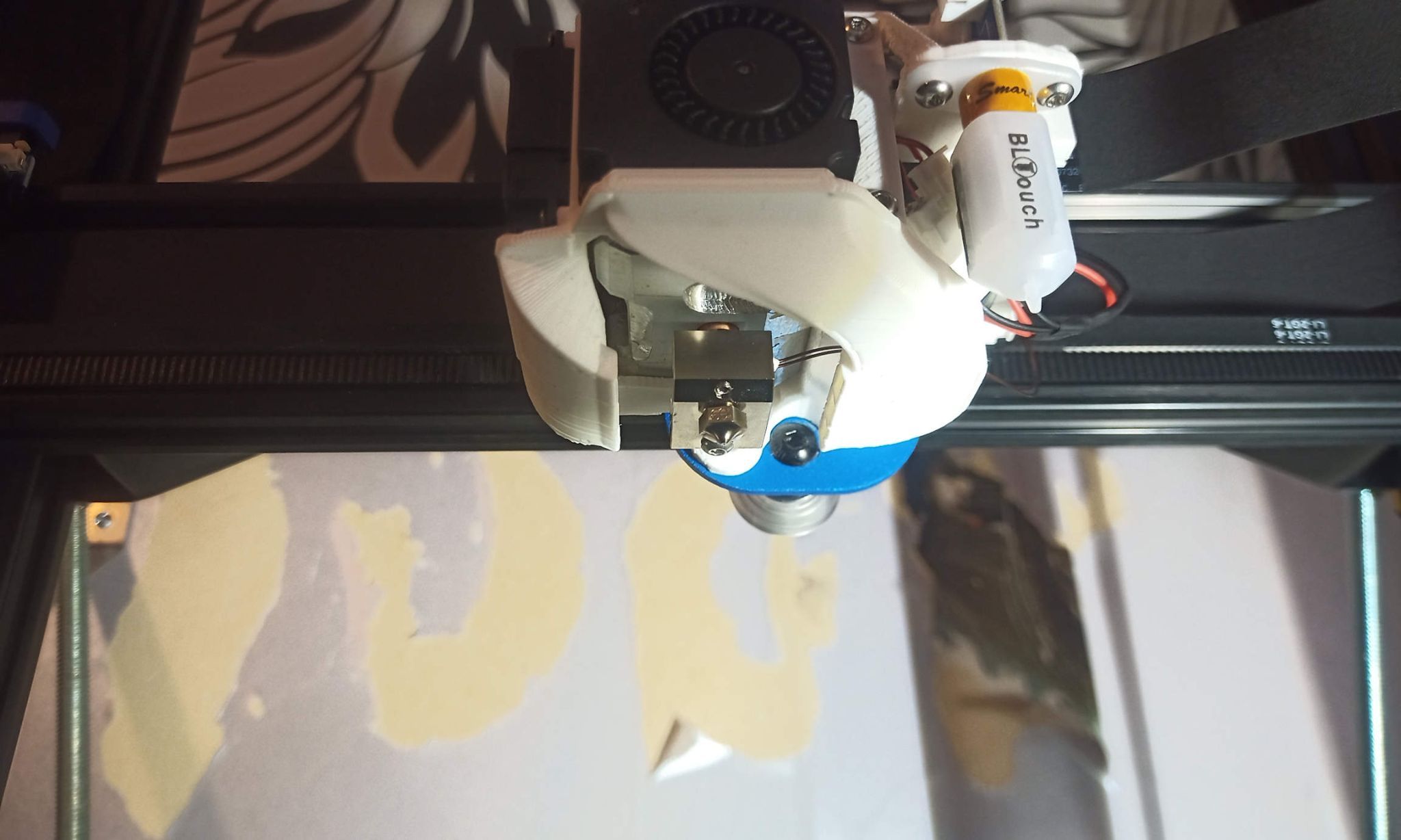

Je déterre un peu ce sujet depuis tout ce temps, j'ai laissé mes modifs de coté pendant un moment mais là il est temps de me remuer, 2 generation de sidewinder sont sorti depuis, ca va plus là ! Je me suis remotivé du coup, et un tout petit avancement qui met le pied à l'etrier pour la suite, j'ai fait le cache isolant pour le hotend. Je voulais pas utiliser une chaussette classique en silicone qui supporte pas au delà de 250°C vu que j'envisage d'imprimer des filament technique. J'avais acheté de la feuille de fibre céramique de 1mm d'épaisseur dans l'idée de bricoler quelque chose. Cette fibre supporte jusqu'a 1000°C mais surtout est 6x plus isolant que les chaussettes silicone. Cette fibre etant relativement fragile, l'idée c'etait d'encapsuler le bloc de chauffe dans un morceau de tole fine avec une couche de cette fibre prise en sandwich. J'ai commencé par tracer les dimensions nécessaire sur ma tole : Puis découpe du morceaux de fibre, et pliage du morceaux de tole : Et encapsulation du bloc de chauffe : La suite bientôt...

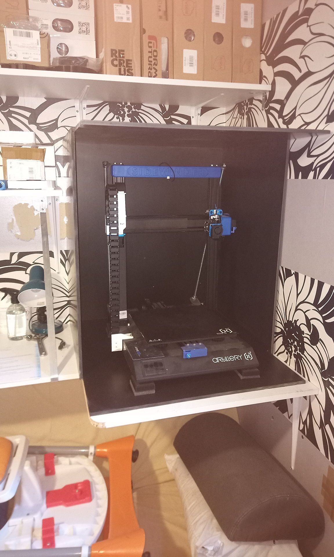

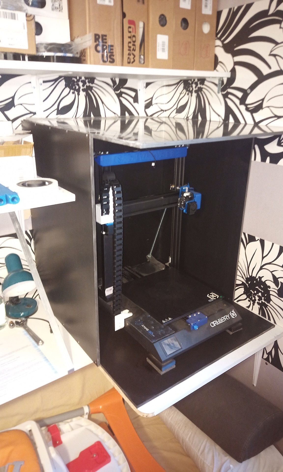

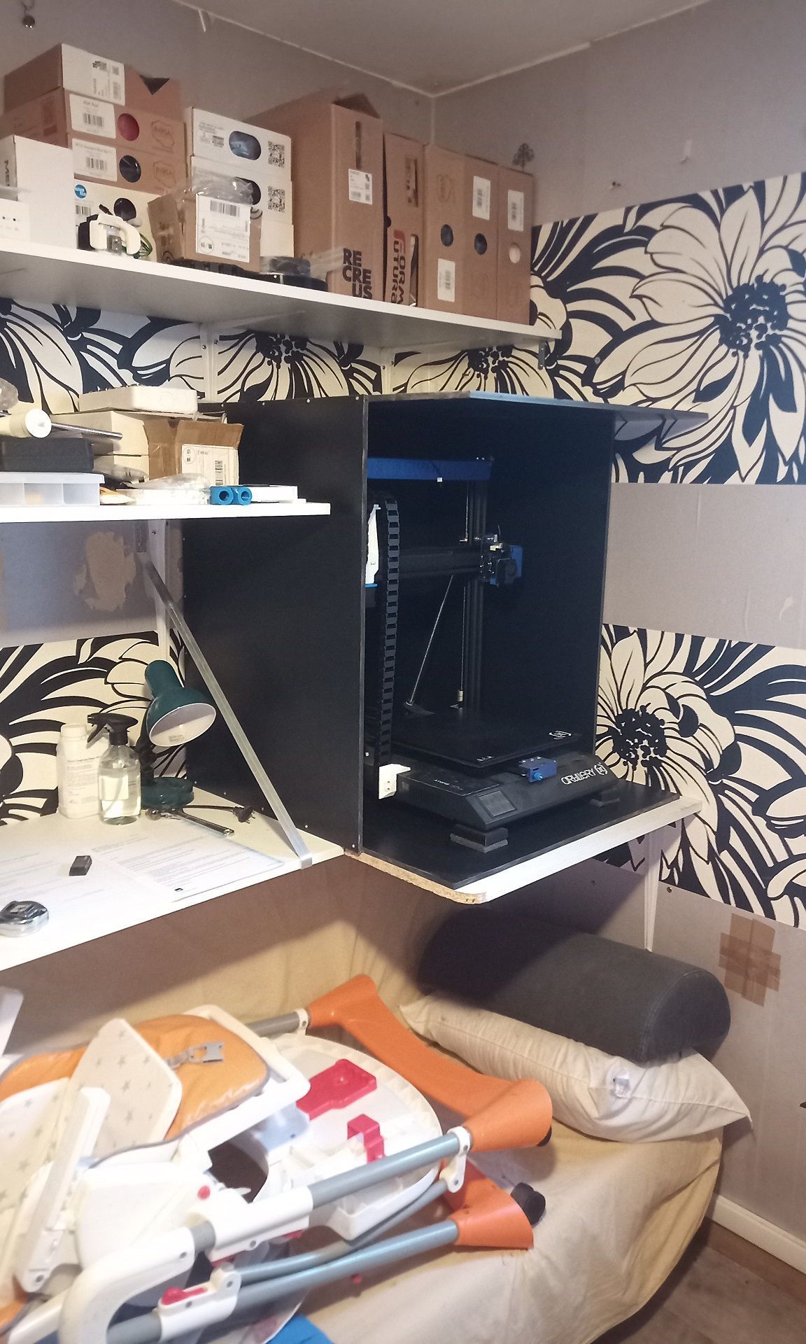

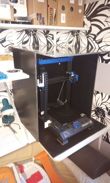

J'ai commencé mon caisson aujourd'hui. Dimensions exterieure : Hauteur : 77cm Largeur : 70cm Profondeur : 77cm Je voulais un espace assez libre autour de l’imprimante pour pouvoir "bricoler" dessus vite fait sans etre obligé de la sortir à chaque fois. Pour l'instant ca ne ressemble pas à grand chose, j'ai encore les parroies vitré fixe a mettre sur les coté ainsi que la porte vitré elle aussi. Pour la porte je ne sais pas vraiment pour quel système opter, mono-porte à charnière classique d'un coté (grande porte du coup), ou double porte gauche/droite avec l'avantage de pouvoir ouvrir qu'un coté si jamais je dois intervenir sur l'impression en cours et eviter de trop faire varier la temperature à l'interieur, voir même système de porte "ciseaux". Bref je cogite encore un peu là dessus. Et j'aurais aussi tout le systeme de ventilation et de chauffe a mettre en place. A suivre...
Je reviens avec pas mal de retard. J'ai été beaucoup pris depuis le debut de mes projet, mais là je commence à avoir reellement besoin d'imprimer des pieces assez grosse en PETG, et sans chambre ca delamine... La pièce ou se trouve mon imprimante n'est pas stable du tout en temperature. Le caisson commence à devenir une priorité, j'ai commandé tout le necessaire, j'attend de recevoir pour m'en occuper et vous partager tout ca.

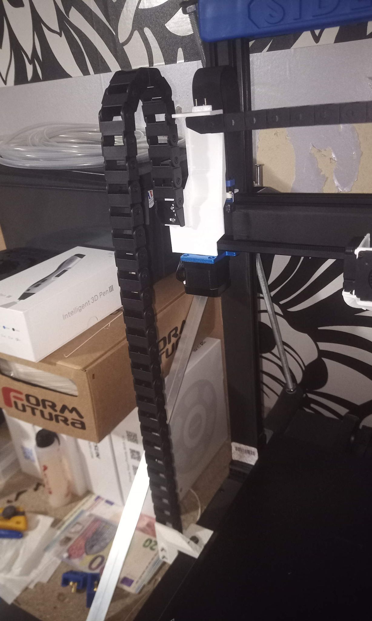

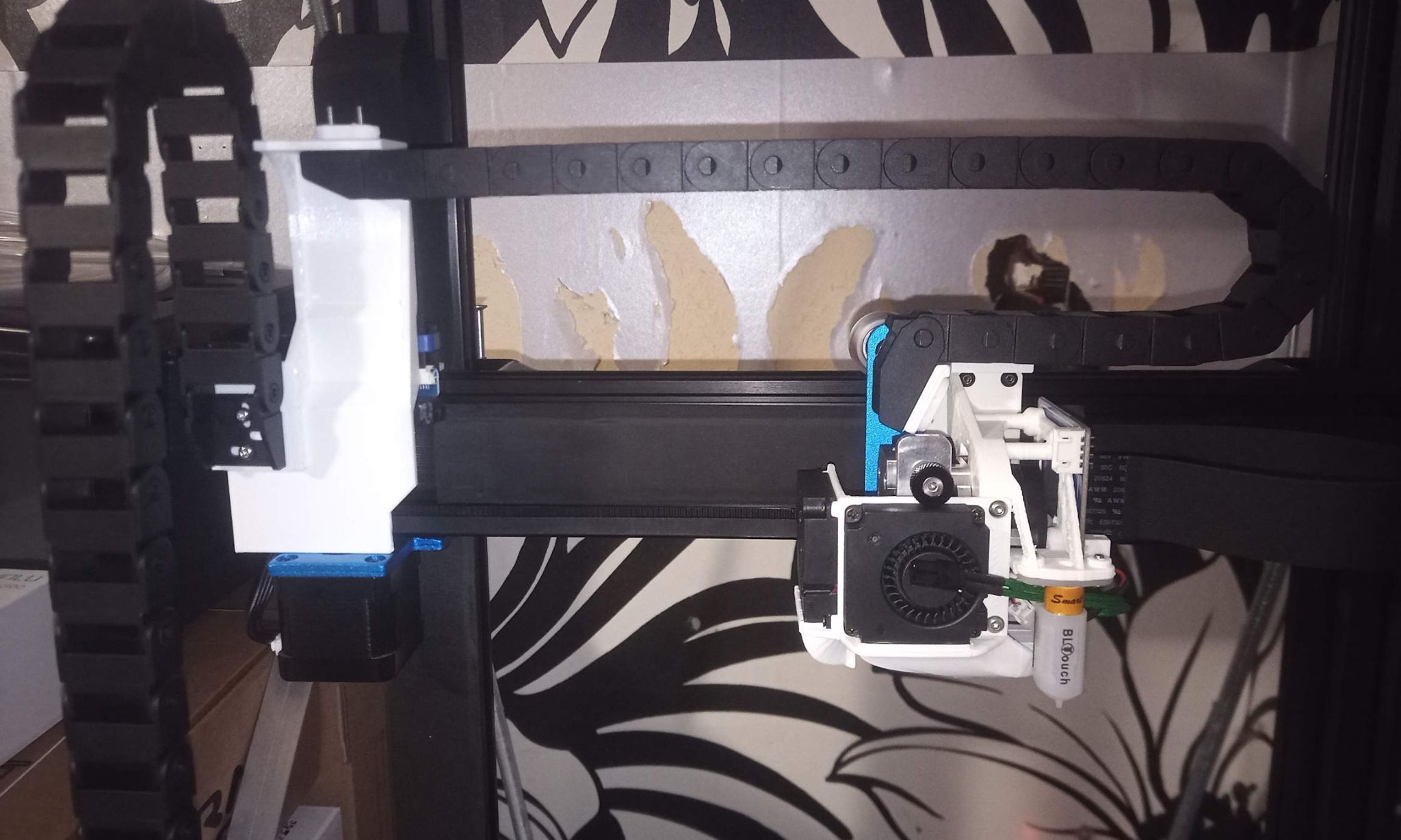

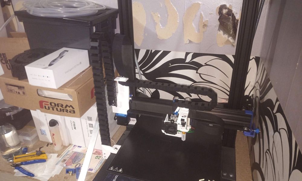

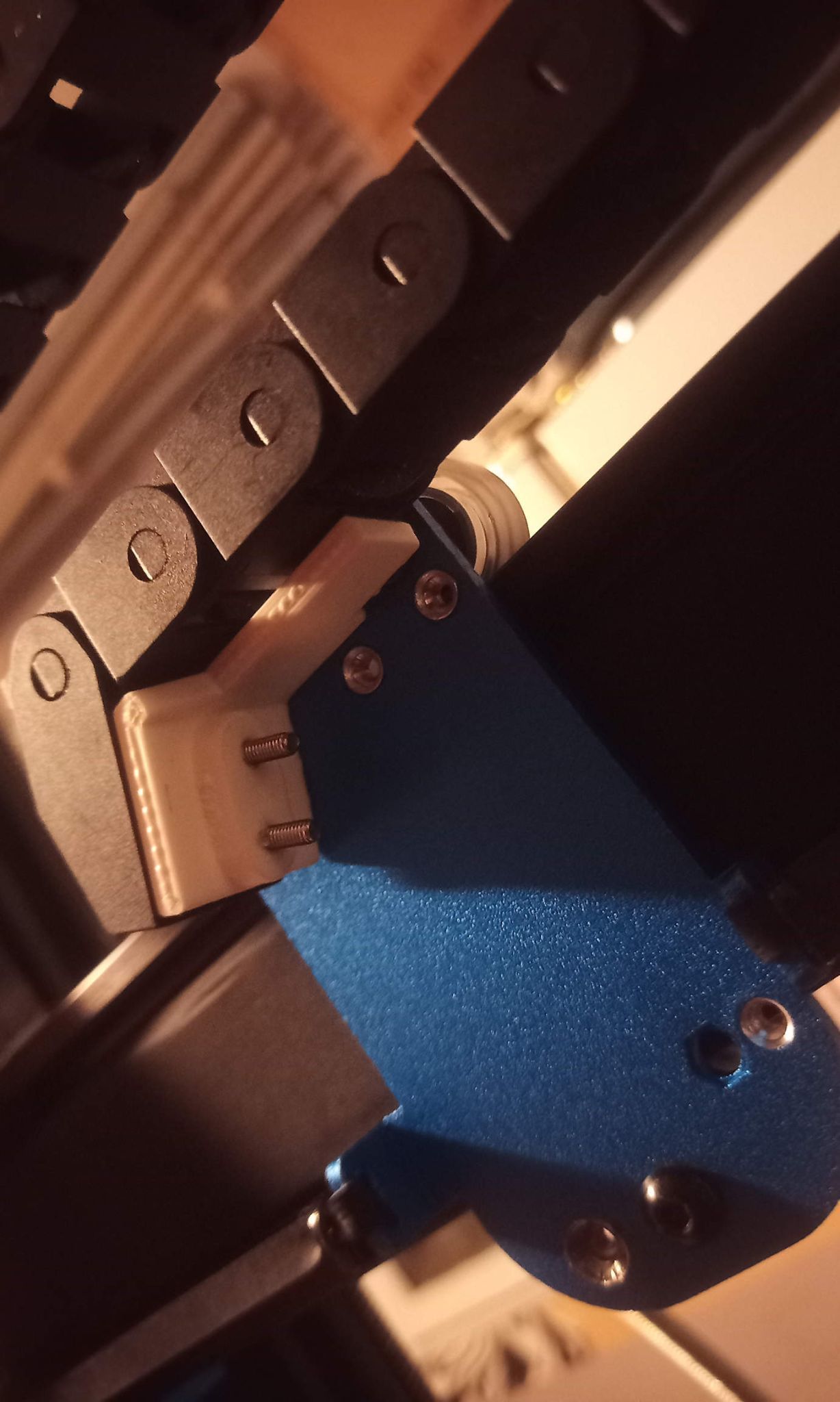

Merci, je suis assez à l'aise avec la partie physique/mecanique mais ca va se gater quand il va falloir faire marcher tout ca. Coté firmware ect je suis à la ramasse, j'ai pas la moindre notion de comment ca fonctionne ou comment ca se programme, au moment venu (qui approche à grand pas) va falloir que je m'y penche serieusement notemment avec les tuto de @MrMagounet. J'ai fini mes supports de chenille. Le support coté portique et coté platine extrudeur (ce sont les modèles finaux, legerement optimisé comparé aux version imprimé dans les photos qui suivent): Le support sur la base de l'imprimante : Pour le support sur la platine extrudeur j'ai rajouté 2 ecrou rivet pour fixer le support sur la platine et non pas sur le support d'extrudeur, ce qui me laisse la possibilité de demonter l'extrudeur sans devoir demonter les fixations de chenille, tout en evitant d'eventuelle contrainte en mouvement qui pourrais faire jouer legerement l'extrudeur. Montage de l'ensemble pour verifier les jeu de fonctionnement : Pour rappel il n'y aura pas que l'extrudeur qui sera refroidis par eau, il y aura aussi tout les moteurs, toujours en prévision d'avoir une stabilité thermique maximum quand j'aurais mon caisson chauffé. je vais donc avoir 2 circuit d'eau indépendant qui vont aller sur le portique Z, un circuit pour l'extrudeur, et un pour le moteur X. Ensuite j'aurais un circuit d'eau que pour le moteur Y, et un dernier circuit pour les 2 moteur Z qui sont tres peu sollicité. Sur ce dernier circuit je compte aussi refroidir le bloc d'alim interne. Seul la carte mère sera refroidis par air par une deviation des ouverture d'air d'origine pour ne pas respirer dans le caisson. J'ai commencé à modeliser le repartiteur de circuit qui sera fixé sur le coté gauche de l'imprimante : J'attend quelques raccords pour le finir, notamment les 2 raccords de depart/retour vers la pompe qui seront des raccord rapide anti-fuite (permet de debrancher sans que l'eau ne sorte du circuit). Je prevois aussi de mettre un connecteur electrique rapide à proximité qui alimentera la pompe à eau automatiquement si l'imprimante demande une ventilation extrudeur et/ou une ventilation car mère.

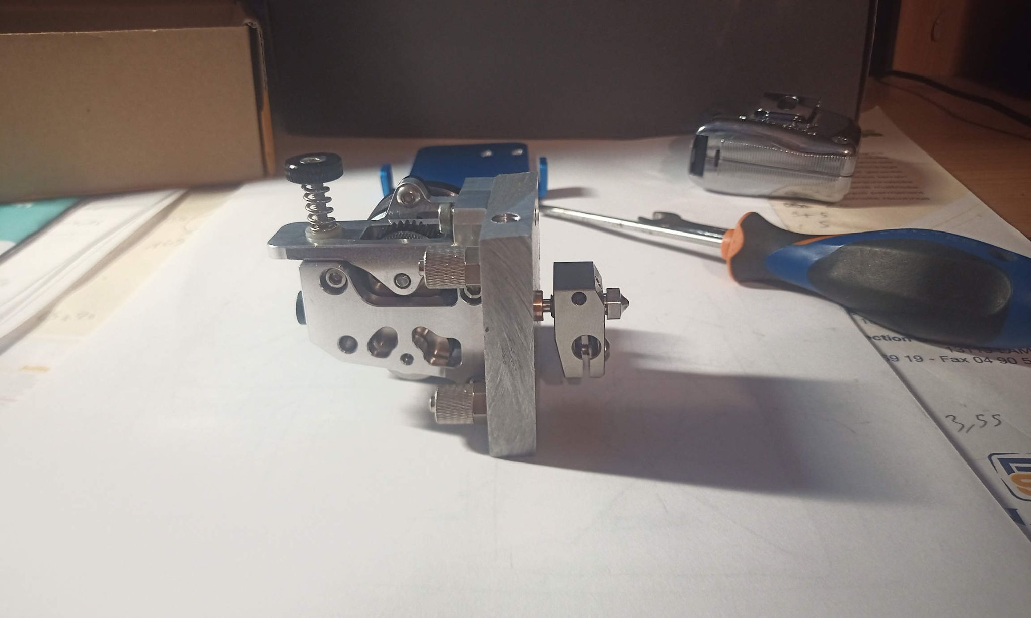

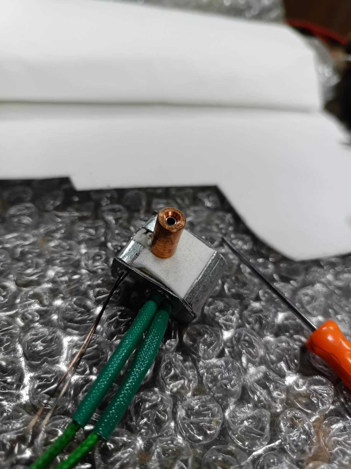

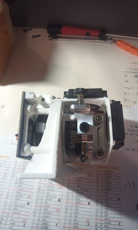

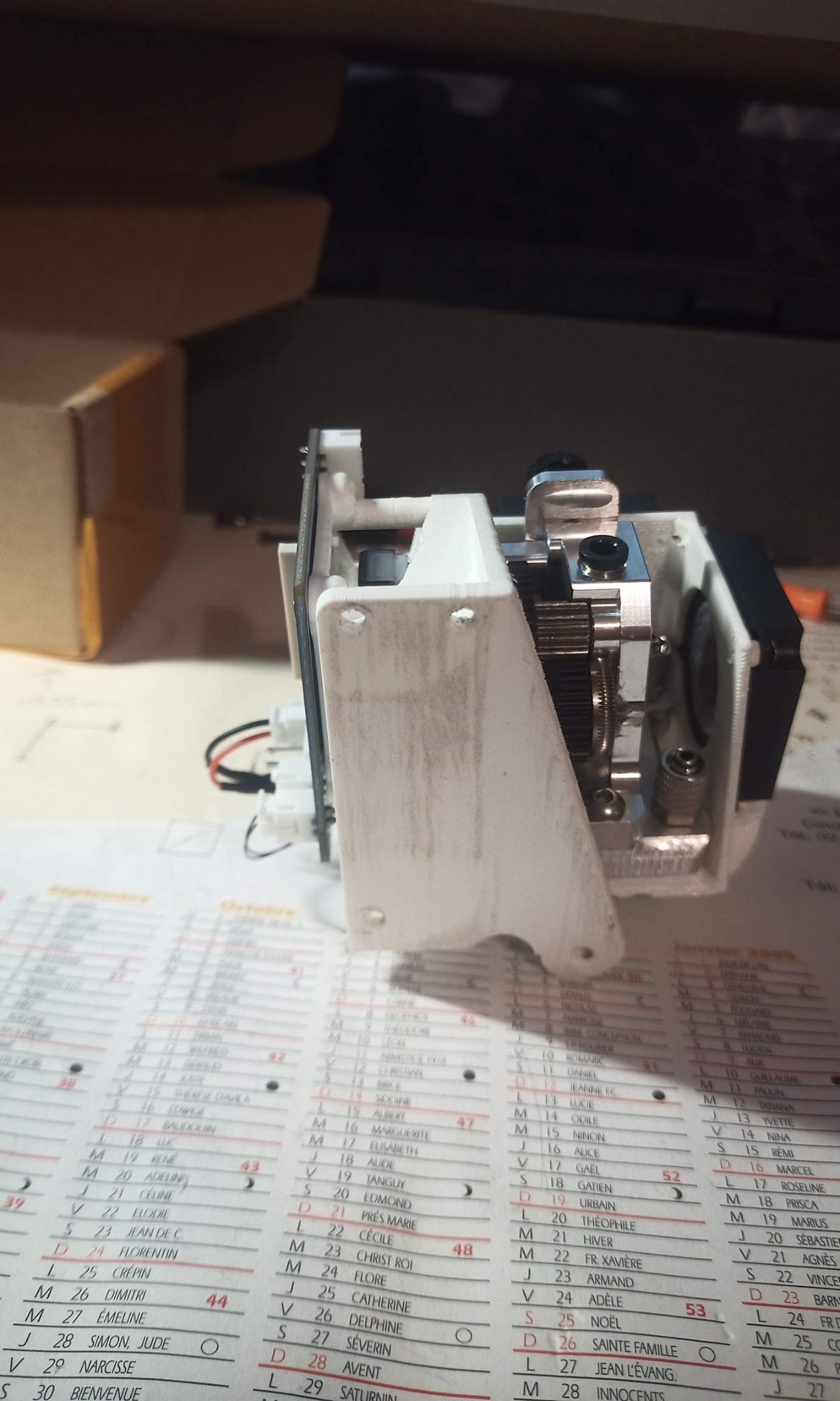

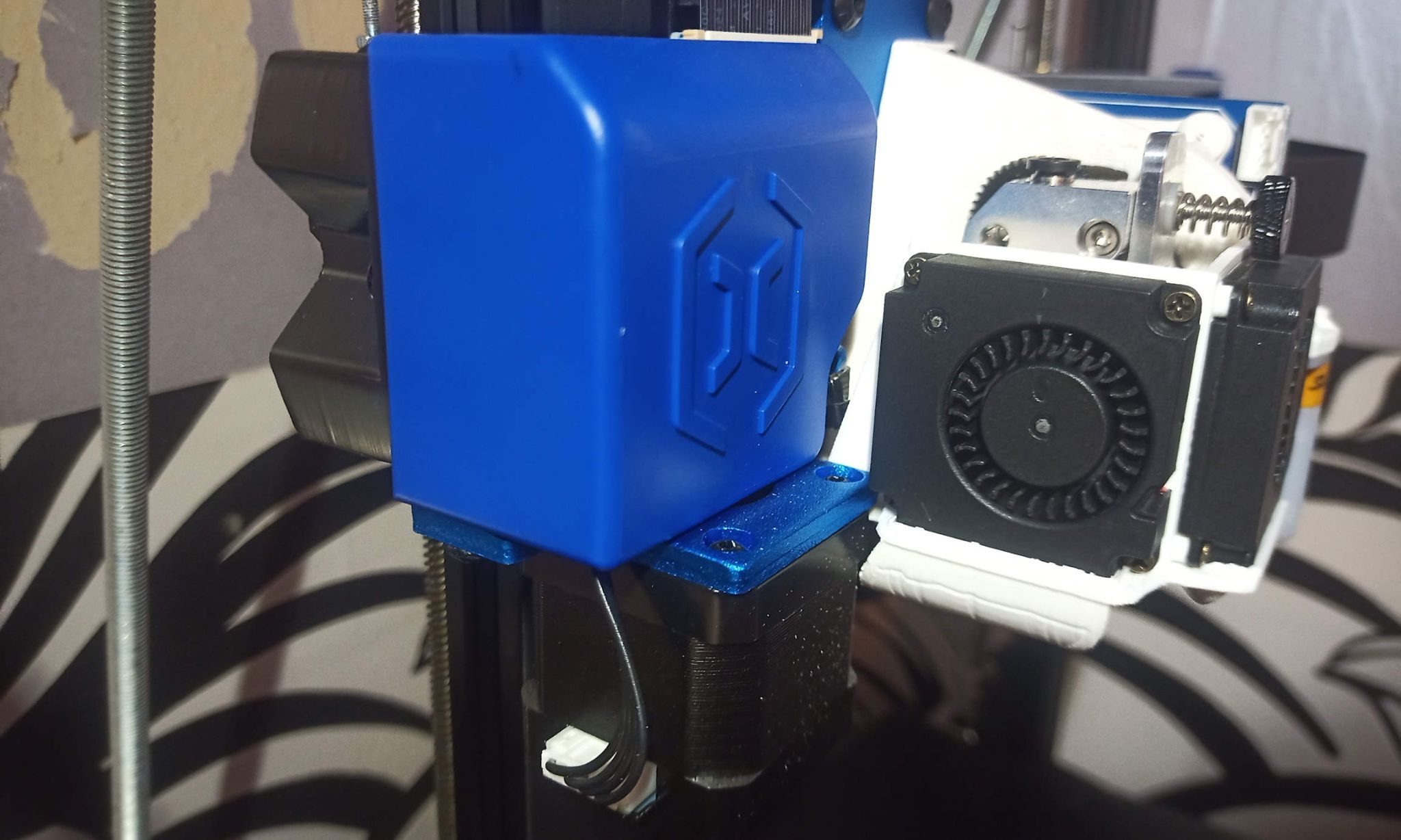

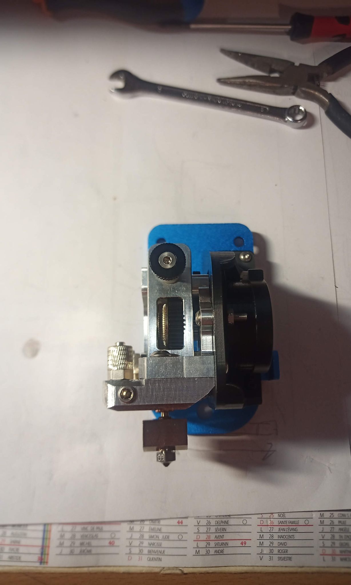

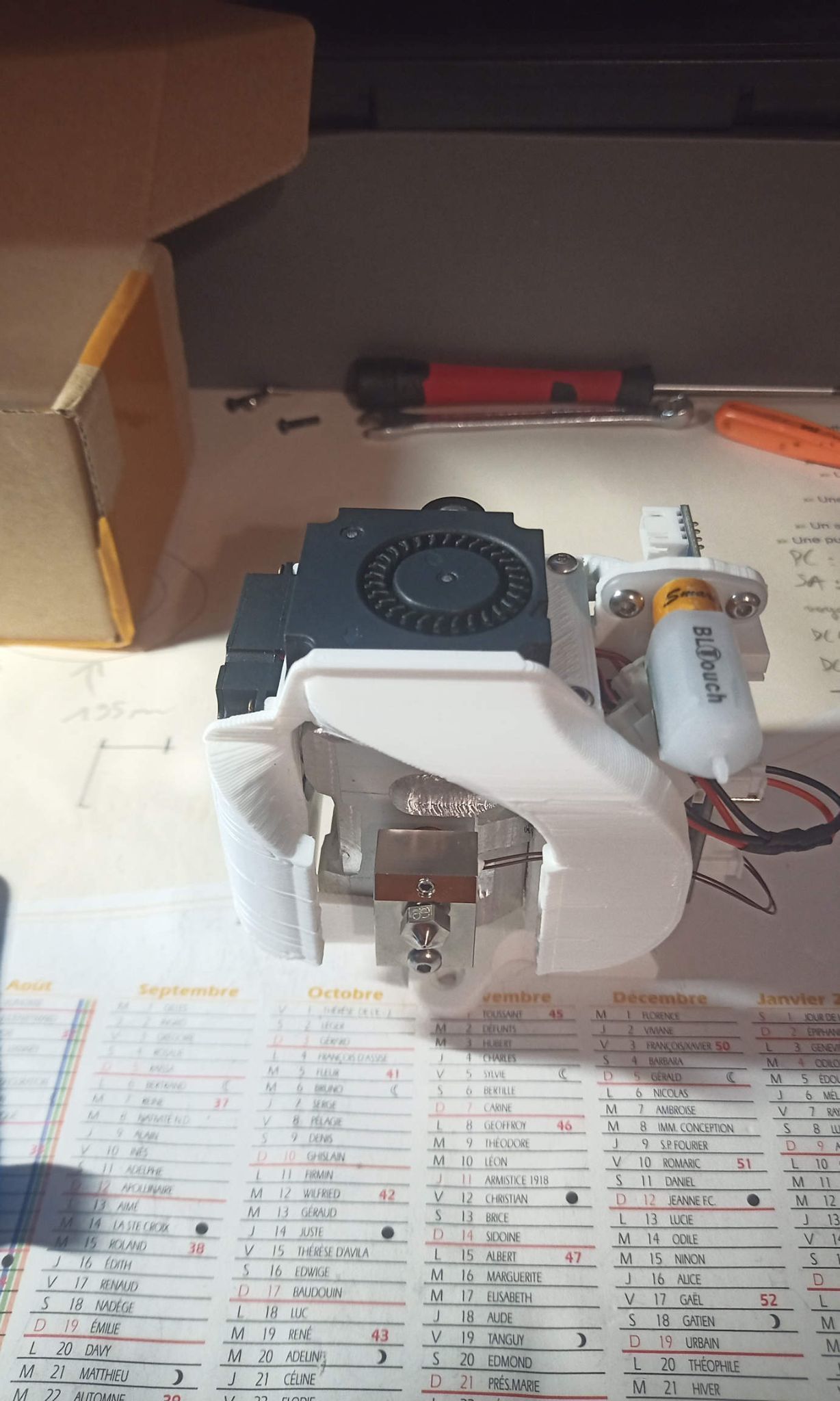

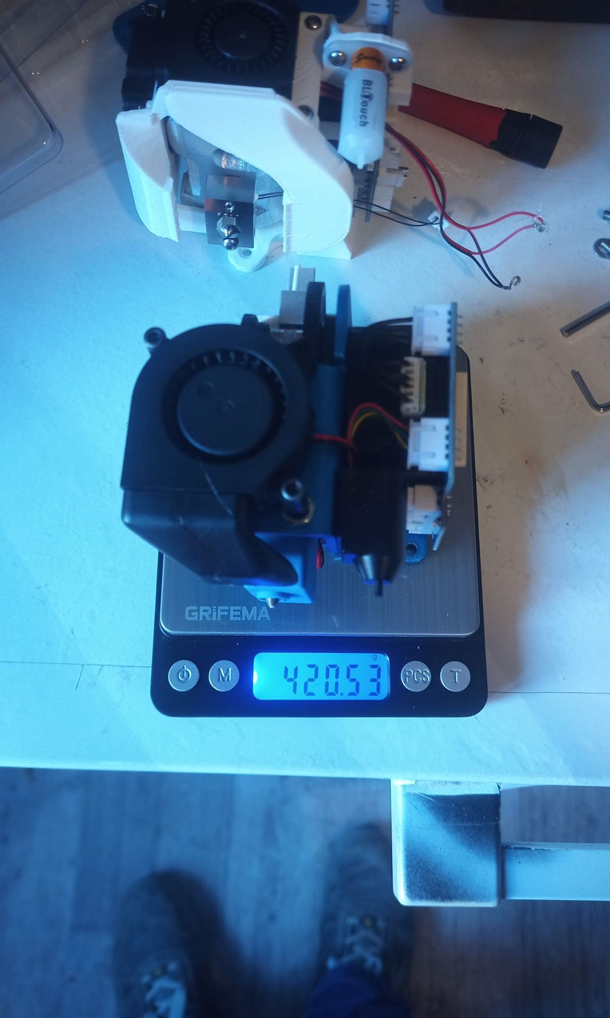

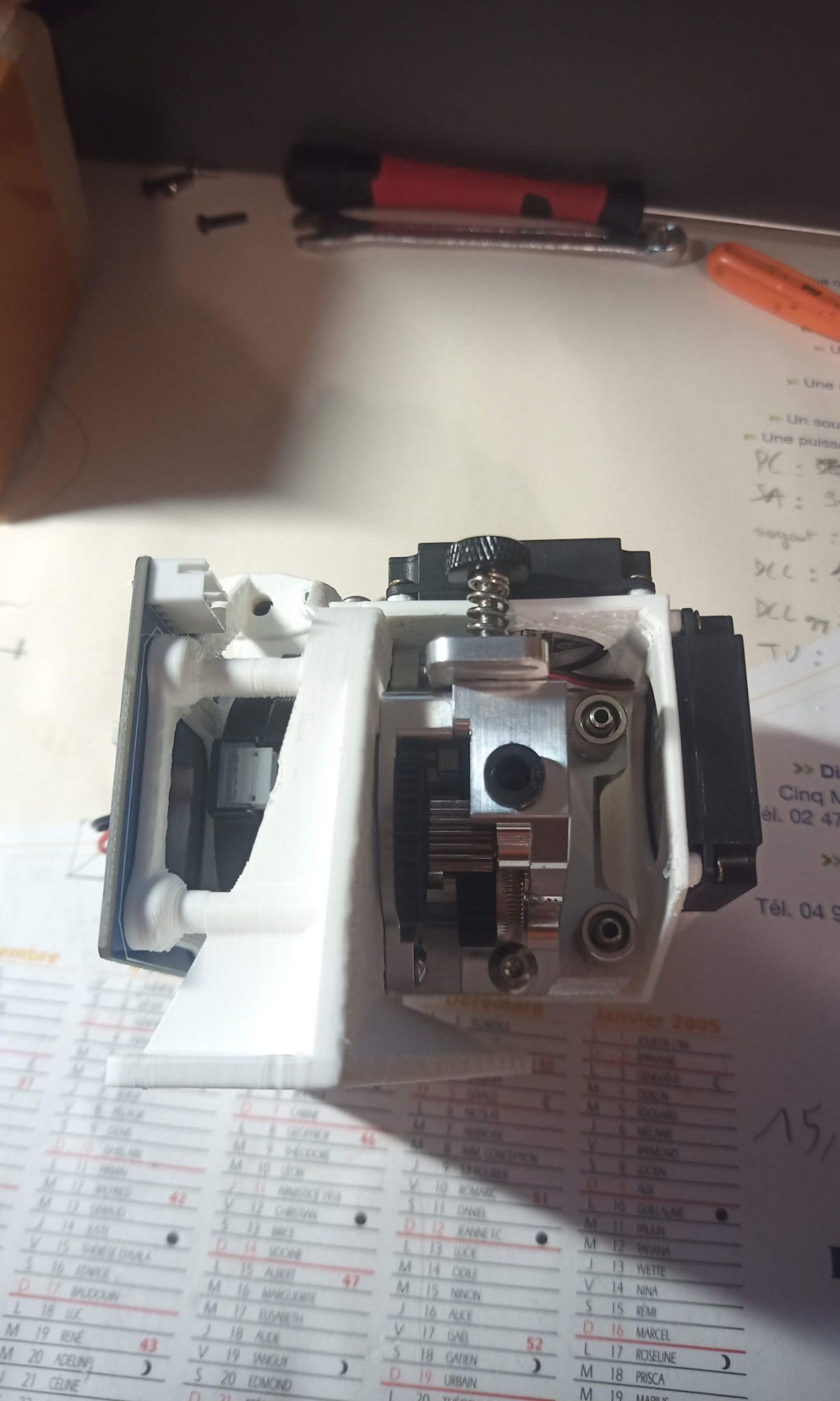

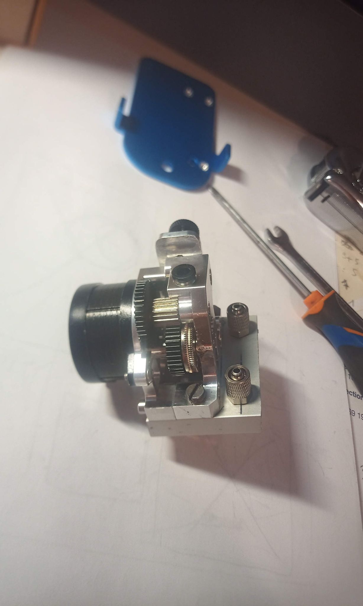

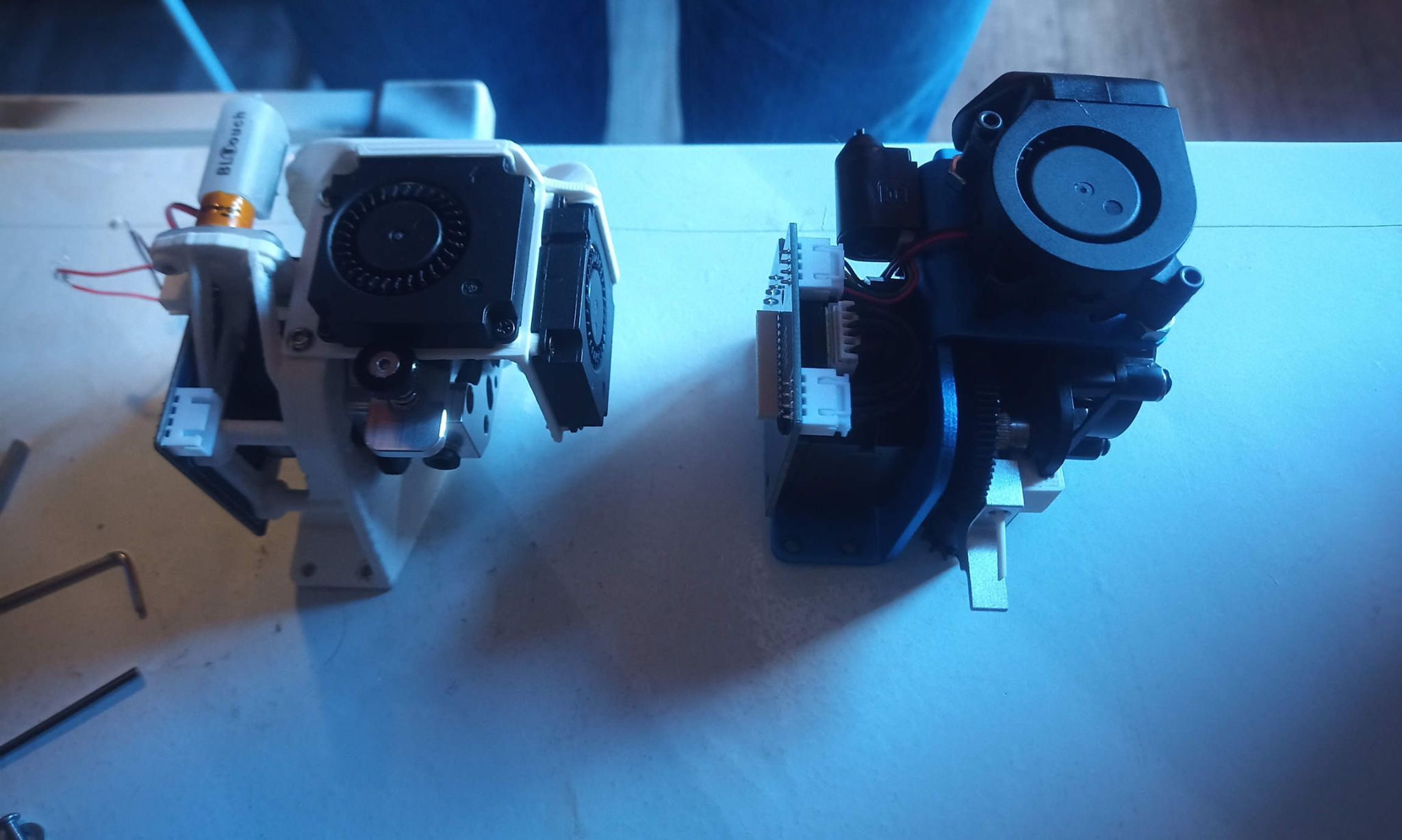

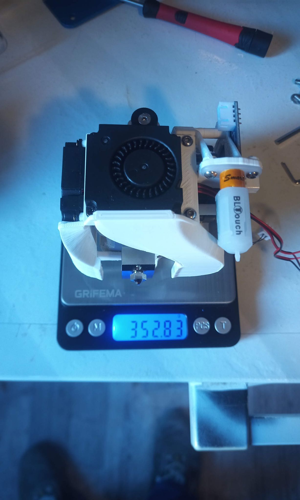

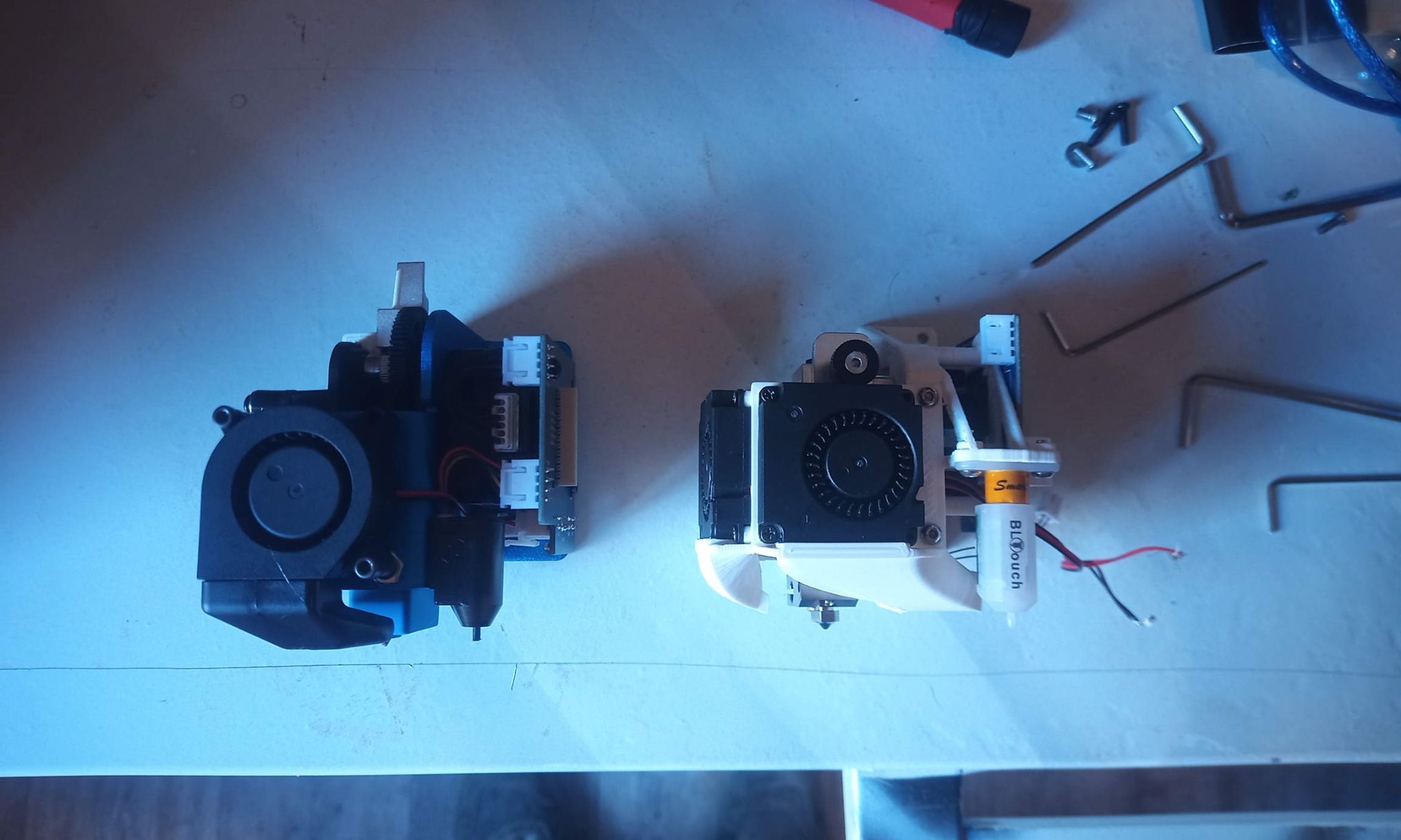

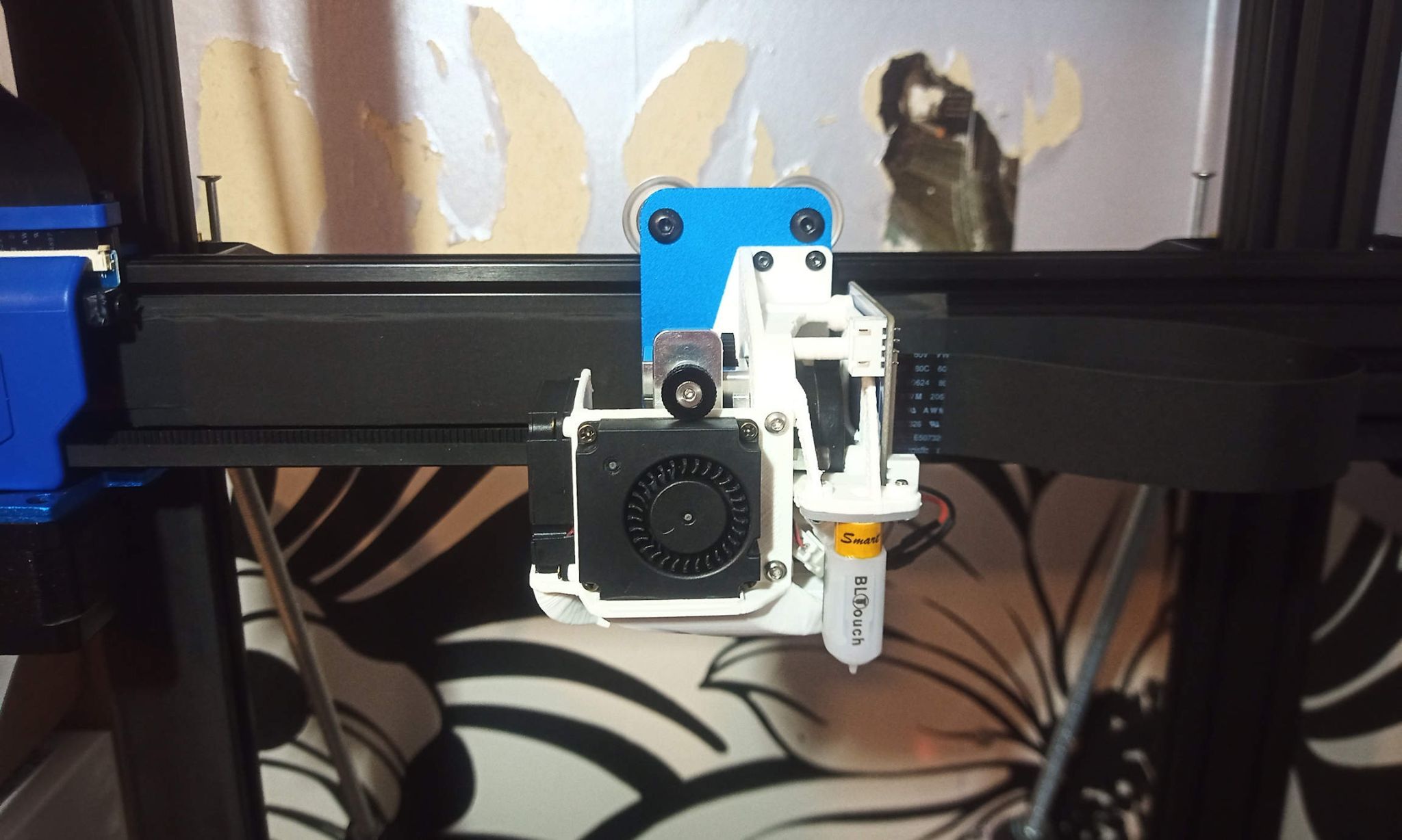

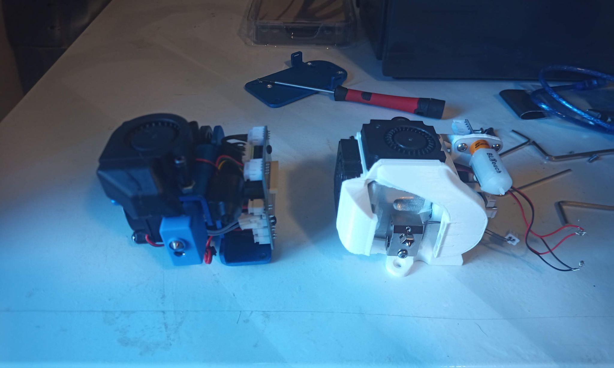

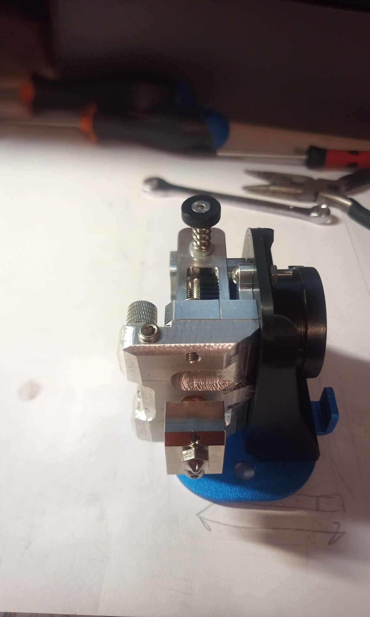

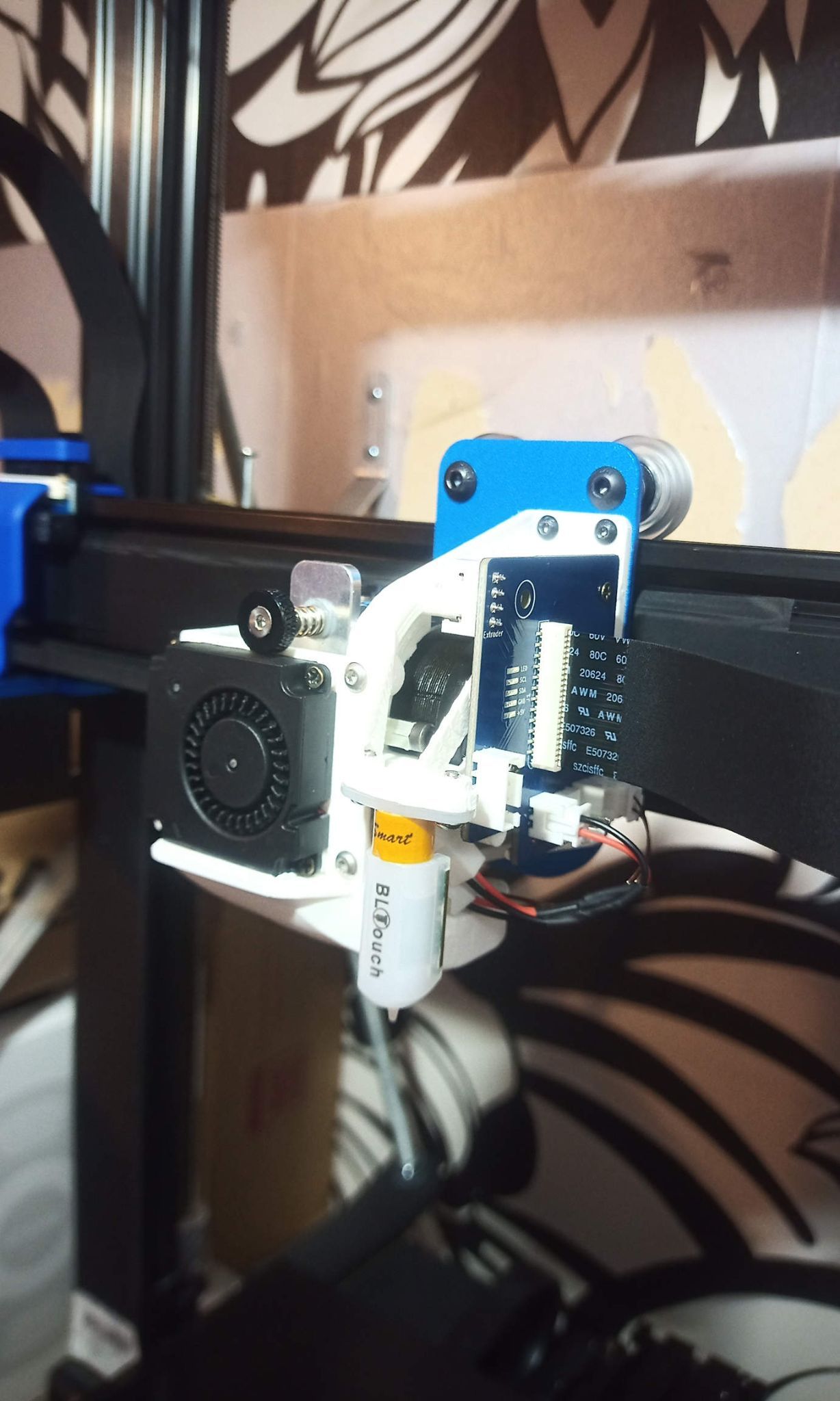

Enfin une bonne avancée pour mon extrudeur/hotend custom. Aprés quelques modelisation 3d et prototypage, j'ai enfin quelques chose qui est proche d'etre fini. D'abord je voulais rajouter une 4eme fixation sur le chariot alu d'origine dans le but d'augmenter la rigidité du chariot lui même et aussi la stabilité du support d'extrudeur qui sera en plastique. J'ai donc rajouté un ecrou riveté placé le plus eloigné sur la gauche, mais tout en le gardant accessible une fois le bloc monté : Ce 4eme point de fixation est tres efficace, mon premier modèle 3d de support d'extrudeur avait que les 3 points de fixation d'origine, et en serrant le chariot dans un etau on pouvais clairement voir le jeu dus a la deformation du support ET du chariot lui même qui a une legere tendance à se plier. D'ailleurs ces differentes deformation sont bien presente et visible avec la tête d'extrusion d'origine. Comme je l'ai dit precedement, j'ai prevu d'utiliser 2 ventilo 4010 12000rpm pour le refroidissement de pièce, j'ai fini de modeliser les fan duct et j'ai donc pus les monter et faire des essais de ventilation. J'ai aussi terminé le support d'extrudeur/PCB/BLtouch et j'ai donc pus monter l'ensemble pour voir si ca collais bien avec mes prediction sur freecad. Tout d'abord le modèle 3d de l'ensemble "vide": Je precise que ce n'est pas moi qui a modelisé les ventilos et le bltouch, c'est des fichiers cad que j'ai recupéré sur le net. Puis le support d'extrudeur seul : Et le support de ventilo/fan duct seul : Puis impression de l'ensemble et montage reel aprés preparation des cables ventilo : Sur le PCB, j'ai dessoudé et ressoudé les connecteurs (sauf celui de l'extrudeur) de l'autre coté pour pouvoir "coller" le PCB eu moteur et gagner de l'encombrement avec en plus l'avantage d'avoir les connecteur facilement accessible, ce qui est toujours agreable. par la suie je modeliserai un cache pour couvrir tout ca. J'ai profité de démonter l'extrudeur d'origine de mon imprimante pour comparer les poids par curiosité: Gain de poids non négligeable même si c'est pas le but premier. Et comparatif visuel : Les ventilo 4010 font ridiculement petit, mais détrompez vous, en 12000rpm ils sont redoutable, j'ai été surpris ! Montage sur l'imprimante pour verifier que rien ne touche nulle part : En fin de course gauche, ca passe tout juste c'est parfait. Comme je disais les ventilo 4010 en 12000rpm sont redoutable, selon les fiches technique, un 5015 (qui est deja reputé pour son efficacité) est donné pour 5,36CFM de debit, les 4010 en 12000rpm sont donné pour 4,08CFM, pas loin derrière donc. Coté poids 2 ventilo 4010 donne 30Gr pour un debit de 8,16CFM, alors qu'un 5015 donne 27gr pour un debit de 5,36CFM. Un poids similaire pour une performance bien superieure. Autre point interressant : le bruit, 2 x 4010 font moins de bruit qu'un 5015 (etonnant, mais c'est vrai...) Encore un autre avantage des 4010, il demarre trés tot en tension avec donc un debit d'air tres faible, sur l'ecran de la sidewinder il demarre à partir de 30/255 avec un debit tres faible (a peine perceptible même) là ou un 5015 demarrais peniblement à 70/255 avec un debit relativement elevé d'aprés mes essais (ventilo à roulement à bille dans les 2 cas). Petite video de test sur l'eau à 3 vitesses (j'ai pas filmé en dessous de 50/255 car le debit est tellement faible qu'il ne se passe pas grand chose sur l'eau) : Pour resumer, je suis assez bleuffé par ces petit ventilo en 12000rpm. La plupart des 4010 sont en dessous de 8000rpm, les 12000rpm ne sont pas très répandus apparemment malgré leur efficacité. Pour les conduits d'air je voulais bien sur que le refroidissement soit efficace, mais je voulais aussi dans la mesure du possible laisser le plus de visibilité sur la buse, et je voulais globalement quelques chose de compact et j'avoue que je suis plutot content du resultat. Maintenant pour la suite il faut que je modélise les supports de chenilles pour les tuyaux de watercooling. Ce n’était pas forcement prévus à la base, mais j'ai aussi commandé une sonde PT1000 pour remplacer la ntc finalement. Moins cher qu'une PT100, moins contraignant à mettre en oeuvre (pas besoin d'amplification), moins sujette aux parasites et perte en ligne, et tout aussi fiable et performante une fois qu'on remplace la resistance pull-up de la carte mère.

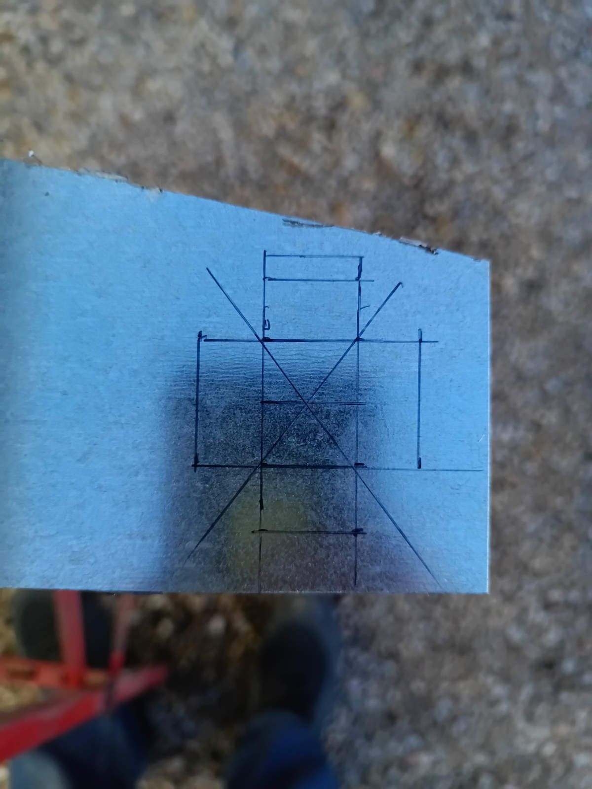

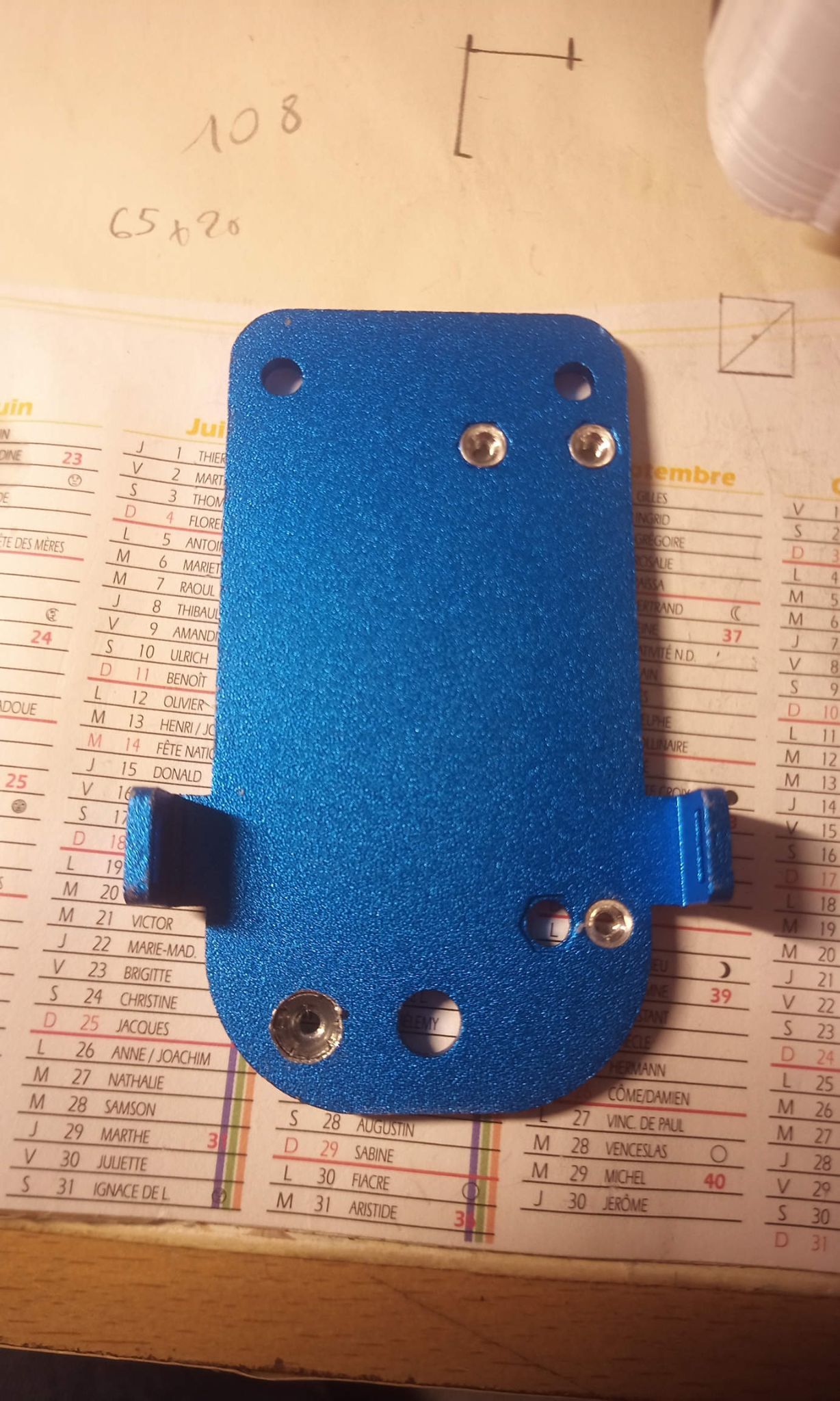

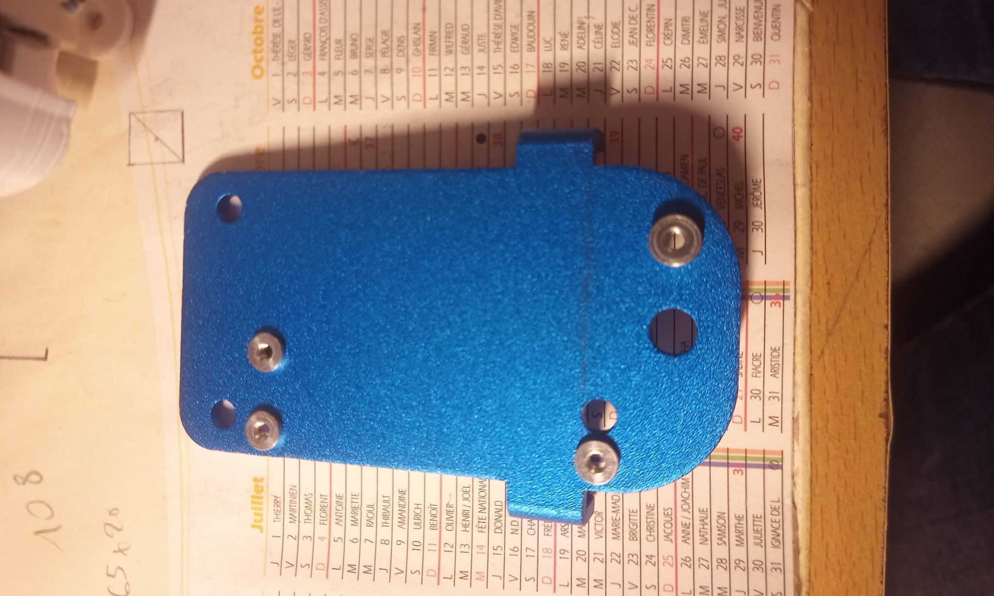

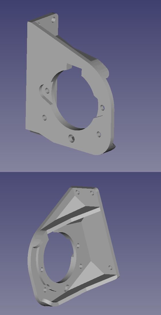

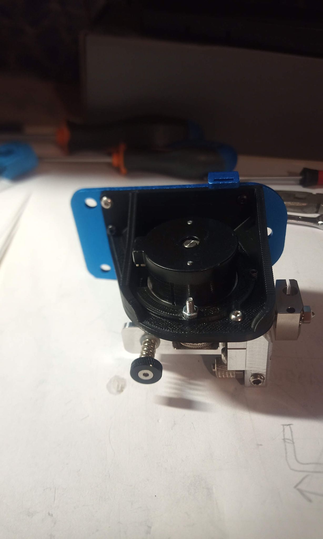

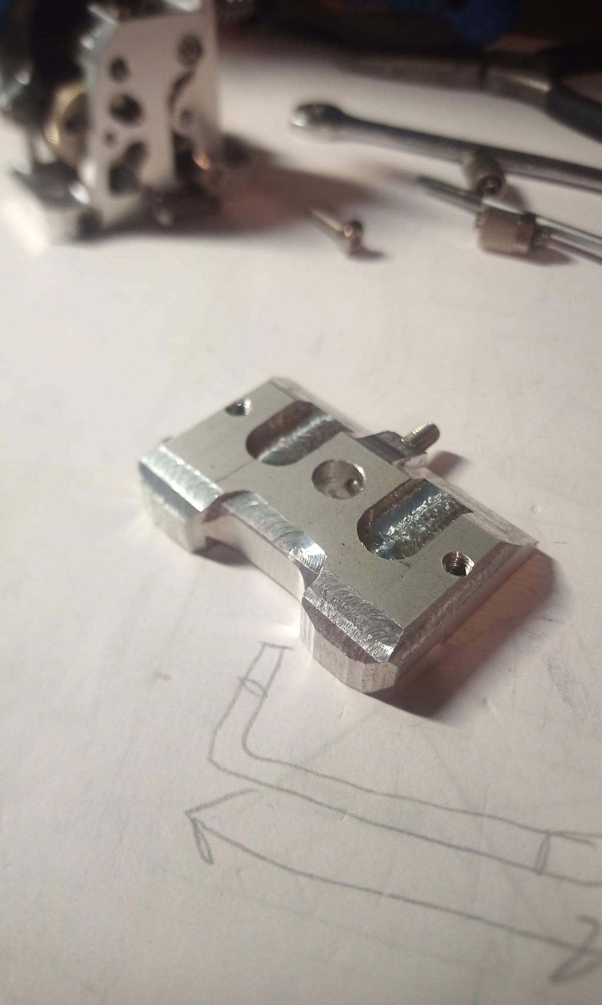

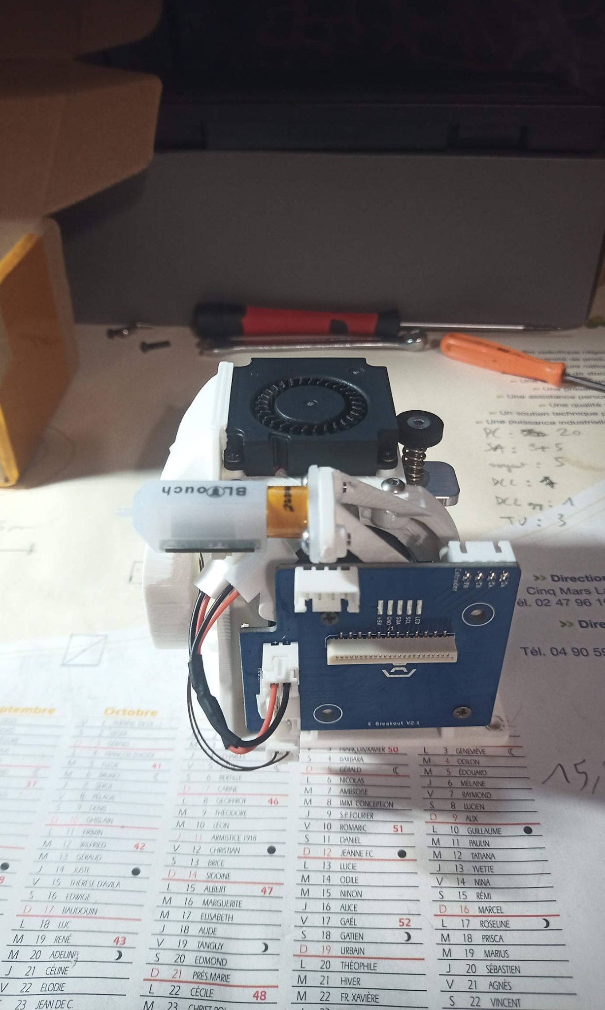

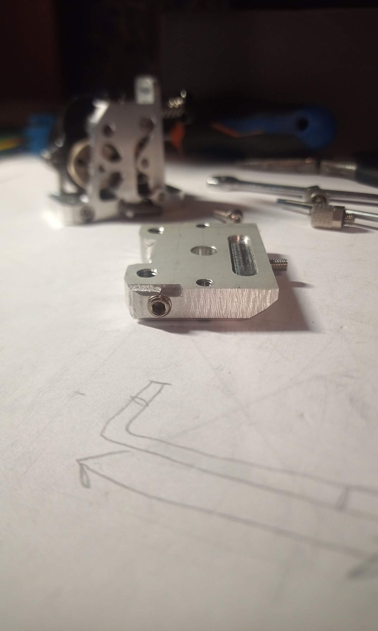

Encore un peu d'avancement. J'ai fraisé ma pièce en alu et j'ai pus l’alléger de 22gr en plus de le rendre plus esthétique. Je precise que je n'ai pas fais ca sur une fraiseuse (que je n'ai pas...) mais sur une simple perceuse a colonne sur laquelle j'ai monté un plateau coulissant 2 axes manuel, d’où l’imprécision relative de l'usinage. J'ai modélisé en premier jet le support d'extrudeur après quelques prise de cotes, puis je l'ai imprimé en PLA pour verifier l'assemblage. Ce support sera modifié pour accueillir le circuit imprimé avec les connecteurs de nappes ect (que j'ai commandé en double pour garder mon imprimante fonctionnelle le temps de l'adaptation), les 2 ventilos 4010 12000tr/min ainsi que le bl touch. La version finale sera imprimé en ASA ou ABS.

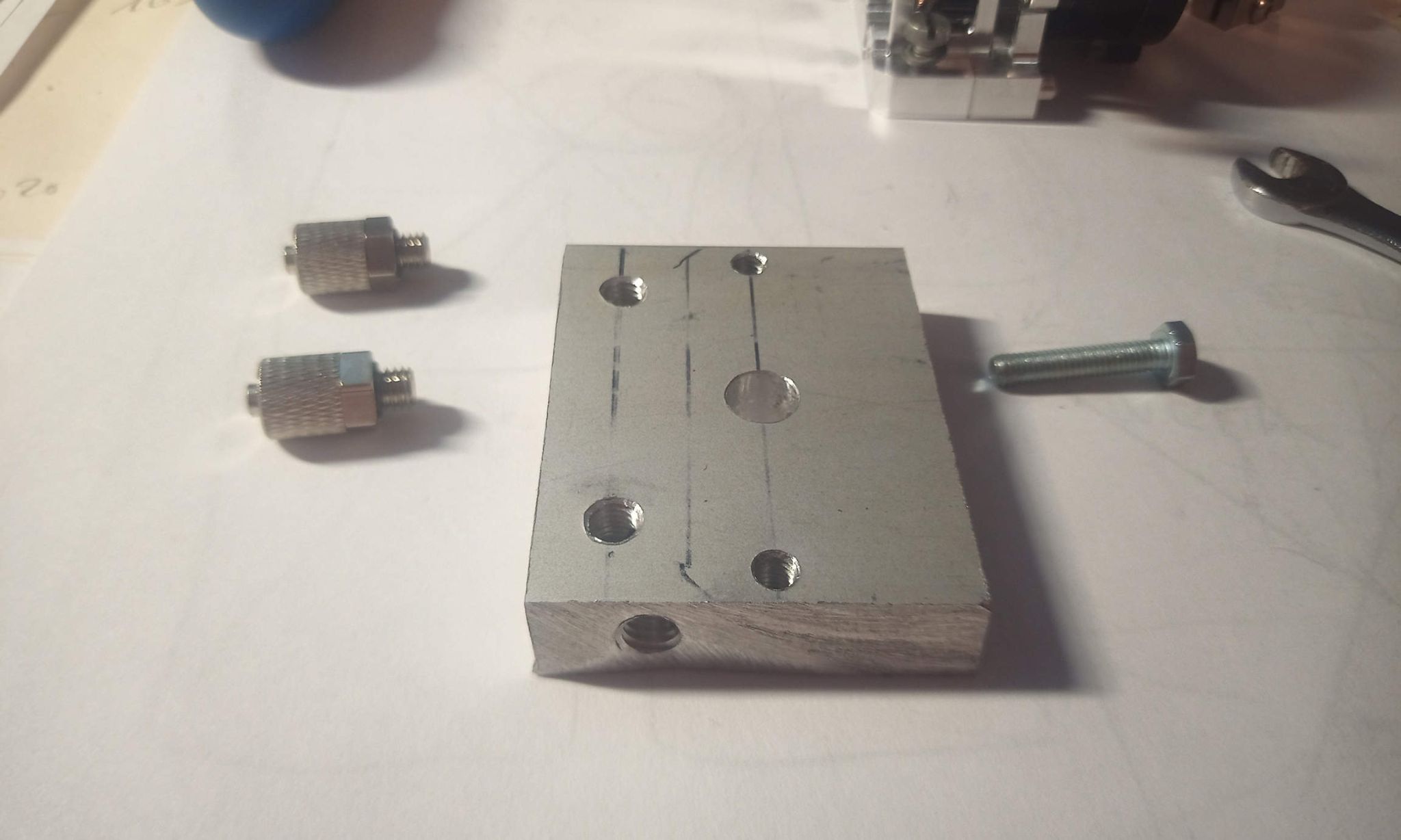

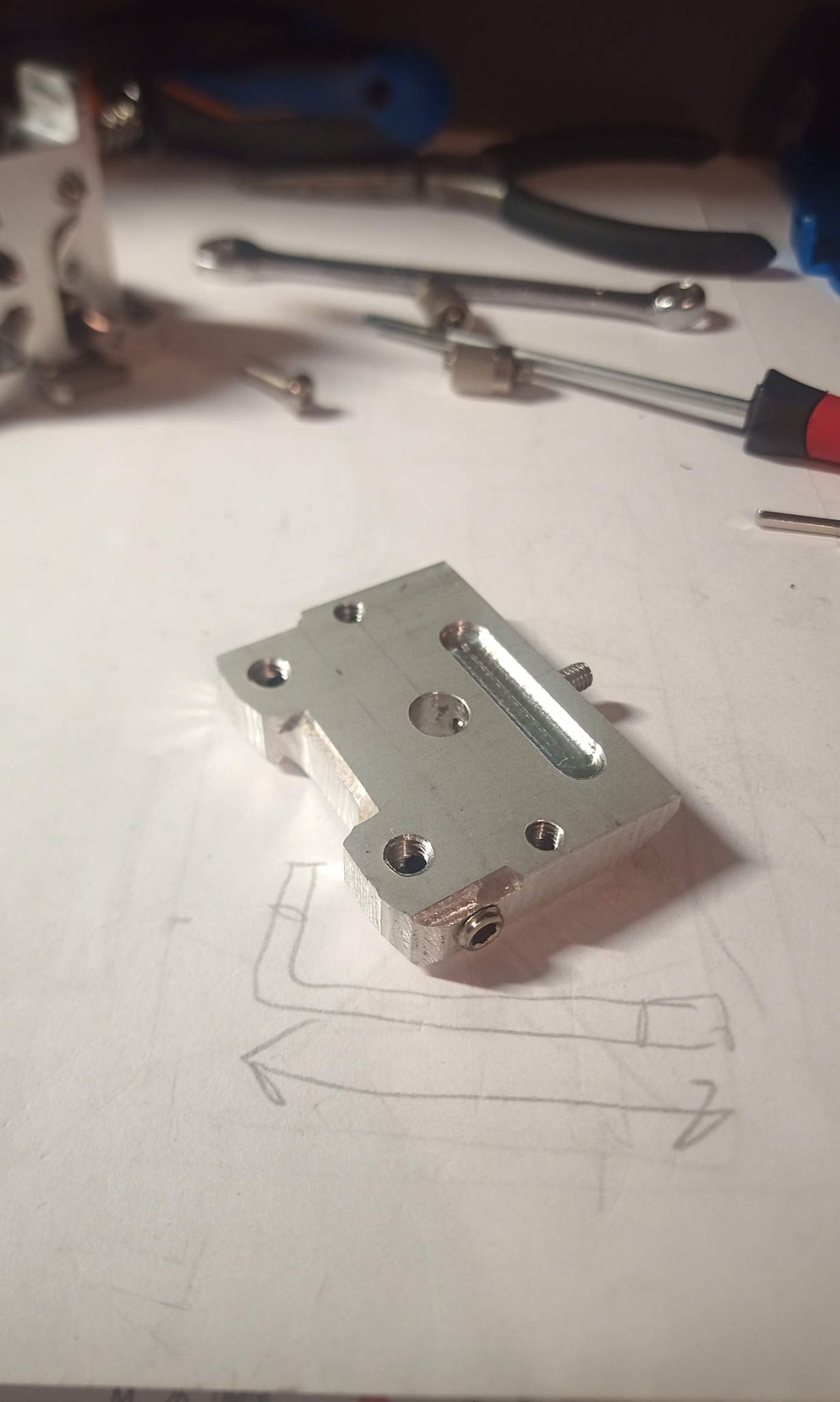

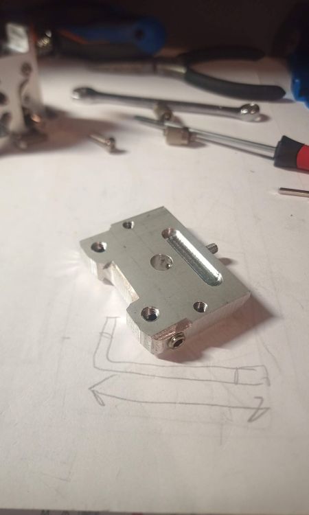

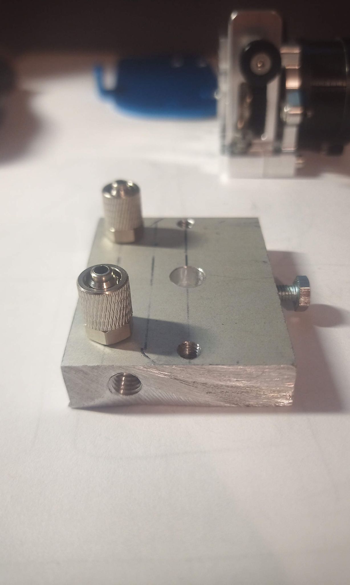

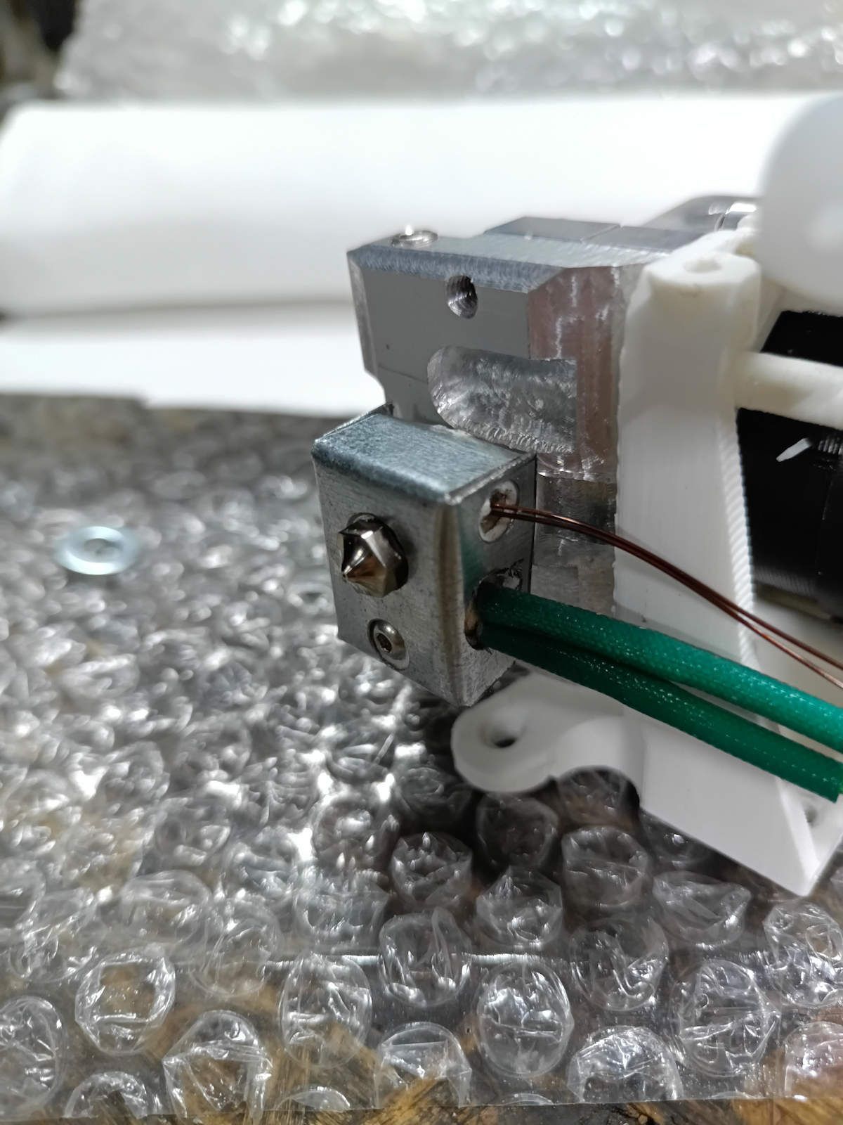

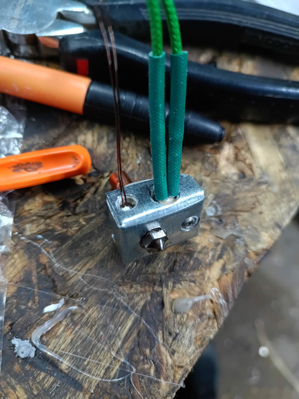

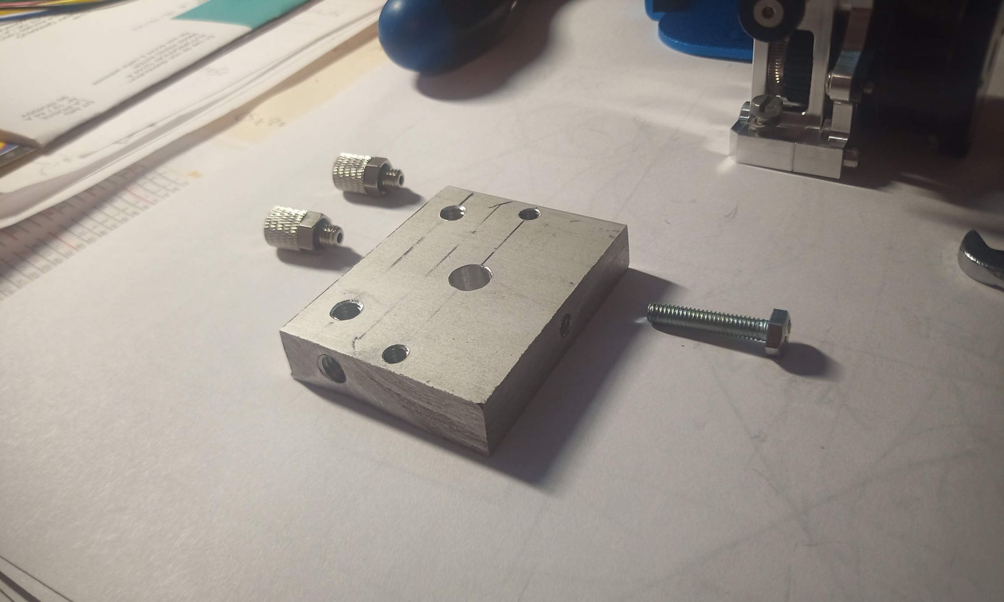

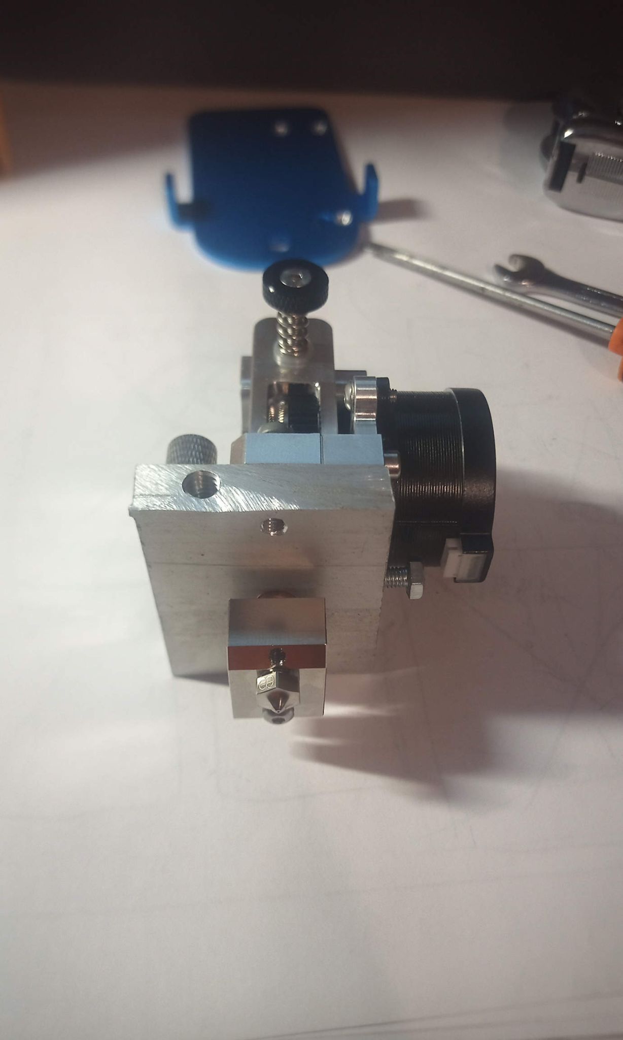

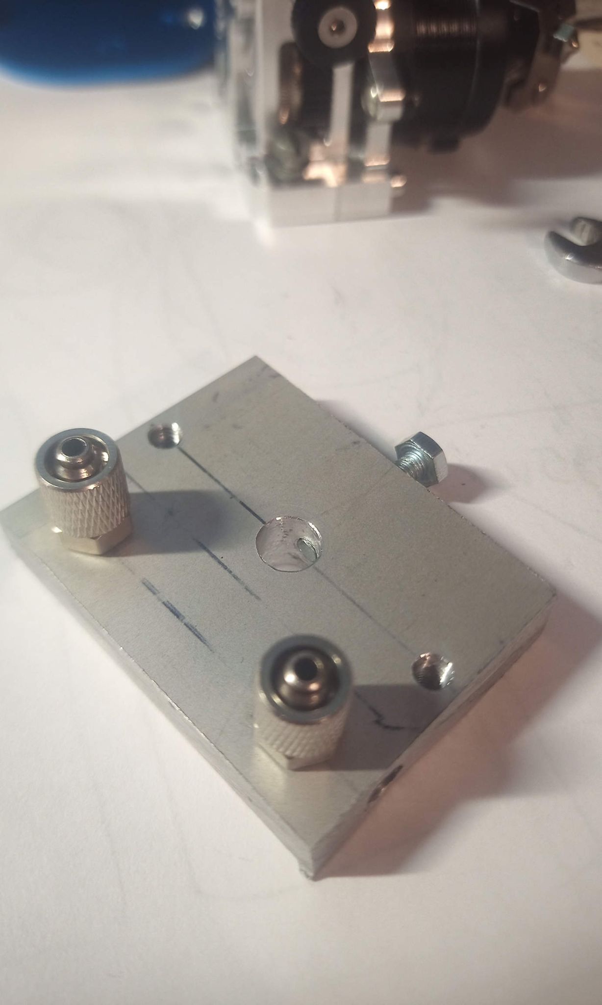

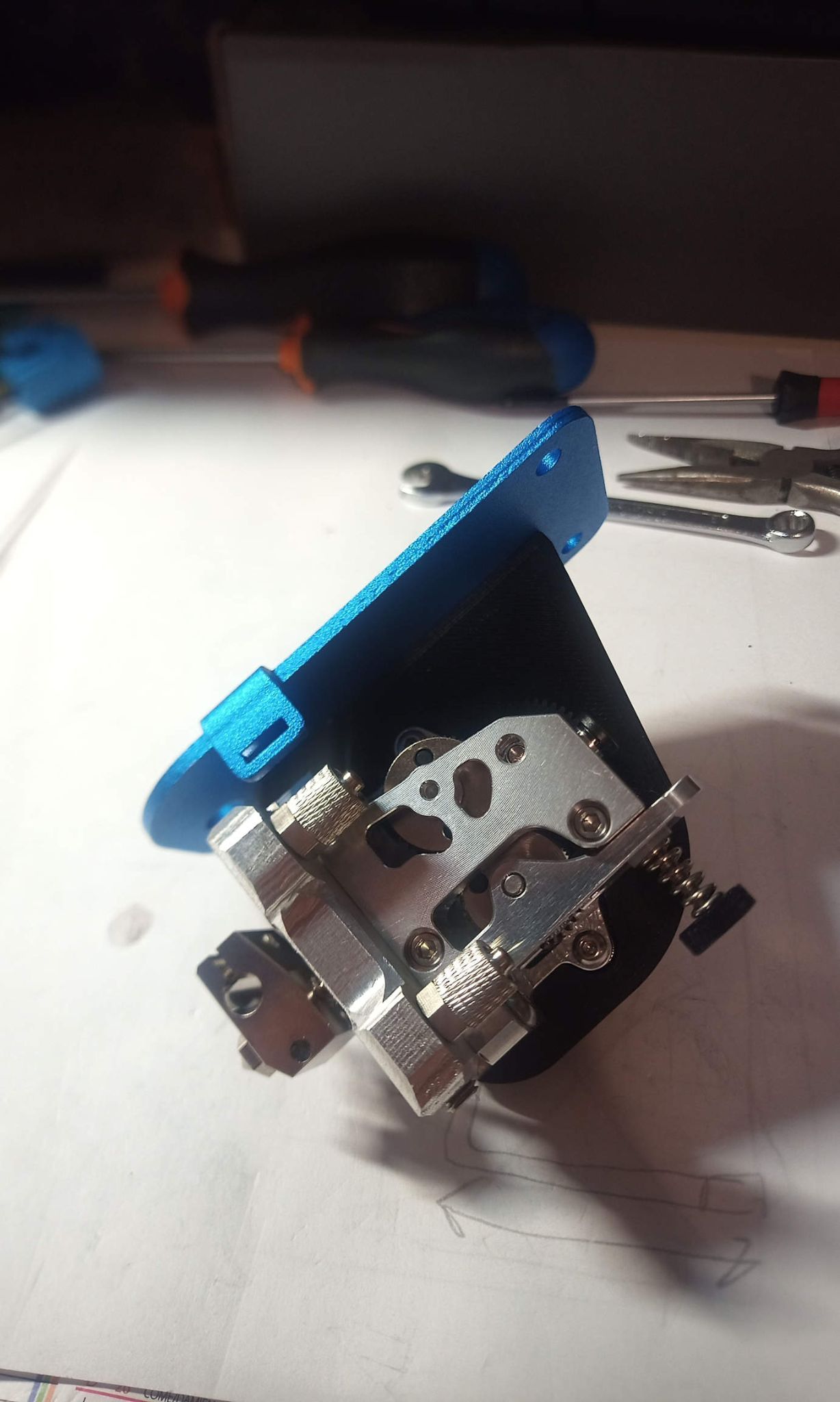

Un peu de nouveau pour mon bloc extrudeur/hotend. J'ai fabriqué la platine alu qui fera le refroidissement a eau et la jonction du hotend a l'extrudeur. Pour l'instant elle est brut, j'ai juste fait ce qu'il faut pour que je puisse assembler le tout. Une fois que j'aurais fixé mon extrudeur sur le chariot de l'axe x, et que je saurais les points de fixation necesaire, je mettrais un coup de fraiseuse à ma pièce pour enlever de la matière là ou elle est inutile, puis ca la finiras bien esthétiquement. il y aura un bouchon sur le trou fileté qu'on vois devant, c'est un trou d'usinage pour faire le canal d'eau qui traverse la pièce entre les 2 raccords. La petite vis a droite c'ets pour le serrage du heatbreak, cette vis est provisoire, elle sera remplacé par une autre. Du coup j'ai opté pour le heatbreak lisse, bien plus pratique pour le montage/demontage. Une fois l'extrudeur et hotend assemblé : Coté poids, tel que sur la photo je suis à 261gr exactement. Sachant que je pense éliminer environ 25gr aprés fraisage. A suivre.
