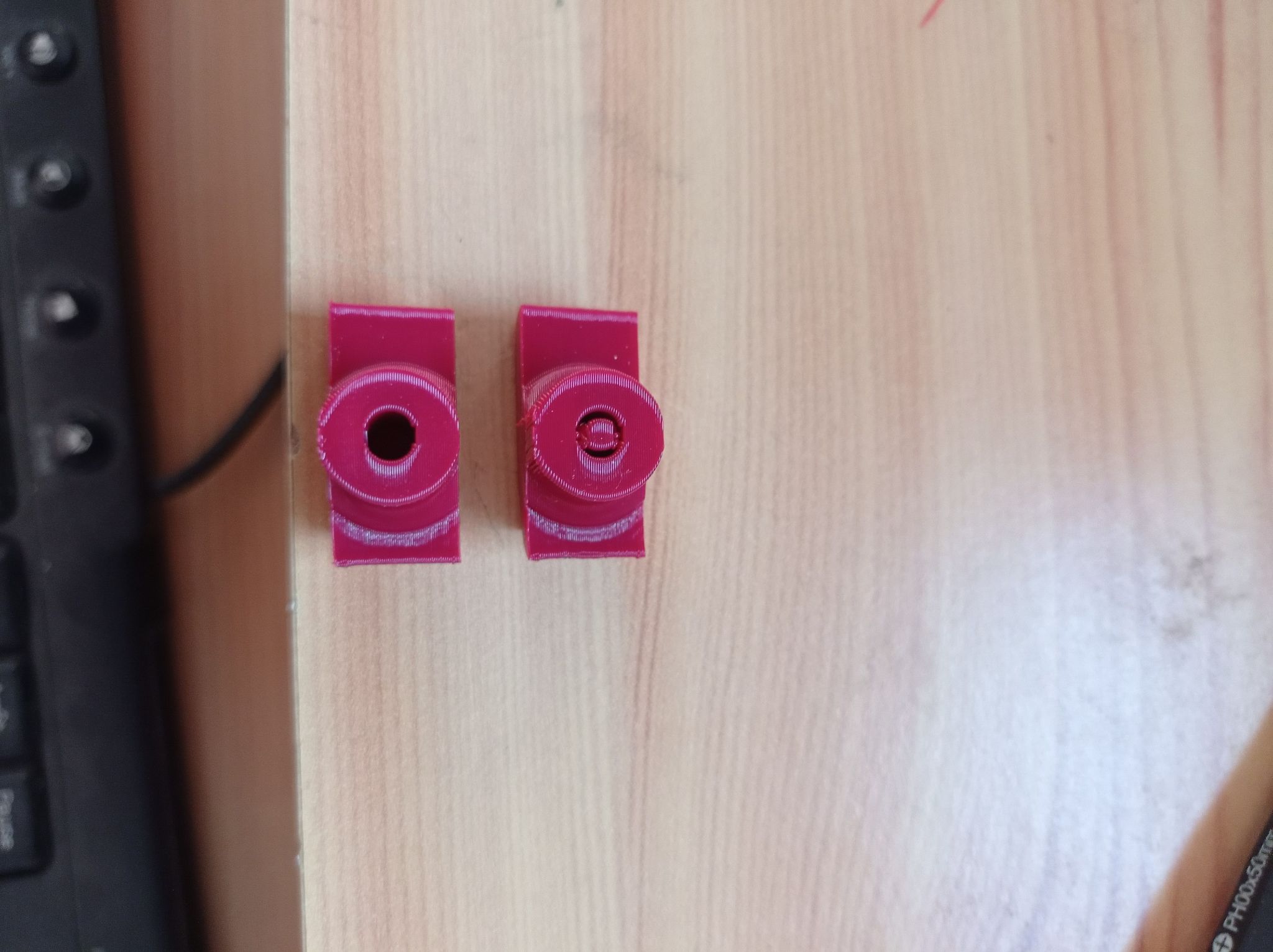

  1. Bonjour, J'ai réalisé un petit test : avec 3dbuilder j'ai isolé le petit morceau d'axe horizontal de cette grosse pièce et je l'ai imprimé avec les mêmes paramètres avec et sans support, résultats c'est nickel ! Je pense que la durée d'impression est tellement longue que la matière se rétracte (refroidissement) entre chaque passage de la buse. On fera avec ! Merci, Christophe.

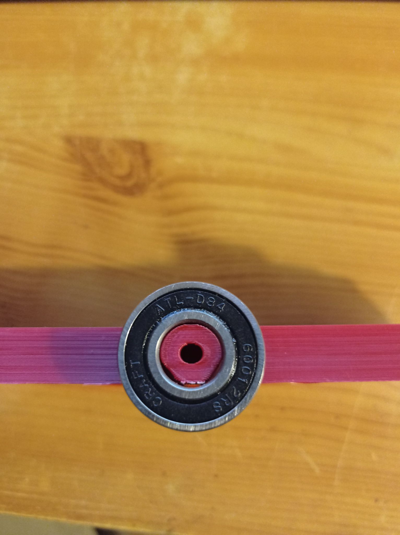

  2. Merci pour ces premières réponses ultra rapide ! En Pj le stl, l'axe doit être rond car il reçoit un roulement 6001, sur ma pièce le roulement s'ajuste nickel mais il manque de la matière sur la partie déformée. Le trou central lui recevra un insert fileté laiton, donc idem c'est un alésage à 4.2 mm. Cette pièce fait partie d'un ensemble qui permettra la construction d'une petite monture fer à cheval pour de l'astrophoto au téléobjectif : https://wiki.openastrotech.com/en/OpenAstroTracker 06a_splitring_part1_v4_TI.zip

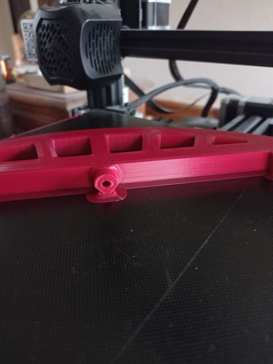

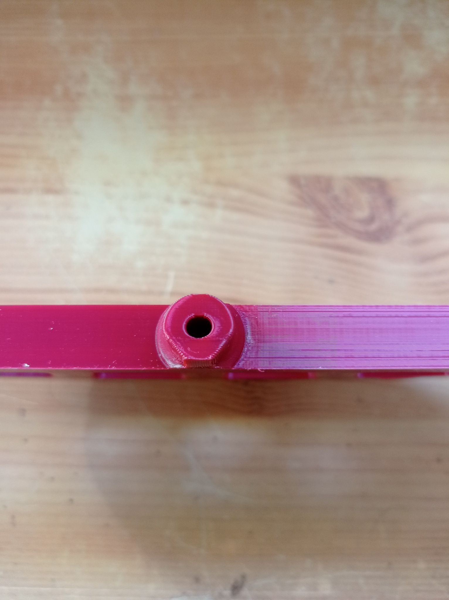

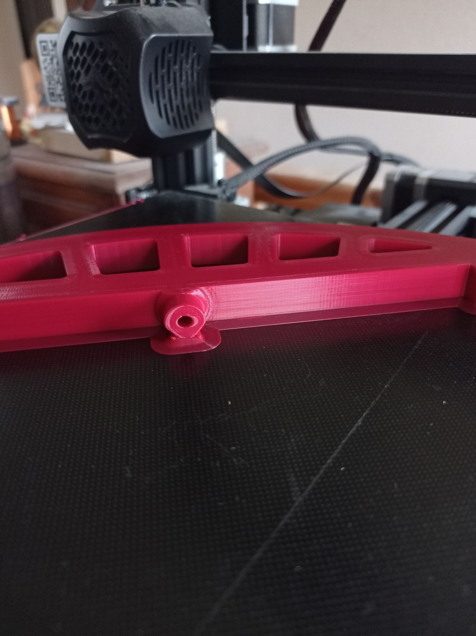

  3. Bonjour, Je vous soumet un souci que je rencontre lors de l'impression d'une pièce comportant un axe horizontal, celui ci n'est pas rond du coté du plateau (voir photo). J'ai testé avec et sans supports cela ne change rien. Le perçage au centre est également déformé. Paramètres principaux d'impression : PLA 20% remplissage Couche 0.2 Buse 0.4 Epaisseur des bords : 7 couches Le tranchage est effectué avec cura et l'ender 3 v2 est brut sortie du carton. Une idée du problème ? Merci. Christophe.
