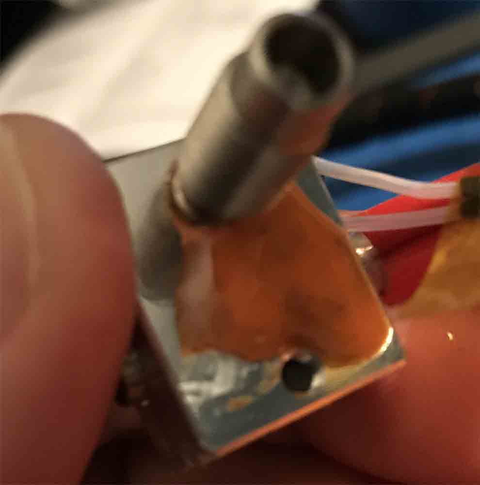

  2. La première photo monre les 4 vis qui se trouve au sommet de l'imprimante malgré le faite qu'elle soit serrer a fond les 2 tige ne tienne pas très bien et j'ai utiliser un pied a coulisse pour mesurer la hauteur du plateau. Et oui les tiges sont bien de Ø8. Pour la cosse je pense plutôt la remplacer par une nouvelle mais le plus gros problème c'est la photo 4 le plastique fondu est sortit par un endroit ou il ne devrais pas sortir, j'ai contacter dagoma par Facebook et il m'on dit que ma tête d'impression étais peut être défectueuse et je doit attendre lundi le sav. Donc ca fait 6 jour que j'ai un super presse papier qui trône dans mon salon.

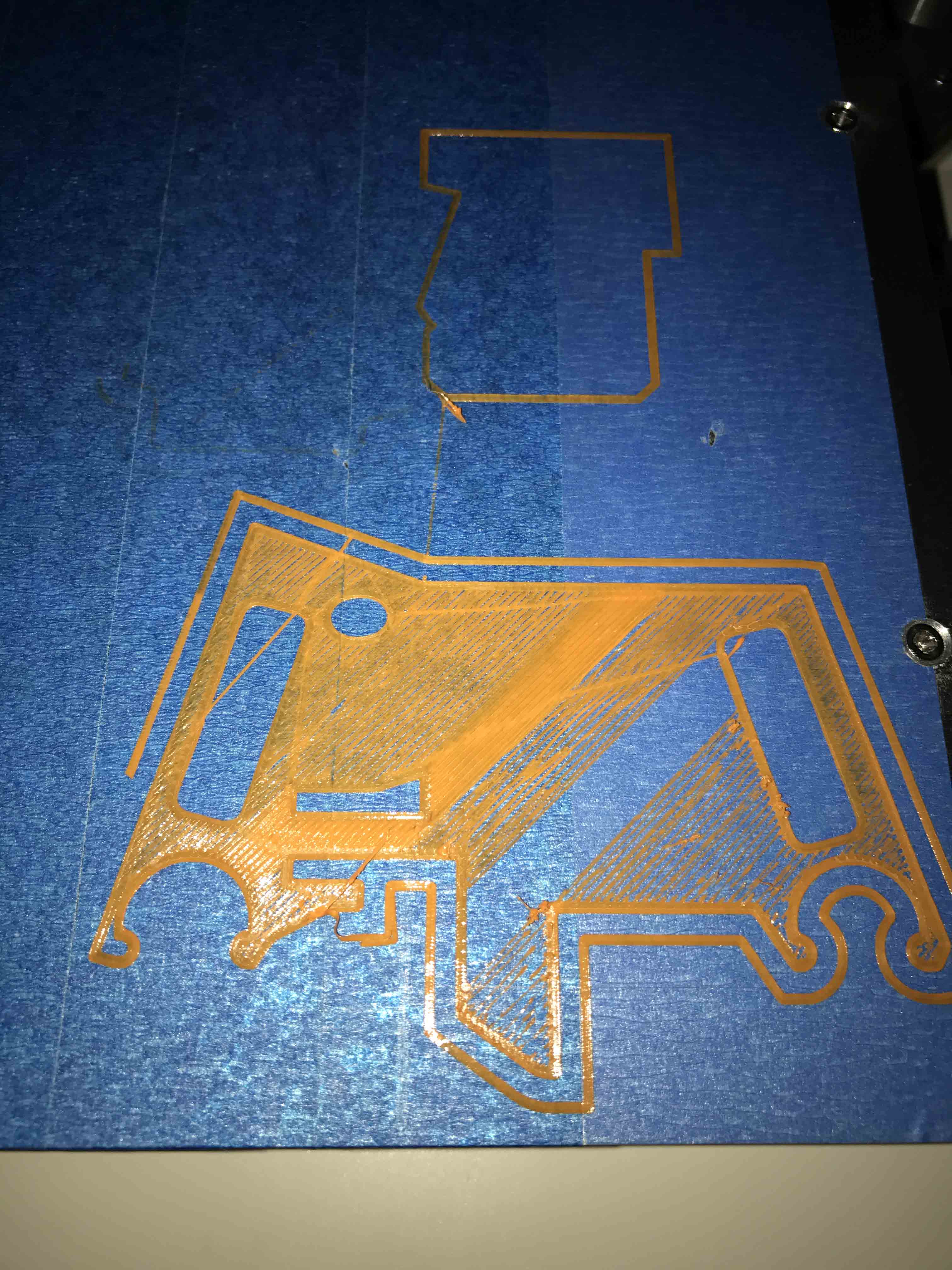

  4. elle sont parallèle entre elle mais la barre arrière est plus haute de 1.3 mm et pour le plateau de l'axe y la partie avant est plus haute de 2 mm par rapport a l'arrière du plateau
  5. Bonjour à tous j’ai acheté une discoeasy200 en kit le 15/05/2017 et depuis impossible d’imprimer la moindre pièce convenablement je n’arrive pas à dépasser la première couche. 1 : comme vous pouvez le voir sur la photo sans titre-1 les vis 1 - 2 - 3 - 4 sont serrer a fond et pourtant les 2 barre qui vont de la vis 1 a 3 et 2 a 4 ne tienne pas. https://image.noelshack.com/fichiers/2017/20/1495369656-sans-titre-1.jpg 2 : la cosse du câble d'alimentation qui va a l'interrupteur ne tien pas j'ai déjà du la refixer 3 fois. 3 : comme vous pouvez le voir sur l'image sans titre-2 les barre de l'axe x ne sont pas droit. https://image.noelshack.com/fichiers/2017/20/1495369652-sans-titre-2.jpg 4 : idem pour le chariot (axe y) mais l'inclinaison est dans l'autre sens. le problème 3 et 4 on comme résultat l'image sans titre-3 https://image.noelshack.com/fichiers/2017/20/1495369827-sans-titre-3.jpg 5 : en voyant l'image sans titre-3 vous me direz de regler la hauteur de l'axe z mais ca a déjà été fait et refait avec dagomapp a chaque fois l'impression de rond sur tout le plateau est nickel. 6 : après avoir refait une nouvelle tentative après bien sur re régler le z j'obtient le résultat suivant sans titre-4 ce qui a un pour résultat l'image sans titre-5. Quel solution s'offre a moi ? Merci d'avance pour vos réponse.
