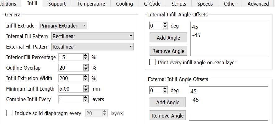

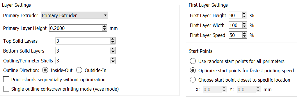

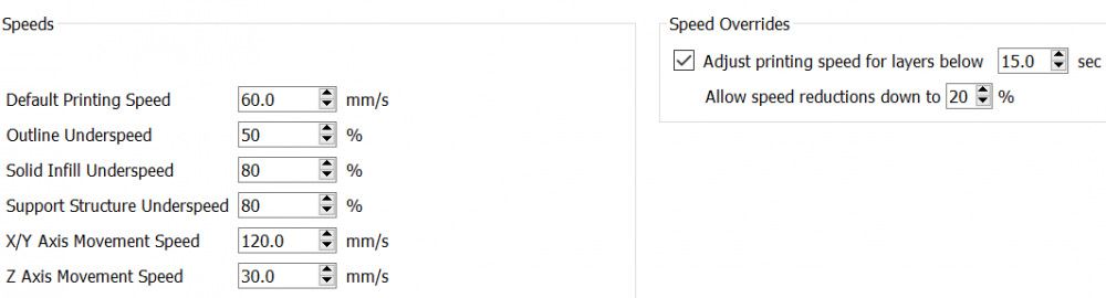

  1. Hello, J'ai effectué quelques modifs suggérés par MassMass et tgv26 mais j'ai toujours le même souci... Je ne comprend pas d'ou vient ce problème d'extrusion.. J'ai changer le système de cooling également qui refroidit à 360 (https://www.thingiverse.com/thing:1978765) même si je ne suis pas convaincu, j'ai l'impression que ca ne refroidit pas assez. Si dessous les paramètres d'impression. Temperature 200 degré ( meme souci à 195) , cooling 100 à partir de la 2ème couche.

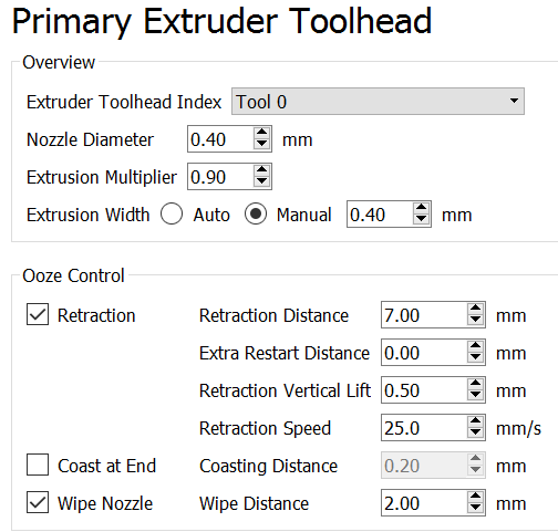

  2. Merci à MassMass et tgv26 pour vos conseils. Pour info j’étais à 0.95 en multiplicateur d'extrusion donc effectivement je l'ai baissé à 0.9 et pour la hauteur de couche, je suis déjà a 0.2 avec une buse de 0.4. J'avais également un Z offset à -0.25 car la calibration du plateau avec une sonde microswitch était légèrement trop haut. Je lance une impression avec 0.9 en multiplicateur ainsi qu'un z offset moins grand (-0.20) et je vous dis ce que ca donne!

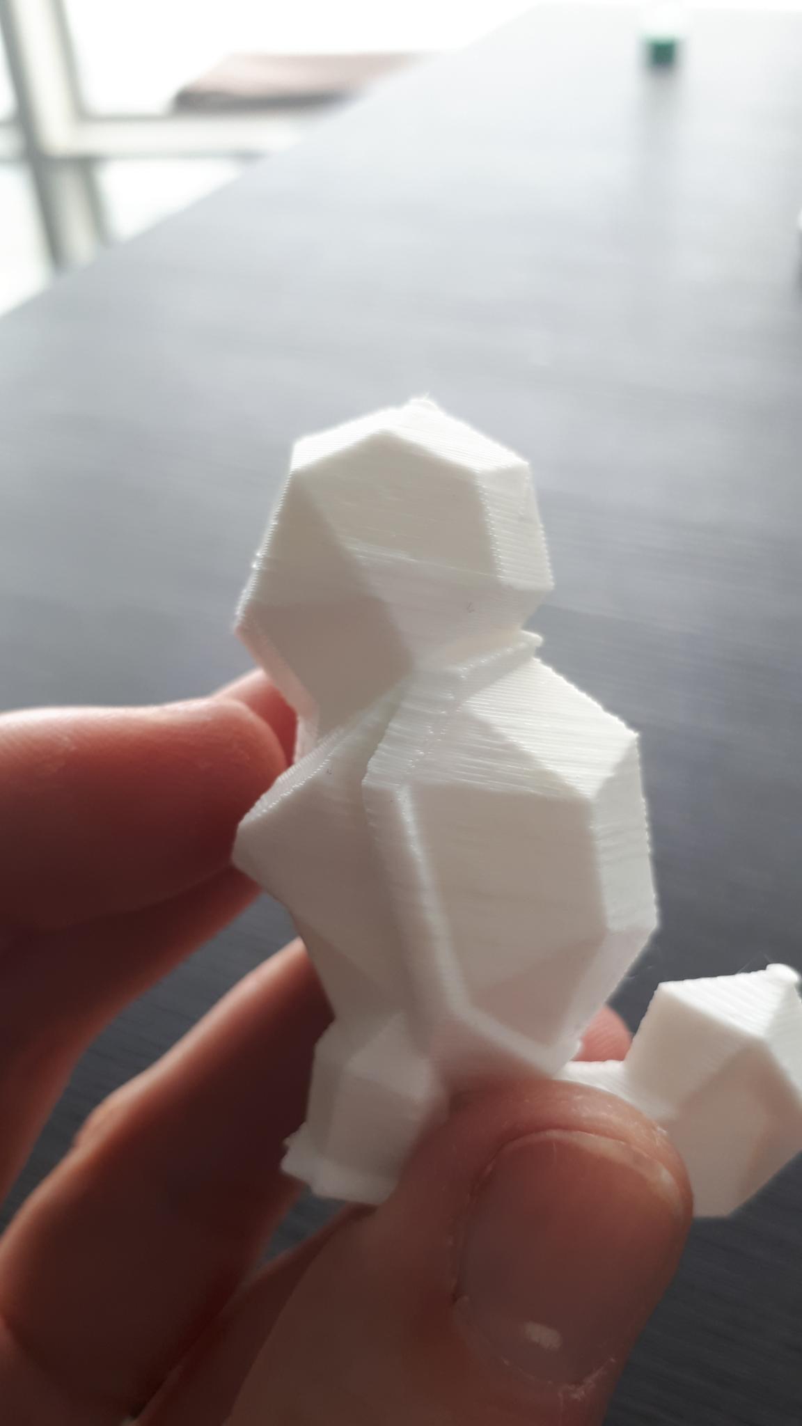

  4. Bonjour à tous, Je souhaiterais avoir quelques concernant un défaut d'impression sur chacune de mes impressions avec mon imprimante anycubic kossel pulley. Il y a une sur-extrusion sur les contours des pièces pourcertaines couches. L'apparition de ce problème est totalement aléatoire en fonction des couches. ci-joint une photo permettant d'illustrer le souci. Pour info j'ai upgrade les stepper drivers vers des TMC2100 mais j'avais le même souci ceux d'origine. L'impression est en PLA temperature 200 degré. J'ai joué sur la température mais aucun effet,. J'utilise simplify3d comme slicer. J'ai essayé de modifier l'outline direction en passant de inside-out vers outside-in mais même problème. Merci d'avance pour vos retour ;).
