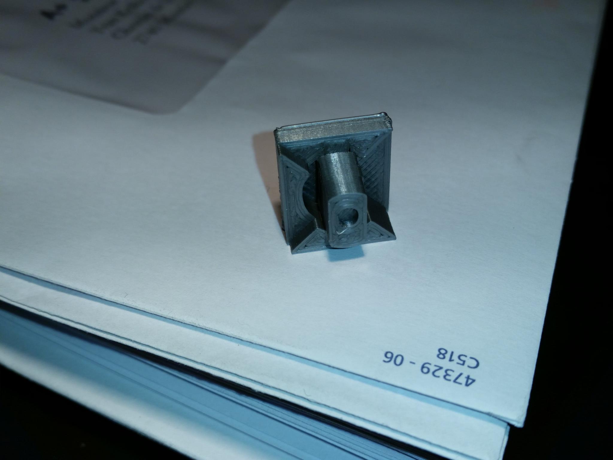

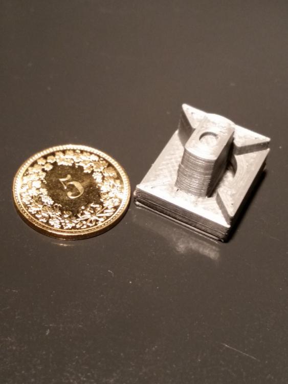

Bonjour à toutes et tous, J'ai un gros problème pour imprimer avec de l'ABS. L'impression en PLA se passe à merveille mais quand j'utilise de l'ABS, le périmètre et la première couche n'adhèrent pas ou mal au plateau. Matériel Prusa i3 MK2S et ABS 1.75mm Prusa Trancheur Slic3r Prusa Edition (stl > Gcode) Impression via Repetier Host (Gcode > printer) Règlages Définis par défaut dans Slic3r : nozzle : 255°C bed : 100°C Local d'impression Température : ~23°C Description précise du problème La couche de périmètre adhère très mal et se déplace lorsque l'extrudeur effectue un changement de direction. Les premières couches de l'objet posent également problème ; le filament, censé adhérer au plateau, se déplace et cela principalement quand l'extrudeur effectue un changement de direction. La "ligne test" (ajoutée automatiquement par Slic3r) effectuée au début de l'impression (le long du bord) est tout à fait correcte car c'est une ligne droite ; il n'y a pas de changement de direction. Remédiation Toutes les solutions testées ci-dessous se sont soldées par un échec. - colle (stick) appliquée sur le plateau avant l'impression (ce qui est ensuite très difficile à enlever) - mélange ABS+acétone sprayé sur le plateau - désactivation totale du ventilateur - vitesse d'impression baissée à 30% - baisse de la température de l'extrudeur à 240°C - augmentation de la température du plateau à 110°C Je précise que j'ai même tenté de combiner différents réglages mentionnés ci-dessus. Question ? - faut-il tenté d'appliquer un mélange ABS+acétone très épais, au pinceau par exemple ? - imprimer sur un autre support (vitre, etc) ? - placer du scotch double-face sur le plateau ? - utiliser de la laque ? - augmenter encore plus la température du plateau ? - modifier la hauteur du nozzle ? ou abandonner l'ABS (solution radicale !!!!) ? Merci d'avance à toutes et tous pour vos futurs conseils. Krayon

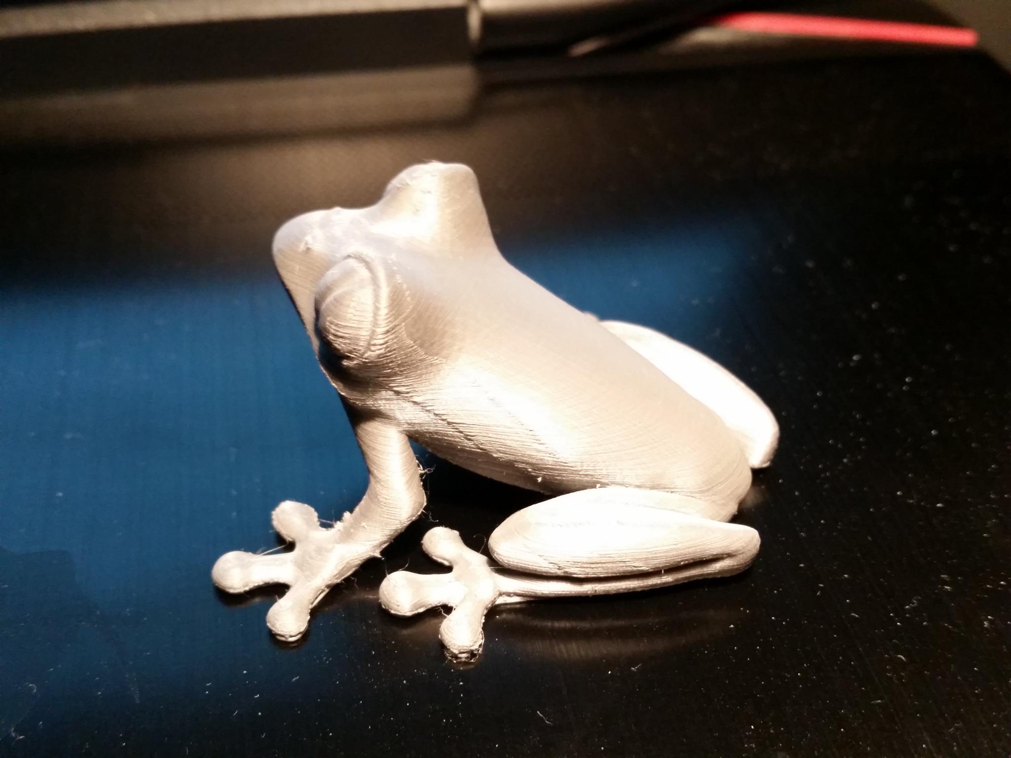

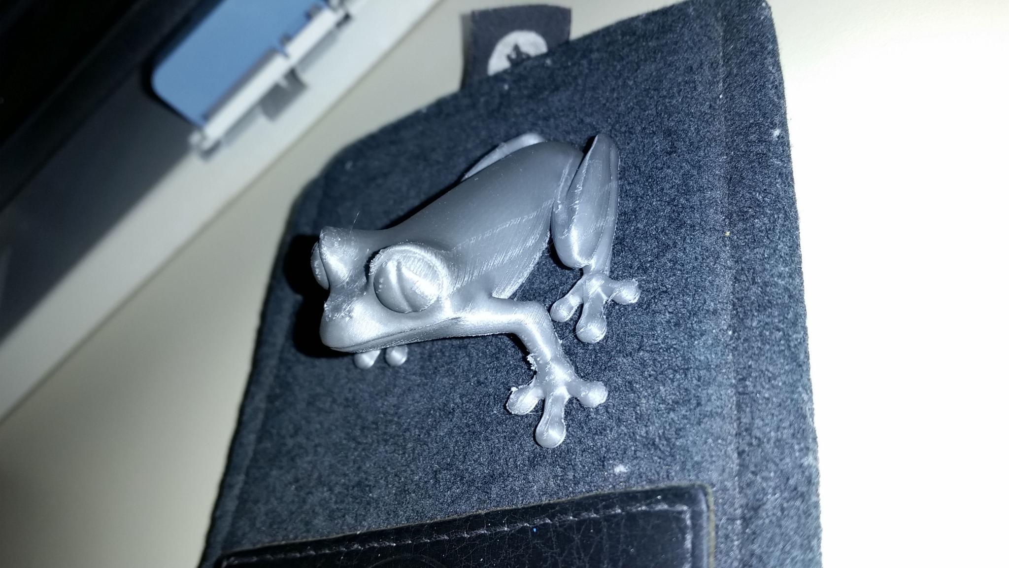

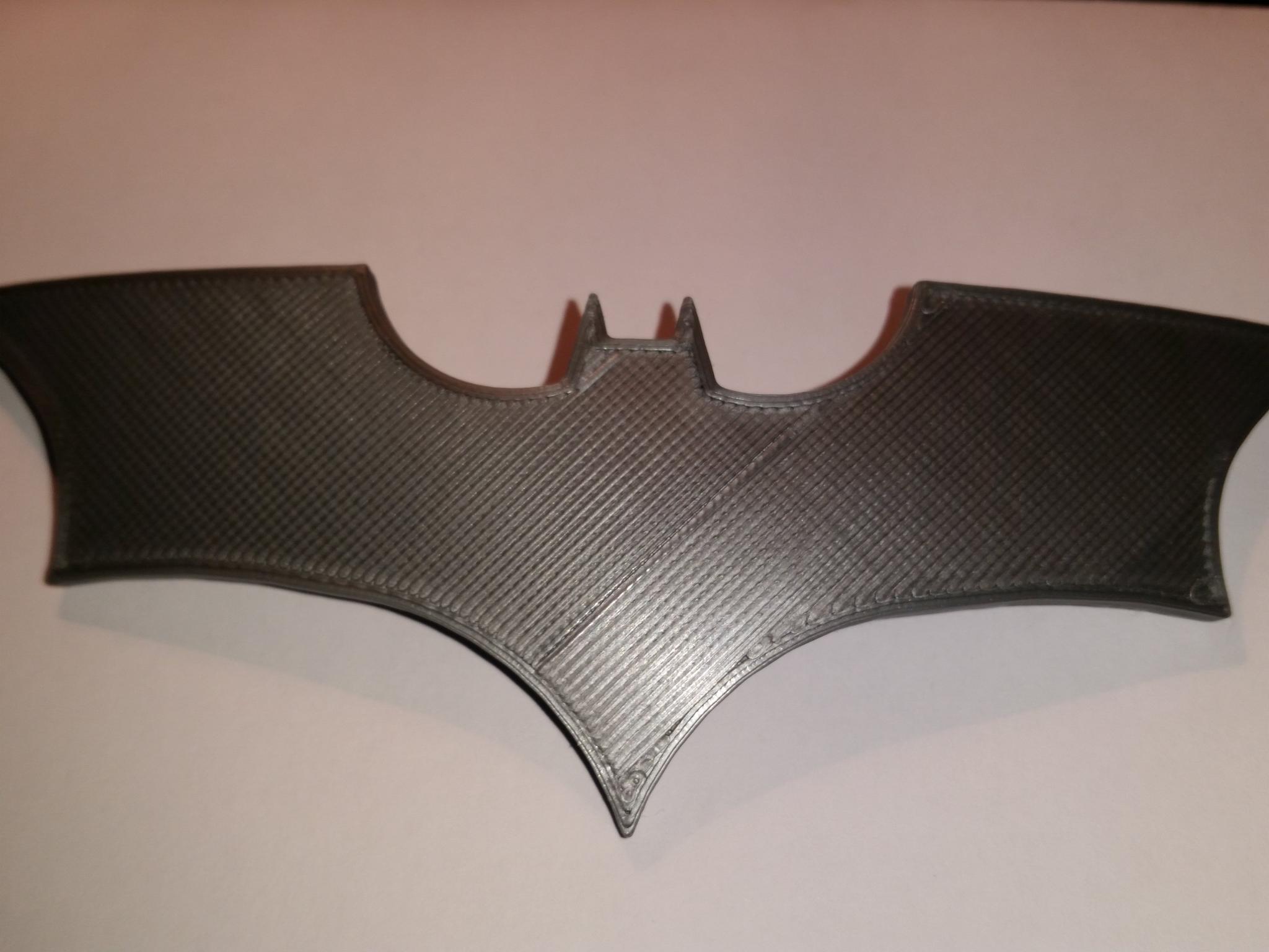

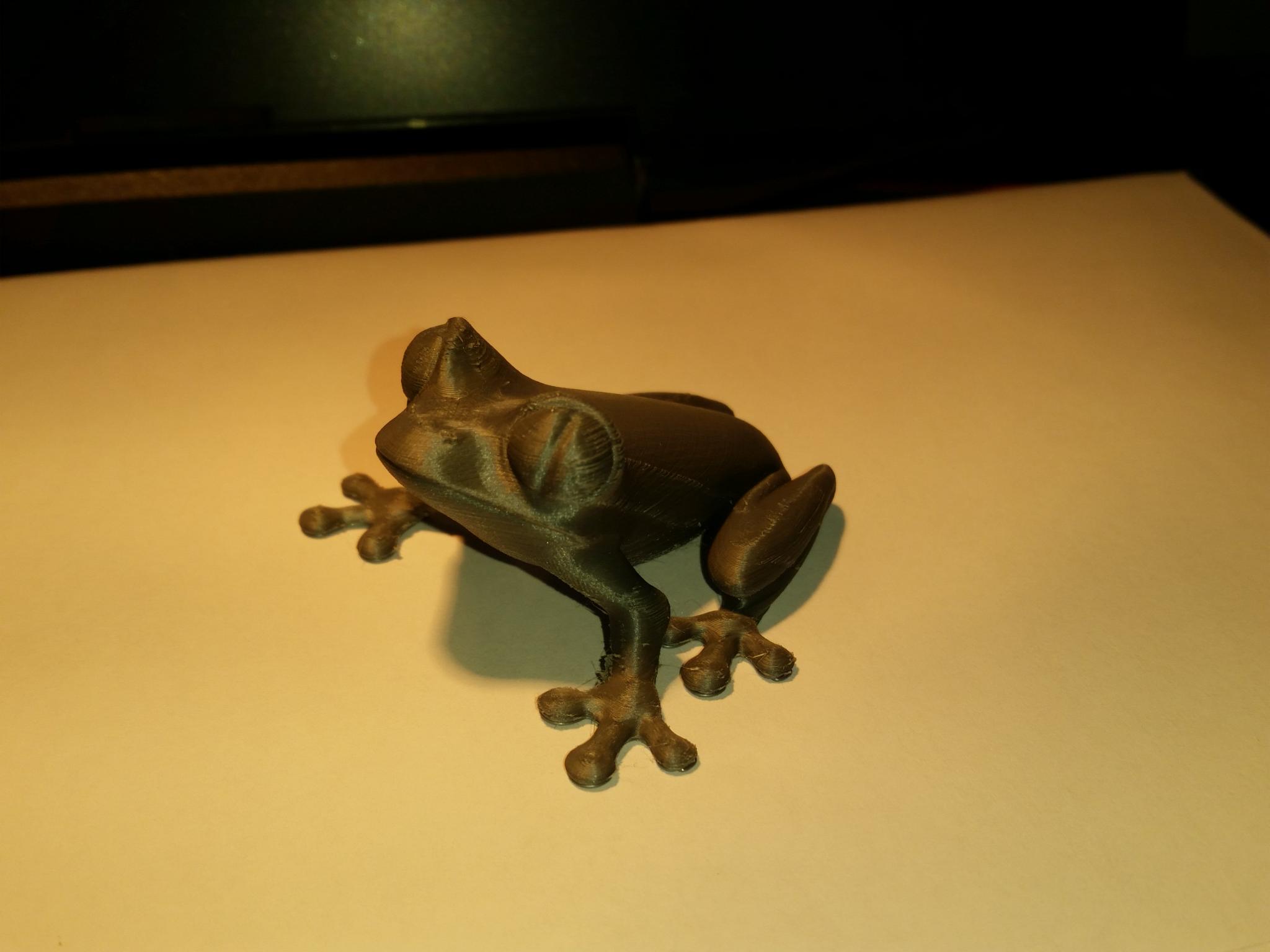

Un grand merci à tous pour vos conseils ! C'est une vrai mine d'or ce forum ! :)) Alors... Premièrement, désolé car j'ai photographié le batman... à l'envers... Shame on my and all my family ... J'ai finalement règle le live Z axis à -1mm... et le résultat est assez satisfaisant (cf. photos ci-dessous). Peut-être que la sonde est un peu trop basse et du coup la buse (nozzle) est un peu trop éloigné du bed... Oui, effectivement, la colle est la fausse bonne idée :(( maintenant je ne mets plus rien car la première couche s'aplatit bien et avec le bed à 70°C et une vitesse de 30% pour les 10 premiers layers, ça semble être tout bon. J'ai d'abord imprimé le batman puis la grenouille en prenant directement les G-codes depuis la carte (depuis l'imprimante). Puis en fin de soirée, j'ai essayé de modélisé un petit objet et de l'imprimer directement depuis le pc... C'est passablement complexe au début. Je maîtrise Sketchup mais j'ai lu qu'il fallait aussi installer Repetier Host et le soft de Prusa. J'ai donc effectué les étapes suivantes, est-ce correct : 1) modélisation dans Sketchup 2) Plugin pour contrôler les solides 3) Plugin pour exporter en .stl 4) Importer le stl dans Slic3r Prusa Edition et "slicer" le modèle et créer le G-code 5) Importer le G-code dans Repetier et lancer l'impression (ajuster les réglages) sur l'imprimante via la connexion USB J'ai bon ? J'ai constaté que dans Repetier, on peut TOUT paramétrer... c'est la folie ! Le ventilo, les premières couches, etc... Incroyable cette interface !!! @Kachidoki concernant le gcode de calibration V2... On le trouve sur la carte sd ou peut-on effectuer des calibrations depuis son pc ? Heureusement, je crois que les soucis des calibrages du début (écraseement du plateau) n'ont pas endommagé la buse (nozzle)... @rio31 Désolé, j'ai pas bien saisi le sens de ta remarque : "Si le moteur de l'extrudeur "claque" c'est que le filament n'avance plus" ??? @pingouin84 Oui, c'est aussi la conclusion à laquelle je suis arrivé ("moi je suis aussi au alentour de -0.7 sa dépend de la hauteur de ta PINDA") Les photos (prochain post) sont le batman et la grenouille (G-code de la carte sd) et un petit objet inventé dans Sketchup (15x15x13mm) imprimé depuis le pc Encore un grand merci et n’hésitez pas à me faire part encore de votre expériences et de vos précieux conseils ;)) Krayon (Yvan)
