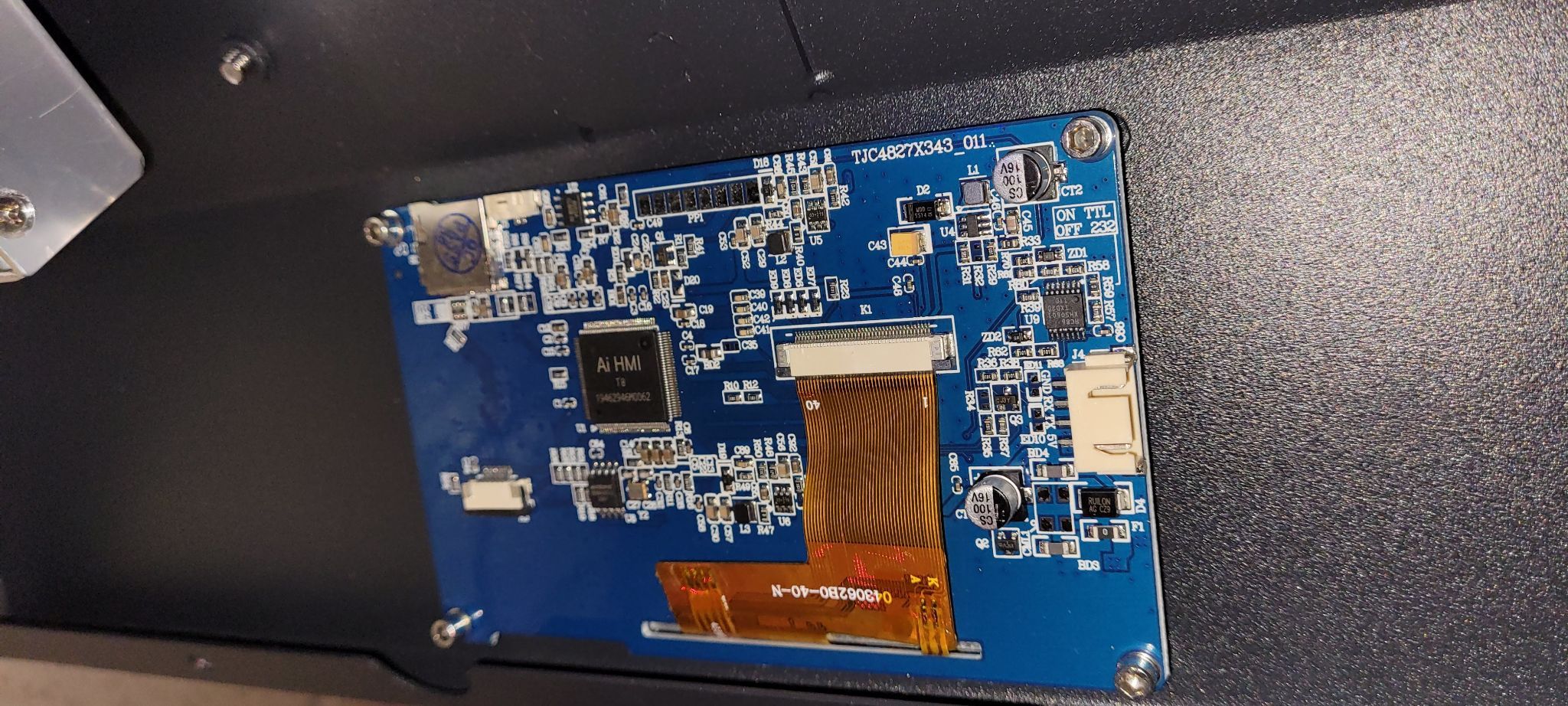

    @vap38 Ma TL-D3 a un capteur mécanique comme fin de course du plateau et optique sur l'axe des z, donc si tu as la version qui correspond à ma machine, c'est bien volontiers. J'ai téléchargé Pronterface en suivant ton lien. le port COM4 de la carte est visible mais aucune connexion n'est possible. J'ai essayé toutes les vitesses de connexion à dispo, et c'est un échec à chaque fois. La carte ne répond pas. Tu as parlé du BootLoader figé. j'ai essayé de graver le bootloader de la carte en utilisant un arduino uno comme programmeur selon cette méthode : Le lien : support.arduino.cc/hc/en-us/articles/4408893470610-How-to-burn-the-bootloader-on-an-Arduino-Mega-using-an-Arduino-UNO Résultat : échec de la gravure du bootloader. Merci pour ta patience Je joins les photos de l'écran :
  3. Phil766
    Tenlog TL-D3 en panne

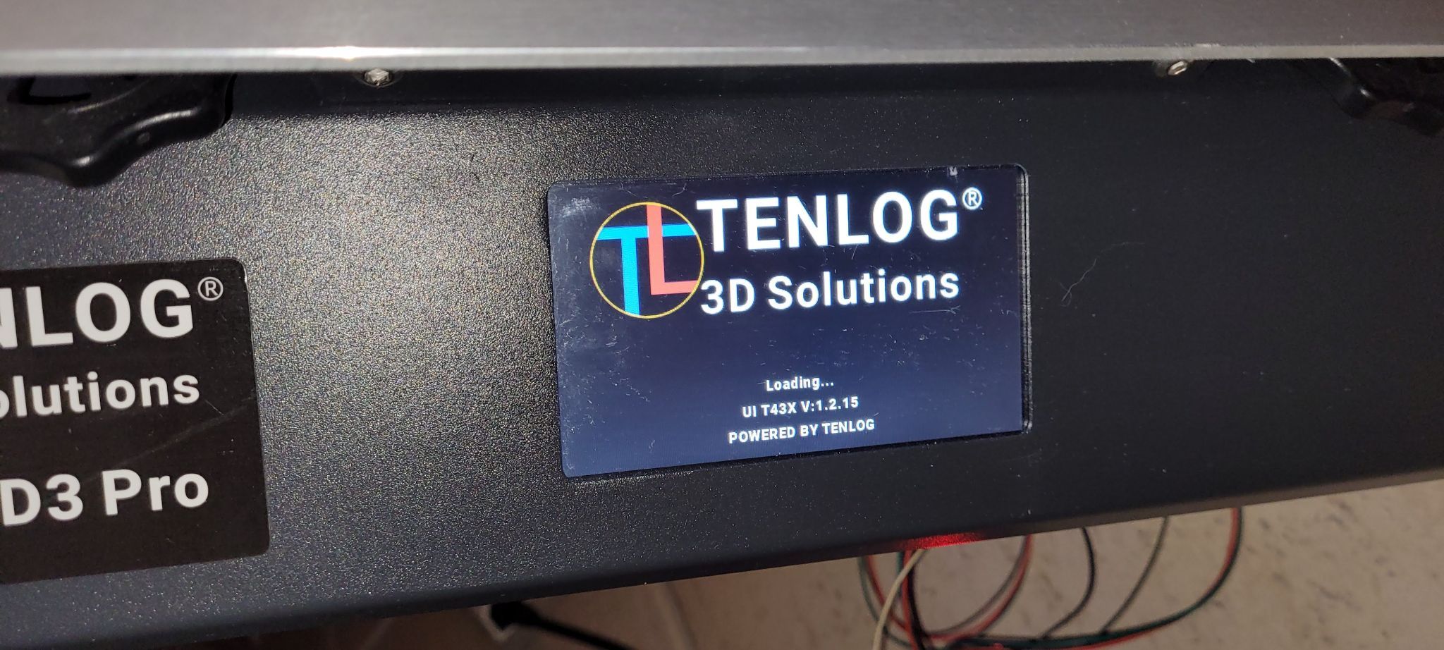

    Hello, tout d'abord, merci pour vos réponses ! oui, je l'ai lu. J'ai le même écran de démarrage. La différence est que à chaque action sur le bouton power, l'écran s'allume pendant 1-2 secondes puis s'éteint. @Patrick76L'alim fonctionne. j'ai shunté le module PLR, comme suggéré par @vap38 pour avoir du 220V permanent sur l'alimentation. Il y a 24V aux bornes d'entrée de la carte mèreet l diode bleue est allumée, La machine est posée sur mon bureau, atmosphère chauffée et pas humide. Aucun dégat visible sur la carte, trace de surchauffe ou brulure Lorsque le PLR est shunté, l'écran reste figé comme ci dessus. Avant de tenter de flasher un nouveau firmware, j'ai débranché l'écran, et la carte secondaire qui pilote les 2 extrudeurs, et j'ai débranché tous les drivers des moteurs pas à pas. Je pensais à un court-circuit, mais aucune des manipulations n'a eu d'effet. Lorsque je branche un cable usb à la carte mère, le port com de la carte est détecté, mais impossible de téléverser un firmware, que ce soit compilé avec arduino ou avec xloader ( fichier .hex ). Là, je sèche.... Ce qui me dérange, c'est que je ne sais pas ce qui a bien pu se passer, l'imprimante n'a fonctionné qu'une 20aine d'heures en tout et pour tout (à ma grande satisfaction) Je pense que je suis bon pour commander une carte neuve
  4. Phil766
    Bonjour à tous, Après plusieurs mois de non utilisation faute de temps, j'ai voulu faire un print la semaine passée, et .... rien, mis à part le logo Tenlog "loading" qui s'affiche à l'écran pendant 1 - 2 secondes, puis l'imprimante s'éteint. J'ai ouvert le capot inférieur, contrôlé l'alimentation et les branchements, j'ai tenté la mise à jour du firmware de l'écran pour commencer (c'est bon ), et de la carte mère ( vous l'aurez deviné, c'est pas bon du tout ). J'ai essayé de me connecter et de communiquer des commandes à la carte avec Repetier Host, mais sans succès. Bref la carte, pour une raison mystérieuse, est HS. Mes questions : avez vous déjà eu un souci de ce genre avec la carte mère. Est ce que l'électronique est un point faible de l'imprimante. Dois-je recommander une carte identique, ou quelqu'un a déjà tenté, avec succès, l'installation d'une carte d'une autre marque ( BTT octopuss V1.1 ou FYSETC spider ou autre ) Merci d'avoir pris le temps de me lire
