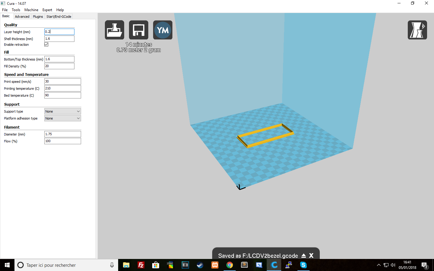

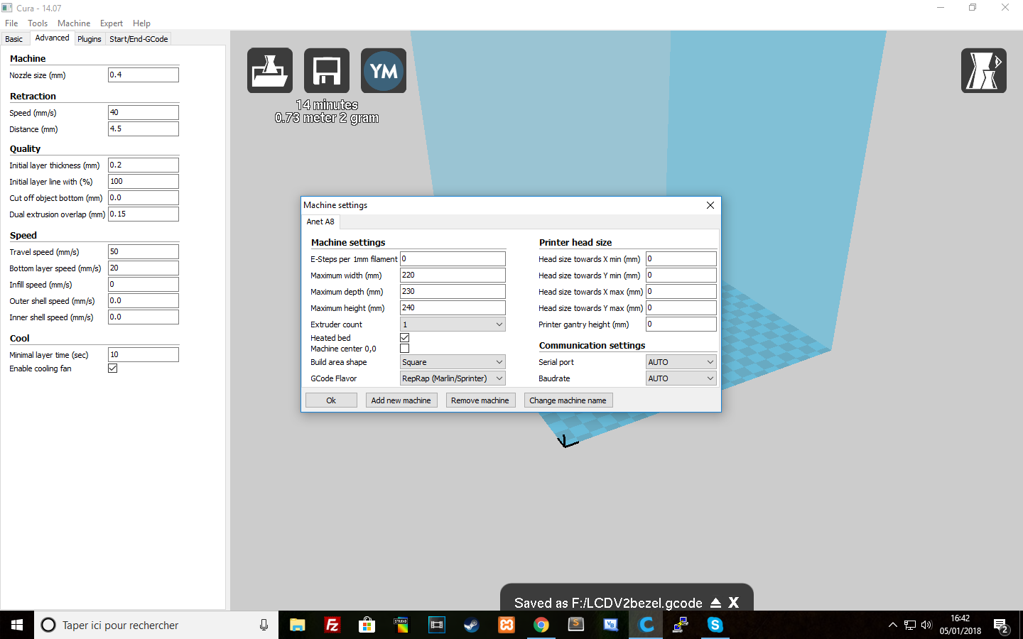

  1. Voila ma configuration Cura, j'ai suivui un tuto video sur youtube pour le configurer

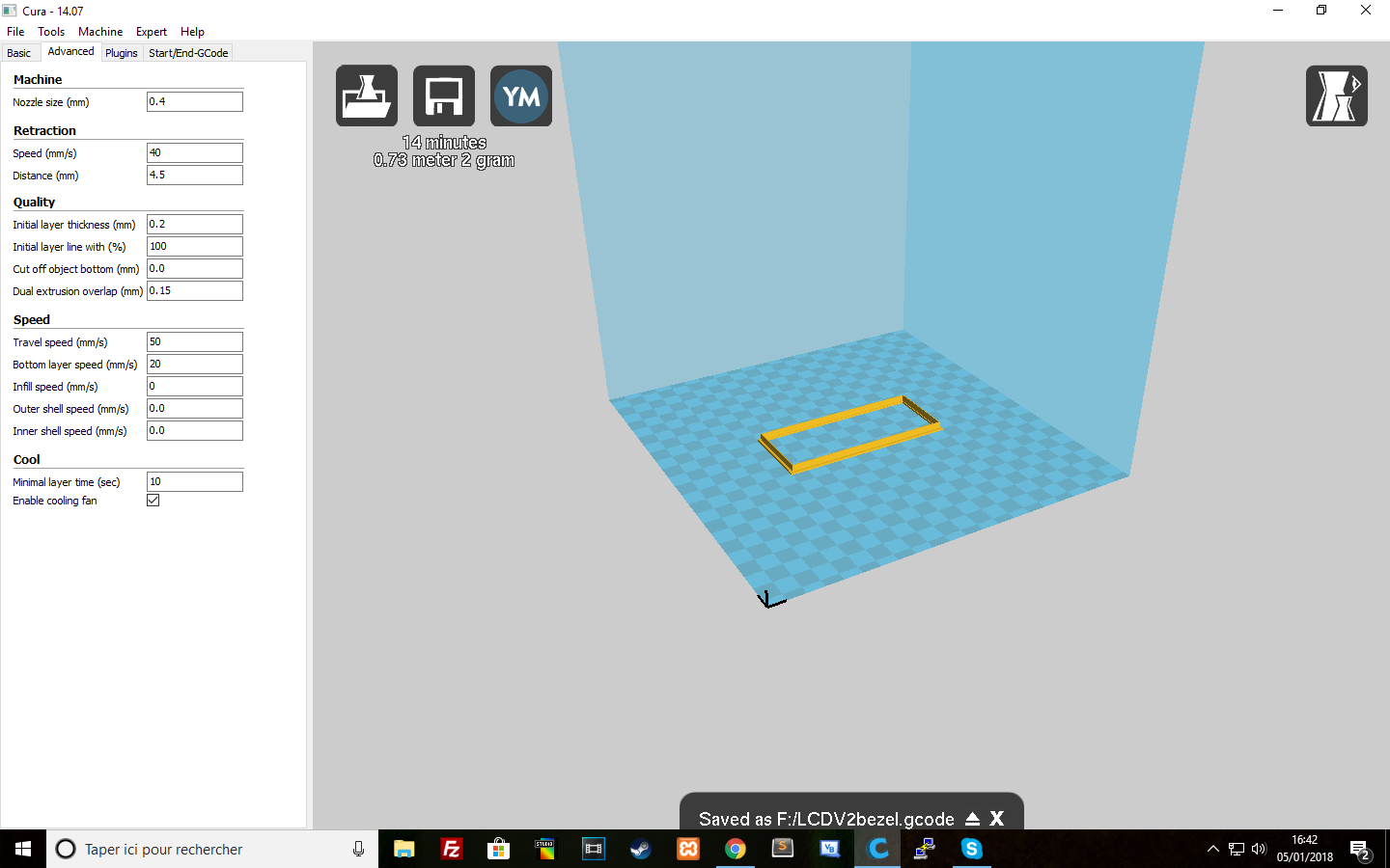

  2. Bonjour j'ai ceci comme revêtement mais je débute dans l'impression 3D c'est quoi offset?

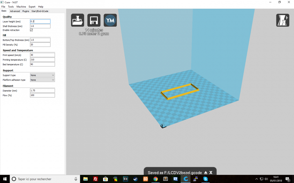

  3. Bonsoir, J'ai fait l'acquisition d'une Anet A8 tout fonctionne impécable sauf que quand j'imprime le fil n'adhère pas au lit chauffant J'ai mis 220°C pour la buse et 60 pour le lit chauffant Le problème vient de Cura ?

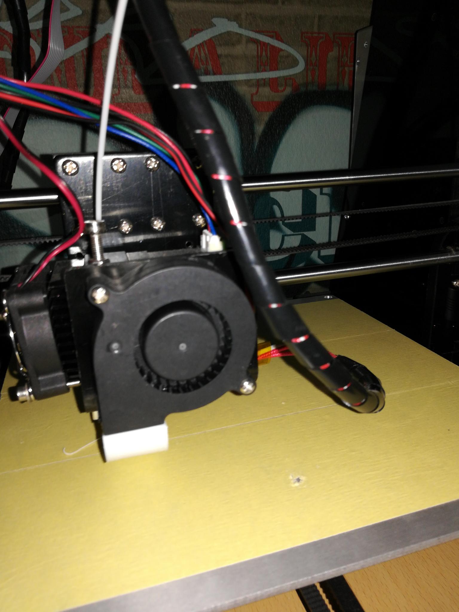

  4. Bonjour, merci de ta réponse J'ai mesure avec un ohmmètre sa fonctionne bien donc j'ai décider de dénuder plus et de brancher et la la température augmente vite c'etais un problème de cable c'est tout
  5. Bonjour, J'ai commandé une imprimante Anet A8 sur Gearbest, je l'ai reçu je l'ai monter Je l'ai brancher, elle s'allume Le seul problème c'est que mon extruder ne chauffe pas il reste en 26°C et 31°C Le plateau chauffe impécable Je n'y connais pas trop donc c'est pour sa que je demande si quelqu'un si connais mieux Merci J'ai trouvé une video d'une personne qui a le meme problème que moi : J'ai vérifier tout les cables sont bien au bonnes endroit
