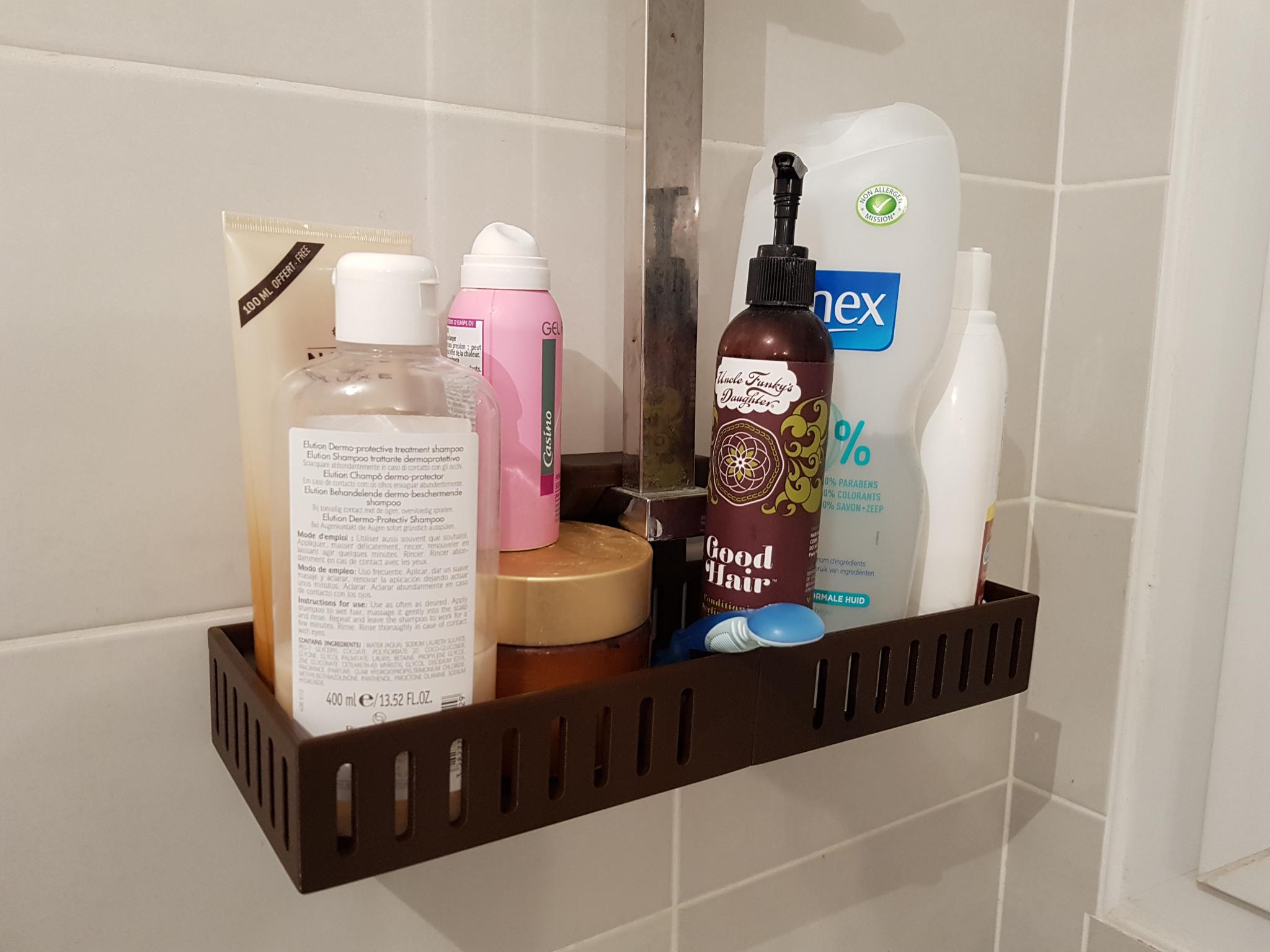

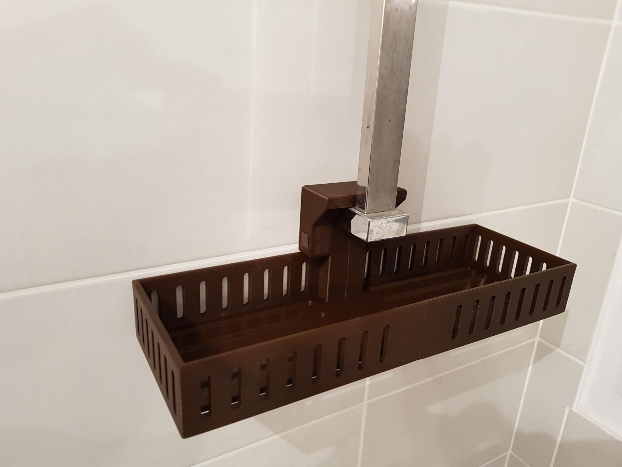

    Après quelques tests, première impression utile, petit panier pour tous les flacons qui encombraient le rebord de la baignoire. Design maison sur FreeCAD, 3 pièces principales (deux demi-bacs et le support en U) et deux pièces de liaisons, assemblage par montage en force avec ajustement +/- 0.2mm (ca fait un montage bien en force mais ça se monte). Le tout imprimé par couche de 0.2mm, infill 20%, coque de 0.8mm. J'ai imprimé en PLA pour le moment pour tester le concept, je verrai bien si ça tient dans le temps, aussi bien côté poids/efforts, qu'environnement salle de bain. A terme si besoin je reproduirai en ABS, renforcé si besoin. Espace de stockage 360mm * 125mm. Pour l'ensemble des pièces au total environ 23h d'impression à 60 mm/s. Plutôt satisfait de cette première application concrète!
