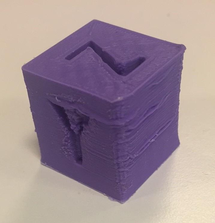

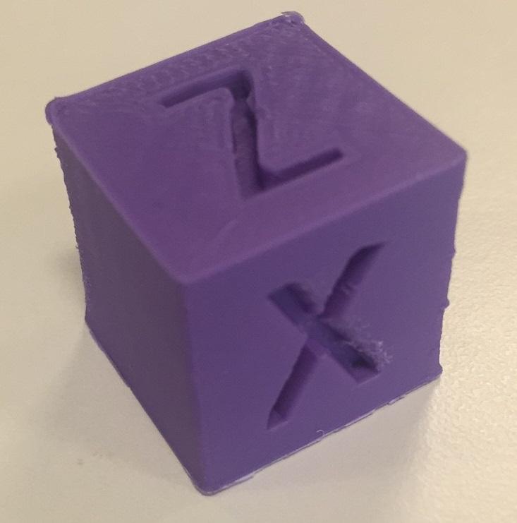

  1. Bonjour à tous!! Je reviens vers vous parce que je rencontre plusieurs problèmes sur ma modélisation. Je modélise un cube qui fait 2.2 cm de tous côté, a l intérieur et de chaque coté il y a 4 petit trou de 4 mm de chaque côté et une croix au centre de chaque côté du cube de 7mm. J ai déjà réglé plusieurs problèmes via le débit que j ai diminué et la patte d éléphant mais d autres problemes persistes. La hauteur des trous ne sont pas respecte, elles sont toujours inférieurs. en plus j ai un petit filament qui pousse je sais pas pourquoi,mais il n y est pas a chaque fois Mon deuxieme soucis c est ça: C est la derniere couche, elle est mal faite. Je pense que ca vient du débit mais si je l augmente la largeur des trous et de ma couche initiale ne seront plus respectés, donc je sais pas comment faire. et le troisieme soucis c est ça: sur le coté gauche qui fait l angle, l arrête est mal définie et je sais que c est a cette endroit que la machine fais son changement de couche et ca pareil je sais pas comment faire. logiciel: cura Imprimante: KP3S Filament:Pla Si vous avez des idees je suis preneurs. Merci a vous

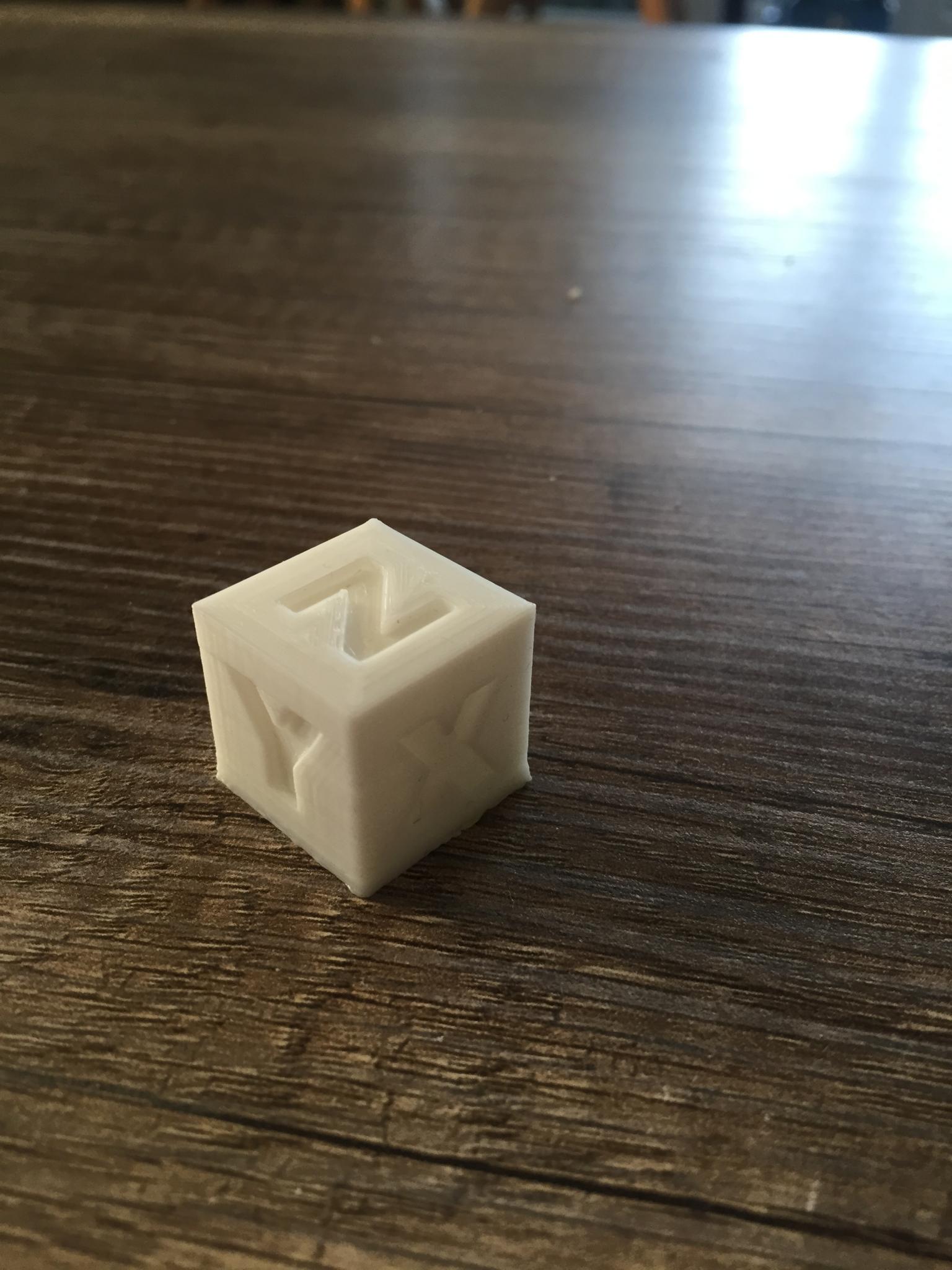

  2. Bonjour, Récent possesseur d’une Creality CR-10, j’ai commencé les premiers tests d’impression pour vérifier les réglages de l’imprimante. Pour cela, j’ai imprimé le cube XYZ de côté 20mm. Après le premier essai, les cotes mesurées sont les suivantes : X = 20,05mm, Y = 20,1mm, Z = 19,2mm. Il y a clairement un problème sur l’axe Z, facilement visible sur la photo, les premières couches sont écrasées (elephant foot ?). Après vérification, la plaque en verre d’origine est bombée au centre (problème fréquent sur cette machine apparemment). Pour tenter de de corriger le problème, j’ai retourner la plaque et j’ai essayé de faire le niveau de la buse par rapport au plateau uniquement au centre (zone d’impression du cube). J’ai obtenu un meilleur résultat, mais pas convenable selon moi. Les côtes en X et Y sont identiques, mais Z = 19,5mm. La méthode de réglage de la hauteur du plateau avec la feuille de papier ne me convient pas. Je pense réaliser les étapes suivantes : - vérification de la planéité du lit - remplacement de la plaque en verre d’origine par un miroir - réglage de la hauteur de la buse avec des cales de précision Quelqu’un connaît la distance buse / plateau recommandée pour la CR-10 ?

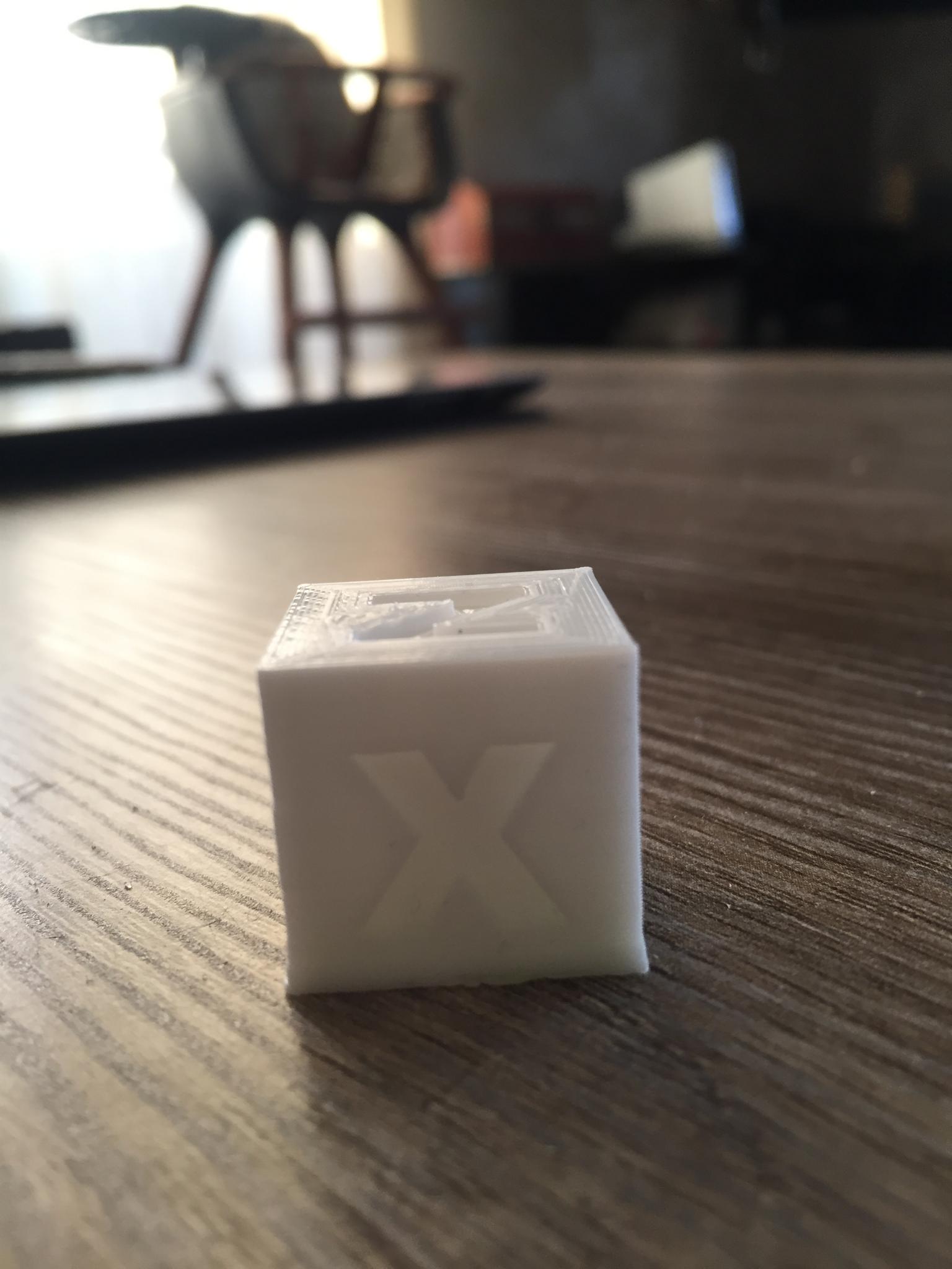

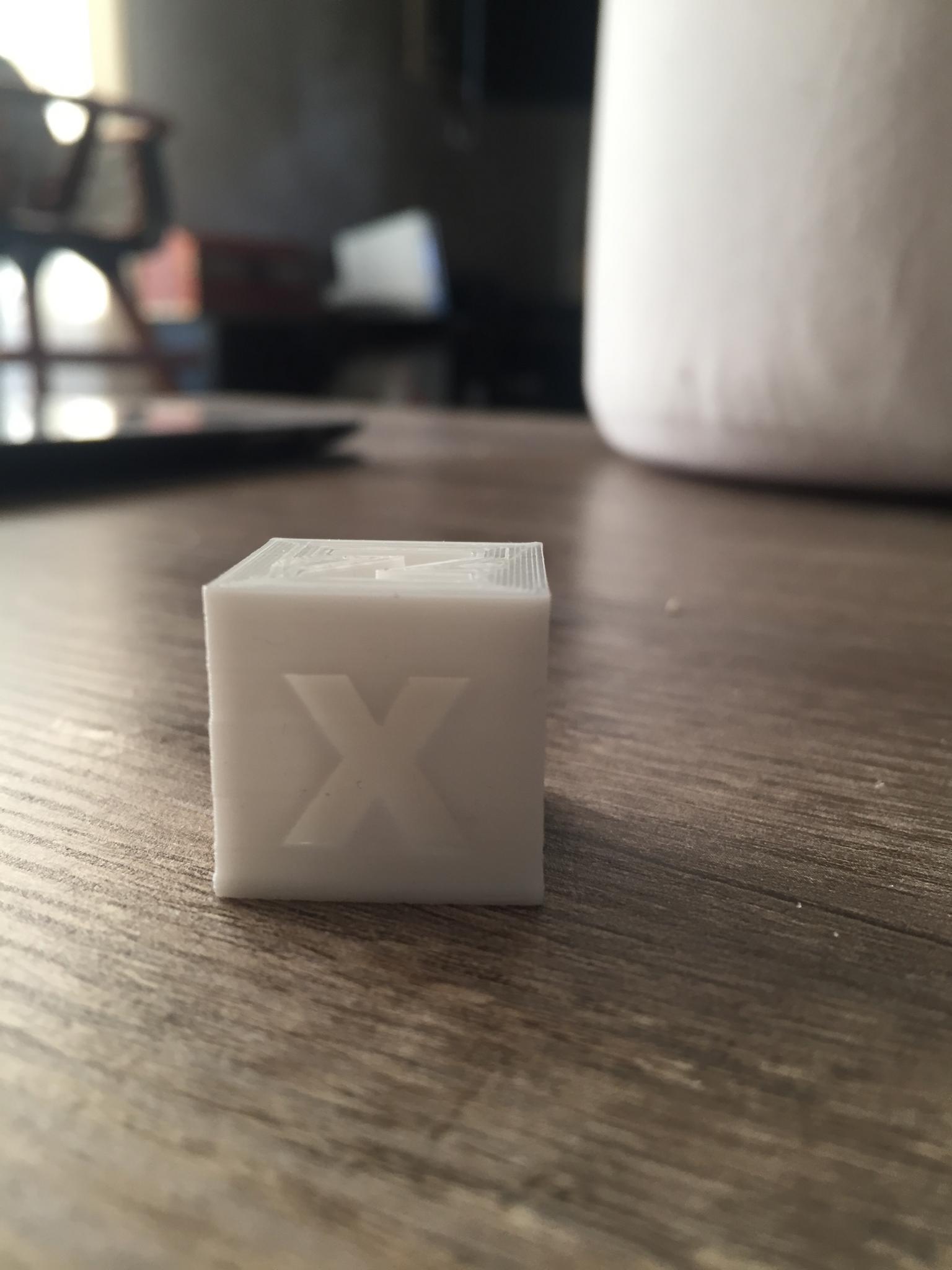

  3. bonjour a tous, je débute dans l'impression 3D depuis quelques mois, veuillez donc m'excuser si je fais quelques erreurs technique voici déjà un descriptif de mon imprimante : imprimante: Base Anet A6 extrudeur: E3D Titan hotend: E3D V6 buse: 0.4 firmware: Skynet 3D 2.3.2 filament: ABS voici mon problème : j'imprime un cube de calibration pour mon imprimante après le changement de l'extrudeur et de la tête et j'ai un soucis d'impression: 2 faces du cube sont parfaitement imprimé ( après calibration dans le configuration.h du firmware) et les 2 autres faces sont de très mauvaise qualité ( photo en pièces jointes) j'imprime en 0,1 avec un remplissage à 30 % Température de la buse: 230°c / température du lit: 90°c j'ai tété beaucoup de réglages différents et j'avoue être à cours d’idées Merci pour votre aide
