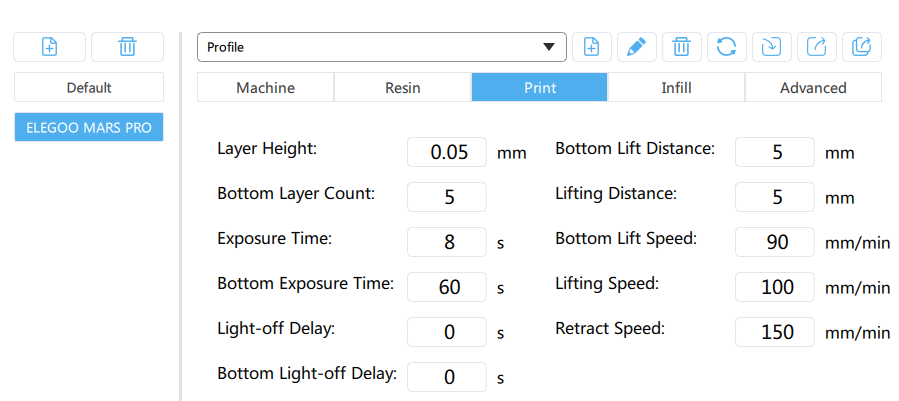

  3. Bonsoir à tertous ! Je me suis récemment mis à l'impression résine avec une Mars Pro. Et cela me rend dingo : - J'ai réussi à imprimer les deux p'tites tours fournies pour test (au second essai) - J'ai visé trop gros et tenter d'imprimer un Warhammer directement, sans support, si ce n'est le pied du sujet > Le pied ok, un bout de chaussure, et le reste, collé au FEP ! - J'ai essayé de faire plus modeste, en imprimant un petit Pokemon tout rond (et d'autres petits sujets) > Le résultat et le même pour tous : Les supports se font bien, colle au socle. Mais le corps du sujet reste dans le fond du bac à résine... Néanmoins, je suis les préco du fabricant de résine (ELEGOO résine, lavable à l'eau). Exposition du fond : 60s Exposition normale : 8s - J'ai retesté les deux tours : toujours OK... Ce que j'ai fait pour "tester" : - Scotch sur l'écran pour éviter un problème de succion inhérent à la Mars - J'ai eu le malheur de "poncer" très legerment le fep et pas le plateau (je reprendrai des cours d'anglais...) : Mais les pb d'impressions étaient déjà présent avant ce test - J'ai lubrifié le fep. Rien n'y fait ! En attendant j'ai racheté un fep, pour remplacer celui que j'ai trucidé avec de la mousse abrasive... Des idées, suggestions ? Merci ! Max
