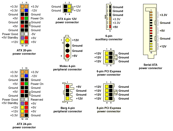

@oracid, dans les liens que je t'ai mis ils fournissent les pins qui vont avec les connecteurs. Mais d'expérience ils sont de qualité moyenne et cassent souvent quand tu les sertis, donc il faut prévoir du rab. Il faut sertir les pins sur des bouts de fils et après les enfoncer dans le connecteur noir, deux petites pattes empêchent chaque pins de sortir. Pour sortir les pins il suffit de rabattre ces pattes et zou. Ils vendent des outils spéciaux mais perso je prend **mc gyver radin [on]** deux agrafes dépliées, mis de chaque coté du pin. On pousse le fil pour débloquer les pattes, on enfonce les agrafes et on tire le fil. Ça vient tout seul et avec l'habitude ça se fait rapidement.
Il te faut 1 seul connecteur 10pins, il est totalement inutile d'en prendre 2. En théorie un seul 8pins suffit mais à ta place j'en prendrais 2. Si tu as besoin de 5V à moment ou à un autre dans ton projet il te faudra celui là: https://www.moddiy.com/products/Seasonic-Platinum-{47}-X-Series-PSU-6%2dPin-Modular-Connector.html
Fait attention de prendre ceux que j'ai mis en lien. Même si ils se ressemblent tous, le schéma des détrompeurs est spécifique selon le marque et parfois le modèle. J'ai fais la vérif pour toi mais si à l'avenir tu es amené à le faire, trouve une image de l'arrière de l'alim avec tous les connecteurs et observe les trous: certains sont carrés d'autres un plutôt de forme trapézoïdales. Il faut trouver les connecteurs qui ont le même schéma, sachant qu'on peut toujours rattraper une petite erreur à la lime et qu'un trapézoïdal rentre dans un carré mais non l'inverse. Si tu parcours le site moddiy, il n'est pas impossible que certains connecteurs soient identiques mais donnés pour des marques différentes.
Normalement le schéma de câblage correct est ci-dessous mais je te conseille quand même de vérifier en testant le rallonges fournies au multimètre, testeur de câble. Sachant que les connecteurs de l'autre coté des rallonges sont normalisés et toutes les infos sont sur le second schéma ci-dessous (voir ATX 24-pins, 6-Pins PCI et Molex 4-pins).
En cas de doute je reste disponible. Rien de compliqué mais il faut être méthodique sinon ça fait des dégâts. J'en suis à mon 3ème PC avec des câbles fait maison, mon 2ème était bourrin: http://forum.hardware.fr/hfr/OverclockingCoolingModding/Modding/workblog-tower-tircown-sujet_282390_2.htm. Jamais eu de soucis pour le moment, mais j'ai tendance à tester 3x mes câbles avant.
