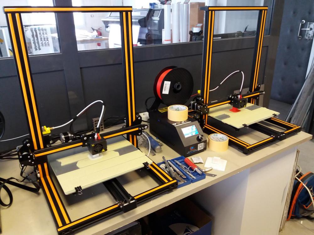

Corbak Posté(e) Aout 31, 2017 Partager Posté(e) Aout 31, 2017 Rebonjour à tous. Vraisemblablement ma première Cr-10 est disponible au bureau de poste le plus proche dès 11h00 ce matin. Je trépigne un peu. J'avais commandé par avance des coupleurs reçu il y a un bon moment. L'acquisition de cette imprimante a été quelque peu fastidieuse. Premier achat sur amazon via hictop le 5 aout la machine s'est paumé en Pologne. Remboursement puis commande chez gearbest le 13 aout. Puis commande d'une suivante chez banggood le 15, les appréciations sur gearbest laissant à désirer. Et j'ai bien fait car c'est banggood qui livre la première, pas vraiment de suivi sur celle de gearbest, je sais qu'elle est parti c'est tout. La suite dans la journée une fois l'imprimante montée ! Lien vers le commentaire Partager sur d’autres sites More sharing options...

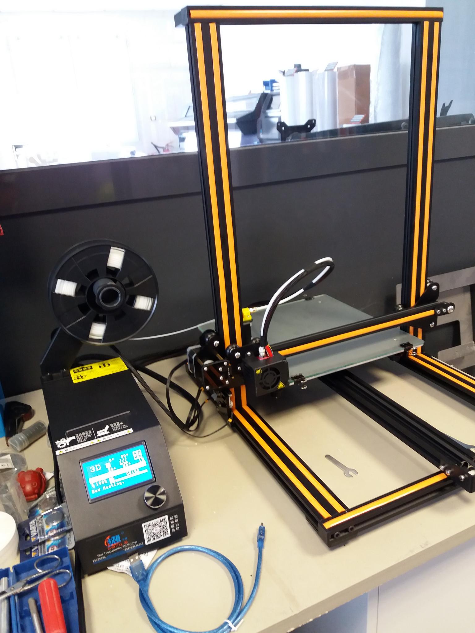

Corbak Posté(e) Aout 31, 2017 Auteur Partager Posté(e) Aout 31, 2017 La voilà monté et installé dans mon bureau. Très simple à monter, merci San tube pour la connectique et le niveau du plateau. Les courroies sont pour moi assez tendu on verra après la première impression. En parlant de tension j'ai justement trop serré, la roue de l'axe Z ce qui a eu pour effet de bloquer l'axe Z en impression, un petit test à blanc en desserant le coupleur m'a permis de confirmer que ce n'etait pas le moteur. Je relance un petit chat Lien vers le commentaire Partager sur d’autres sites More sharing options...

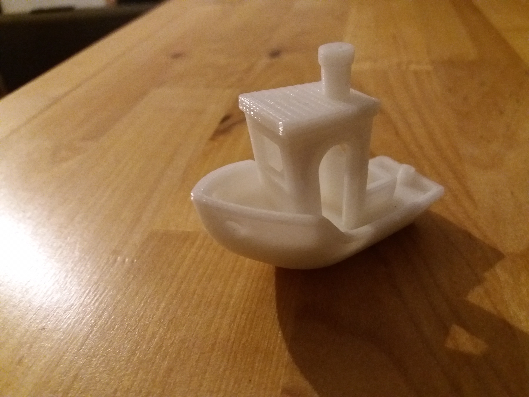

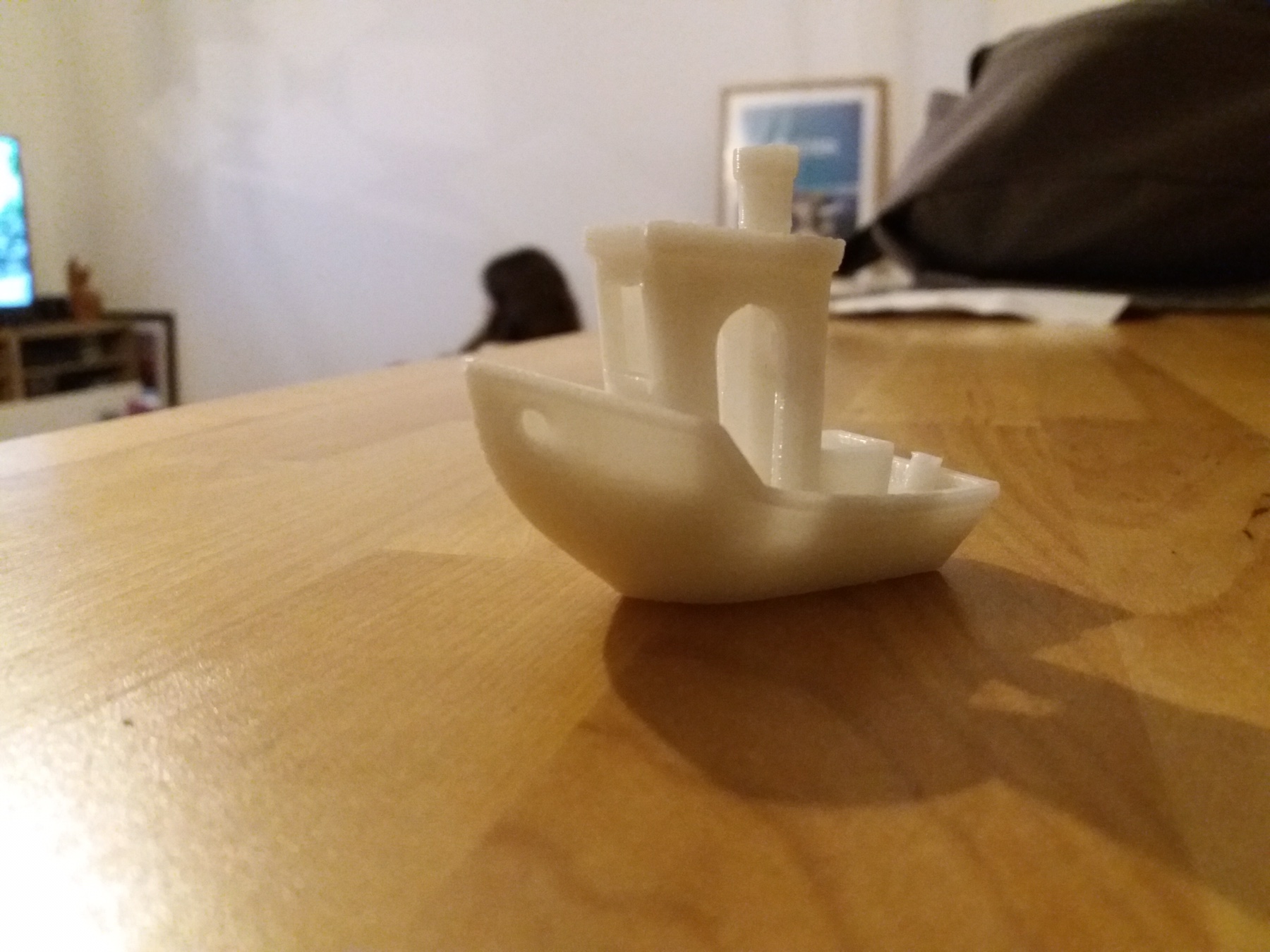

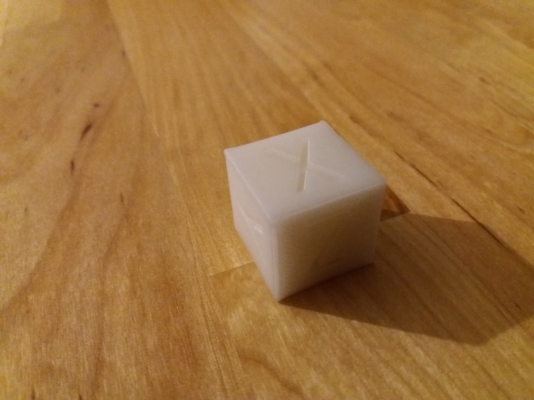

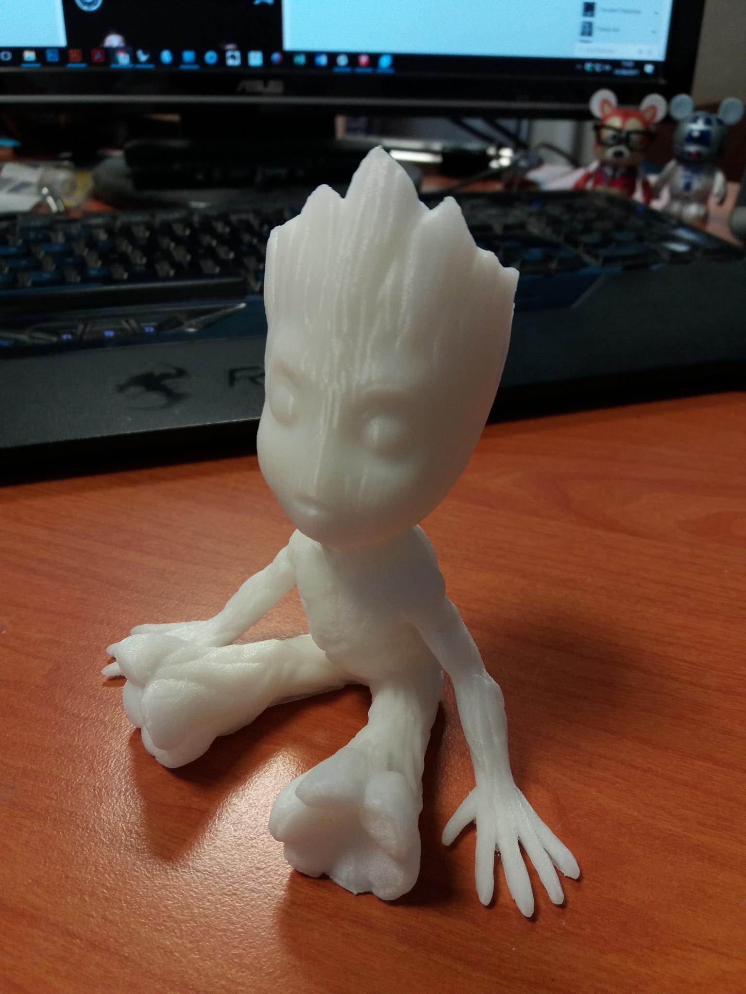

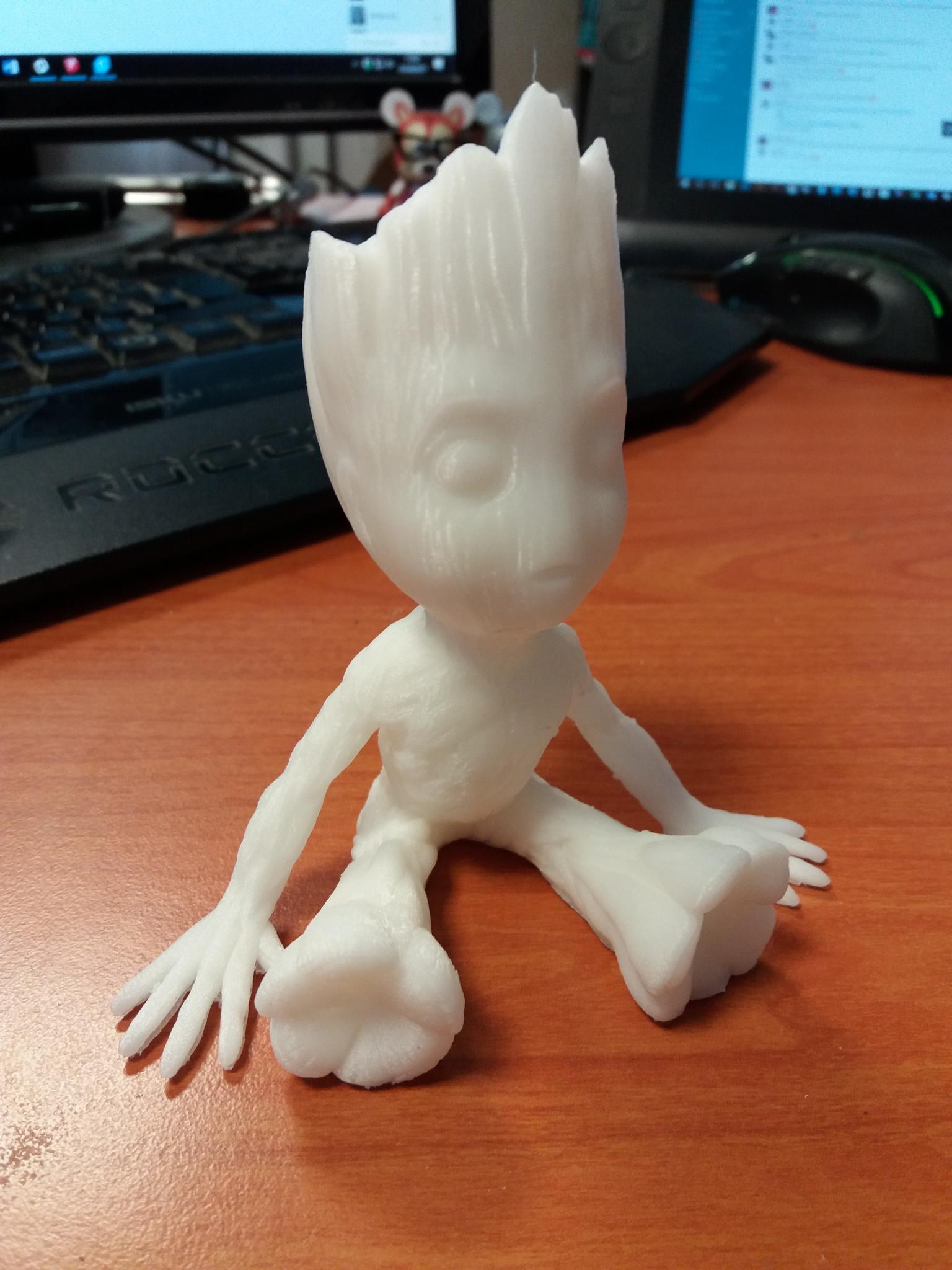

Corbak Posté(e) Aout 31, 2017 Auteur Partager Posté(e) Aout 31, 2017 Et hop les premieres impressions, le cube est mesuré a 20,12 en x, 20,14 en y et 20,04 en Z, j'en demandais pas tant :-). Petit test du benchy qui sort vraiment pas mal, quelques petits réglages a faire sur le remplissage de la dernière couche que je trouve un peu grossière. Utilisé le profil 0.2 de san tube. J'ai lancé un baby groot pour la nuit, la suite demain. Envoyé de mon iPad en utilisant Tapatalk 1 Lien vers le commentaire Partager sur d’autres sites More sharing options...

Corbak Posté(e) Septembre 1, 2017 Auteur Partager Posté(e) Septembre 1, 2017 Impressionné par la qualité en 0.1 Toujours avec les profils de San Tube. pas de retour sur les différents fournisseur de fil ? je sens que je vais acheter quelques kilos Lien vers le commentaire Partager sur d’autres sites More sharing options...
PrintOlivier Posté(e) Septembre 1, 2017 Partager Posté(e) Septembre 1, 2017 Superbe ! Pour comparaison https://www.lesimprimantes3d.fr/forum/topic/9809-conseil-pour-l-achat/?do=findComment&comment=113749 Point de vue filament, j’utilse le PLA de chez Filaments ABS mais je n’ai pas de point de comparaison. Je pense essayer celui de chez Grossite3D un peu moins cher mais qui a bonne réputation également. Lien vers le commentaire Partager sur d’autres sites More sharing options...

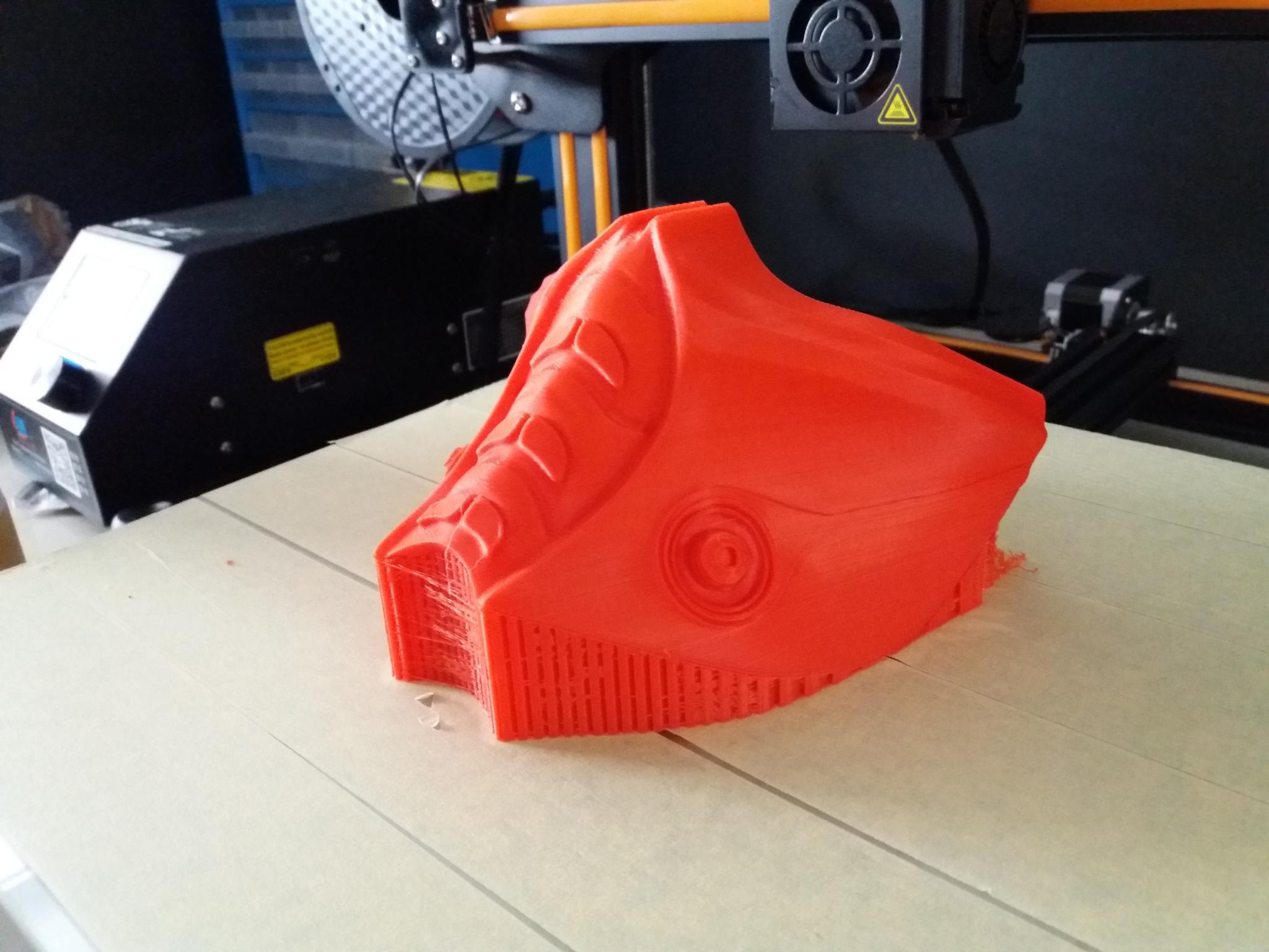

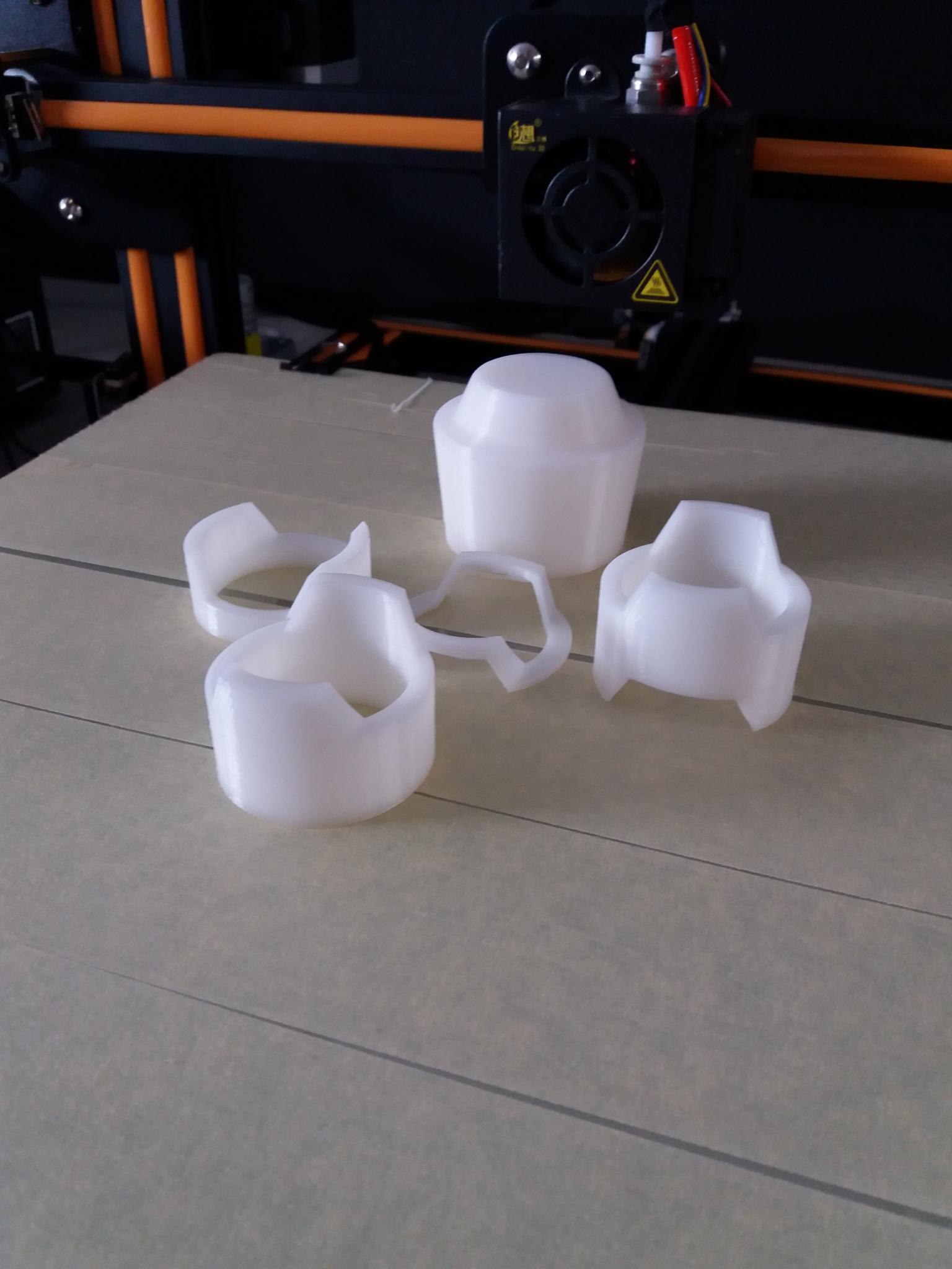

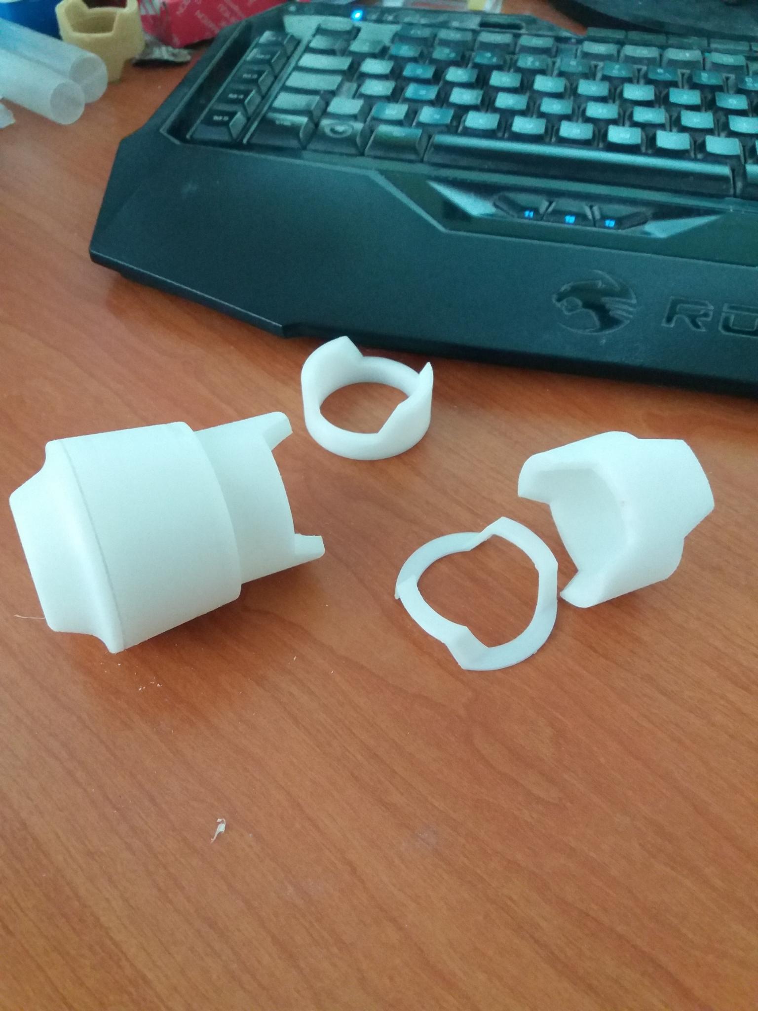

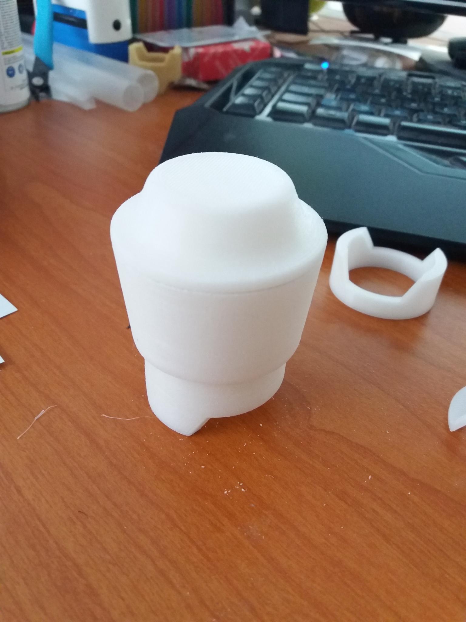

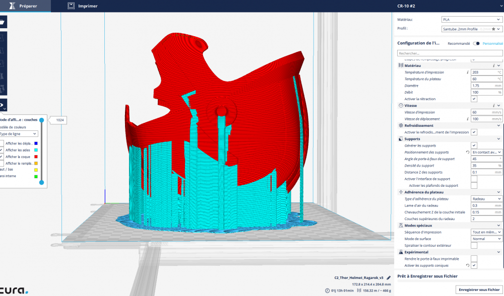

Corbak Posté(e) Septembre 2, 2017 Auteur Partager Posté(e) Septembre 2, 2017 On continue les tests. Impression de pièce du marteau de 3D que j'ai fabriqué pour un podcast il y a quelques années de cela. J'avais imprimé les pièces en SLS puis moulé à l'époque. Je suis bluffé par le rendu, j'ai imprimé sans aucun support pour voir si les ponts ne posait pas de soucis. et c'est plutôt pas mal. un peu le bordel en dessous mais c'est un peu normal. Autrement l'état de surface est vraiment pas mal. J'ai aussi réaliser mon premier changement de bobine avant impression, je me vois mal le faire à la volée sans bouger la tête de place après avoir regardé cette vidéo de San tube encore une fois. Pour le moment j'utilise Cura comme slicer mais me pose pas mal de questions concernant les supports. Je suis étonné de voir qu'il n'y a aucune option permettant de contrôler la surface sur laquelle les supports sont nécessaires. Je m'explique par exemple sur une demi sphères les supports vont être important surtout au bas de la sphère, dés lors que la courbe est amorcé ils ne deviennent plus nécessaire, hors cura va ajouter des supports quasiment partout. et si l'on souhaite faire une petite collerette dans le vide, il va s'empresser de générer un énorme support. J'ai mise un exemple pour l'impression d'un casque pour être plus parlant. je me goure complètement dans l'orientation ou bien ? Lien vers le commentaire Partager sur d’autres sites More sharing options...
PrintOlivier Posté(e) Septembre 2, 2017 Partager Posté(e) Septembre 2, 2017 il y a 33 minutes, Corbak a dit : Je m'explique par exemple sur une demi sphères les supports vont être important surtout au bas de la sphère, dés lors que la courbe est amorcé ils ne deviennent plus nécessaire, hors cura va ajouter des supports quasiment partout. et si l'on souhaite faire une petite collerette dans le vide, il va s'empresser de générer un énorme support. Essaye de modifier l’angle de porte à faux qui est à 45° par défaut ?https://ultimaker.com/en/resources/20422-cura-support-settings Lien vers le commentaire Partager sur d’autres sites More sharing options...

Corbak Posté(e) Septembre 2, 2017 Auteur Partager Posté(e) Septembre 2, 2017 Ouaip c'est une maniere mais cura persiste a avoir des supports en dehors de la zone necessaire, pour des petites corniches sur le casque par exemple. Pour qui viens de l'usinage, certains parametres me manque avec cura, la possibilite supprimer les supports, de specifier une hauteur maxi, voir tout simplement de definir une zone via une simple courbe. Me demande si je dois pas regarder du cote de simplify3D. Lien vers le commentaire Partager sur d’autres sites More sharing options...
PrintOlivier Posté(e) Septembre 2, 2017 Partager Posté(e) Septembre 2, 2017 il y a 17 minutes, Corbak a dit : Me demande si je dois pas regarder du cote de simplify3D. Effectivement pour pouvoir jouer sur de nombreuses paramètres Simply3D s’impose mais du coup c’est plus gratuit ! Lien vers le commentaire Partager sur d’autres sites More sharing options...

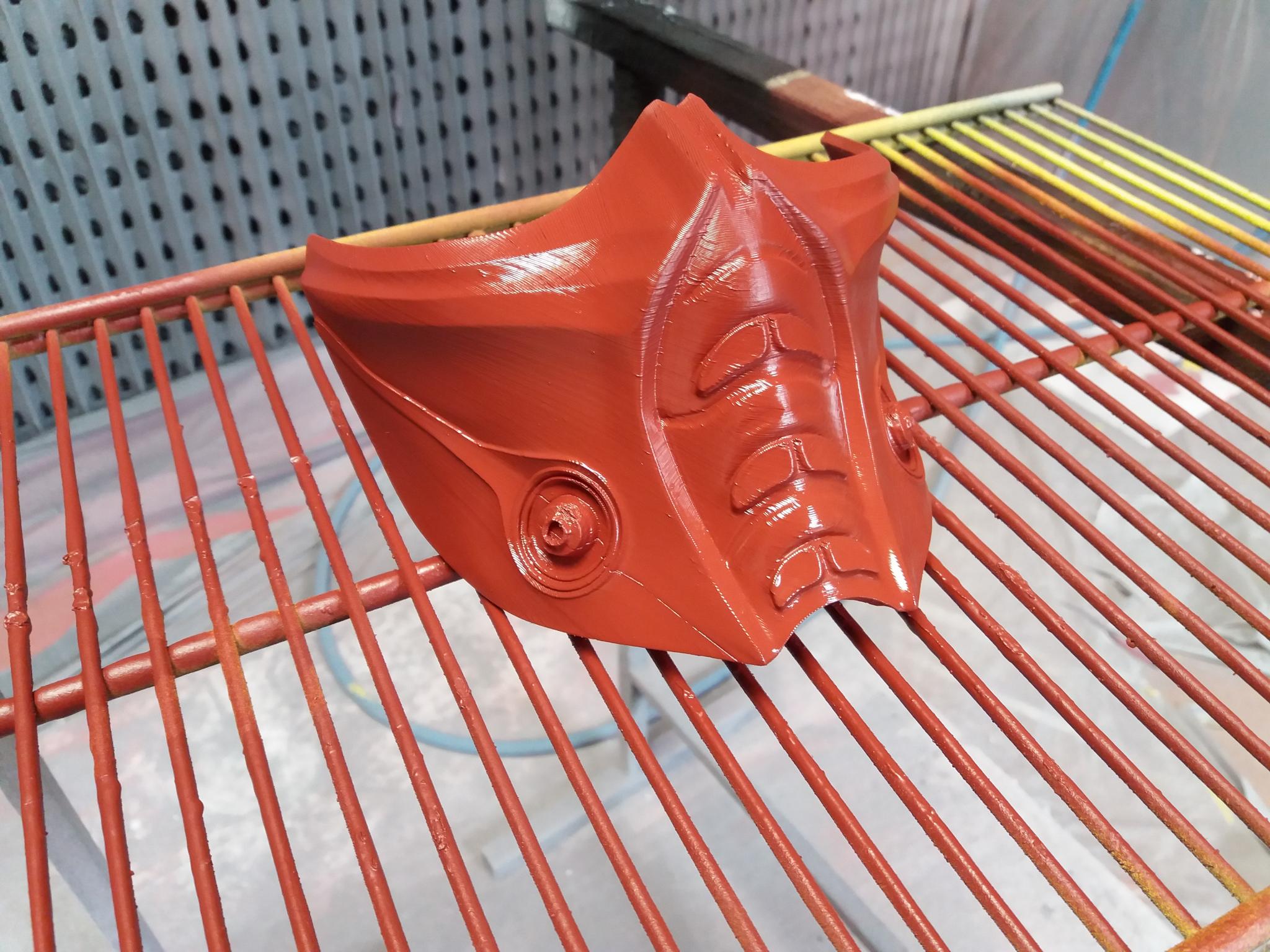

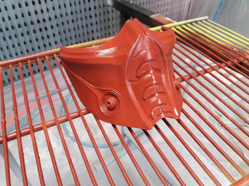

Corbak Posté(e) Septembre 3, 2017 Auteur Partager Posté(e) Septembre 3, 2017 Impresssion de 22h pour tester grand format et les supports de cura, l'impression que j'avais beaucoup de support, et très difficile a retirer. Que pensez vous de la qualité d'impression ? Je n'ai aucun point de comparaison si c'est tres bien moyen ou passable. Bref aucune idée si je m'en contente ou si je poursuis les réglages. Ayant l'habitude de fabriquer moi même, tant que la forme globale y est moi ca me conviendrait ^^. Lien vers le commentaire Partager sur d’autres sites More sharing options...
PrintOlivier Posté(e) Septembre 3, 2017 Partager Posté(e) Septembre 3, 2017 Il y a 2 heures, Corbak a dit : Que pensez vous de la qualité d'impression ? Je la trouve très chouette cette pièce. Ca reste de l’impression par filament avec les limites d’état de surface que l’on connait ! Ce n’est pas du moulage par injection. Pour toucher plus de personnes susceptibles de donner un avis par comparaison tu devrais peut être créer un sujet dans « Projets et impressions 3D » car ici il y a très très peu d'imprimeurs fortement expérimentés. Lien vers le commentaire Partager sur d’autres sites More sharing options...
Corbak Posté(e) Septembre 3, 2017 Auteur Partager Posté(e) Septembre 3, 2017 Il y a 1 heure, PrintOlivier a dit : Je la trouve très chouette cette pièce. Ca reste de l’impression par filament avec les limites d’état de surface que l’on connait ! Ce n’est pas du moulage par injection. Pour toucher plus de personnes susceptibles de donner un avis par comparaison tu devrais peut être créer un sujet dans « Projets et impressions 3D » car ici il y a très très peu d'imprimeurs fortement expérimentés. Merci du conseil, j'y vais de ce pas. Lien vers le commentaire Partager sur d’autres sites More sharing options...
Invité Posté(e) Septembre 3, 2017 Partager Posté(e) Septembre 3, 2017 L'impression est bonne peut être un peu moins la peinture. Sur le coup les coulures sur le haut de la photo je me suis dis c'est quoi ça mais en vient l'impression c'est bien. Cela dis je crois que je suis encore moins exigeant que toi je n'ai jamais peint mes impressions Lien vers le commentaire Partager sur d’autres sites More sharing options...
Corbak Posté(e) Septembre 3, 2017 Auteur Partager Posté(e) Septembre 3, 2017 il y a 20 minutes, db42 a dit : L'impression est bonne peut être un peu moins la peinture. Sur le coup les coulures sur le haut de la photo je me suis dis c'est quoi ça mais en vient l'impression c'est bien. Cela dis je crois que je suis encore moins exigeant que toi je n'ai jamais peint mes impressions Pas de coulure sur l'appret, c'est juste pour faire office de révélateur. Lien vers le commentaire Partager sur d’autres sites More sharing options...

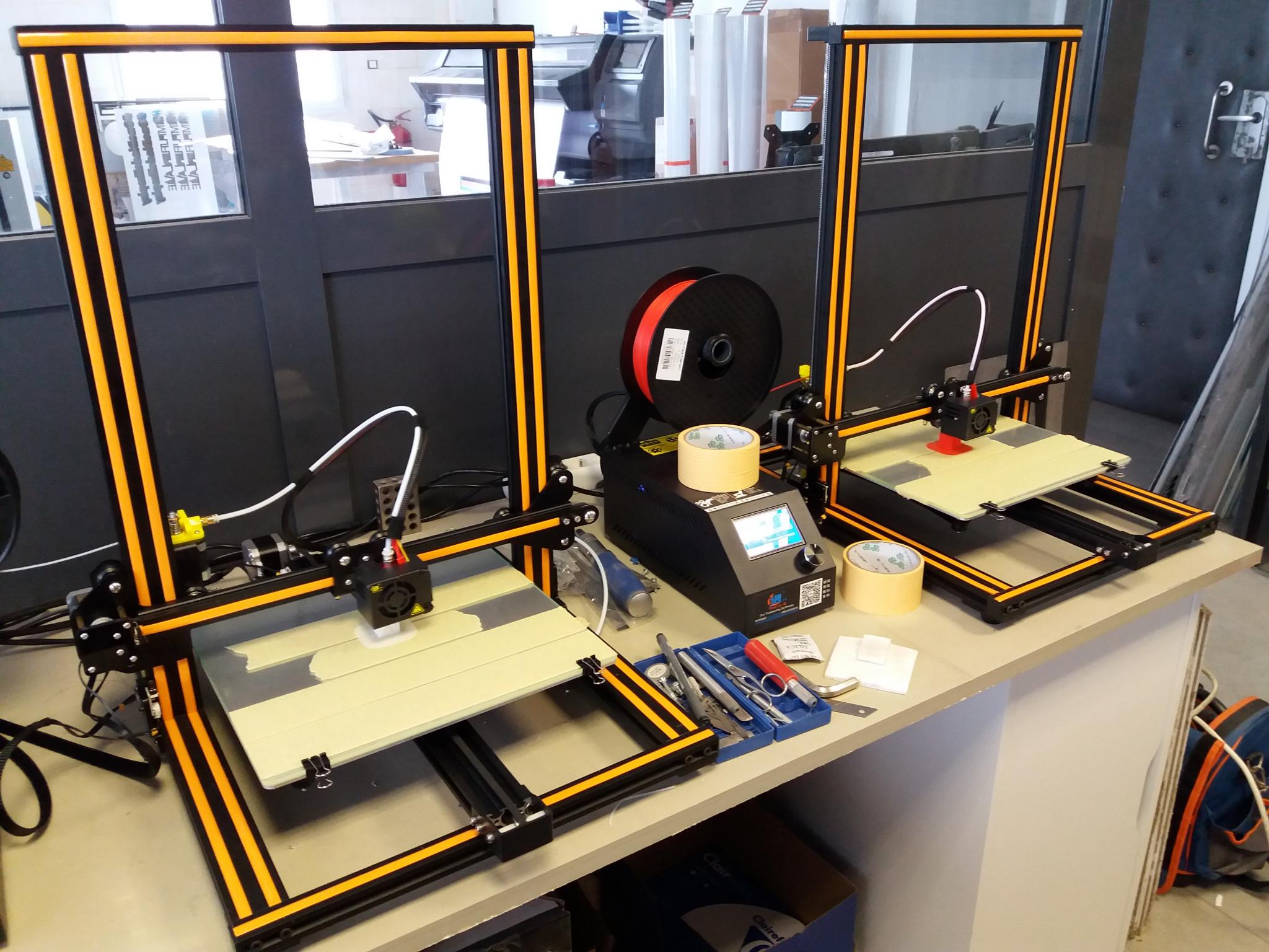

Corbak Posté(e) Septembre 6, 2017 Auteur Partager Posté(e) Septembre 6, 2017 Maintenant elles sont plusieurs. Petit soucis de réglage sur le Z sur la seconde. ça vibre pas mal au niveau du roulement haut. Petite question concernant le filetage d'entrainement juste à côté de l'extrudeur, l'avez vous serré un laissez un peu lâche ? Par contre cube de calibration imprimé, 19,99 en X 20,04 en y et 20,1 en Z je touche plus à rien Lien vers le commentaire Partager sur d’autres sites More sharing options...
PrintOlivier Posté(e) Septembre 6, 2017 Partager Posté(e) Septembre 6, 2017 Regarde la « CR-10 de Macmootpro ».https://www.lesimprimantes3d.fr/forum/topic/10033-cr-10-de-macmootpro/ Il faut que tu vérifies que la vis trapézoïdale soit parfaitement alignée avec l’axe du moteur pas à pas. Lien vers le commentaire Partager sur d’autres sites More sharing options...
Corbak Posté(e) Septembre 6, 2017 Auteur Partager Posté(e) Septembre 6, 2017 il y a 3 minutes, PrintOlivier a dit : Regarde la « CR-10 de Macmootpro ».https://www.lesimprimantes3d.fr/forum/topic/10033-cr-10-de-macmootpro/ Il faut que tu vérifies que la vis trapézoïdale soit parfaitement alignée avec l’axe du moteur pas à pas. Finalement ormis un petit cliquetis sur les mouvements rapide, l'axe n'est pas trop contraint, le moteur répond normalement, on va pousser un peu en volume d'impression mais je dirais qu'elle est bien calé pour le moment. Lien vers le commentaire Partager sur d’autres sites More sharing options...
nicolas65 Posté(e) Septembre 6, 2017 Partager Posté(e) Septembre 6, 2017 je ne vois pas de quoi tu parle ? lache ? la vis sans fin du Z ? si tu prends la vis, que tu est face à la cr-10 tu peux la pousser et la tirer elle bouche en haut car le logement du roulement est ovale si tu retire les 2 vis cruciforme pour voir le roulement tu va comprendre desuite, perso j'ai imprimé deux arc de cercle pour résoudre cela et rentrer le roulement en force pour la vis lache tu parle de celle de la poignée de l'extrudeur ? oui il faut pas la serrer par contre, très important, perso ca a été ma première impression, le strain relief bracket ! pour tenir les cables de ton plateau et éviter de tout cramer https://www.thingiverse.com/thing:2186203 tu a un tat d'autres améliorations mais celle si est nécessaire, c'est plus un correctif Lien vers le commentaire Partager sur d’autres sites More sharing options...
