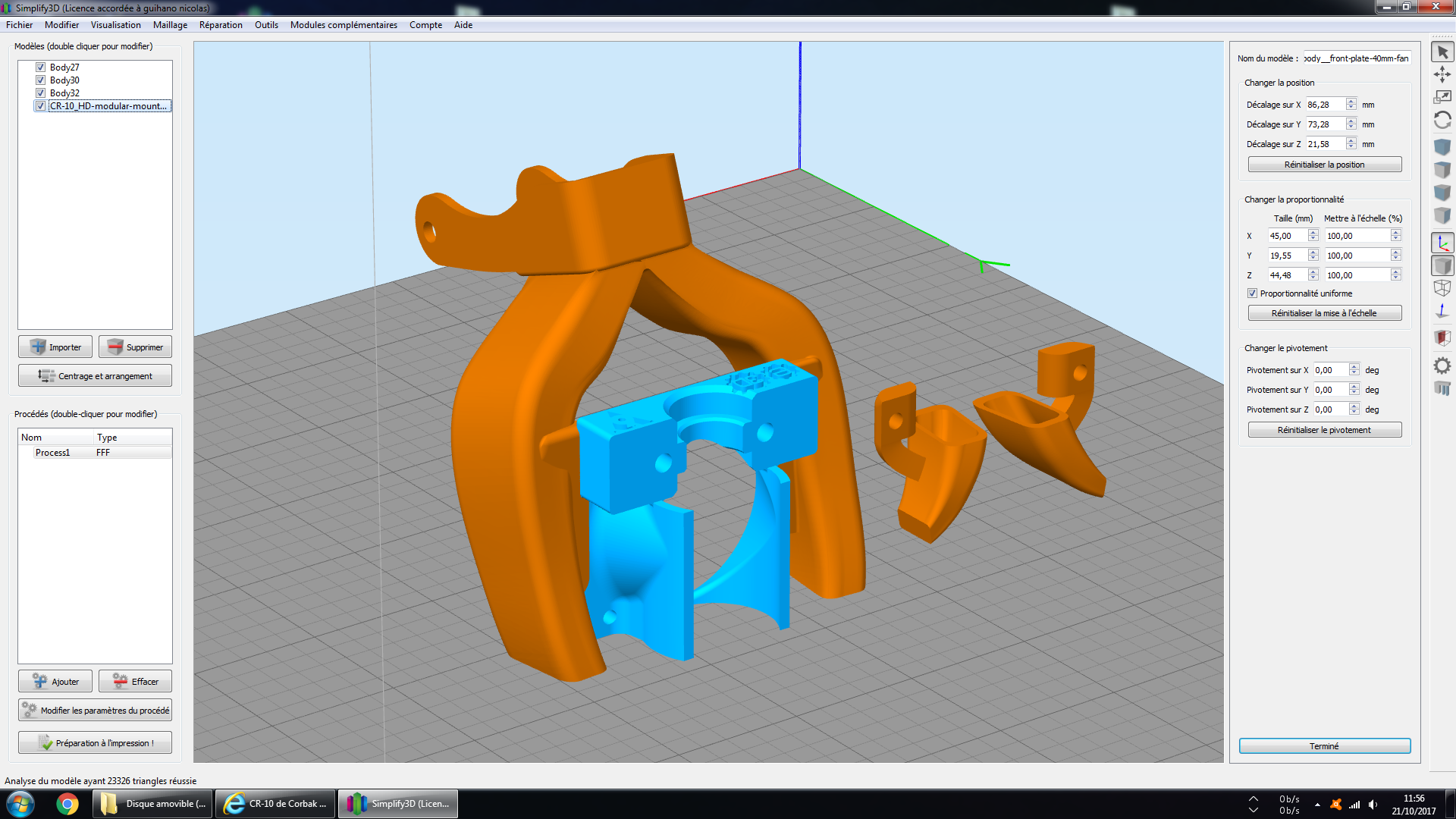

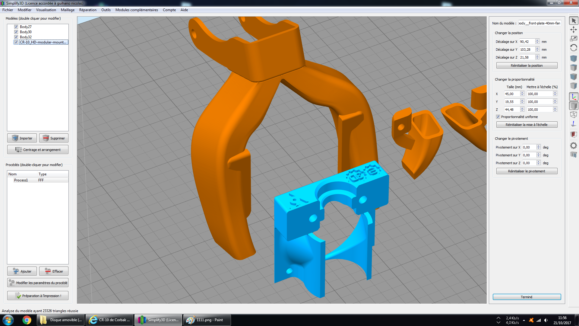

nicolas65 Posté(e) Octobre 21, 2017 Partager Posté(e) Octobre 21, 2017 tu peux le garder il faut combiner le support e3d et le fang ou le r edessiner moi c'est ce que j'ai fais pour mon fang et mon ventilo 5020 , regarde perso j'ai dessiné mon fang autours de la flasque avant du support E3D , ensuite dans le slicer j'ai importé mon fang et la flasque avant que j'ai positionné les un sur les autres en gris c'est la piece e3d que j'insère plus tard dans le slicer dans la même position pareil pour le support de câbles Lien vers le commentaire Partager sur d’autres sites More sharing options...
