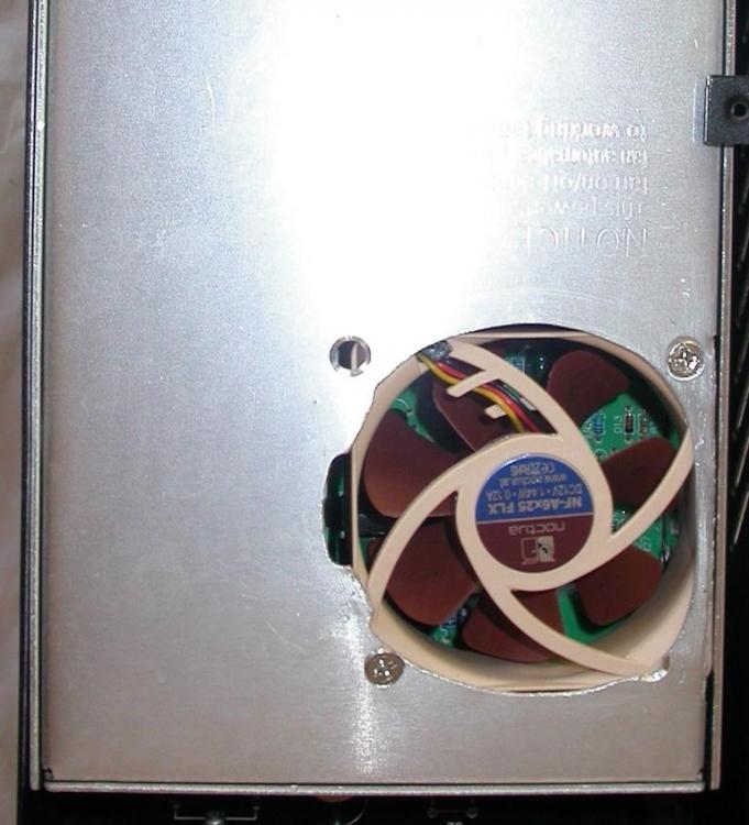

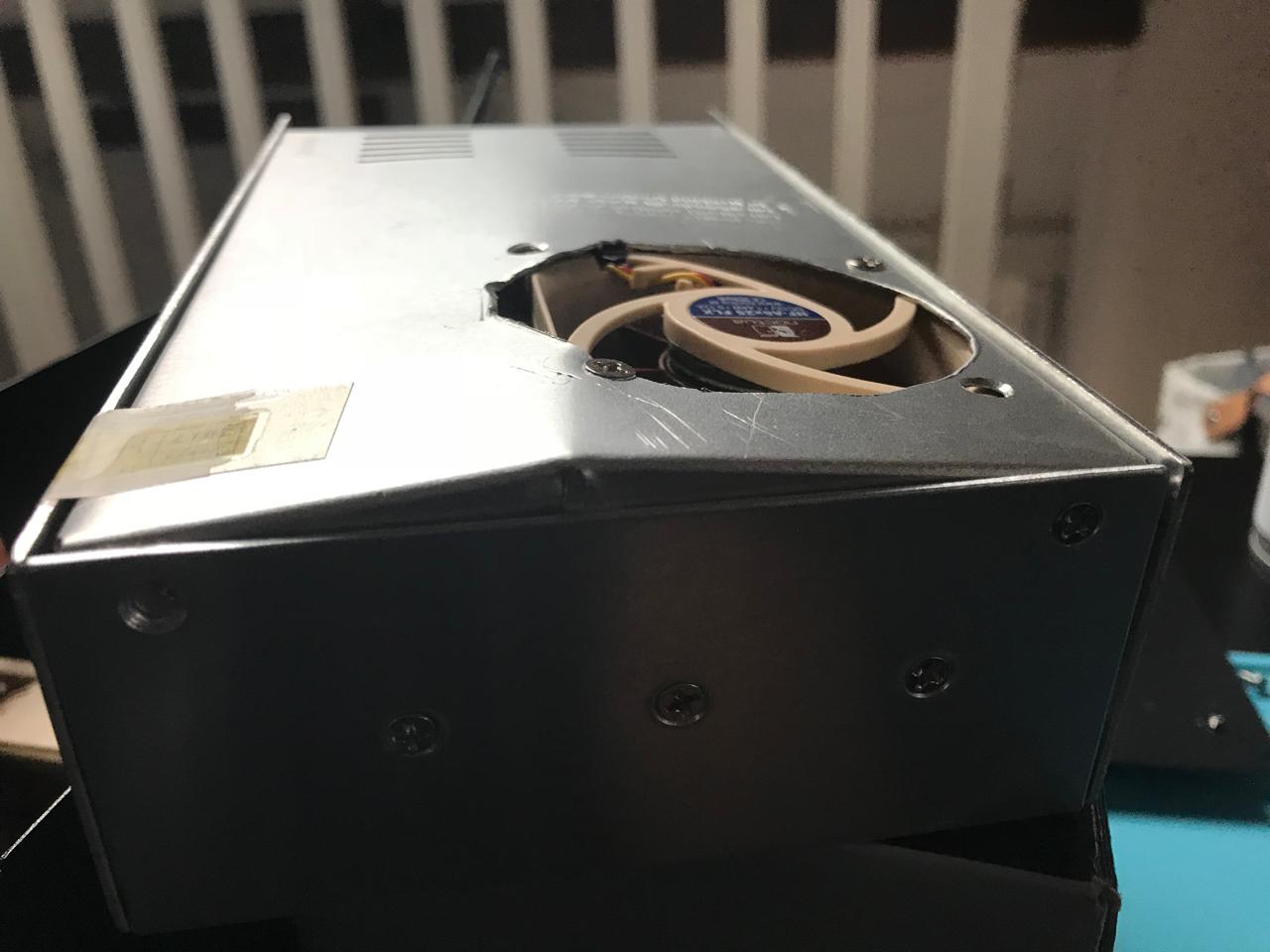

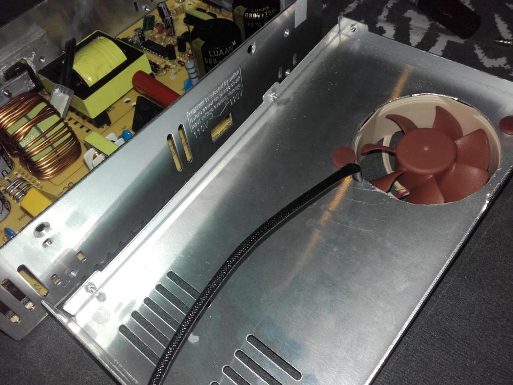

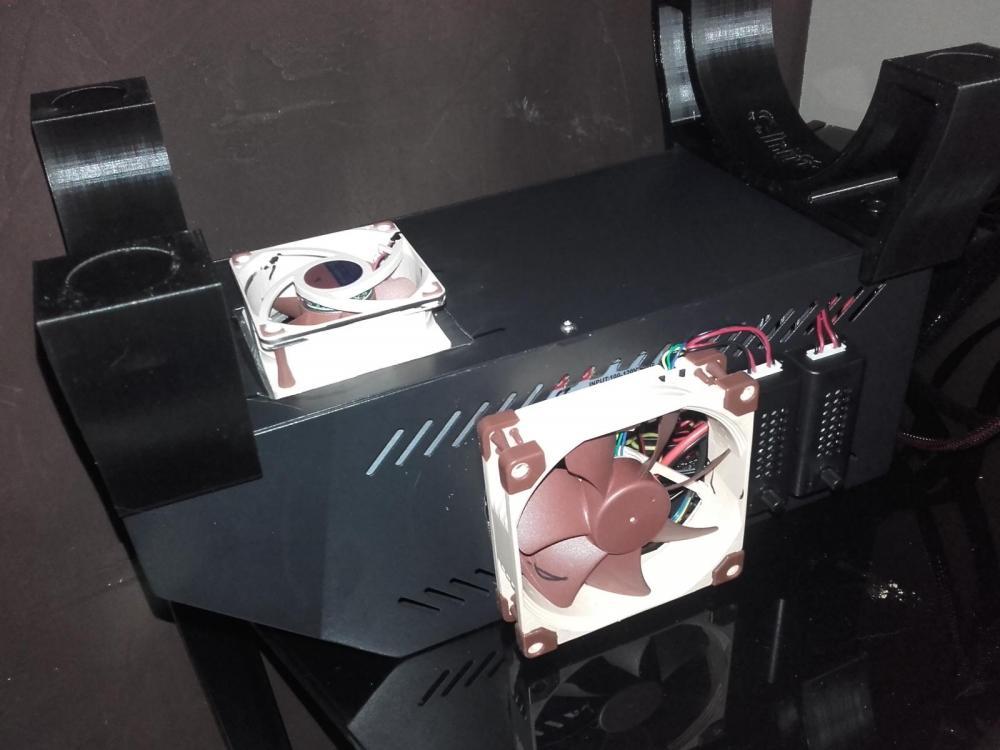

macmootpro Posté(e) Octobre 19, 2017 Auteur Partager Posté(e) Octobre 19, 2017 Bonjour, je suis en train de mettre le dernier ventilateur dans l'alimentation, malheureusement je n'ai pas la même config que @PrintOlivier, je ne peux pas inclure le ventilateur à l'intérieur du boitier d'alimentation, j'ai un élément qui gêne, dommage. J'ai imprimer un adaptateur 60-80mm pour percer proprement, j'ai enlevé les grilles. Je vais le mettre à l'extérieur comme @nicolas65, mais question dans quelle sens le mettre. (désole je ne veux pas relancer le sujet complexe des ventilateurs). Que pensez-vous de mettre le ventilateur pour faire entrer de l'air plus frais de l'extérieur vers l'intérieur ? ca sera toujours mieux que d'extraire de l'air chaud sachant que le ventilateur n'est pas à l'intérieur du boitier et donc moins efficace non ? Lien vers le commentaire Partager sur d’autres sites More sharing options...
PrintOlivier Posté(e) Octobre 19, 2017 Partager Posté(e) Octobre 19, 2017 (modifié) il y a 40 minutes, macmootpro a dit : Bonjour, je suis en train de mettre le dernier ventilateur dans l'alimentation, malheureusement je n'ai pas la même config que @PrintOlivier, je ne peux pas inclure le ventilateur à l'intérieur du boitier d'alimentation, j'ai un élément qui gêne, dommage. C’est quoi l’élément qui gêne ? Ca semble être la même configuration que la mienne ? Chez moi le bord du ventilateur repose sur le mini transformateur jaune et le couvercle se referme juste. En ce qui concerne le sens du ventilateur je ne me prononcerai pas et ne donnerai plus aucune information à ce sujet. Modifié (le) Octobre 19, 2017 par PrintOlivier Lien vers le commentaire Partager sur d’autres sites More sharing options...

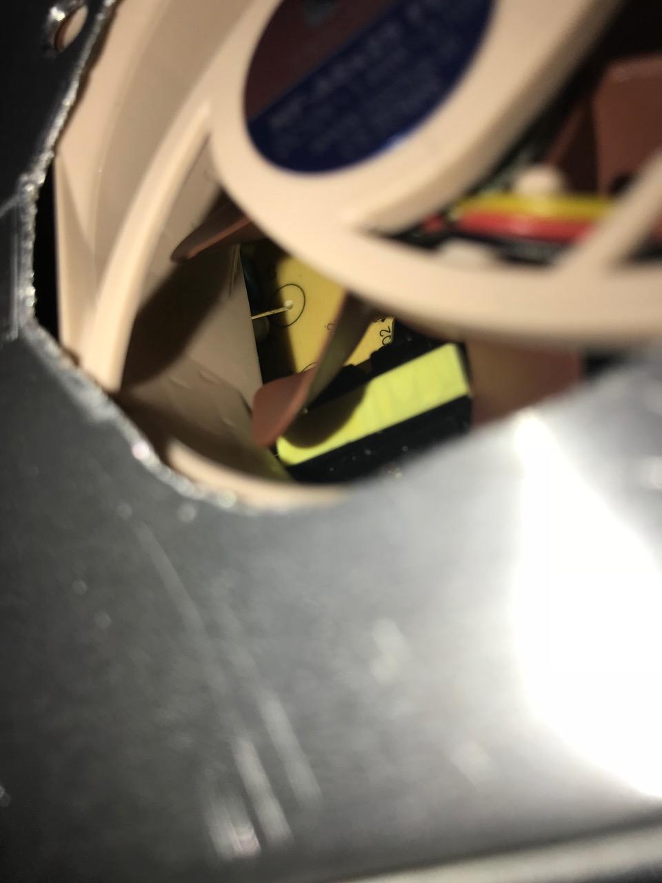

macmootpro Posté(e) Octobre 19, 2017 Auteur Partager Posté(e) Octobre 19, 2017 il y a 5 minutes, PrintOlivier a dit : C’est quoi l’élément qui gêne ? Ca semble être la même configuration que la mienne ? Chez moi le bord du ventilateur repose sur le mini transformateur jaune et le couvercle se referme juste. En ce qui concerne le sens du ventilateur je ne me prononcerai pas et ne donnerai plus aucune information à ce sujet. Le condensateur touche les pales du ventilateur. Je ne sais pas quoi faire pour trouver une solution. j'ai pas vraiment envie de faire tout un système extérieur. Merci. Lien vers le commentaire Partager sur d’autres sites More sharing options...
PrintOlivier Posté(e) Octobre 19, 2017 Partager Posté(e) Octobre 19, 2017 (modifié) il y a 24 minutes, macmootpro a dit : Le condensateur touche les pales du ventilateur. Moi aussi c’était juste, mais en plaquant complètement le ventilateur sur la droite, il n’y a que le bord du ventilateur en contact avec le transfo et plus les pales. As tu réutilisé les trous d’origine du boitier pour fixer le ventilateurs ? Sur cette photo on voit bien que le ventilateur est complètement sur la droite. J’ai même découpé la tôle alu de droite du couvercle de l’alimentation pour gagner un maximum. On voit également que j’ai percé 2 nouveaux trous dans la tôle du couvercle. Modifié (le) Octobre 19, 2017 par PrintOlivier Lien vers le commentaire Partager sur d’autres sites More sharing options...
nicolas65 Posté(e) Octobre 19, 2017 Partager Posté(e) Octobre 19, 2017 à l'exterieur aucun probleme pour la place faut juste imprimer des pieds qui servent aussi à ne pas faire basculer le boitier en cas de nœud dans la bobine Lien vers le commentaire Partager sur d’autres sites More sharing options...

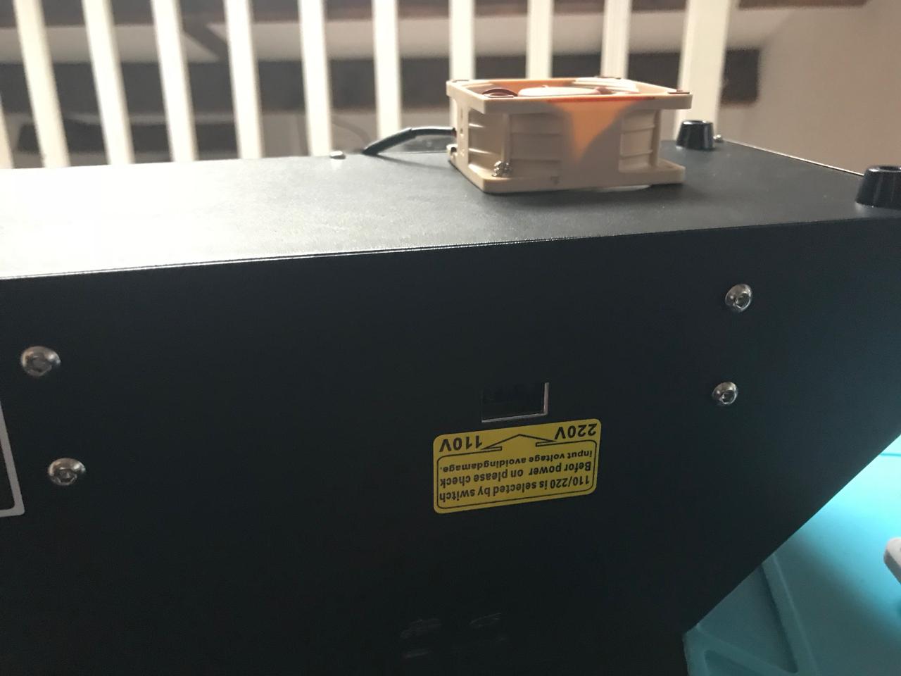

macmootpro Posté(e) Octobre 19, 2017 Auteur Partager Posté(e) Octobre 19, 2017 Il y a 6 heures, PrintOlivier a dit : Moi aussi c’était juste, mais en plaquant complètement le ventilateur sur la droite, il n’y a que le bord du ventilateur en contact avec le transfo et plus les pales. As tu réutilisé les trous d’origine du boitier pour fixer le ventilateurs ? Sur cette photo on voit bien que le ventilateur est complètement sur la droite. J’ai même découpé la tôle alu de droite du couvercle de l’alimentation pour gagner un maximum. On voit également que j’ai percé 2 nouveaux trous dans la tôle du couvercle. dans mon cas cela ne passe pas, j'ai tenté ta solution mais ca ne marche pas chez moi malheureusement. j'ai aussi décalé au max le ventilateur sur la droite mais c'est encore en contact il rentre dans le ventilateur peut être chez moi le condensateur est souder plus proche de la carte. J'ai tenté de bomber un peu la plaque mais ensuite le fond du boitier ne passe plus non plus. finalement j'ai du le mettre à l'extérieur malheureusement mais en revanche le gain en bruit est très appréciable. je ne suis pas super satisfait du résultat, je vais trouver une autre solution. je vais peut-être imprimer la base du boitier et la base de l'alim. Lien vers le commentaire Partager sur d’autres sites More sharing options...
PrintOlivier Posté(e) Octobre 19, 2017 Partager Posté(e) Octobre 19, 2017 Il y a 1 heure, macmootpro a dit : finalement j'ai du le mettre à l'extérieur malheureusement mais en revanche le gain en bruit est très appréciable. je ne suis pas super satisfait du résultat, je vais trouver une autre solution. je vais peut-être imprimer la base du boitier et la base de l'alim. Vraiment dommage ! Sinon tu as un autre ventilateur qui semble silencieux qui fait 60x60x15 ????? Le PAPST 612/FL => 16dB Vu ici :https://www.lesimprimantes3d.fr/forum/topic/10407-cr10-de-narwhal/?do=findComment&comment=123206 Lien vers le commentaire Partager sur d’autres sites More sharing options...
nicolas65 Posté(e) Octobre 19, 2017 Partager Posté(e) Octobre 19, 2017 le 25 tourne très vite et est bruyant c'est pour cela que moi perso je l'ai mis sur variateur, au ralenti il débite beaucoup, pas l'ombre d'une chauffe et aucun bruit, ces variateurs ne coutent pas grand chose !! après j'ai fixé le ventilo sur l'extérieur du boitier de l'alimentation et pas sur le boitier de la cr-10 regarde j'ai découpé un carré et le ventilo est fixé sur le boitier après pourquoi l'aspiration, outre ce que je disais la derniere fois, cette alim est concue à la base par aspiration et donc les entrées d'air ne sont pas placées par hasard et peuvent servir à faire rentrer de l'air à des endroits stratégiques pour que cet air passe par certains composants pour le ventilo de la tête attention quand tu va mettre ta tête e3d, surtout pas le ventilo en aspirant car la tête e3d n'est pas isolées même avec le silicone le dessus n'est pas isolé et le silicone en lui même n'isole pas grand chose, du coup en aspirant il aspirerait l'air chaud et ca bloquerait le filament , la tête d'origine de la cr-10 est isolée donc aucun problème en aspirant mais donc voila attention avec l'e3d si tu ne l'isole pas Lien vers le commentaire Partager sur d’autres sites More sharing options...
Narwhal Posté(e) Octobre 20, 2017 Partager Posté(e) Octobre 20, 2017 Je me permet de m'incruster, je montes le papst dans l'alim ce week ou l'autre et par contre moi , j'ai eu un soucis pour faire tenir l'alim dans le boitier, j'ai dû bidouiller en utilisant les supports de vis comme blocage pour le support du ventilateur mais malgré ça, l'alim est encore gêné par le support venti(un peu trop haut). Lien vers le commentaire Partager sur d’autres sites More sharing options...
PrintOlivier Posté(e) Octobre 20, 2017 Partager Posté(e) Octobre 20, 2017 il y a 14 minutes, Narwhal a dit : Je me permet de m'incruster, je montes le papst dans l'alim ce week ou l'autre et par contre moi , j'ai eu un soucis pour faire tenir l'alim dans le boitier, j'ai dû bidouiller en utilisant les supports de vis comme blocage pour le support du ventilateur mais malgré ça, l'alim est encore gêné par le support venti(un peu trop haut). Je ne vois pas bien ce que tu veux dire ? Qu’est ce qui gêne le montage de l’alimentation dans le boitier ? Une photo peut être ? Lien vers le commentaire Partager sur d’autres sites More sharing options...
