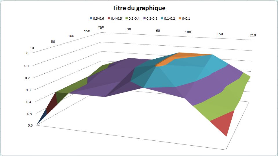

olivierbart Posté(e) Septembre 3, 2017 Auteur Partager Posté(e) Septembre 3, 2017 (modifié) pour rappel voici le profil du plateau apres la reception et reglage du plaeau ainsi que l'axe des Z : On est tres tres loin de la précision / résolution demandé. Tout a été mesuré a la cale de mécano Modifié (le) Septembre 3, 2017 par olivierbart Lien vers le commentaire Partager sur d’autres sites More sharing options...

Utai Posté(e) Septembre 3, 2017 Partager Posté(e) Septembre 3, 2017 idem , je leur avait renvoyé un mail avec exactement la même vidéo que j'avais envoyé à isa3d pour la non planéité de mon plateau, quand isa3d leur avait montré anycubic avait reconnu un soucis avec le plateau, et quand je leur ai envoyé moi, ils ont fait mine de ne rien voir et que le problème était surement un mauvais réglage, alors qu'on voit clairement que c'est bossu, et depuis plus de nouvelles . je commence a me dire que j'aurai du me prendre la reprap espagnol, au moins c'est plus facilement réparable et avec un firmware ouvert ... parce que la question upgrade et réglage c'est fermé de chez fermé Lien vers le commentaire Partager sur d’autres sites More sharing options...
