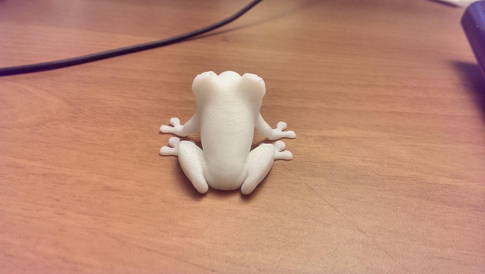

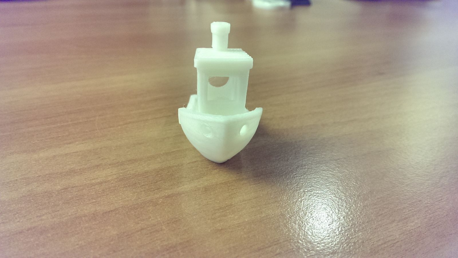

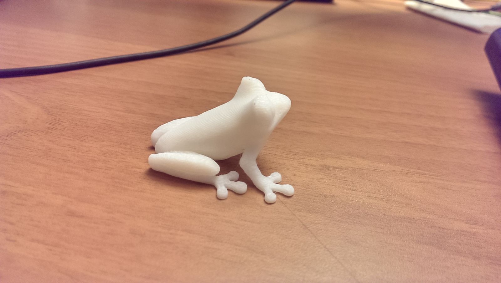

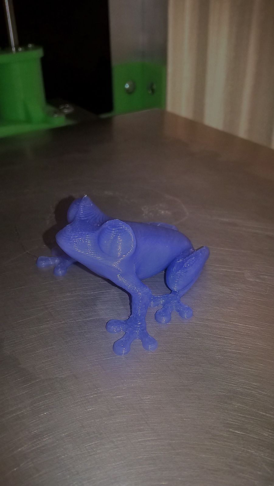

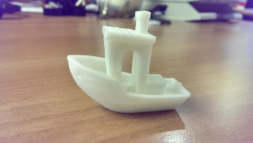

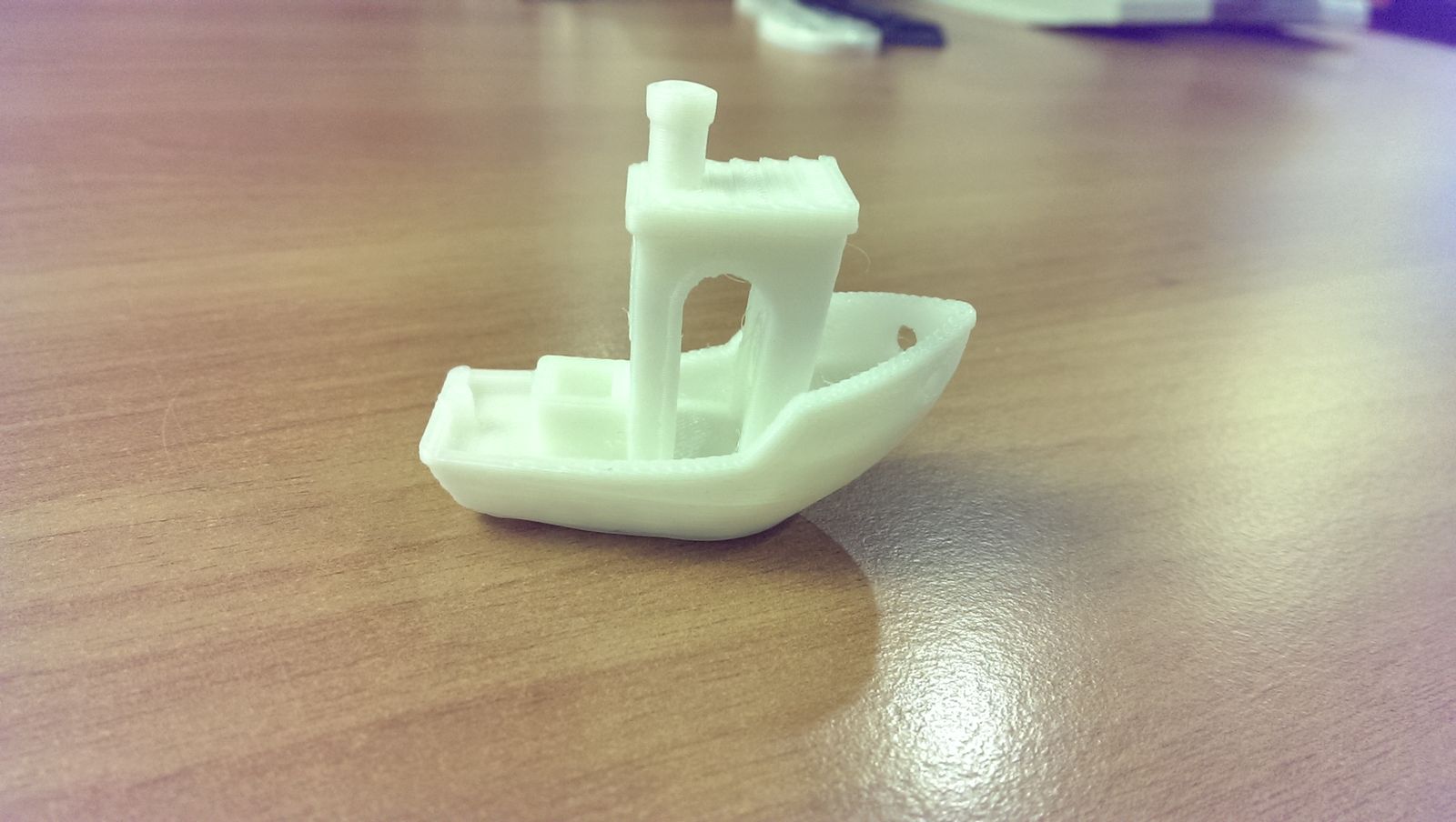

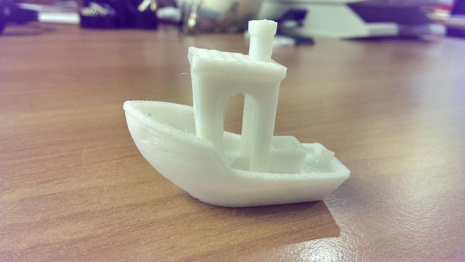

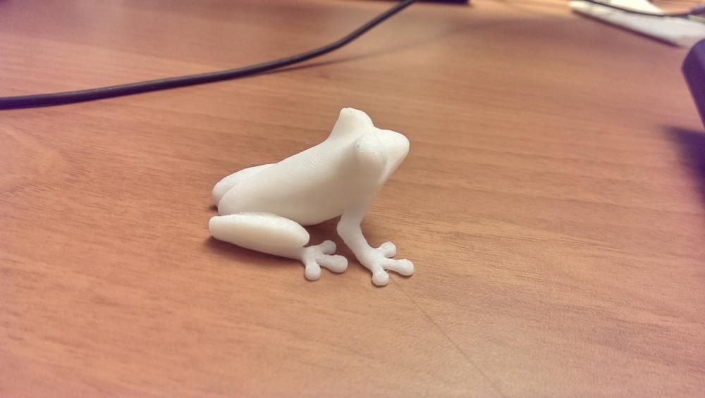

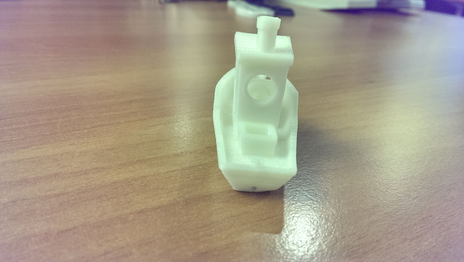

Au tour du 3D benchy, vous savez le bateaux stress test
IMG_20151210_082543.thumb.jpg.c77fcba8a4IMG_20151210_082556.thumb.jpg.27cb9d094cIMG_20151210_082602.thumb.jpg.eab2bc77f1IMG_20151210_082609.thumb.jpg.9a452cbb88

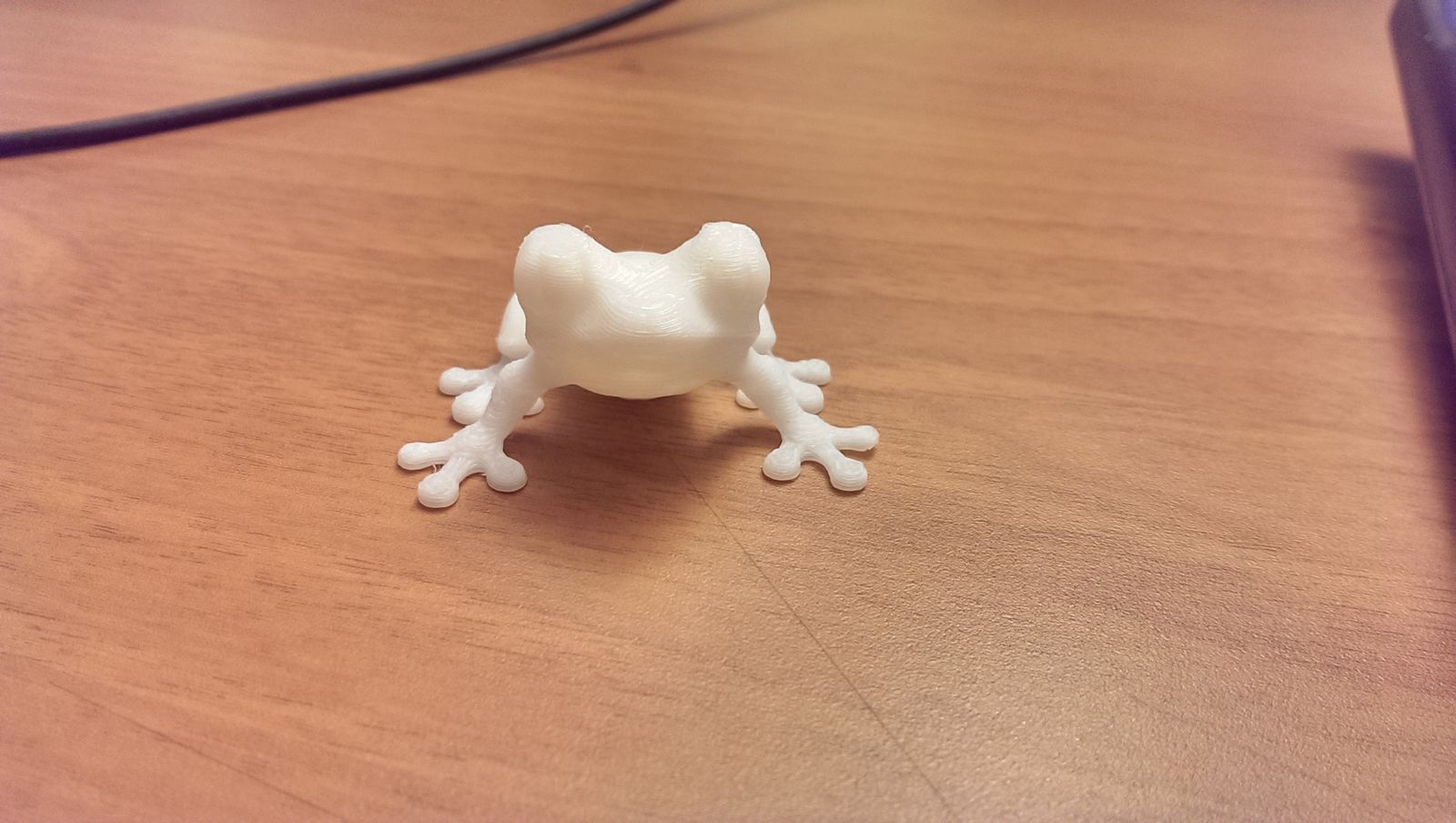

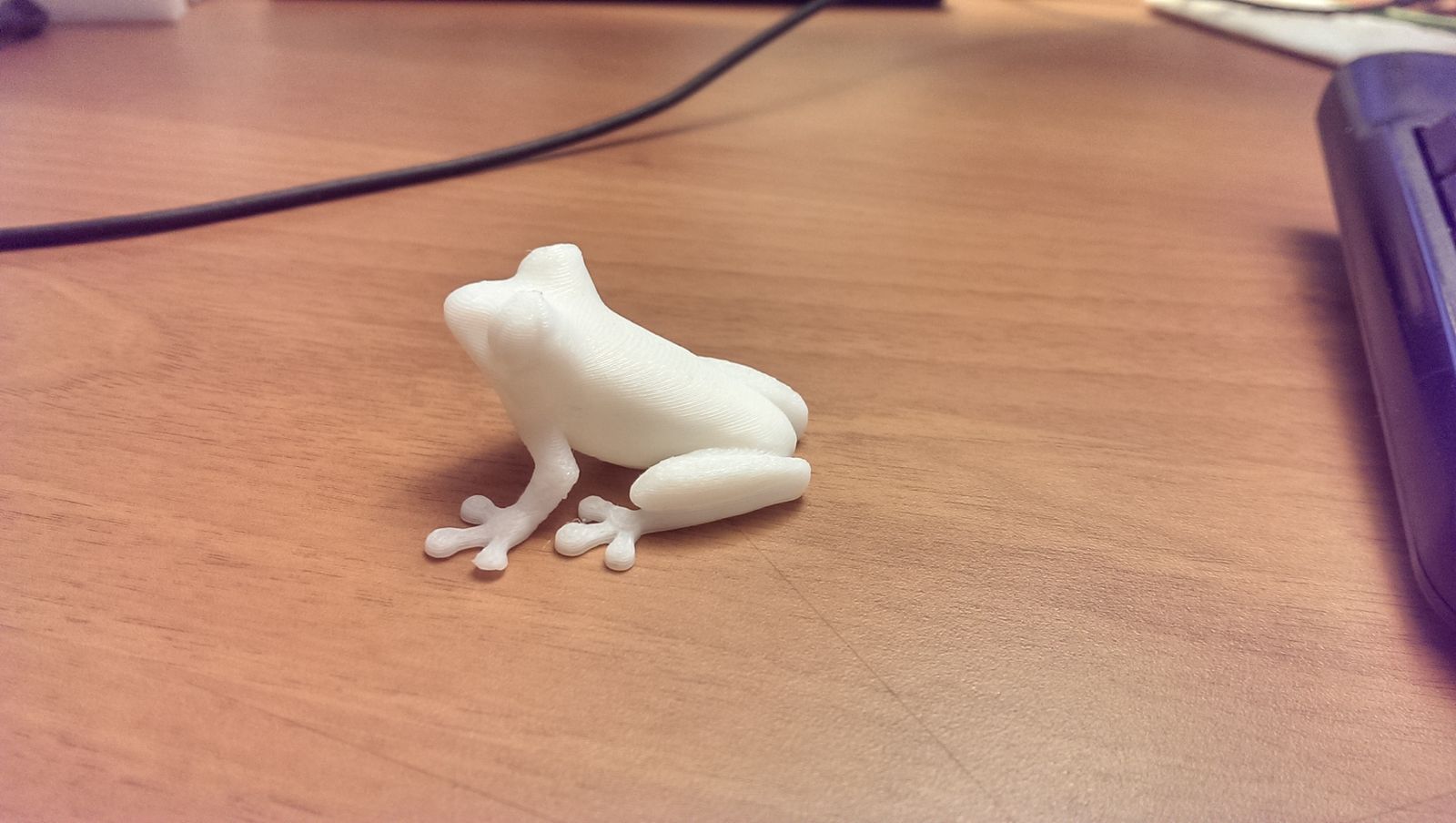

Alors au final ma température d'extrusion est à 180°C au lieu de 200 (j'ai utilisé le système de calibration du wiki reprap pour la trouver), et je suis en offset à +0.02 au lieu de -0.04 pour la grenouille.

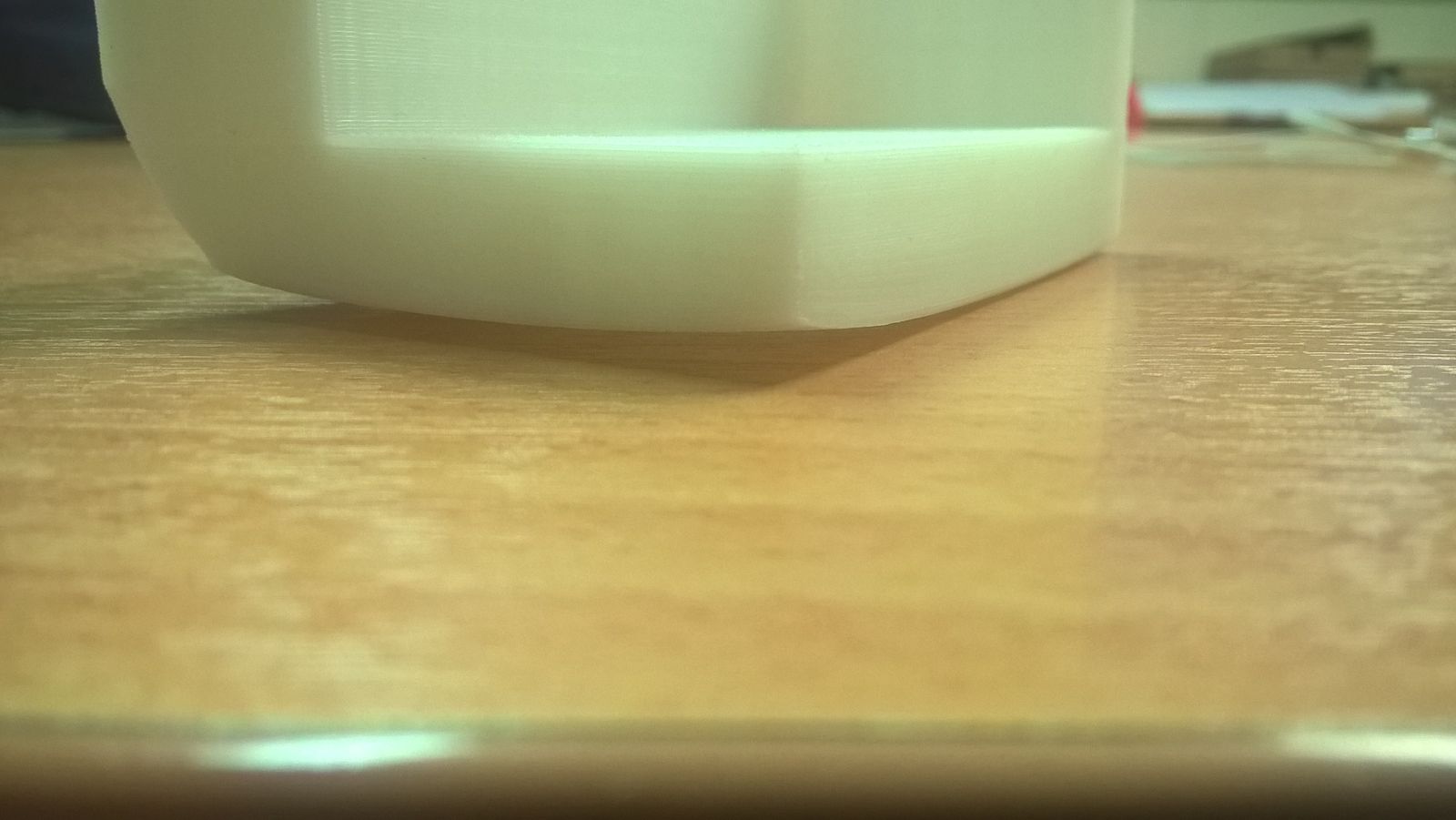

J'ai un soucis à l’arrière en bas a droite du bateau, je sais pas si c'est un décollement ou du warping.
Christian
Modifié (le) par christrodr
Lien vers le commentaire
Partager sur d’autres sites
Pour le bas, c'est clairement du warping. Attention aux températures trop basse qui favorise le warping (et aux courants d'air !).
180° ça me parait beaucoup trop bas, je sais pas à quelle température tu as fait la grenouille, mais d'aspect, pour moi, ça parait mieux.

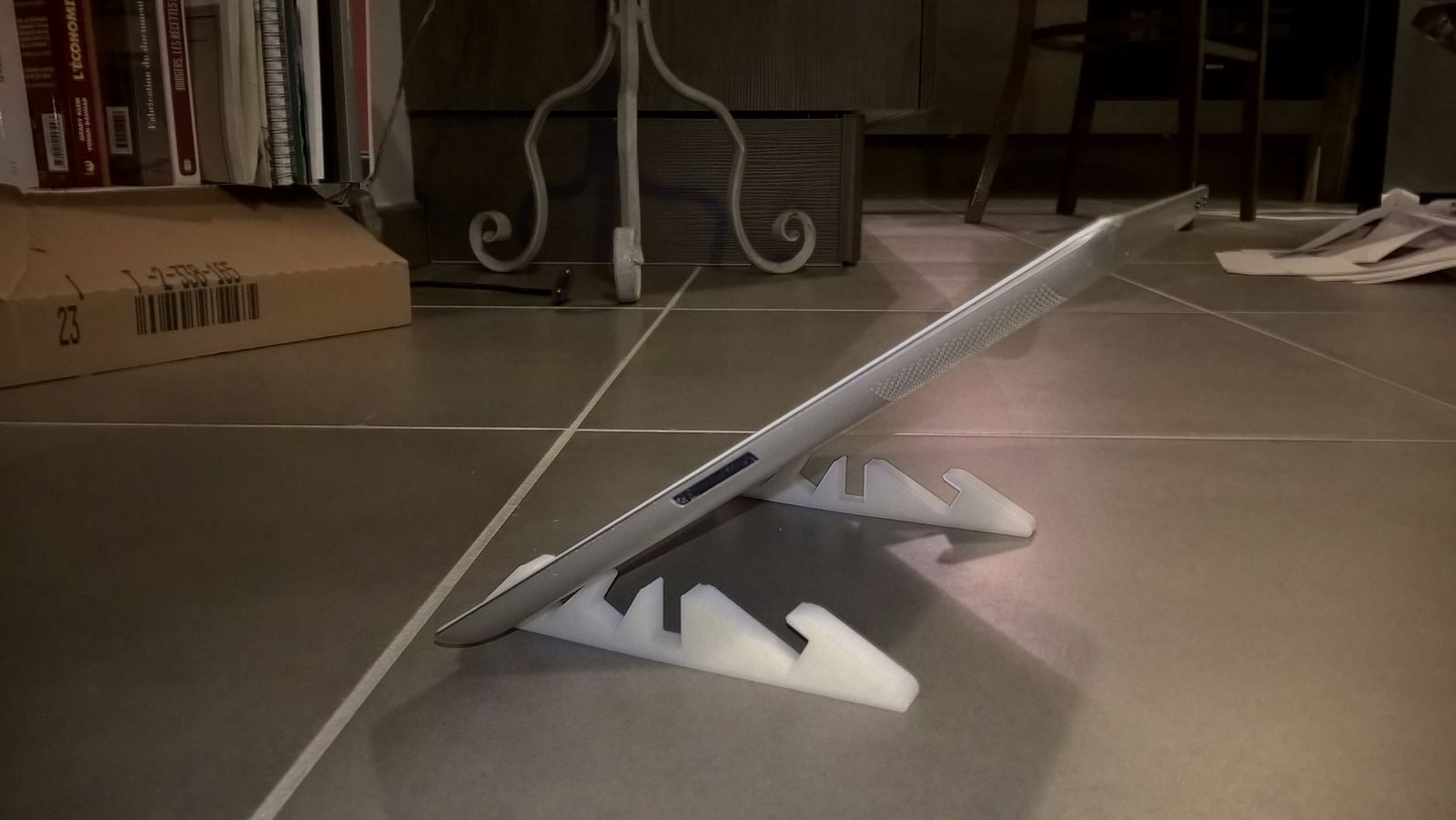

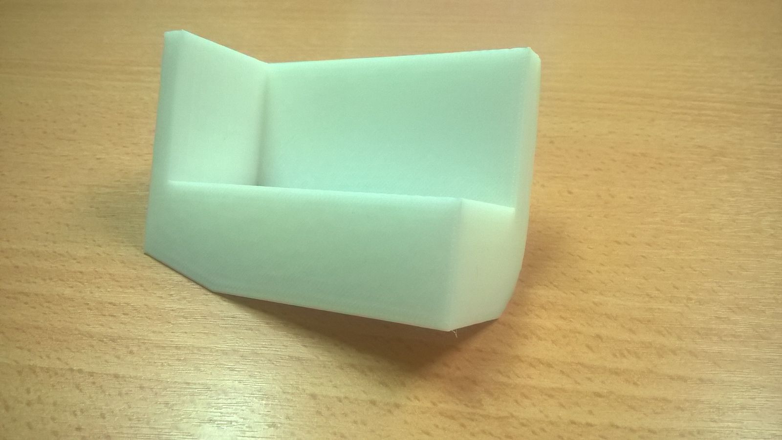

Impression d'un porte carte trouvé sur thingiverse: https://www.thingiverse.com/thing:1032959
Paramètre: T° extrusion: 200°C, T°plateau: varie entre 45 et 50°C, précision: 320 microns
Impression parfaite , je vais avoir du fil marron avec fibres, je pense le tester avec cette pièce ça devrait donner un rendu sympa!
Pour la base, warping ou problème d'adhésion?
Je pense que je vais fermer les côtés pour éviter les courants d'air même si je fais attention
OneDrive-2015-12-10.zip
Pour éviter le  wraping, il faut écraser un petit peu plus votre première couche ! Tout le secret est là !
Fermer la machine ne changera rien (on print pas de l'ABS) :
  • un plateau bien dégraissé
  • 2 ou 3 couches de UHU (évitez les vieux tubes = colle filasse) croisées
  • et un Z offset bien réglé
  • une température d'extrusion pas trop basse.
= Zero warping + Zero pièces qui se décolle.
Une pièce fraîche n'est pas un problème, sauf pour le plateau chauffant qui va avoir plus de mal à monter en température.
Modifié (le) par biostrike
Tu as peut-être simplement un gros courant d'air dans ta pièce... tu as essayé de faire un test en mettant simplement un carton de 35x35 sur le coté de ta machine ?
Z offset divisé par deux, changement de fil pour un thermochrome de chez "filimprimante3d".
ça adhère!!!
Réglages d'origine à part de Z offset. T° extrusion: 200°C, T° plateau: 45°C
Merci Biostrike

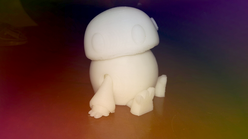

Une impression d'un SmartCubeur B|
N'hésitez pas à poster les vôtres pour faire vivre ce topic ;)

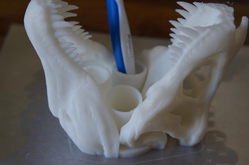

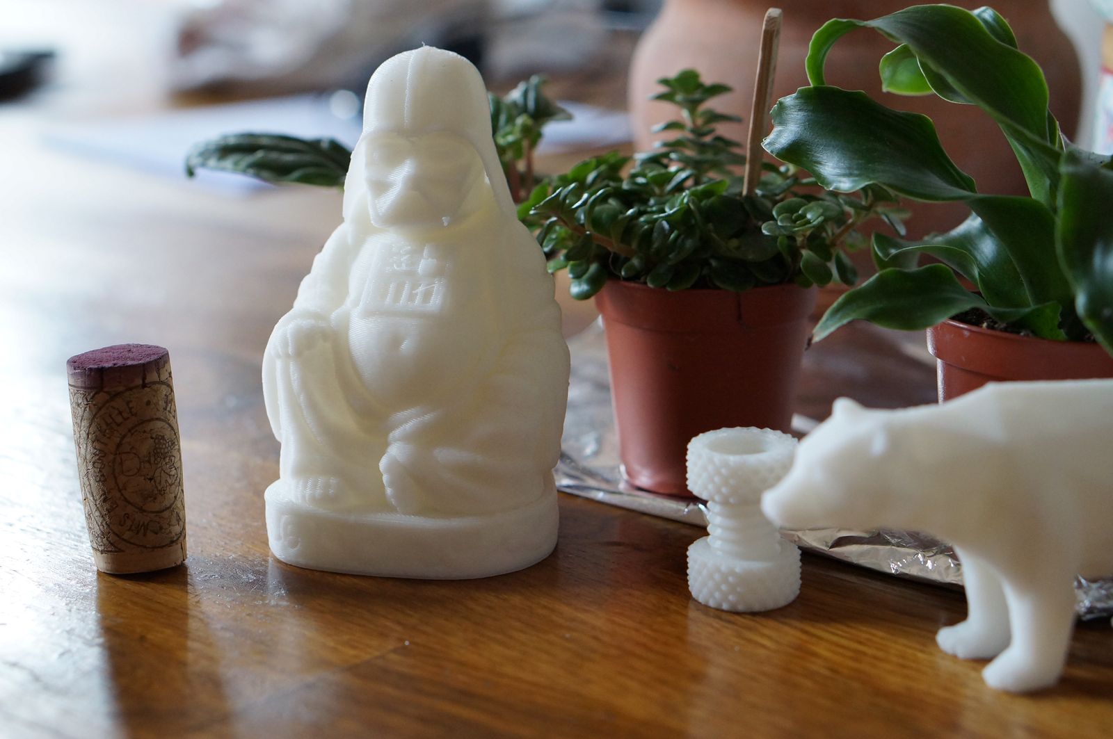

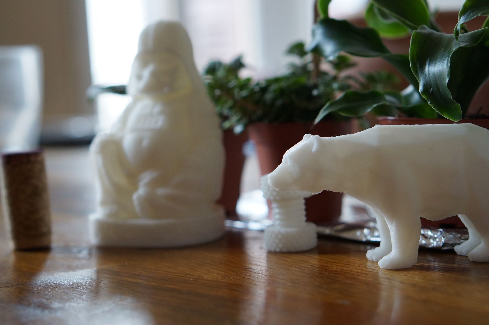

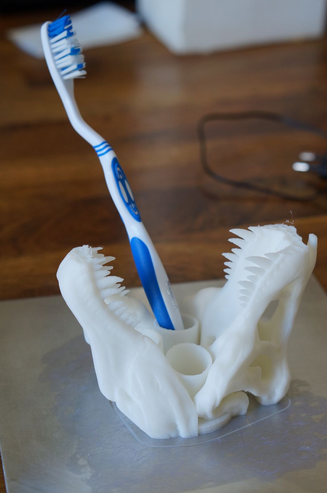

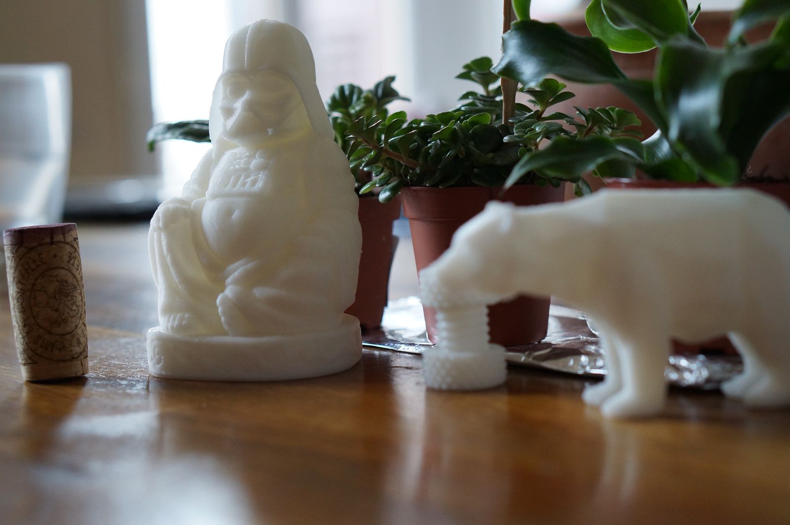

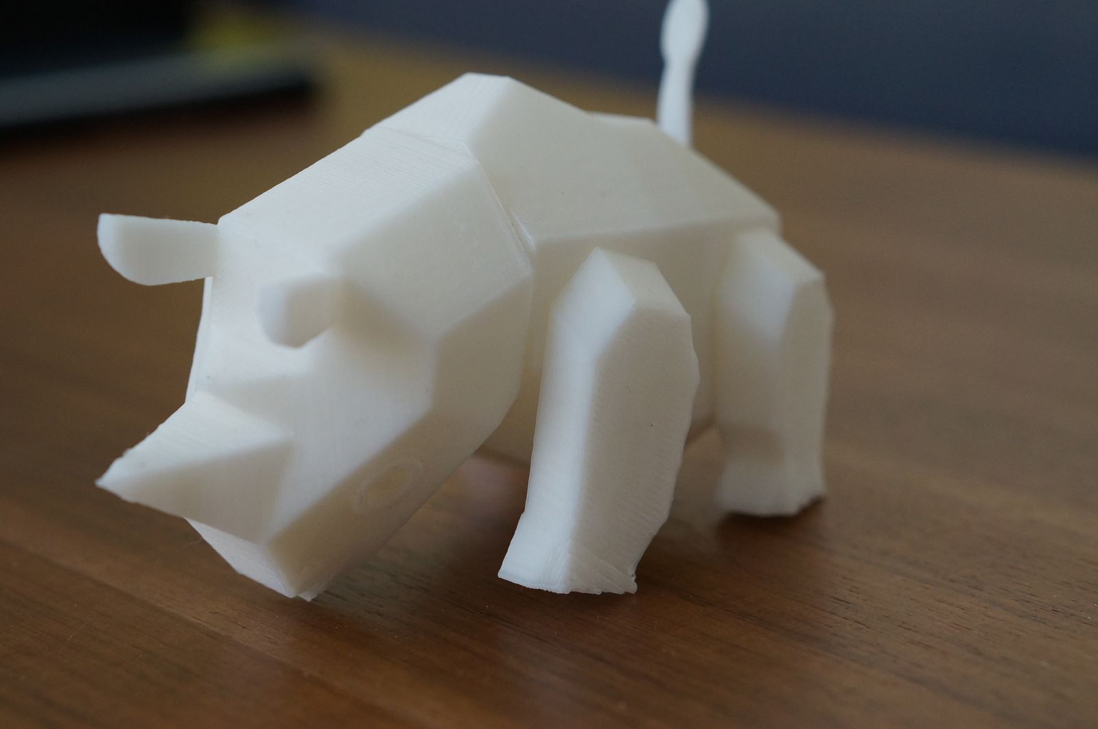

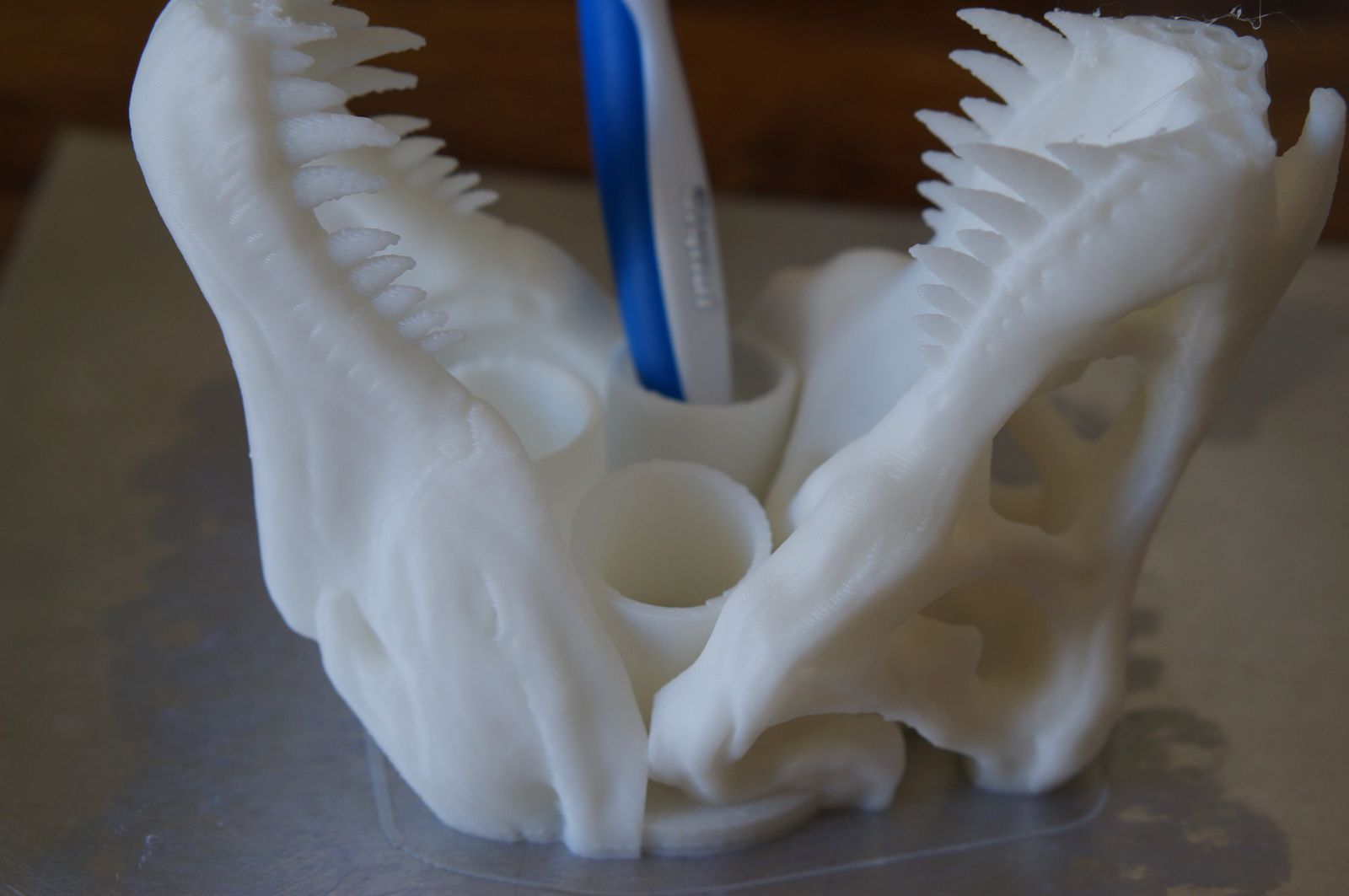

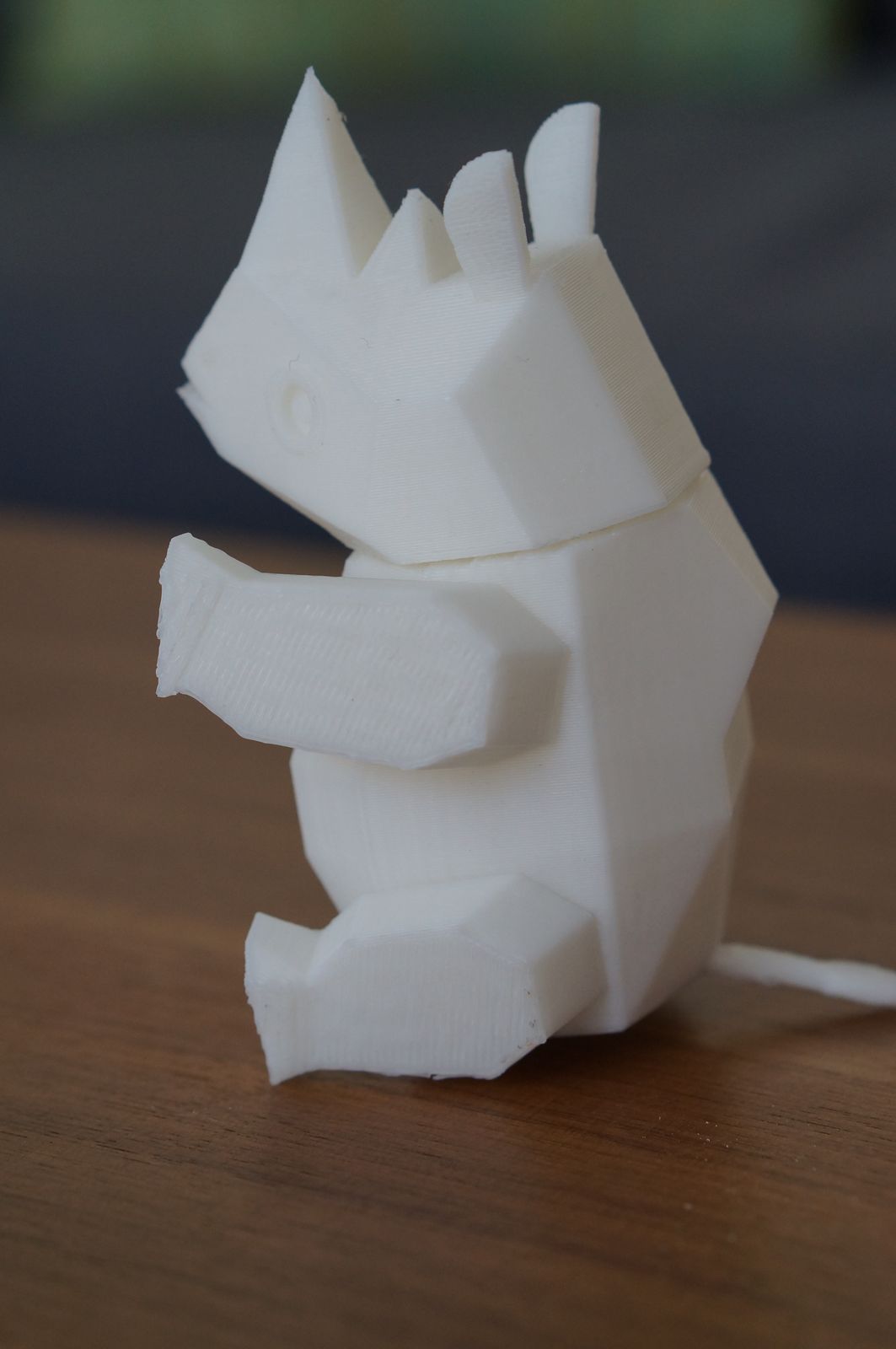

Retour après un bon moment d'absence dû à plusieurs déménagements successifs =) (d'ailleur l'imprimante n'a pas bougé donc c'est du solide!!)
Plusieurs impressions successives dont un boudha dark vador (200 microns), un ours (200 microns), une vis+écrou moltonné (200 microns) et un support de brosse à dent en tête de T-rex (300 microns) malheureusement j'étais en fin de bobine donc ce n'est pas complet =).
Tous les design ont été trouvés sur thingiverse.
Prochaine impression prévu: https://www.thingiverse.com/thing:508896
