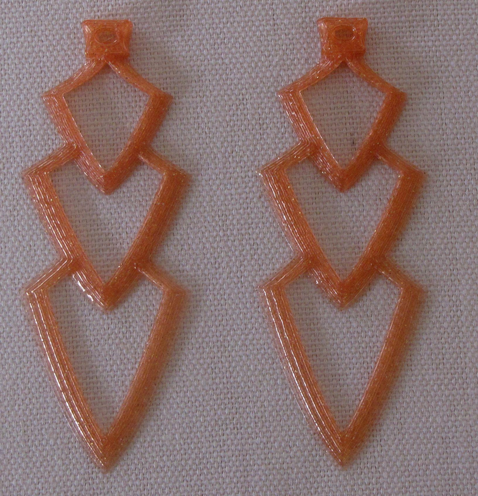

Phoenix Posté(e) Décembre 19, 2017 Partager Posté(e) Décembre 19, 2017 (modifié) Voici une suite d'impressions que j'ai créées ces derniers jours : Pour une amie prof de yoga, une médaille en trois couleurs. la fleur de lotus et le personnage ont été trouvé sur la toile. Quelques pendentifs ou boucles d'oreilles créés avec Tinkercad Filament bleu pailleté (PLA Optimus de Filament ABS) Filament bleu pailleté (PLA Optimus de Filament ABS) Filament rouge pailleté (Grossiste 3D) Filament bleu pailleté (PLA Optimus de Filament ABS) Filament bleu pailleté (PLA Optimus de Filament ABS) Filament bois : La biche renard Filament bleu : ColorFabb A partir d'une image scannée, j'ai réalisé avec du filament bois de la Biche Renard, le contour d'un bateau méditerranéen (pointu). J'ai ensuite j'ai marqué avec ce modèle l'argile que j'ai peinte pour en faire un dessous de plat ! Dessous de plat que j'ai ensuite signé avec un tampon réalisé en PLA ordinaire Modifié (le) Décembre 19, 2017 par Phoenix 2 Lien vers le commentaire Partager sur d’autres sites More sharing options...

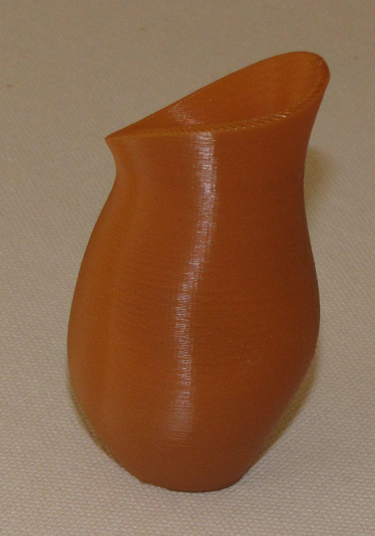

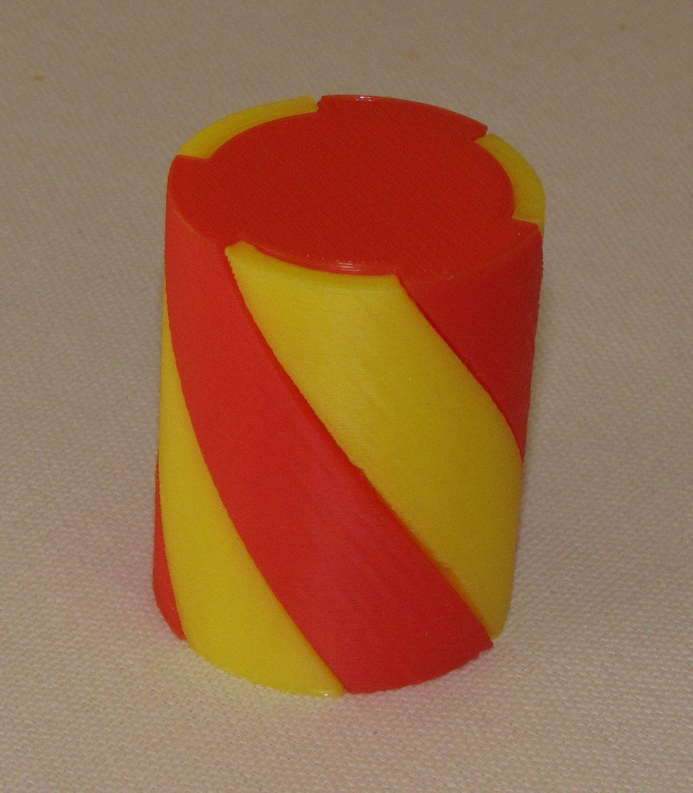

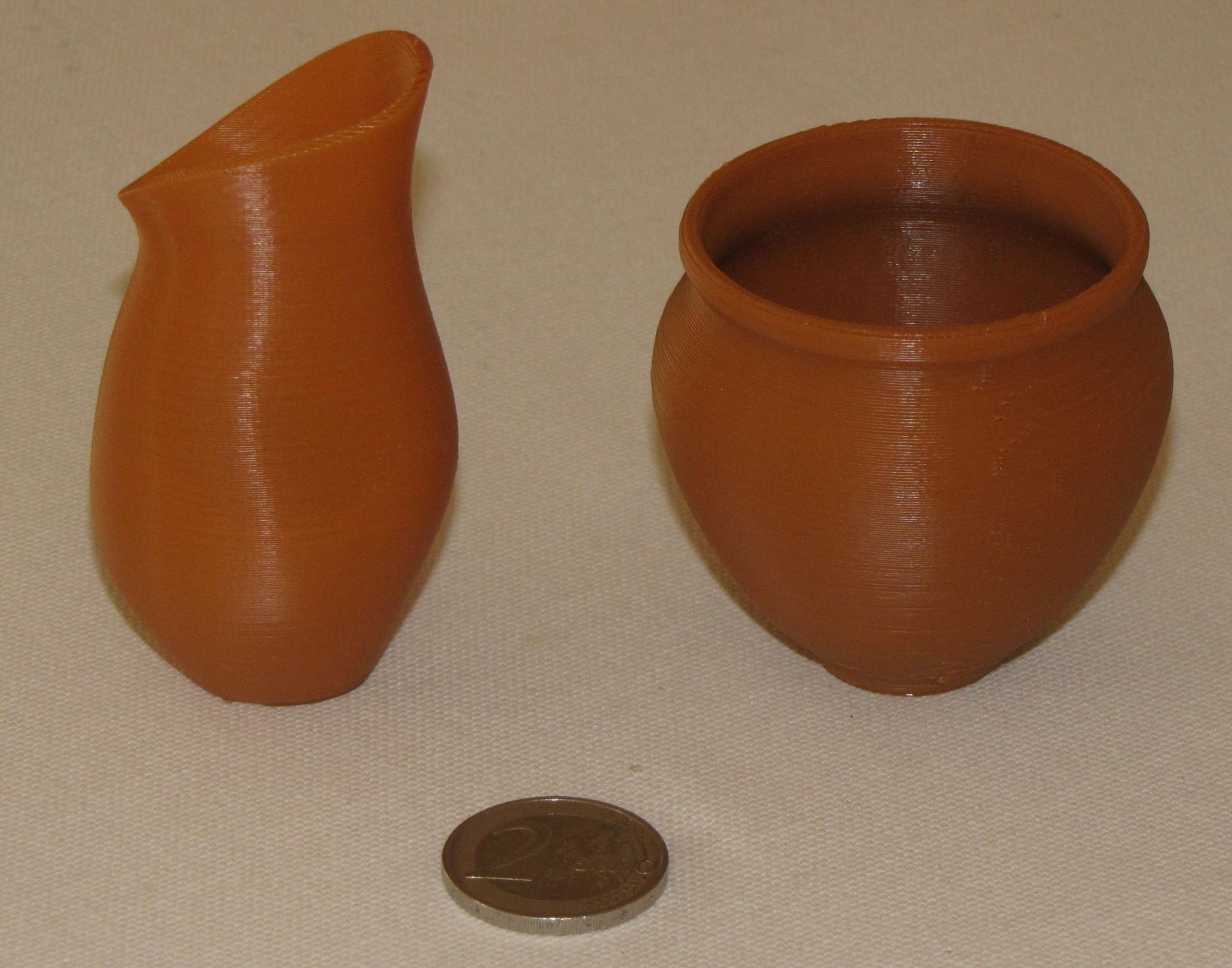

Phoenix Posté(e) Décembre 20, 2017 Partager Posté(e) Décembre 20, 2017 Des impressions puisées dans Thingiverse. Une boite qui ne sert à rien, mais c'était amusant de l'imprimer! Filaments de Grossiste 3D Couche 0.34 mm (mode fast dans Simplify3D) Des vases en "faïence" Filament PLA Optimus couleur Brun argile) de Filament ABS Couche 0.24mm (mode médium dans Simplify 3D) Même filament et épaisseur de couche, mais impression en mode "vase" La pièce donne l'échelle et non pas le prix des vases !! 2 Lien vers le commentaire Partager sur d’autres sites More sharing options...

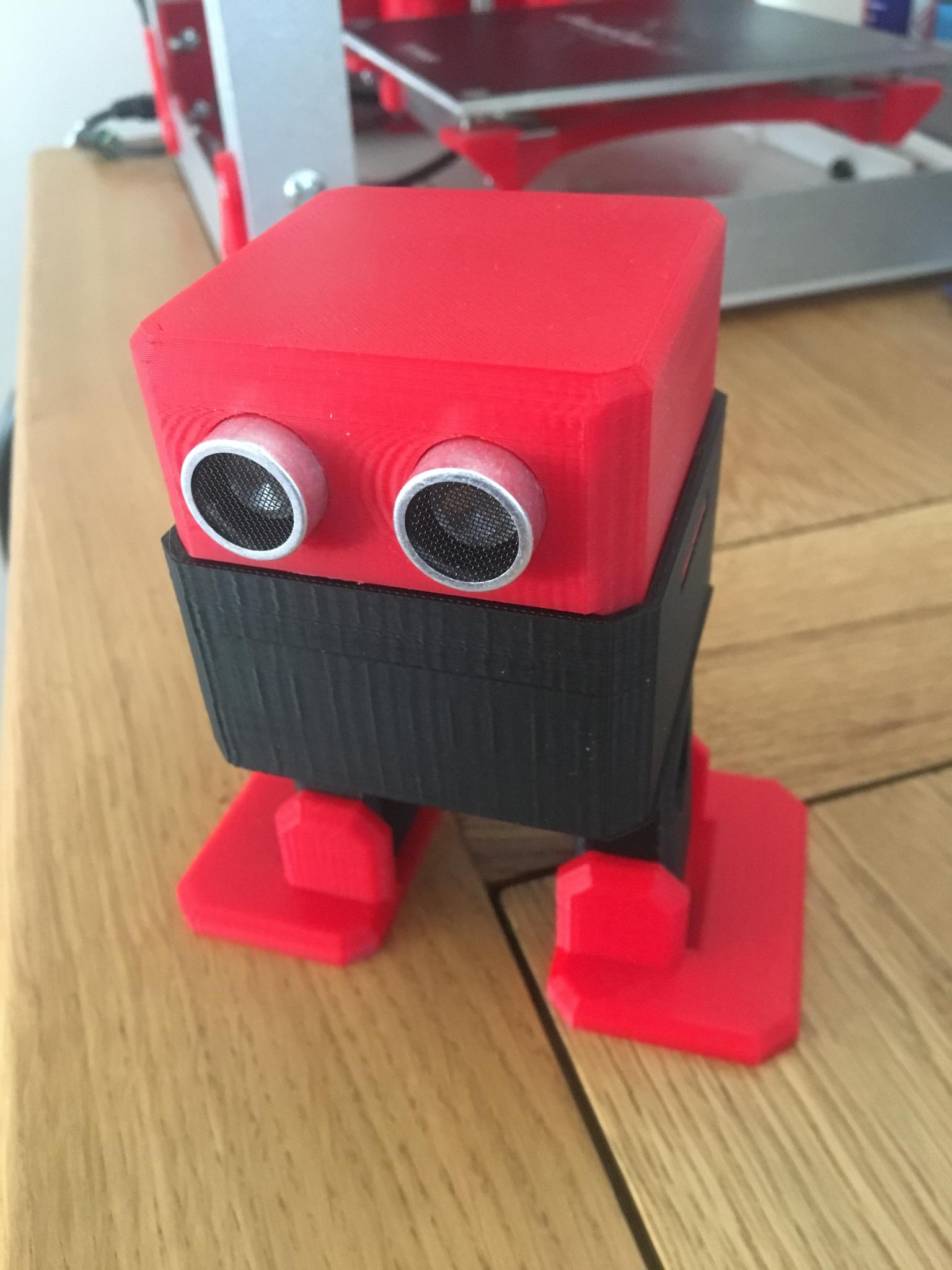

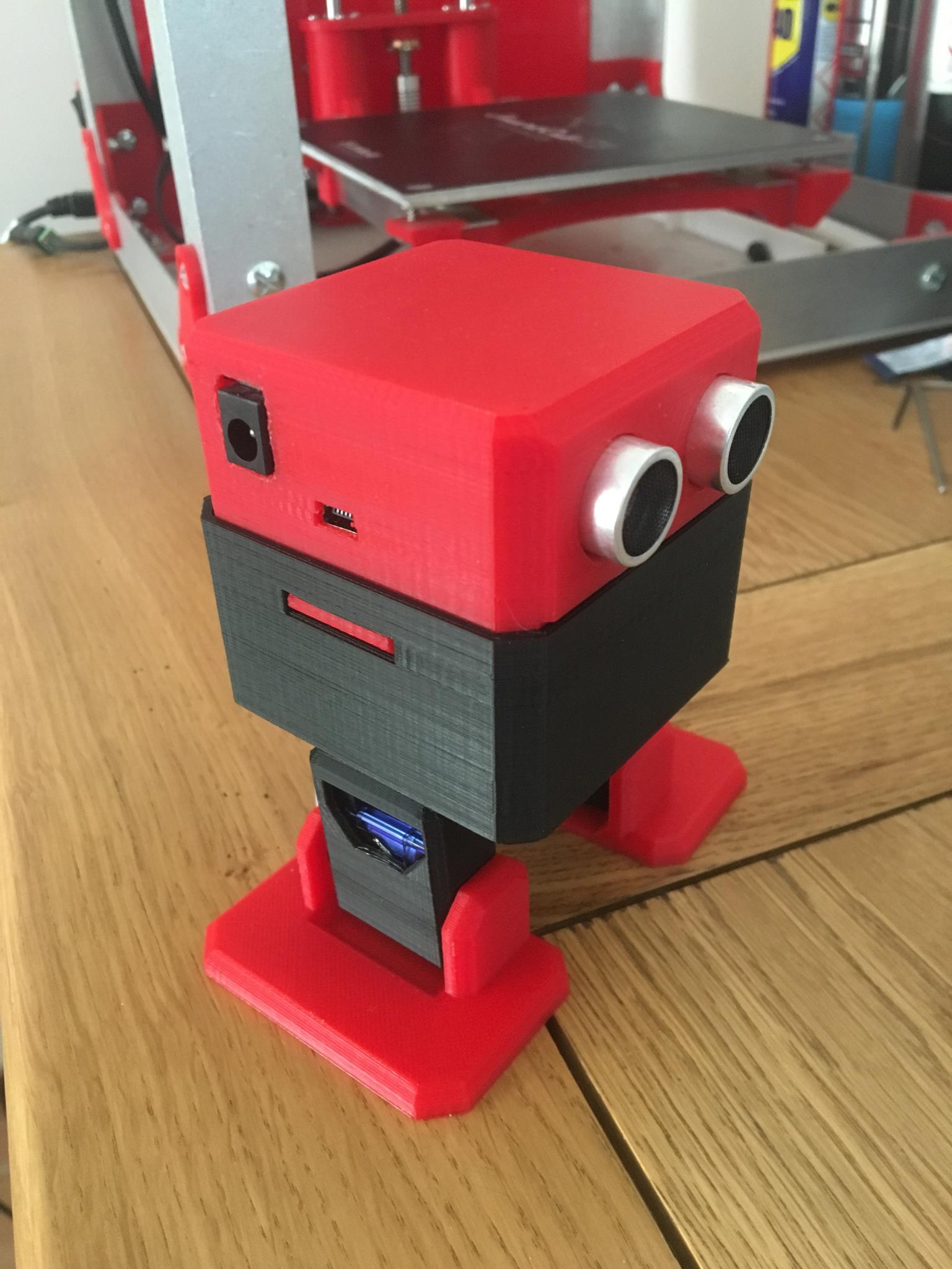

krockdur Posté(e) Janvier 14, 2018 Partager Posté(e) Janvier 14, 2018 Bonjour à tous, Rien de tel que OTTO pour faire découvrir la programmation au fiston. Il ne reste plus qu’à lui enfiler son costume de Ironman pour qu’il soit cool ? 3 Lien vers le commentaire Partager sur d’autres sites More sharing options...
slayer-fr Posté(e) Janvier 14, 2018 Partager Posté(e) Janvier 14, 2018 Très bien, le fiston va aimer 1 Lien vers le commentaire Partager sur d’autres sites More sharing options...
krockdur Posté(e) Janvier 16, 2018 Partager Posté(e) Janvier 16, 2018 Oui, il est génial ce petit robot. C'est plutôt ludique. Je fais des fonctions très haut niveau pour que le fiston n'est plus qu'à programmer très simplement un chemin. C'est vraiment sympas. Lien vers le commentaire Partager sur d’autres sites More sharing options...

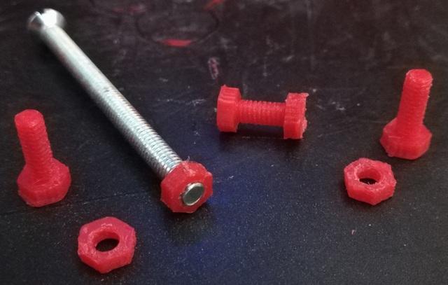

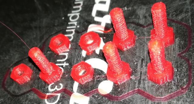

Lagaffe Posté(e) Janvier 23, 2018 Partager Posté(e) Janvier 23, 2018 Bonjour, J'ai testé l'impression de vis M4 afin de voir si ça pouvait servir dans des montages légers ... ça passe ! 3 Lien vers le commentaire Partager sur d’autres sites More sharing options...
pa39 Posté(e) Janvier 23, 2018 Partager Posté(e) Janvier 23, 2018 Bien joué, c'est chaud d'imprimer du M4, quelle hauteur de couche ? perso je commence à M6, et encore... En dessous, je préfère tarauder. Lien vers le commentaire Partager sur d’autres sites More sharing options...
Kachidoki Posté(e) Janvier 24, 2018 Partager Posté(e) Janvier 24, 2018 C'est chouette de réussir à faire du M4.La première fois que j'ai imprimé une vis, je débutais, c'était du M12 sur une dagoma, et le filet ressemblait plus à des dents de scie qu'à des triangles. [emoji23] Lien vers le commentaire Partager sur d’autres sites More sharing options...
Phoenix Posté(e) Janvier 24, 2018 Partager Posté(e) Janvier 24, 2018 Le 23/01/2018 at 08:40, Lagaffe a dit : J'ai testé l'impression de vis M4 afin de voir si ça pouvait servir dans des montages légers ... ça passe ! C'est aussi un bon test pour réaliser un excellent réglage de l'imprimante. Lien vers le commentaire Partager sur d’autres sites More sharing options...
Lagaffe Posté(e) Janvier 24, 2018 Partager Posté(e) Janvier 24, 2018 Il y a 14 heures, pa39 a dit : c'est chaud d'imprimer du M4, quelle hauteur de couche ? J'utilise le profil SuperHigh, si j'ai bien lu c'est des couches de 0,08 mm. il y a 31 minutes, Phoenix a dit : C'est aussi un bon test pour réaliser un excellent réglage de l'imprimante. C'était aussi l'idée de départ, voir si les réglages étaient correct pour cette précision. Du coup ça va m'éviter des allers retours au magasin de bricolage pour de la visserie. J'ai testé du M5 et ça passe encore mieux, sans devoir enlever trop de bavures. Lien vers le commentaire Partager sur d’autres sites More sharing options...

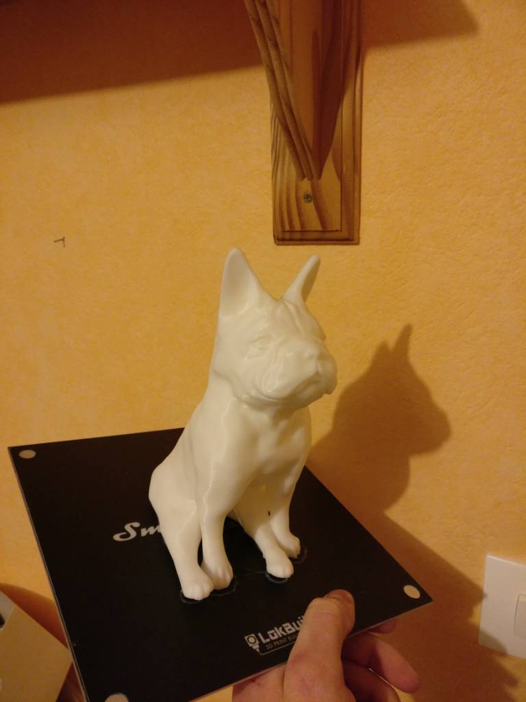

klem1 Posté(e) Janvier 25, 2018 Partager Posté(e) Janvier 25, 2018 Bulldog blanc PLA g3d 15% remplissage 100 micronEnvoyé de mon ONEPLUS A3003 en utilisant Tapatalk 4 Lien vers le commentaire Partager sur d’autres sites More sharing options...
Phoenix Posté(e) Janvier 26, 2018 Partager Posté(e) Janvier 26, 2018 Très belle réalisation ; en 100µm tu as du mettre plusieurs heurs !! Avec la SmartCub3D, on arrive à faire de très belles choses. Lien vers le commentaire Partager sur d’autres sites More sharing options...
klem1 Posté(e) Janvier 26, 2018 Partager Posté(e) Janvier 26, 2018 Il y a 5 heures, Phoenix a dit : Très belle réalisation ; en 100µm tu as du mettre plusieurs heurs !! Avec la SmartCub3D, on arrive à faire de très belles choses. Oui, une bonne journée d'impression. Lien vers le commentaire Partager sur d’autres sites More sharing options...
