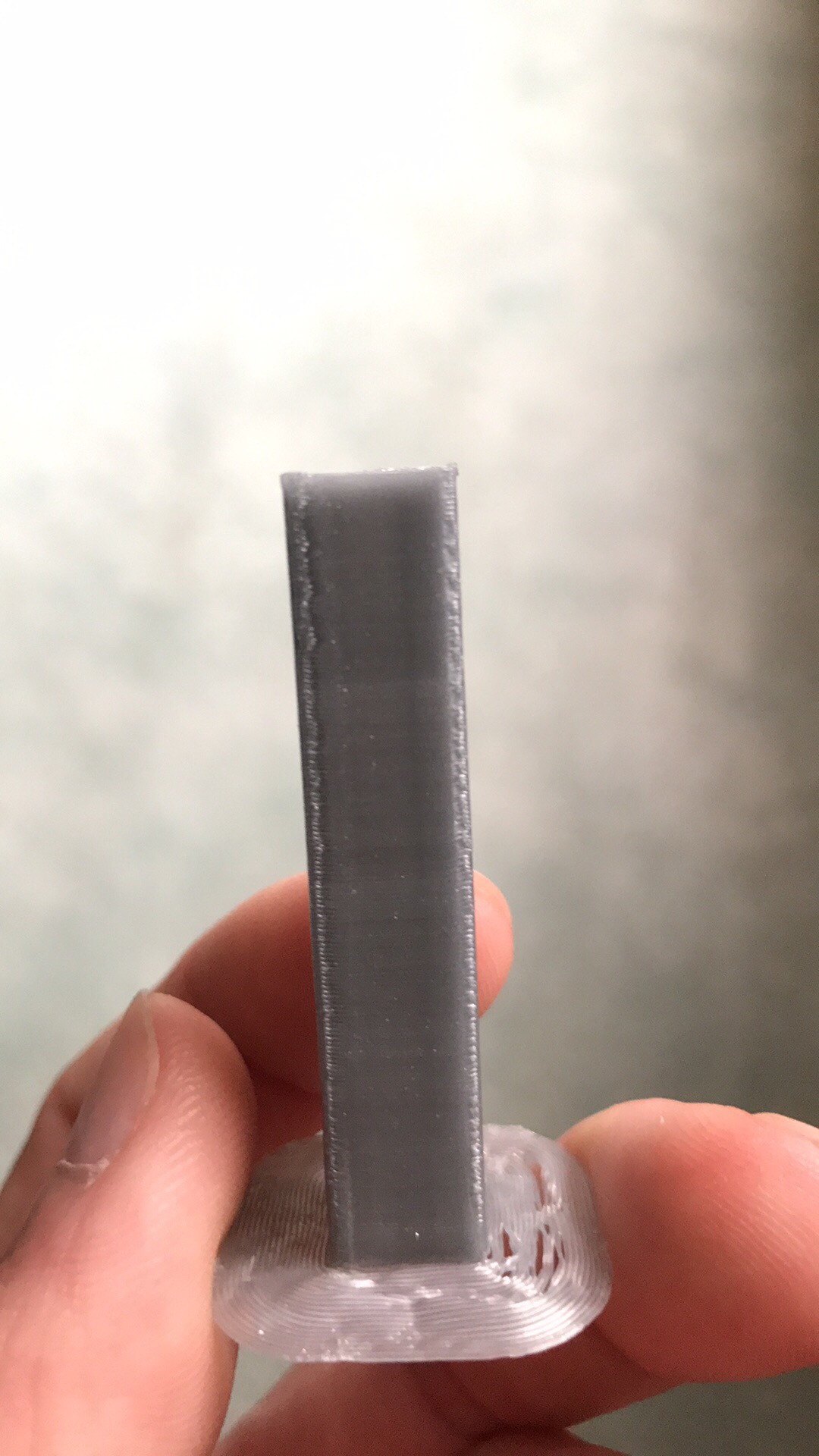

Sylvain39 Posté(e) Septembre 2, 2017 Partager Posté(e) Septembre 2, 2017 Bonsoir à tous, Voilà j'ai un problème concernant mon impression je suis sur une Scalar L géré par cura 2.6.2 j'utilise du PLA 1,75 chauffer à 200 ainsi que le plateau à 65 avec du jus d'ABS ma vitesse d'impression et à 50 mm/s et celle du dessus dessous à 30 mm/s et j'obtiens ça qui n'est pas joli , j'ai fait des tests buse à 195 plateau 50 et la vitesse d'impression descendue à 30 mm/s ( je suis parti de 50 puis descendu de 5 en 5 ) merci d'avance pour votre aide Lien vers le commentaire Partager sur d’autres sites More sharing options...

azbloc Posté(e) Septembre 4, 2017 Partager Posté(e) Septembre 4, 2017 salut, une petite présentation serait sympa et je suis sur qu'elle te donnerai une réponse, suis pas assez calé pour me permettre d'en donner une fiable, peut être pas assez de rétractation !? Lien vers le commentaire Partager sur d’autres sites More sharing options...

gisclace Posté(e) Septembre 4, 2017 Partager Posté(e) Septembre 4, 2017 Bonsoir Sylvain, Merci pour cette présentation, c'est vrai que c'est toujours plus agréable d'en avoir une ;-) Concernant ton soucis, tu ventiles bien sur le pla pendant l'impression ? Lien vers le commentaire Partager sur d’autres sites More sharing options...
Sylvain39 Posté(e) Septembre 4, 2017 Auteur Partager Posté(e) Septembre 4, 2017 Bonsoir gisclace oui le ventilateur tourne bien Envoyé de mon iPhone en utilisant Tapatalk Lien vers le commentaire Partager sur d’autres sites More sharing options...
gael123 Posté(e) Septembre 4, 2017 Partager Posté(e) Septembre 4, 2017 Tu as combien en rétractation ? Lien vers le commentaire Partager sur d’autres sites More sharing options...
Sylvain39 Posté(e) Septembre 5, 2017 Auteur Partager Posté(e) Septembre 5, 2017 Alors pour la distance de rétraction je suis à 4,5mm et pour la vitesse de rétraction à 40 mm/sEnvoyé de mon iPhone en utilisant Tapatalk Lien vers le commentaire Partager sur d’autres sites More sharing options...
Sylvain39 Posté(e) Septembre 7, 2017 Auteur Partager Posté(e) Septembre 7, 2017 Bonjour à tous[emoji4]Alors j'ai refait des teste il y a une nette amélioration mais sais pas encore sa avez vous une idée de se que sa peux être?Merci Envoyé de mon iPhone en utilisant Tapatalk Lien vers le commentaire Partager sur d’autres sites More sharing options...
Sylvain39 Posté(e) Septembre 7, 2017 Auteur Partager Posté(e) Septembre 7, 2017 Re tous le monde après quelque teste j'ai du mieux mais sais pas encore sa! Et voici ma configuration actuel peux être que sa vous aiguillera sur le problème! Merci pour votre aides. Lien vers le commentaire Partager sur d’autres sites More sharing options...

Invité Posté(e) Septembre 11, 2017 Partager Posté(e) Septembre 11, 2017 On dirai des soucis sur le jerk ou un truc du genre Lien vers le commentaire Partager sur d’autres sites More sharing options...
gael123 Posté(e) Septembre 12, 2017 Partager Posté(e) Septembre 12, 2017 Tu as calibré ton extrudeur ? Parce que 85% de débit, si tu as pas calibré et que tu sous extrude déjà de base, ça ne fait qu'empirer le problème. Lien vers le commentaire Partager sur d’autres sites More sharing options...
Sylvain39 Posté(e) Septembre 12, 2017 Auteur Partager Posté(e) Septembre 12, 2017 Merci db42 je regarde, oui j'ai bien calibre mon extrudeur Envoyé de mon iPhone en utilisant Tapatalk Lien vers le commentaire Partager sur d’autres sites More sharing options...
