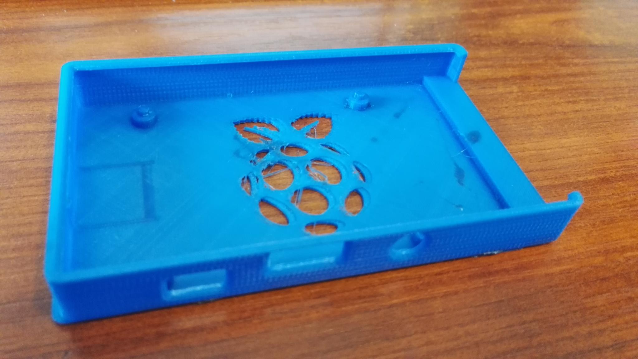

lemmings Posté(e) Septembre 6, 2017 Partager Posté(e) Septembre 6, 2017 Je viens de faire ma dernière impression avec une buse de 0.2 mn sans soucis particuliers. (les traces sont liés a un changement de bobine sans nettoyage et un petit soucis de fuite) Lien vers le commentaire Partager sur d’autres sites More sharing options...

Ridacks Posté(e) Septembre 6, 2017 Auteur Partager Posté(e) Septembre 6, 2017 il y a 42 minutes, lemmings a dit : Je viens de faire ma dernière impression avec une buse de 0.2 mn sans soucis particuliers. (les traces sont liés a un changement de bobine sans nettoyage et un petit soucis de fuite) Salut, Le fait que le plastique extrudé soit plus fin implique du coup des modifications paramètres machine, nan? genre, fil plus fin = température moins haute, ou vitesse réduite? Qu'as tu mis comme paramètres : hauteur de couche? températures? vitesses? Combien de temps d'impression pour cette pièce? En fait, j'aimerais savoir s'il y a un gain appréciable en précision (et tant pis si ça doit prendre plus de temps ce qui est logique comme a dit nos68) sur un modèle de type prusa. Peut-on descendre en dessous de 0.1 mm avec une pro B de base ou est-ce que ça nécessite d'autres modifications comme modifier les tiges de la Z en trapézoidales par exemple? Lien vers le commentaire Partager sur d’autres sites More sharing options...
lemmings Posté(e) Septembre 6, 2017 Partager Posté(e) Septembre 6, 2017 J'ai rien modifié mais c'est sans doute perfectible... J'utilise Cura et je l'ai laissé en auto pour voir mais température identique qu'en 0.4 mn. La pièce prend environ 5h d'impression contre environ 3h en 0.4 mn. Je vais la refaire en 0.4 mn, je te ferais des photos Lien vers le commentaire Partager sur d’autres sites More sharing options...

pascal_lb Posté(e) Septembre 6, 2017 Partager Posté(e) Septembre 6, 2017 je n'ai jamais imprimé avec une buse de 0.2 mais je suppose qu'il y a sans doute des paramètres à changer La différence de temps est surtout multiplié par le pourtour de la pièce, en effet si on prend une buse de 0.4 on va faire sous Cura des pourtours de 0.8 (par exemple) donc la machine va faire 2 passes pour l'imprimer. Si on a une buse de 0.2 et que l'on laisse le pourtour à 0.8, la machine va faire 4 passes pour l'imprimer... Attention sous Cura le pourtour est calculé en mm, par contre sous simplifi3D le pourtour est calculé en couche (perso je mets 2 ou 3) se qui fait que si on ne modifie par le nombre de couche avec une buse de 0.2), on se retrouve avec des parois de 0.4 ou 0.6 si il y a des motifs, on se retrouve vite avec des trous dans la pièce. Il faut aussi modifier le taux de remplissage et mettre un pourcentage plus important car avec la buse de 0.2 la couche supérieur au dessus du remplissage va avoir plus de mal à remplir... Au niveau température ça ne doit pas beaucoup changer, par contre au niveau de la vitesse il doit être nécessaire de baisser un peu afin d'avoir vraiment une bonne qualité d'impression Après c'est comme quand on change de marque ou de type de filament, il faut faire des essais... pour améliorer ses impressions... et pour aider les autres Lien vers le commentaire Partager sur d’autres sites More sharing options...
