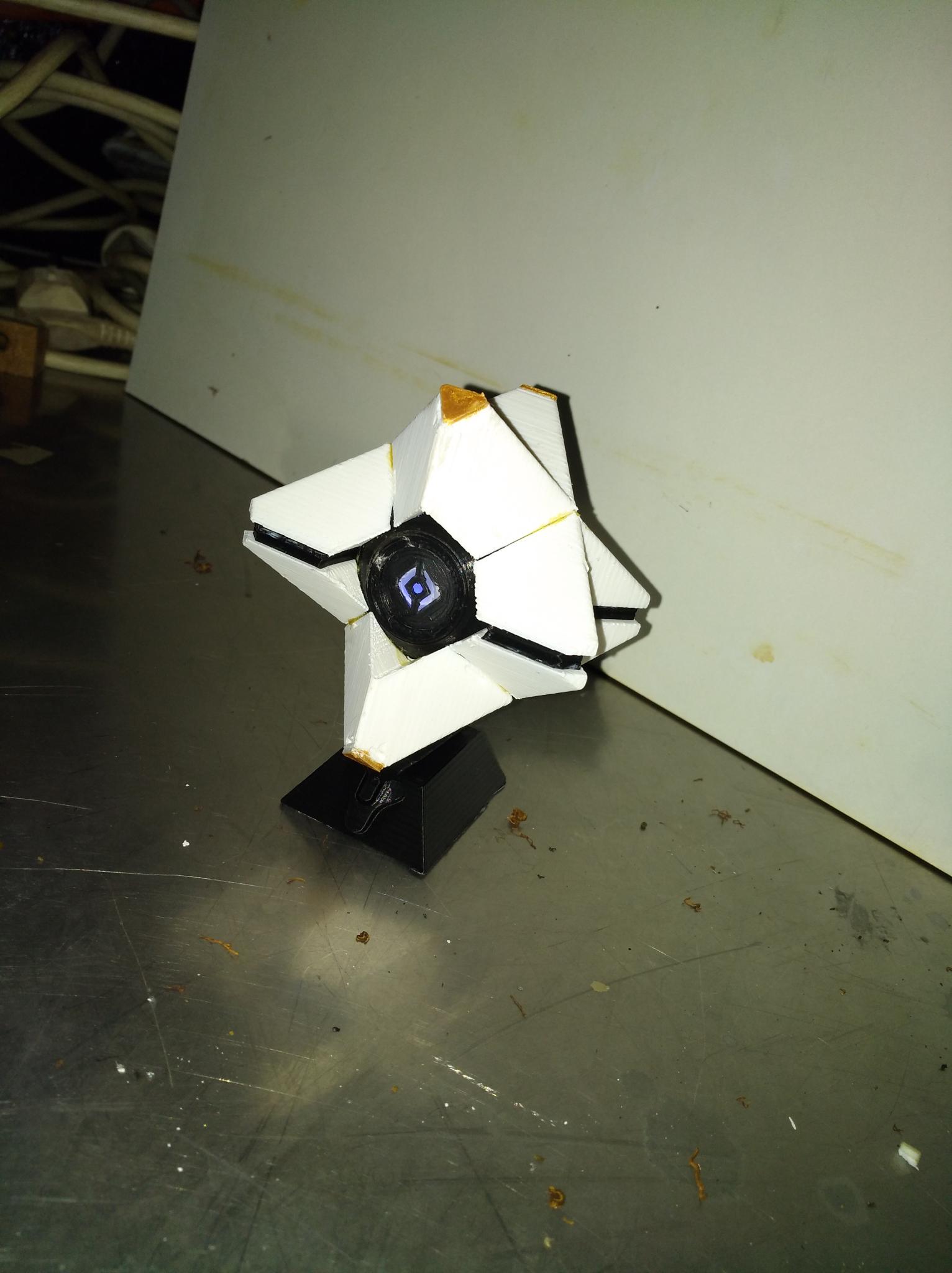

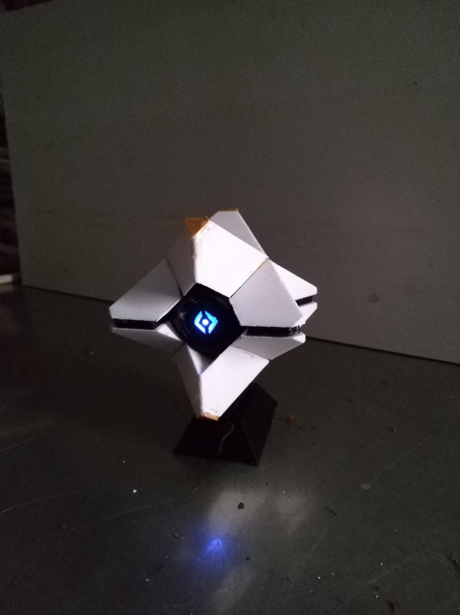

Il y a 3 heures, missdrac a dit :
ouah super travail et j'adore l'idée du notifer par contre je n'y connais rien, si tu pouvais me faire une petite explication détaillée
et du coup tu as opté pour quoi pour la batterie ?
C'est pas facile à expliquer, mais en gros, j'ai installé Tasker sur mon téléphone Android. Lorsque je reçois un SMS (pour ne citer que cette notification) il va envoyer un requete POST sur un mini serveur programmé sur mon ESP8266 qui va ensuite allumer une LED (ça, c'est pour la version simplifiée. En vrai c'est des LED type Neopixel et j'ai une animation et couleur différente pour chaque notification)
Du coup, quand je reçois un SMS, Tasker va déclencher une action et se rendre sur une adresse WEB du genre 192.168.0.4/sms/1 qui fera réagir mon ESP
Je sais pas si c'est très clair, m'enfin je suis dispo pour les questions que tu aurais encore.

hahaha ok je vais deja commander les pièces et commencer l'impression , j'ai bien lu que tu avais agrandi à 200 pc c'est bien ca ? tu as fait ca pour toutes les pièces ?

je vais commander l'arduino et la led, par contre il y a un truc qui m'intrigue, tu as percé un trou dans le cul du ghost ? et pardonne ma question de blonde mais le neopixel se branche sur l'arduino ?
le lien que tu as mis pour l'arduino ne marche plus est ce que c'est bien celui ci ? https://hackspark.fr/fr/wemos-d1-mini-v2-esp8266-arduino-compatible-layout-wifi-80-160mhz-4mb-flash.html
Modifié (le) par missdrac
Lien vers le commentaire
Partager sur d’autres sites
c'est bien celui-ci, mais sur Aliexpress ils sont quand même beaucoup moins chere.
Et oui, je l'ai fait comme ça ^^' à l'arrière tu as l'espèce de "capsule" que tu clipses. ici j'ai fait un trou de 5mm que j'ai élargie au dremel pour y passer l'embout USB. j'y branche le Wemos et je securise tout ça avec de la colle chaude (c'est moi ou c'est grave cochon ce que je dit ....?)
