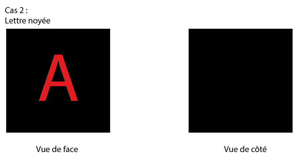

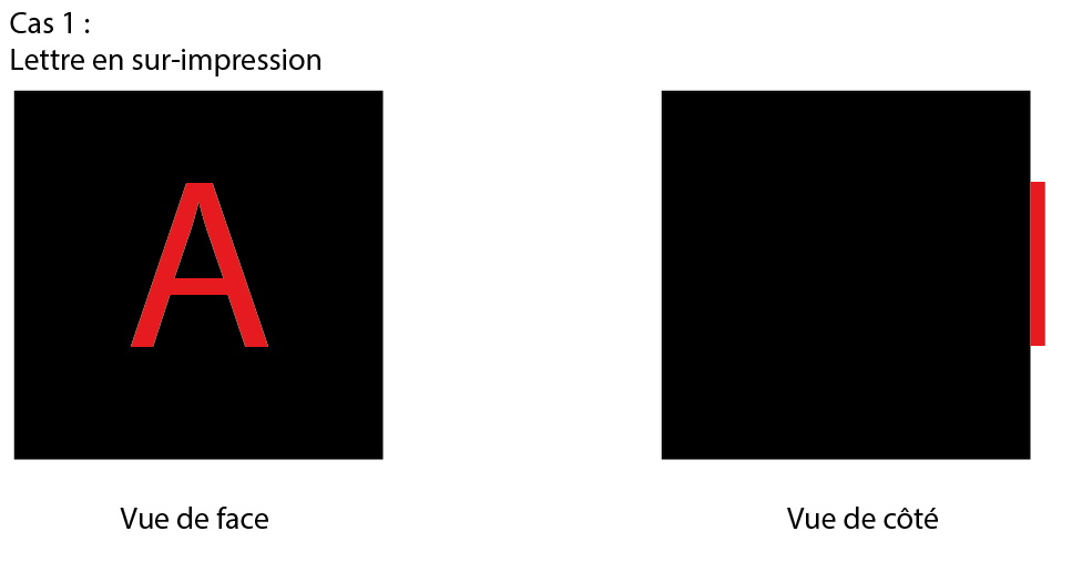

gisclace Posté(e) Septembre 6, 2017 Partager Posté(e) Septembre 6, 2017 (modifié) Bonjour, Comment doit être la pièce finale ? Si t'es dans le cas 1, le lien de Phoenix est une bonne piste, il faut inclure dans le gcode une pause pour avoir le temps de changer le filament. Par contre, si t'es dans le cas 2, je te conseil de partir sur un assemblage. Modifié (le) Septembre 6, 2017 par gisclace 1 Lien vers le commentaire Partager sur d’autres sites More sharing options...

sigiel Posté(e) Septembre 6, 2017 Partager Posté(e) Septembre 6, 2017 Il faut relativiser et mettre dans le contexte adéquate. a priori il n'a qu'un seul extrudeur... du coup il veut changer de filament manuellement....... seul le cas 1 est réalisable. il n'a peut être pas compris exactement comment cela marchais. si tu a deux extrudeur ou plus ====> j'ai absolument rien dit sinon... un seul mots : "Assemblage" Lien vers le commentaire Partager sur d’autres sites More sharing options...

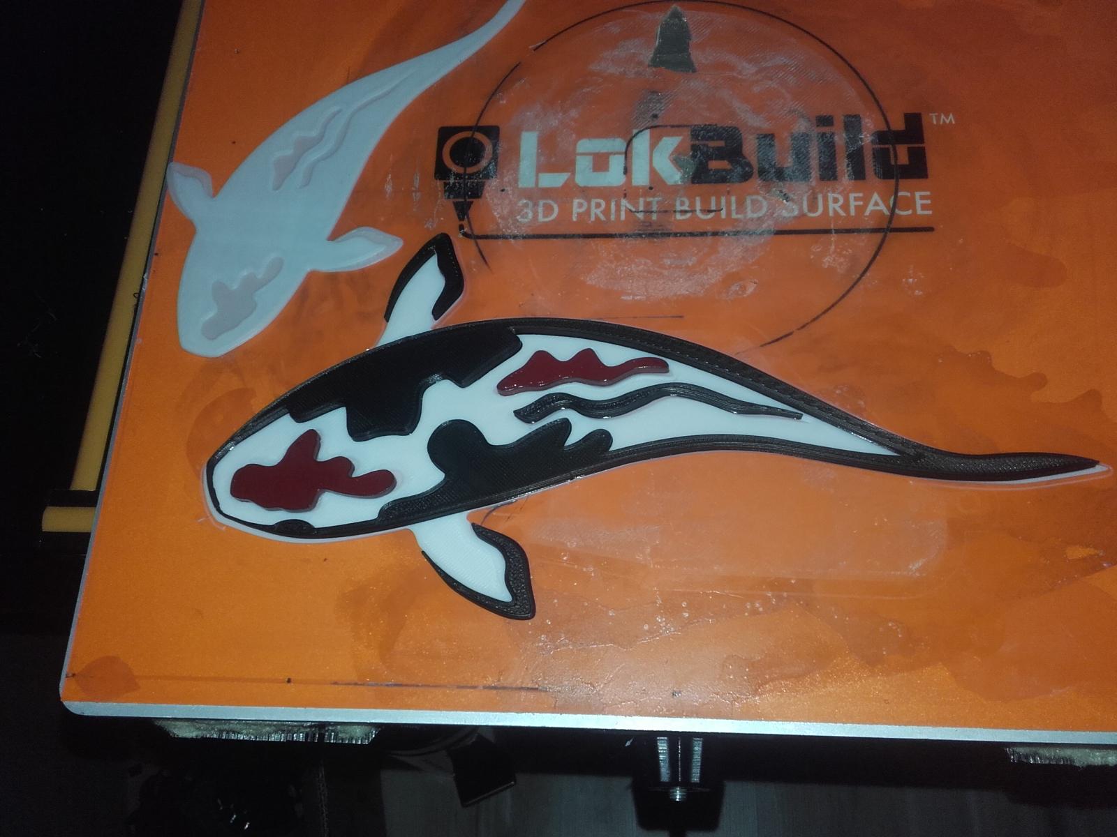

nicolas65 Posté(e) Septembre 6, 2017 Partager Posté(e) Septembre 6, 2017 l'assemblage reste une bonne solution, arrêter l'impression à une certaine auteur pour changer le filament et donc de couleur te contraindra à faire une couche d'une couleur alors que l'assemblage permet de positionner les pièces de couleurs différentes sur la même hauteur, sur la photo je n'aurais pas pu faire le rouge sans l'assemblage Lien vers le commentaire Partager sur d’autres sites More sharing options...
