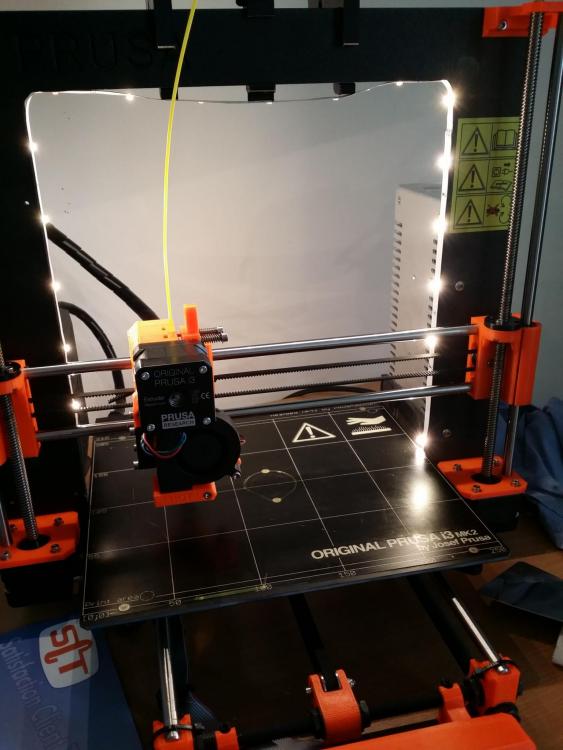

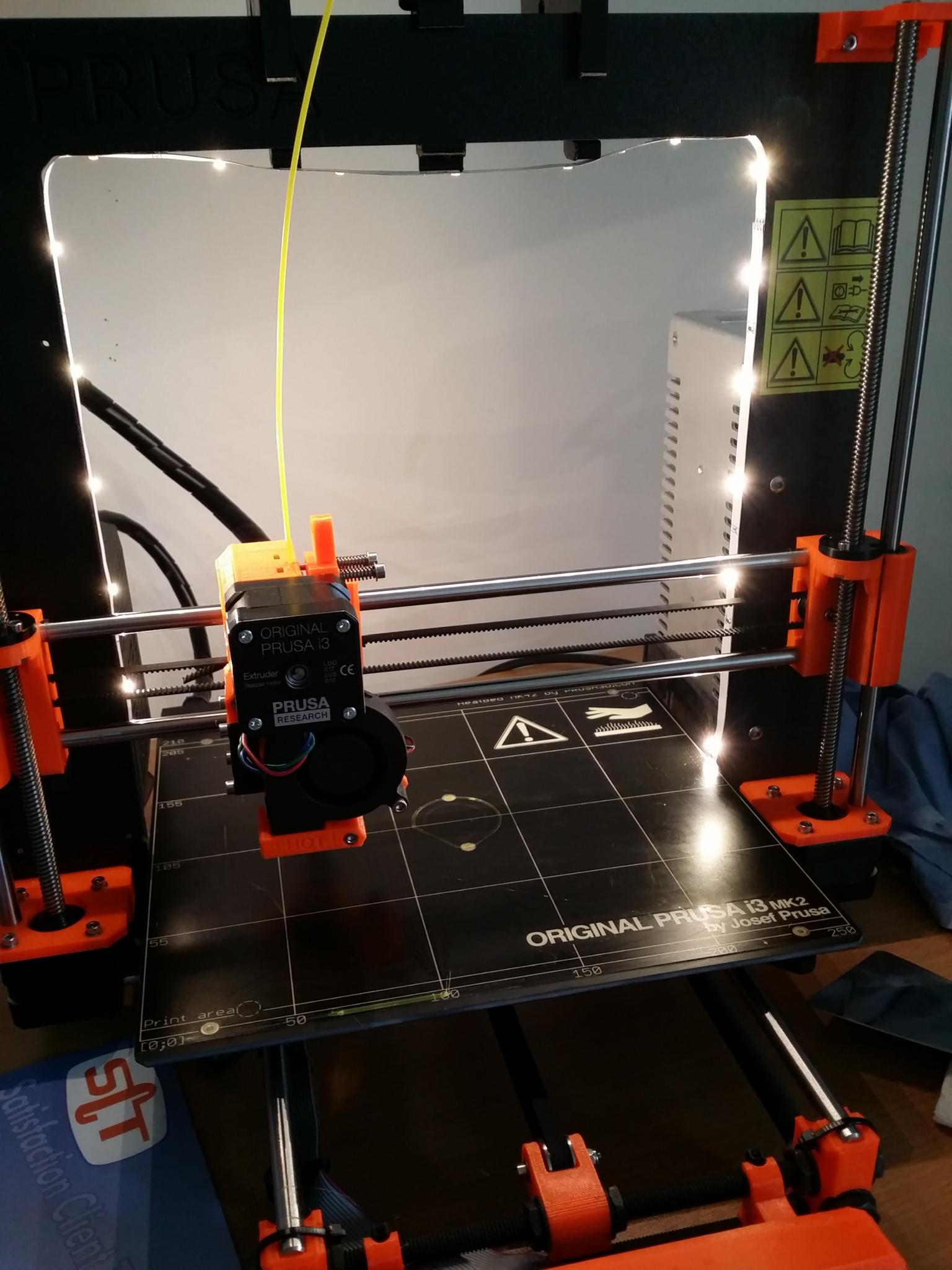

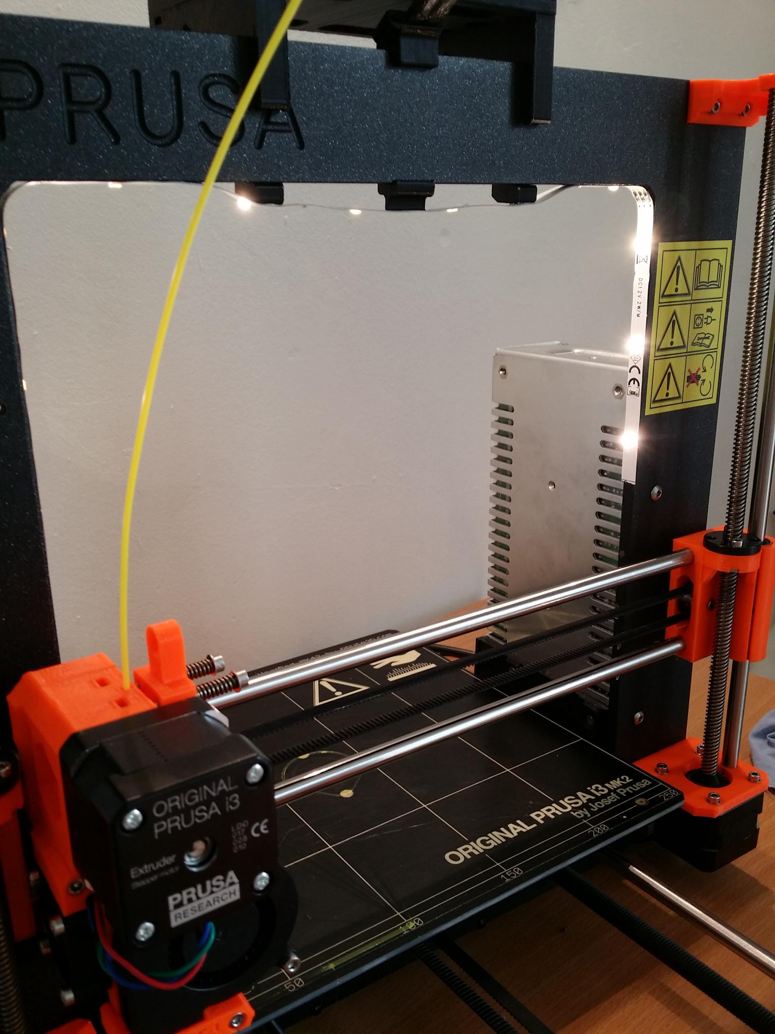

Invité Posté(e) Septembre 6, 2017 Partager Posté(e) Septembre 6, 2017 Bonjour à tous, J'ai toujours un peu de mal à voir ce qui se passe sur le plateau, j'ai donc cherché un moyen de mieux l'éclairer. J'ai trouvé chez LM une bande de LED adhésive que j'ai installée sur le portique : Pas mal non ? J'étais très content de moi jusqu'à la calibration Z suivante, car sur le coté droit, la buse s'est mise à pousser le plateau sur plusieurs mm !! J'ai cru à un problème mécanique suite à la manipulation de l'imprimante pour installer les LED mais non, et j'ai fini par me rendre compte qu'en éteignant les LED, tout rentrait dans l'ordre. En fait à droite, les LED qui éclairent le plateau en lumière rasante "aveuglent" littéralement la sonde PINDA qui ne sait plus où elle en est !! Mais l'idée reste excellente, il suffit de limiter le ruban sur le haut du portique pour avoir un plateau parfaitement éclairé sans "effets secondaires" !! Lien vers le commentaire Partager sur d’autres sites More sharing options...
Kachidoki Posté(e) Septembre 6, 2017 Partager Posté(e) Septembre 6, 2017 Salut, Curieux que la PINDA soit perturbée par les LED, c'est un modèle à variateur (PWM) ou fixe avec une alim 12V ? Ça pourrait être intéressant d'aller dans le menu de test des endstops, et d'approcher un bout de ruban de LED pour voir s'il déclenche sur Z. J'ai déjà eu des soucis de ce genre, sans rien avoir ajouté. Par exemple le cable management à l'arrière de la tête, au début j'avais suivi le manuel et fixé la gaine avec les rislans. Tout marchait bien, sauf de temps en temps où la tête ne touchait plus la butée X. J'ai du reculer un peu la gaine pour gagner en épaisseur. Idem sur Y quand j'ai malencontreusement laissé une dent de la courroie dépasser, et que ça coinçait sur la poulie moteur avant de toucher la butée Y, mais ça c'était marqué dans le manuel. En fait tout est un peu au millimètre sur la MK2. Je croise les doigts pour ne jamais avoir de problème avec la butée en Z. Concernant l'éclairage, tu n'as pas peur que le ruban se décolle et que ça vienne tomber sur une impression en cours ? Lien vers le commentaire Partager sur d’autres sites More sharing options...
Invité Posté(e) Septembre 6, 2017 Partager Posté(e) Septembre 6, 2017 Je ne suis pas un spécialiste et je ne sais pas répondre à tes interrogations, ce que je constate, et c'est flagrant, c'est la LED en lumière rasante sur le plateau qui a perturbé la calibration en Z.... Quant au collage du ruban, il est très efficace et de toutes façons il ne peut pas se décoller d'un coup, donc je peux anticiper ... Lien vers le commentaire Partager sur d’autres sites More sharing options...

Invité Posté(e) Septembre 10, 2017 Partager Posté(e) Septembre 10, 2017 Il n'y a pas de souci, j'avais identifié le phénomène et mon post avait surtout un objectif d'information. Comme je l'ai indiqué j'ai simplement limité la longueur du ruban d'éclairage pour éviter toute lumière trop proche du plateau. Merci à tous de vos commentaires pertinents et toujours utiles. Lien vers le commentaire Partager sur d’autres sites More sharing options...
