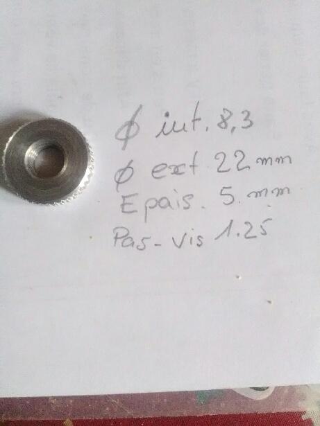

Nos68 Posté(e) Septembre 6, 2017 Partager Posté(e) Septembre 6, 2017 Bonjour, Alors pour faire simple, Si quelqu'un pourrais me faire une modélisation, Un écrou plat, avec du moleté à l'extérieur, et un filetage centrale, de 8.3mm et en pas de 1.25 Bref je vous met le modèle en photo avec les cotations, Pour le moleter, je voudrais ce type de moletage : https://www.thingiverse.com/thing:1460364/#files Bref faite moi vos proposition, mais y'en à pas pour 1h de modélisation au vue des vidéo youtube.... c'est pas que je veux pas, j'ai solidworks 2016, mais j'ai vraiment pas le temps en se moment... Donc faite moi vos proposition en MP Merci d'avance Lien vers le commentaire Partager sur d’autres sites More sharing options...

Nos68 Posté(e) Septembre 7, 2017 Auteur Partager Posté(e) Septembre 7, 2017 (modifié) Salut nico, c'est très sympa de ta part, Par contre moi et les m1, m2, m6..... C'est pas du M10 par hasard ? car j'ai lu que M10 à un diamètre intérieur de 8,3 ? Ou j'ai peut être mélanger perçage et filetage et ta raison ? lol, en tout qu'a au pied à coulisse mon troue fait 8.3 la source trouver vient de la : https://fr.wikipedia.org/wiki/Filetage_métrique Et pour le pas, j'ai un tester, le pas de 1.50 rentre à peine, par contre celui de 1.25 rentre nickel donc j'en conclu que c'est du 1.25 testé avec un testeur de pas comme sa (image de google): Modifié (le) Septembre 7, 2017 par nos68 Lien vers le commentaire Partager sur d’autres sites More sharing options...
Arcueild Posté(e) Septembre 7, 2017 Partager Posté(e) Septembre 7, 2017 plop, pour ton filetage inter, si ton diamètre de noyau de 8.3 et ton pas de 1.25 il s'agit d'un M10x1.25 pour info : M10x1.25 - 6g -> D1 = 8.8 M8x1.25 - 6g -> D1 = 6.8 mais 0.5 de dif ca fait beaucoup, t'es sur de tes prises de cotes ? Lien vers le commentaire Partager sur d’autres sites More sharing options...
Nos68 Posté(e) Septembre 7, 2017 Auteur Partager Posté(e) Septembre 7, 2017 Je viens de prendre mon pied a coulise et mon troue centrale fait 8.3mm Lien vers le commentaire Partager sur d’autres sites More sharing options...
Tircown Posté(e) Septembre 7, 2017 Partager Posté(e) Septembre 7, 2017 (modifié) Ce ne serais pas l'équivalent impérial du M10x1.5 c-à-d du 3/8 UNF? Diamètre intérieur de env. 8.23mm, profondeur de pas de env 1.3mm et pas de env. 1.06mm. Si tu as une idée de la provenance ou du pays de conception ça peut donner un indice. @Arcueild, c'est faux, avec un M10x1.25 il aurait mesure 8.8. A la rigueur du M10x1.75 donne en théorie un perçage à 8.3. Apparemment ça existe mais c'est plutôt improbable car pas du tout courant. Modifié (le) Septembre 7, 2017 par Tircown Lien vers le commentaire Partager sur d’autres sites More sharing options...
Nos68 Posté(e) Septembre 7, 2017 Auteur Partager Posté(e) Septembre 7, 2017 (modifié) Je dirais que tu voie juste on se trouve un peux plus près de 8.23m que 8.3mm en diam inter, pour le pas c'est possible aussi... La provenance aucune idée sa vient d'un support de cane à pêche, et je veux en faire 3 ou 4 en impression (des écroue). J'ai vaguement vue que dans solidwork on peux choisir m10 pas 1.25 c'est pas sa ? Modifié (le) Septembre 7, 2017 par nos68 Lien vers le commentaire Partager sur d’autres sites More sharing options...
