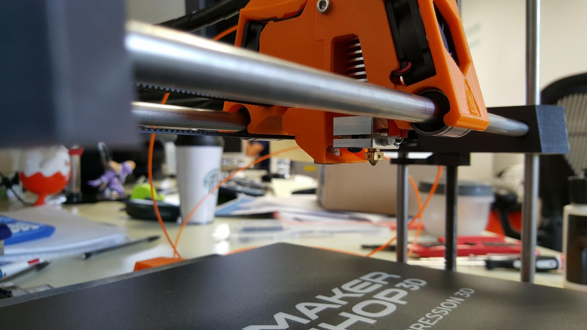

Lors du paramétrage avec Dagom'App j'ai le souci suivant :
Quand la tete d'impression descend pour venir toucher le plateau, elle ne s'arrête pas de vouloir descendre meme après avoir touché le plateau. Comme si le palpeur n'y faisait rien.
Du coup elle touche le plateau, et les moteurs continuent jusqu'à émettre un gros bruit. J'arrête l'imprimante pour ne pas bousiller les moteurs.
Lorsque j'allume l'imprimante, et que je descend manuellement la tete d'impression, lorsque celle ci est proche du plateau la diode au dessus du palpeur s'allume. Il capte bien quelque chose.
J'ai descendu, remonté le palpeur d'un ou deux millimètres rien n'y fait.
Avez vous des idées ?
J'ai aussi le coté droit qui descend par accoup malgré un peu d'huile mis sur la tige filetée...
Merci d'avance,
PJ la tete.

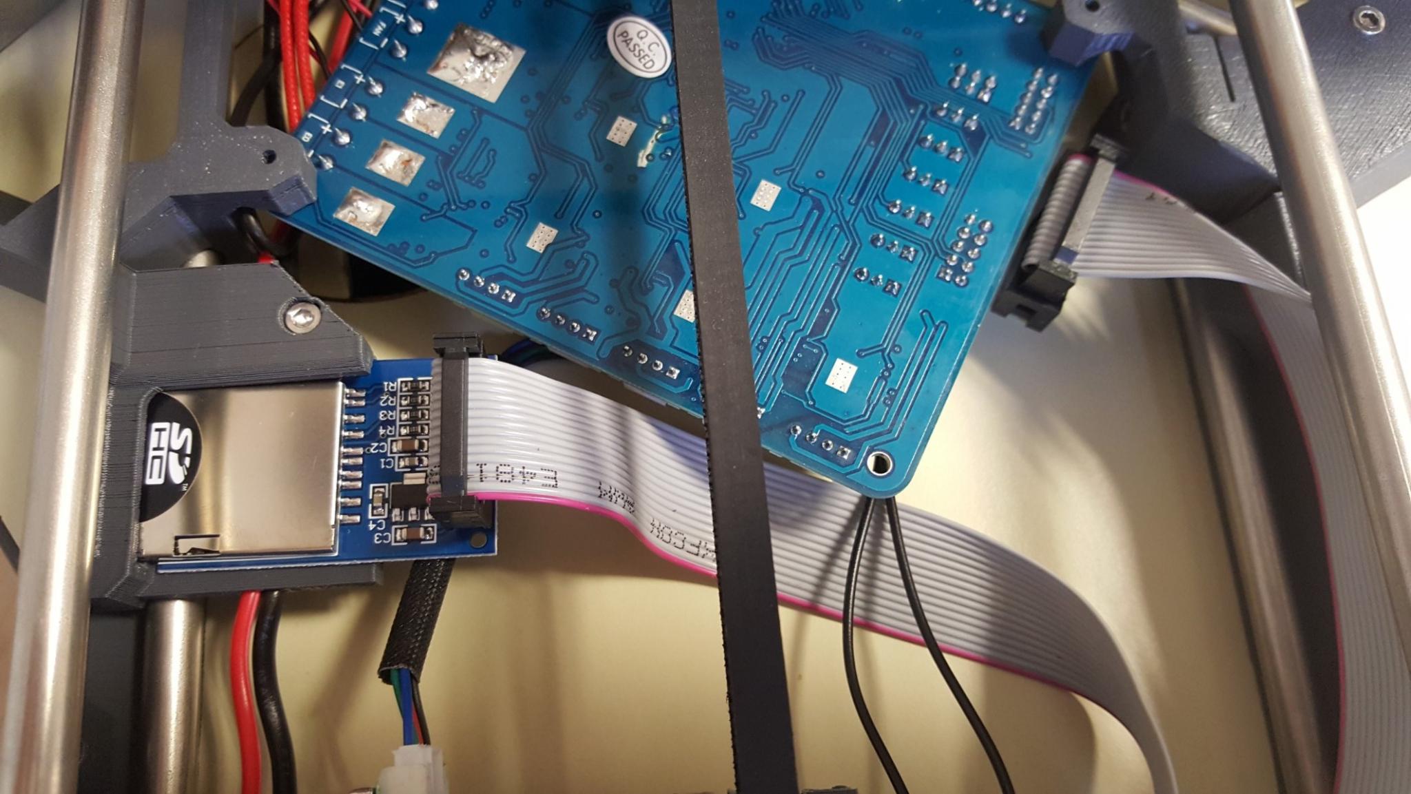

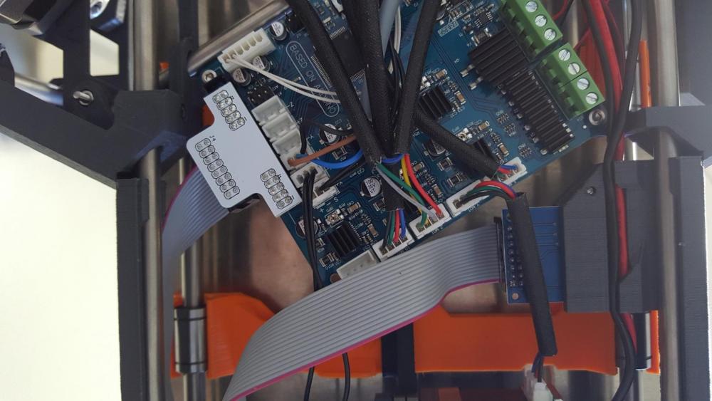

Bonjour, as tu bien vérifié les branchements au niveau de ta carte ? Peut être que ton palpeur est mal raccordé.

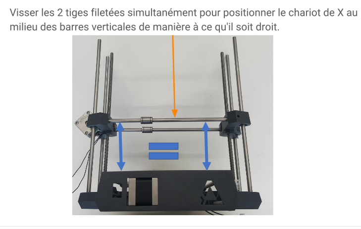

J'ai eu le même problème au début, concernant un des côté qui descendait pas accoup, les anti-wobbles sont-ils dans le bon sens ? Le chariot X est bien droit ?

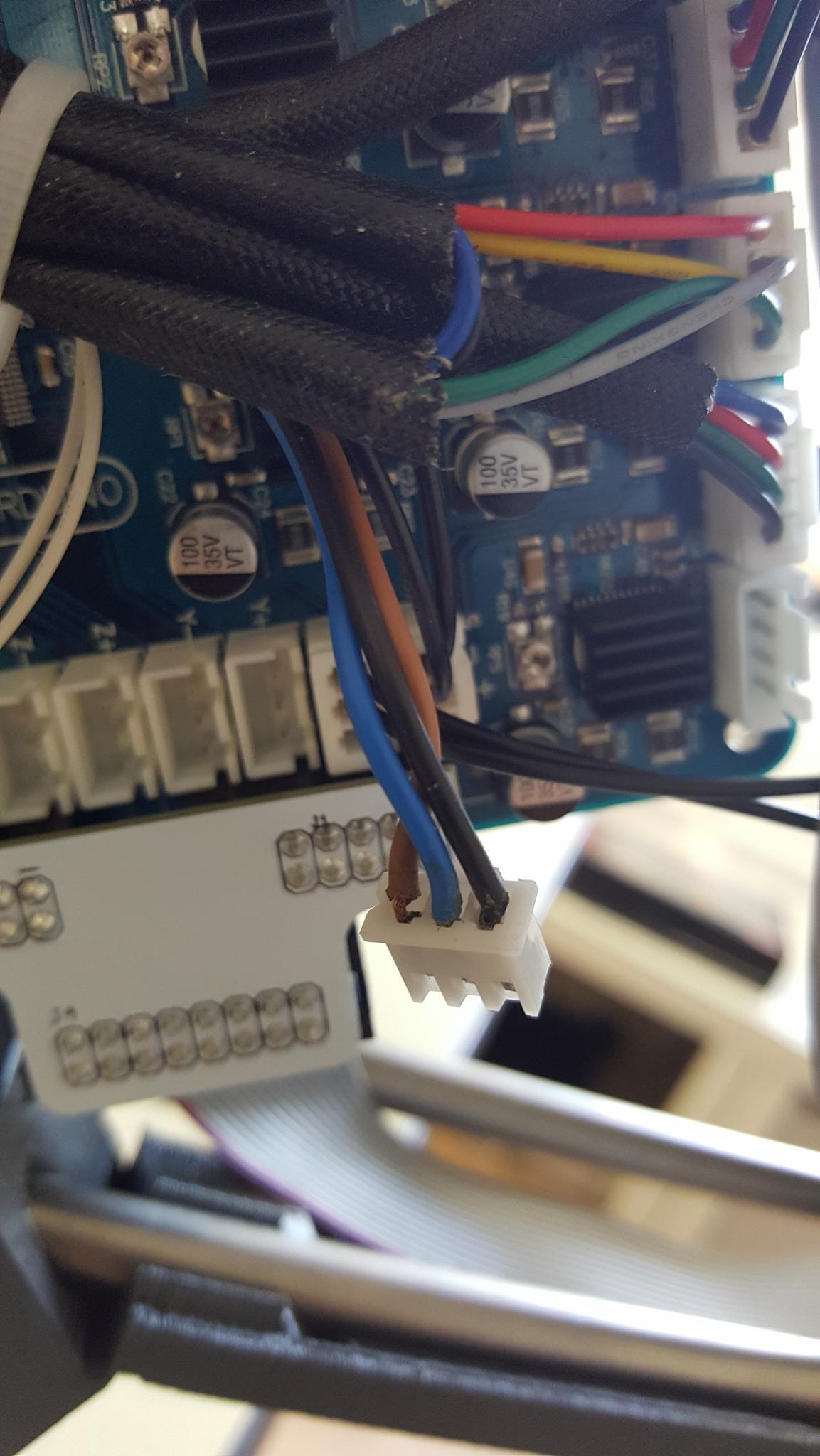

merci je vais tester.
en lisant la réponse, j'ai vu que lui aussi a le cable marron qui n'est pas très bien dans la prise. je viens de tester en le poussant bien dans la borne, ce n'est pas mieux mais il est pas beau.
Je n'ai pas l'outillage pour refaire une broche..

Bon dans le doute j'ai demandé aux voisins (société qui répare des écrans et téléphones) de me refaire la soudure de la fiche du fil marron.
Je vous tiens au courant.
Par contre j'espère qu'une fois la config' passée sur dagom'app elle acceptera d'imprimer des fichiers sur carte SD.
______________________________________________
Fiche réparée, toujours le meme bug, et le voyant s'allume bien.

Lance une recherche origine avec la tête en hauteur et quand vient le tour du z glisse une lame de cutter ou un bout de tournevis plat. Ton capteur capacitif devrait le détecter et arrêter l'avance. Sinon regarde ton branchement tu es bien branché sur le Y+ et pas ailleurs ?
Et ton câble de capteur n'a pas une faiblesse ou pincé quelque part ?

Salut, si ton capteur s'allume c'est que tu as bien le 12V qui arrive donc ton câble marron est juste serti un peu loin.
pour voir si ton palpeur "palpe" télécharge ponterface -> http://koti.kapsi.fi/~kliment/printrun/Printrun-Win-Slic3r-03Feb2015.zip
- Met ton imprimante hors de butées manuellement
- Tu branche le câble USB sur on pc tu met bien 250 000 baud en haut et verifie que le port COM ne soit pas vide.
- Apres tu clique sur "connecter"
- Une fois connecter sur la partie de droite tu tape M119 puis la touche entrée
- Tu devrais avoir en retour X Y Z en "OPEN"
- Tu met la tête en butée X et tu refais M119 X devrait etre en "TRIGGERED" si OPEN mauvais branchement ou capteur HS
- Hop on recommence en idem pour le plateau en Y "TRIGGERED" si OPEN mauvais branchement ou capteur HS
- Enfin tu met un truc en metal sous le palpeur M119 en Z si il est "TRIGGERED" Flash ton imprimante si il est OPEN palpeur HS ou mal brancher.
Tu peux essayer de brancher ton palpeur sur les autres prise et faire des testes defois que Dagoma ait décider de mettre les bonnes prises pour les bon capteur xD mais j'y cois pas
