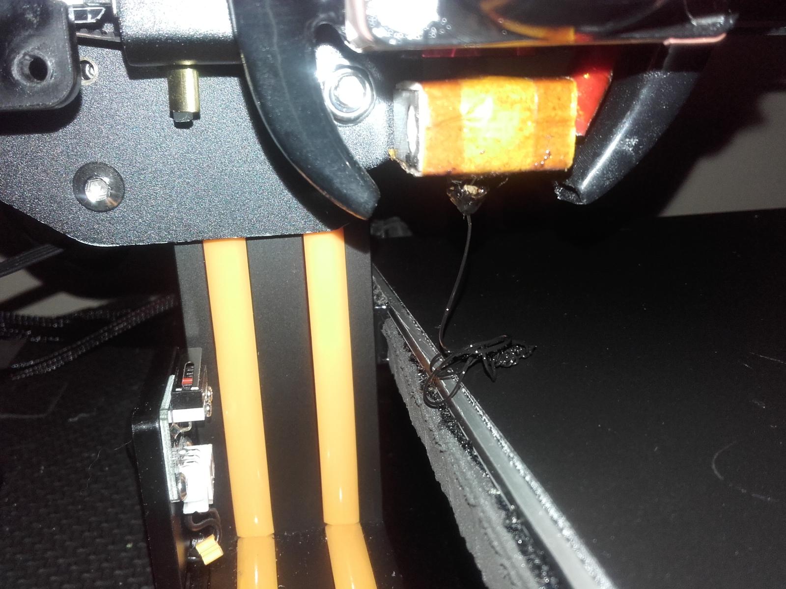

Jeanled Posté(e) Septembre 7, 2017 Partager Posté(e) Septembre 7, 2017 Bonjour, Je viens ver vous car la je désespère, ça fait 3 jour que J ai monte ma cr10 et J ai pas put faire un print, mon problème est que quand je pousse le filament dans la gaine blanche elle bute je force un peux sa coule res doucement buse chauffe à 210, ensuite je lance mon premier print rien sort de la buse, je laisse tourne 10 mn mais rien ne sort. Je stop le print retiré le filament coupe le bout le remet, je repousse sa bloqué et sa coule pas, je décide donc par une vidéo de démonté la buse, je la nettoie et J enfile par le haut le filament pour voir si la ou on vis la buse est pas bouche et la surprise en poussant un gros machin en plastique tombe, donc je remonte la buse et met le filament direct par la haut dans la buse sa coule, je remet la gaine blanche je réglisse le filament dedans sa coule, je relance le print rien ne sort cette fois, je recommence l opération et de nouveau un bout de plastique qui bouchais, donc depuis 3 jour suis désespère. J ai pensé à l extrucdeur mais vue que ça se bouche même quand je le fait manuellement. Donc étant débutant je suis perdu. Donc merci pour ceux qui M aiderons. Et voudrait savoir aussi comment on fait pour voir si l extrucdeur marche Comme il faut car le miens, fait gauche droite gauche en petit mouvement sans arret, et si je vais dans move axis, extrudeur 1mn rien se passe quand je bouge la molette. Merci Je pense que ses problème sonteut être du au transport ou montage mais je trouve pas Lien vers le commentaire Partager sur d’autres sites More sharing options...
nicolas65 Posté(e) Septembre 7, 2017 Partager Posté(e) Septembre 7, 2017 il ne faut pas d'espace entre la gaine PTFE(blanche) et la buse, tu a un bouchon froid hors de la gaine qui doit se faire moi j'ai fais ceci, ça a fonctionné pour moi, je sais pas si c'est comme cela qu'il faut exactement le faire mais en tout cas j'ai fais comme ça ! retire le filament demonte, la buse sur place, à chaud, dans les 200°C, re insere du filament, toujours à 200°, et pousse jusqu'à ce qu'il sorte à la place de la buse, puis coupe le morceau fondu et retire le filament avant qu'il fonde , ensuite pousse par le dessus la gaine ptfe pour la faire dépasser un peu et l'inspecter, en poussant il faut évidement soutenir le chariot par dessous, sans se bruler ensuite regle la température à 0 pour plus se bruler si la gaine est en bon état je te conseille juste de couper le bout avec un scalpel, la coupe la plus droite possible, accessoirement sans couper autre chose(doigts, cables etc) ensuite tire la gaine en appuyant sur la bague du raccord pour pouvoir tirer la gaine, laisse dépasser de façon à ce que la buse en vissant touche la gaine, limite 1-2mm de trop pour que la buse pousse un peu la gaine ensuite remet 200° pour remonter la buse qui ne peut pas se monter à froid vu qu'elle est pleine de plastique, une fois à 200° tu peux resserrer, maintiens bien la petite boite sur laquelle elle se visse pour pas qu'elle tourne, avec un chiffon pour pas se bruler, ensuite essai de pousser le filament j'espère que ca fonctionnera pour toi Lien vers le commentaire Partager sur d’autres sites More sharing options...

nicolas65 Posté(e) Septembre 7, 2017 Partager Posté(e) Septembre 7, 2017 ce que tu peux essaye avant de tout démonter si le probleme viens bien de la, c'est de regler 210°C, attendre un peu, puis tenter de pousser le tube PTFE, pareil en tenant bien le chario Lien vers le commentaire Partager sur d’autres sites More sharing options...

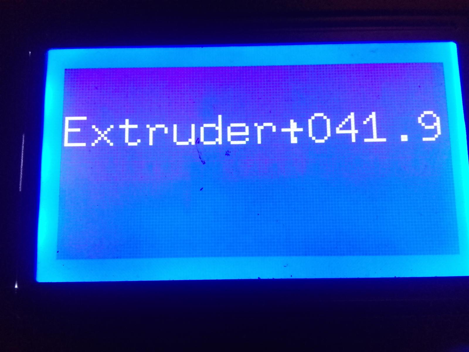

Jeanled Posté(e) Septembre 9, 2017 Auteur Partager Posté(e) Septembre 9, 2017 Bonjour je reviens vers vous car j'ai trouvé pourquoi ma buse se bouche mon extrucdeur ne marchait pas, j ai donc branche le fil x pour voir si l extrudeur était bon, et en fesait move axis x mon extrudeur marche parcontre quand je le rebranche avec le E rien, j ai donc démonté la centrale pour accède à la carte mère voir si les branchement était bien mis et la surprise le cordon E était débranché de la carte mère je l ai donc branche , et refait move axis E et toujour rien, donc le je désespère J ai vérifier les autre branchement et voit rien d anormal si quelqun peut m apporte sa lumière svp car pas normal, que lorsque je le branche avec le x il marche et pas le E merci Lien vers le commentaire Partager sur d’autres sites More sharing options...
PrintOlivier Posté(e) Septembre 9, 2017 Partager Posté(e) Septembre 9, 2017 il y a 6 minutes, Jeanled a dit : Bonjour je reviens vers vous car j'ai trouvé pourquoi ma buse se bouche mon extrucdeur ne marchait pas, j ai donc branche le fil x pour voir si l extrudeur était bon, et en fesait move axis x mon extrudeur marche parcontre quand je le rebranche avec le E rien, j ai donc démonté la centrale pour accède à la carte mère voir si les branchement était bien mis et la surprise le cordon E était débranché de la carte mère je l ai donc branche , et refait move axis E et toujour rien, donc le je désespère J ai vérifier les autre branchement et voit rien d anormal si quelqun peut m apporte sa lumière svp car pas normal, que lorsque je le branche avec le x il marche et pas le E merci La commande move extruder ne fonctionne pas depuis le boitier sur ma machine. Lien vers le commentaire Partager sur d’autres sites More sharing options...
nicolas65 Posté(e) Septembre 9, 2017 Partager Posté(e) Septembre 9, 2017 il y a 2 minutes, PrintOlivier a dit : La commande move extruder ne fonctionne pas depuis le boitier sur ma machine. si mais qu'en 1mm ou 0.1 je sais plus la j 'ai un print en cours je ne peux regarder, dans un des deux tu a tous les axes, 1mm il me semble les autres il n'y a que x y Lien vers le commentaire Partager sur d’autres sites More sharing options...
PrintOlivier Posté(e) Septembre 9, 2017 Partager Posté(e) Septembre 9, 2017 il y a 7 minutes, nicolas65 a dit : si mais qu'en 1mm ou 0.1 je sais plus la j 'ai un print en cours je ne peux regarder, dans un des deux tu a tous les axes, 1mm il me semble les autres il n'y a que x y Je viens de refaire un essai : En 10mm le E n’est pas accessible En 1 ou 0,1mm ça ne fonctionne pas sur ma machine. Lien vers le commentaire Partager sur d’autres sites More sharing options...
nicolas65 Posté(e) Septembre 9, 2017 Partager Posté(e) Septembre 9, 2017 accessible en 1mm et ca fonctionne quand tourne la molette pour incrémenter l'extruder tourne immédiatement Jeanled quand tu pousse le filament ca sort qu'a même de la buse ? Lien vers le commentaire Partager sur d’autres sites More sharing options...
PrintOlivier Posté(e) Septembre 9, 2017 Partager Posté(e) Septembre 9, 2017 il y a 45 minutes, nicolas65 a dit : accessible en 1mm et ca fonctionne quand tourne la molette pour incrémenter l'extruder tourne immédiatement Jeanled quand tu pousse le filament ca sort qu'a même de la buse ? Chez toi ça fonctionne mais pas chez moi ! Il est donc possible que chez Jeanled le move E ne fonctionne pas non plus ? Jeanled a dit dès le début, dans son premier message, que l’extrusion manuelle fonctionnait. Donc il ne pouvait s’agir que d’un problème lié à l’extruder et non à un bouchon. Il a découvert que le câble de l’extrudeur n’était pas branché sur la carte dans le boitier. A mon avis maintenant son imprimante fonctionne (à vérifier), à moins qu’à la suite de tous ces démontages inutiles un bouchon ne se soit formé ? Lien vers le commentaire Partager sur d’autres sites More sharing options...
nicolas65 Posté(e) Septembre 9, 2017 Partager Posté(e) Septembre 9, 2017 alors faut lancer une impression et voir si l'extrudeur tourne Lien vers le commentaire Partager sur d’autres sites More sharing options...
Jeanled Posté(e) Septembre 10, 2017 Auteur Partager Posté(e) Septembre 10, 2017 Bonjour à tous dsl si je répond pas de suite car j arrive pas à avoir les notification, bon c est bon J imprimé enfin en faite effectivement J ai du allez voir la ça te mère et suite au transport je pense le câble est débranché, j ai donc rebranche mais l extrucdeur même en 0.1 bouge pas en move axis extrudeur, mais j'ai compris après plusieur recherche, est que l extrudeur peut pas bougé en mova axis si la buse à pas un minimum de chauffe par sécurité, donc le truc con et que je pensais pas qu il y es une sécurité étant que quand le branchant avec la x ça marchait. Merci pour votre aide la J imprimé les bouton et voit pour les'reglage Lien vers le commentaire Partager sur d’autres sites More sharing options...
