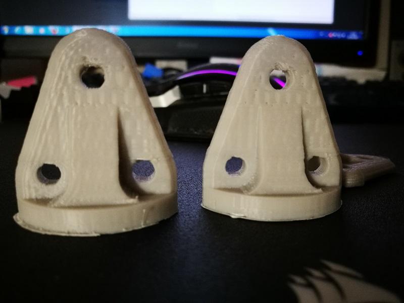

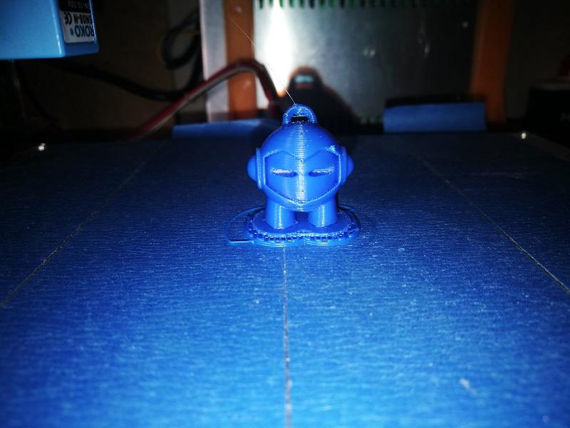

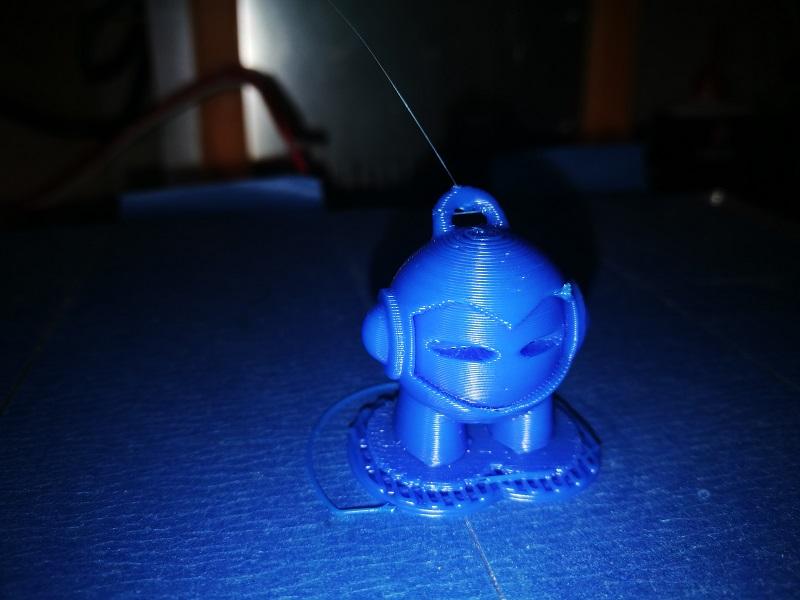

-=biosuz=- Posté(e) Septembre 7, 2017 Partager Posté(e) Septembre 7, 2017 bonsoir, j'ai imprimer pratiquement 1,5Kg de PLA et j'ai de jolie résultat, j'ai donc décidé de franchir le pas pour l'ABS mais j'ai de petit défaut j'ai essayé plusieurs température mais je vois pas de changement, a droite le bed a 90° et extrusion à 230°, au centre 90° et 225 et a gauche 70° et 210° j'ai même l'impression que ça se degrade j'ai l'impression d'avoir trop de filament, quand pensez vous ? Merci d'avance de vos réponses Lien vers le commentaire Partager sur d’autres sites More sharing options...
slayer-fr Posté(e) Septembre 7, 2017 Partager Posté(e) Septembre 7, 2017 salut ton ventilateur ne serais pas activé par hasard ? Lien vers le commentaire Partager sur d’autres sites More sharing options...
Invité Posté(e) Septembre 7, 2017 Partager Posté(e) Septembre 7, 2017 Mais un peu de ventilation et diminue la vitesse d'impression voir un peu la température du plateau car c'est sur les couches les plus petite car le plastique rebiffe car il n'est pas assez refroidi Lien vers le commentaire Partager sur d’autres sites More sharing options...
-=biosuz=- Posté(e) Septembre 7, 2017 Auteur Partager Posté(e) Septembre 7, 2017 (modifié) alors c'est fait sous slic3r ventilo eteint la vitesse et sur 40 et effectivement j'ai l'impression que les couches rebiffe pendant l'impression, pour info j'utilise de l'ABS Grossistes3D Modifié (le) Septembre 7, 2017 par -=biosuz=- Lien vers le commentaire Partager sur d’autres sites More sharing options...
-=biosuz=- Posté(e) Septembre 7, 2017 Auteur Partager Posté(e) Septembre 7, 2017 alors c'est tout chaud , je viens d’essayer avec simplify3d en réglage medium sans support avec 225° pour la buse et 90° pour le plateau et sans ventilation j'ai même pas contrôler la hauteur du 1er filament le temps d'impression et passer de 18mn avec slic3r à 31mn avec simplify3d je suis bluffer la .... Lien vers le commentaire Partager sur d’autres sites More sharing options...
Invité Posté(e) Septembre 7, 2017 Partager Posté(e) Septembre 7, 2017 Sûrement le paramètre temps minimum par couche qui est différent Lien vers le commentaire Partager sur d’autres sites More sharing options...
-=biosuz=- Posté(e) Septembre 7, 2017 Auteur Partager Posté(e) Septembre 7, 2017 j'ai quand même un défaut sur l'entrejambe ou on dirait que c’était trop chaud et j'ai des petites bulles un peu sur le dessus de la tête Lien vers le commentaire Partager sur d’autres sites More sharing options...
slayer-fr Posté(e) Septembre 8, 2017 Partager Posté(e) Septembre 8, 2017 Il y a 10 heures, -=biosuz=- a dit : j'ai quand même un défaut sur l'entrejambe ou on dirait que c’était trop chaud c'est toujours très chaud à cette endroit 1 Lien vers le commentaire Partager sur d’autres sites More sharing options...
-=biosuz=- Posté(e) Septembre 8, 2017 Auteur Partager Posté(e) Septembre 8, 2017 c'est pas Faux ..... Lien vers le commentaire Partager sur d’autres sites More sharing options...

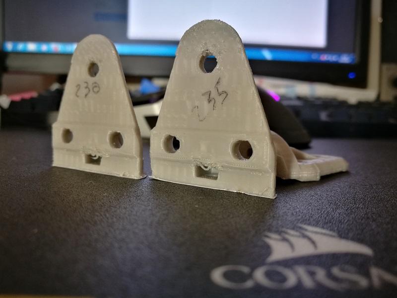

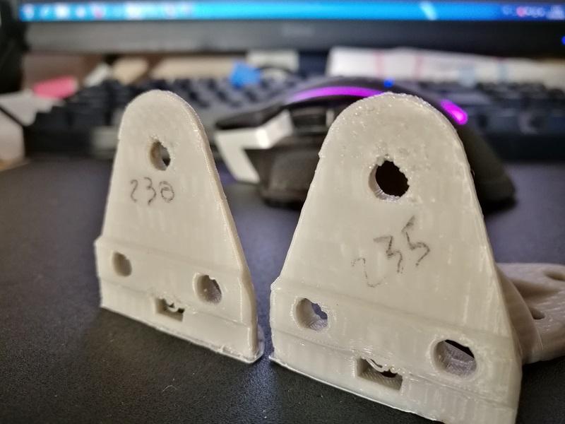

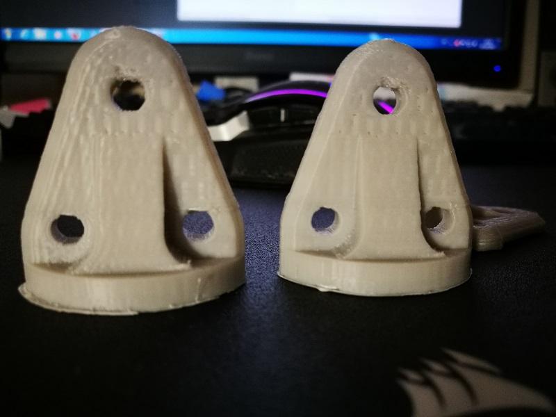

-=biosuz=- Posté(e) Octobre 7, 2017 Auteur Partager Posté(e) Octobre 7, 2017 (modifié) hello , donc maintenant que je peux rajouter du texte je vous explique mon soucis je continue mes impression ABS et j'ai des soucis de qualité c'est imprimer à 230° et 235° et un bed a 90° a une vitesse de 60 et un remplissage a 50% avec un Fils ABS de chez grossistes 3D sur les faces ça fait un petit damier , ça viens d'ou ? Merci. Modifié (le) Octobre 7, 2017 par -=biosuz=- Lien vers le commentaire Partager sur d’autres sites More sharing options...
-=biosuz=- Posté(e) Octobre 7, 2017 Auteur Partager Posté(e) Octobre 7, 2017 je pense avoir trouver , il me semble avoir trouver du jeux dans mon chariot en X, je crois que je vais changer d'imprimante, flsun c'est bien c'est pas chers pour débuté mais en vérité il faut reconstruire complétement l'imprimante si on veux imprimé avec un peu de qualité Lien vers le commentaire Partager sur d’autres sites More sharing options...
