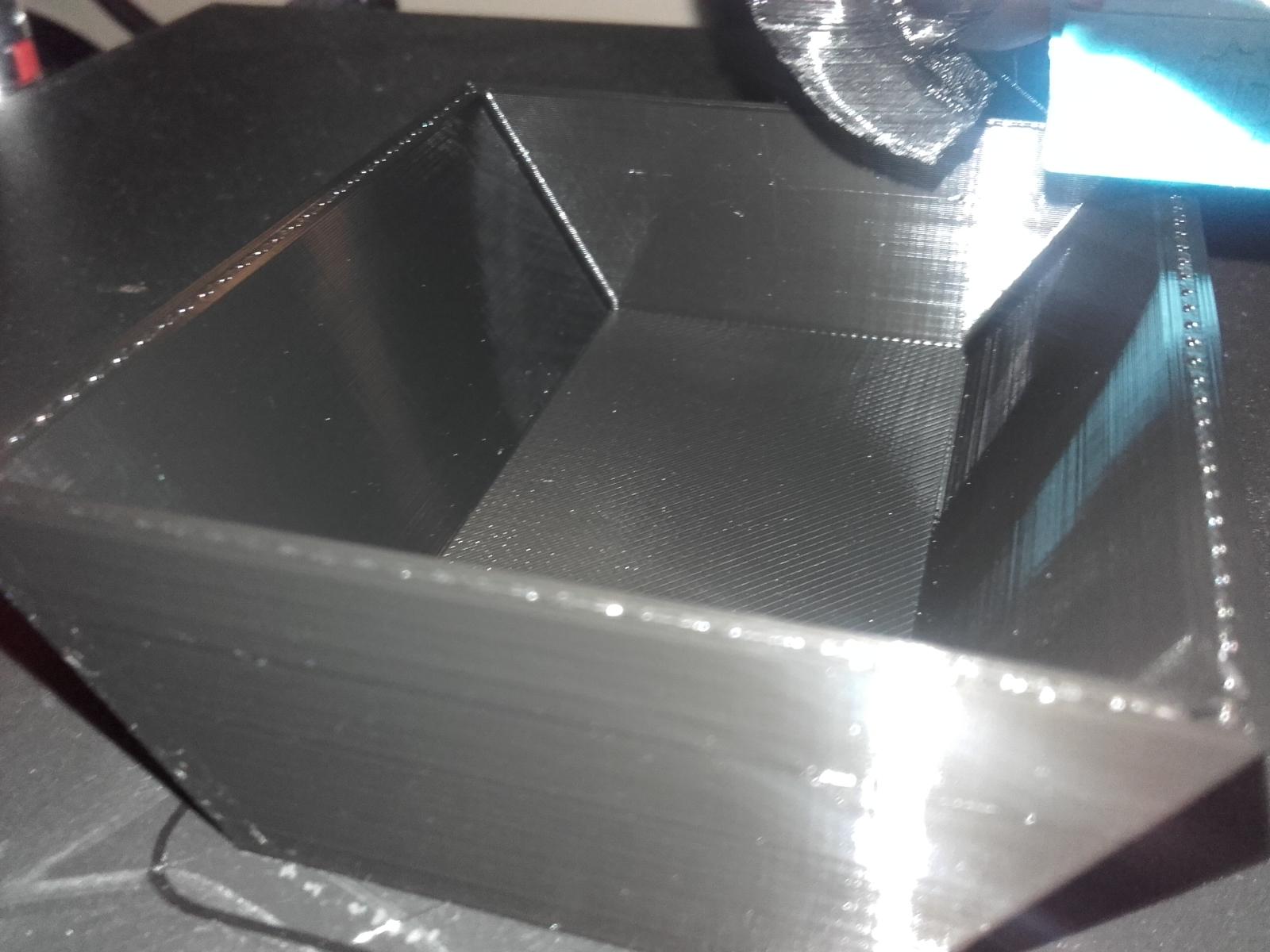

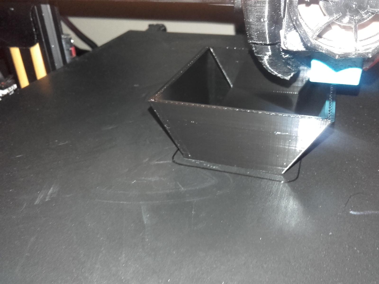

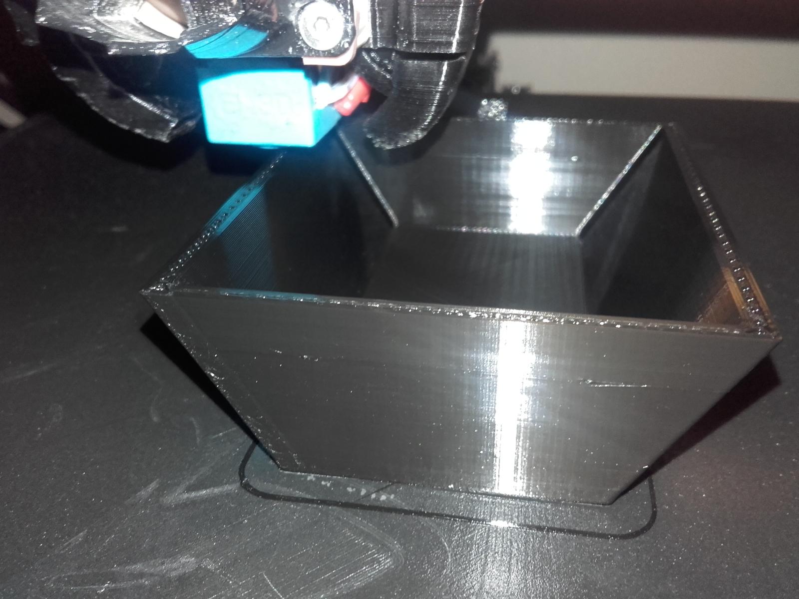

nicolas65 Posté(e) Septembre 28, 2017 Auteur Partager Posté(e) Septembre 28, 2017 en gros je cache la me*de pour le brillant ce n'est pas cela l'astuce Lien vers le commentaire Partager sur d’autres sites More sharing options...

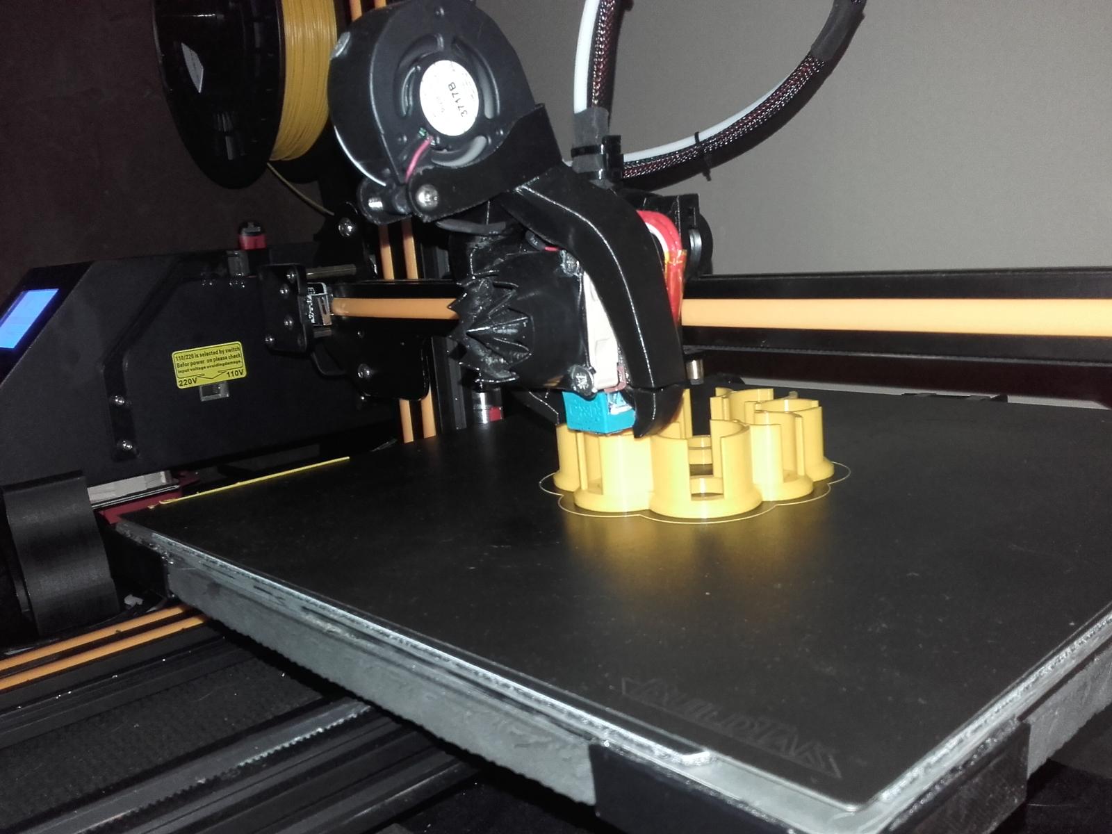

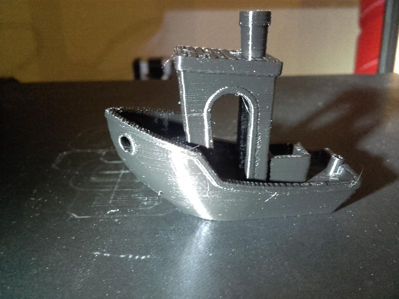

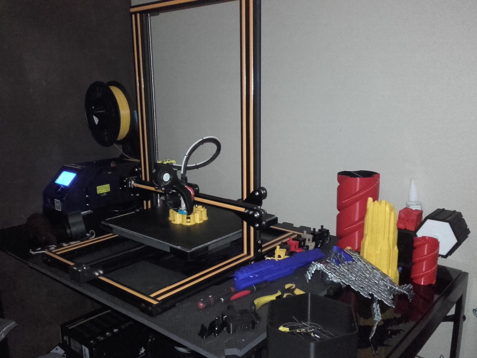

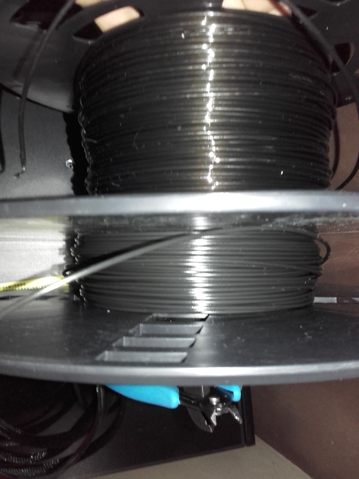

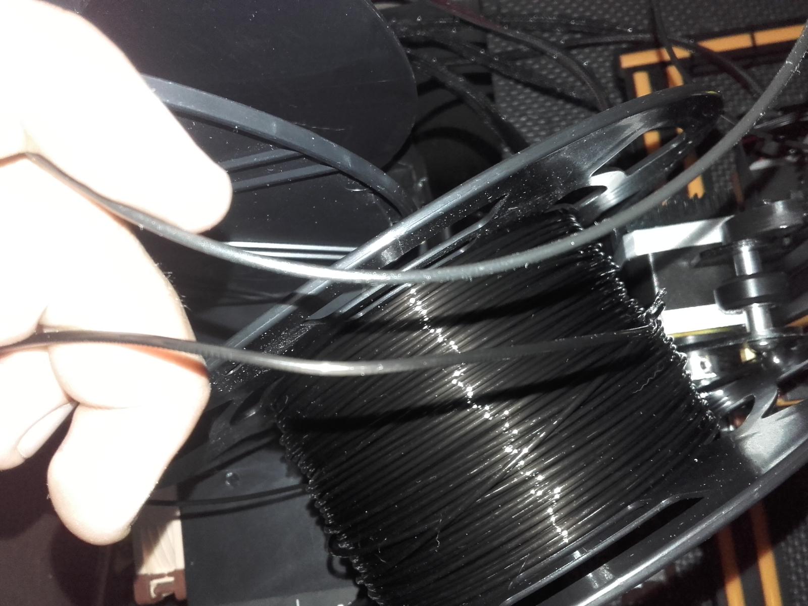

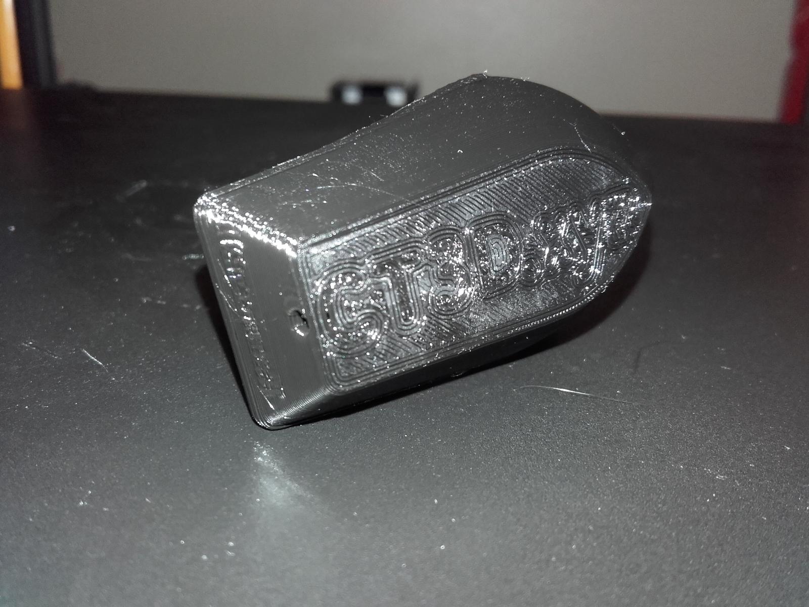

Corbak Posté(e) Septembre 28, 2017 Partager Posté(e) Septembre 28, 2017 du tout !!! pas du tout brillant au contraire la bobine est mat regarde : le filament utilisé est en bas, celui du dessus est de chez gearbest en bas gearbest et en haut celui utilisé pour la video sinon voici la pièce presque complète il faut que je dessine et imprime un cache à mètre devant ! sinon j'ai reçus mes haribos que j'attendais depuis plusieurs jours [emoji8] Changement d'extrudeur et maintenant de buse, tu passes en e3dv6 complètement ? A auel endroit as tu prix le tout ? Lien vers le commentaire Partager sur d’autres sites More sharing options...

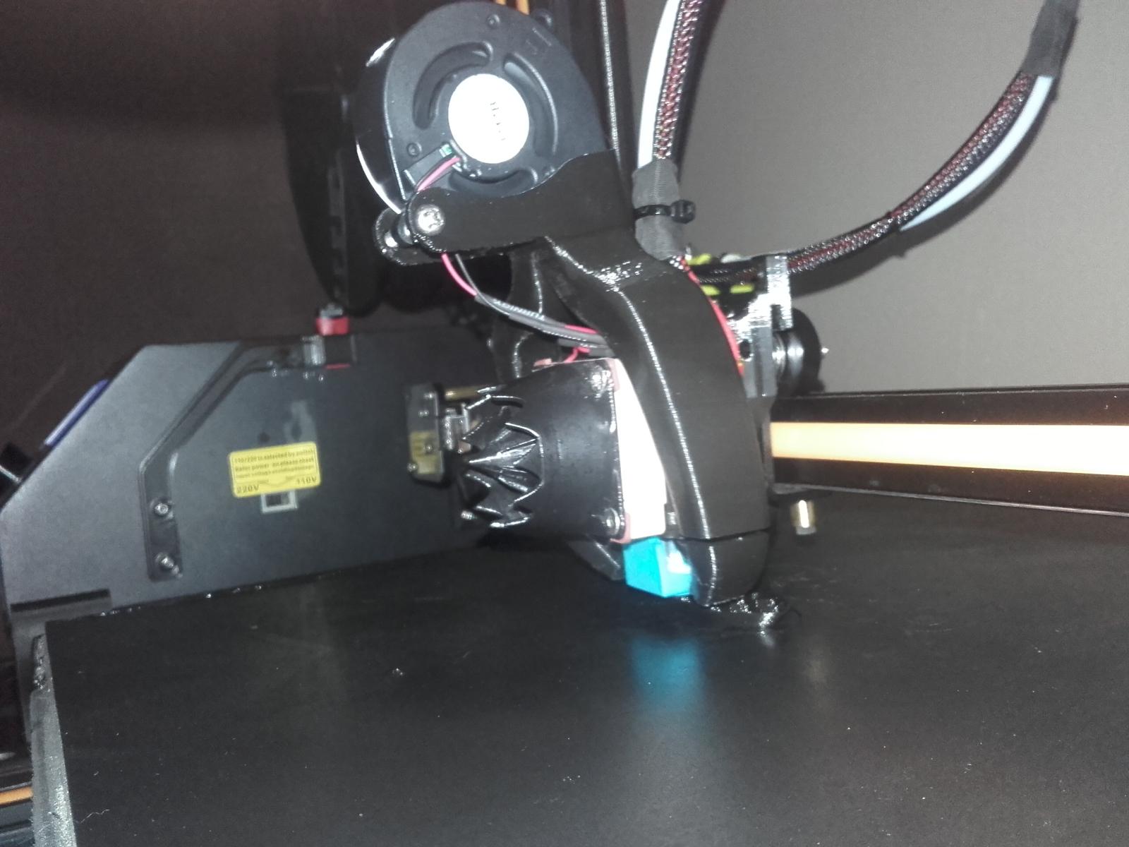

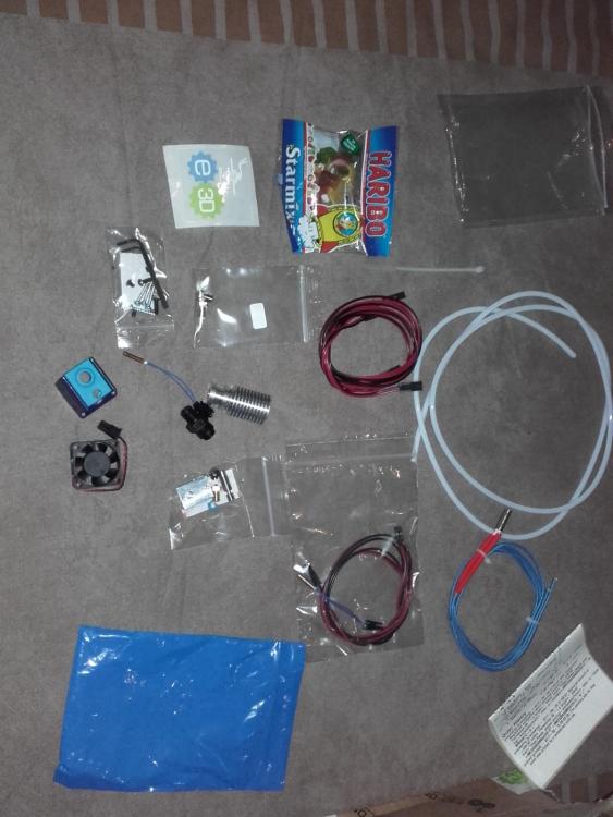

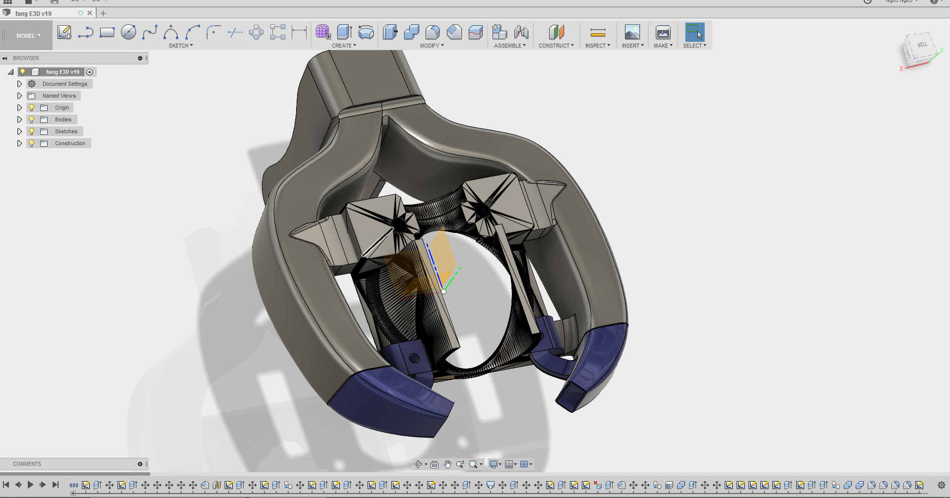

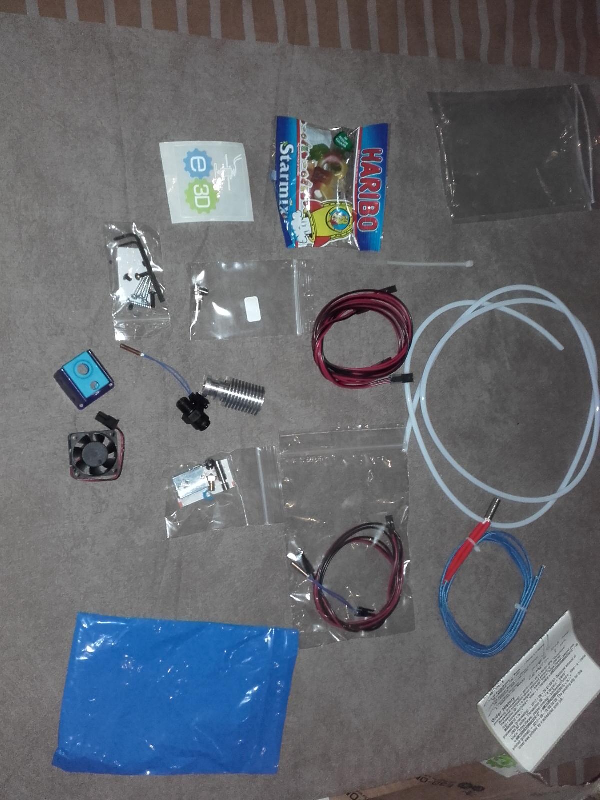

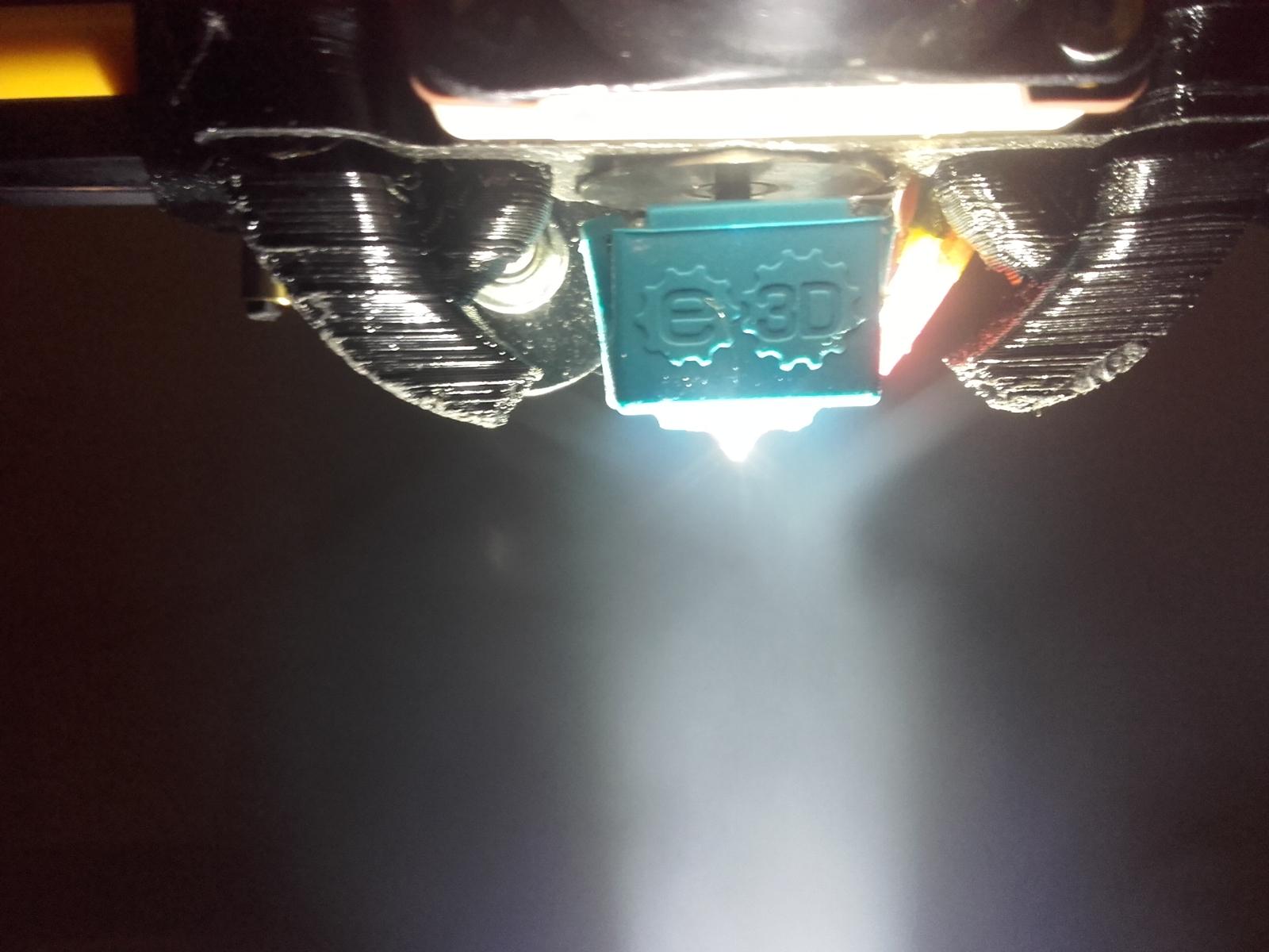

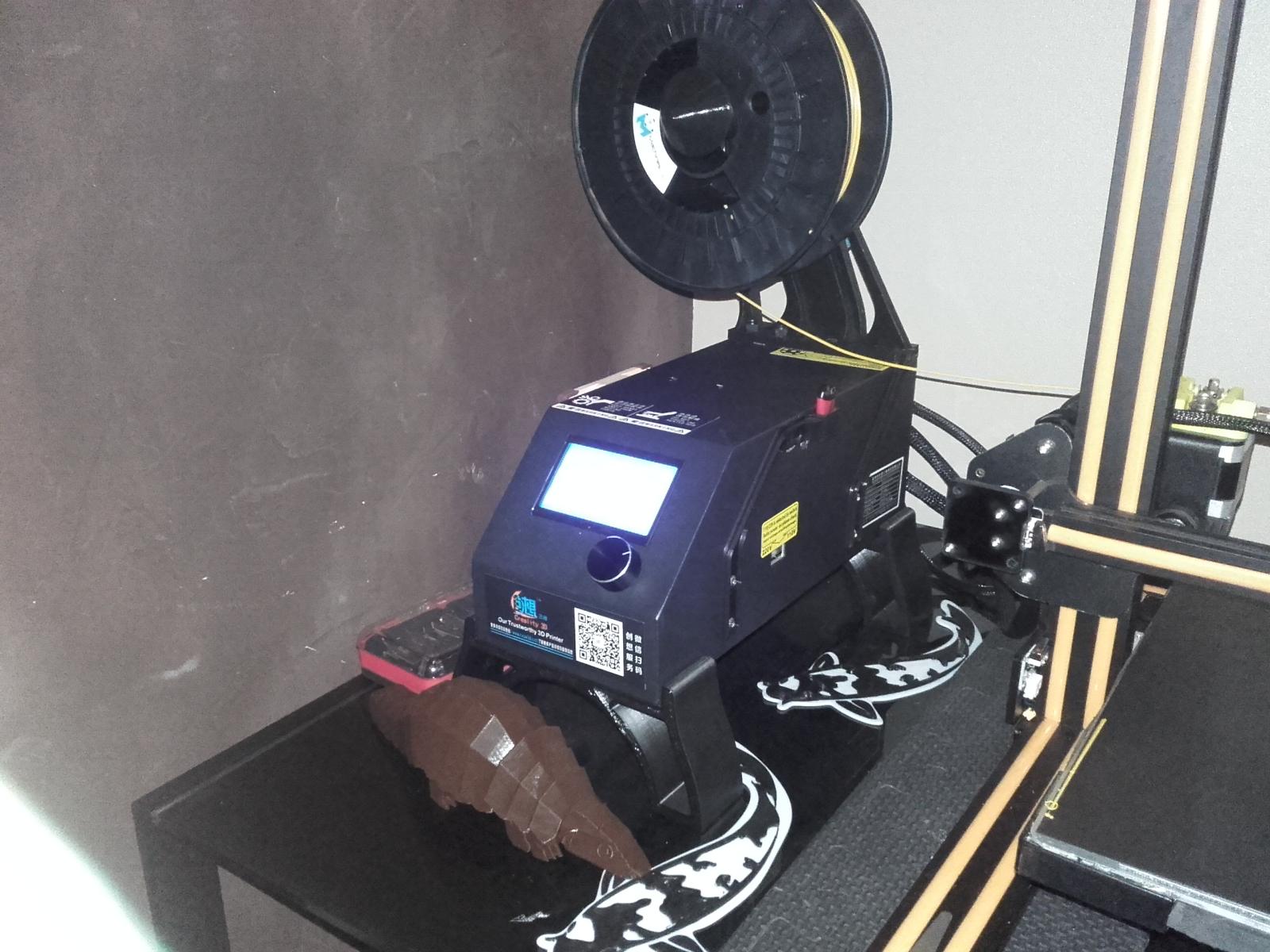

nicolas65 Posté(e) Septembre 28, 2017 Auteur Partager Posté(e) Septembre 28, 2017 sur le site officiel de E3D avec l'indispensable packet d'Haribo bon sinon mauvaise nouvelle impossible de garder le dissipateur d'origine de la CR-10, filletage de 7mm ext pour l'e3d et 6mm pour la cr-10 et il y a une butée bref impossible de retarauder donc je vais devoir me modeliser un nouveau fang etc pour la tête E3D pour la sonde je compte bidouiller un doigts de gan en cuivre pour réutiliser la sonde d'origine de la CR-10 ! Lien vers le commentaire Partager sur d’autres sites More sharing options...

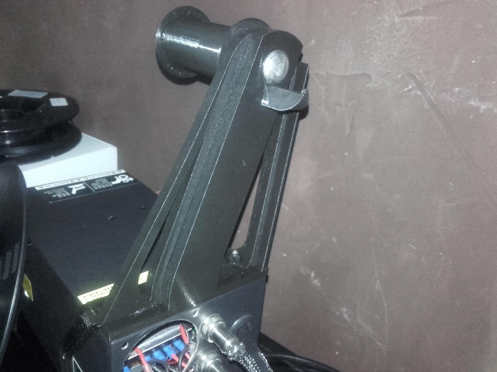

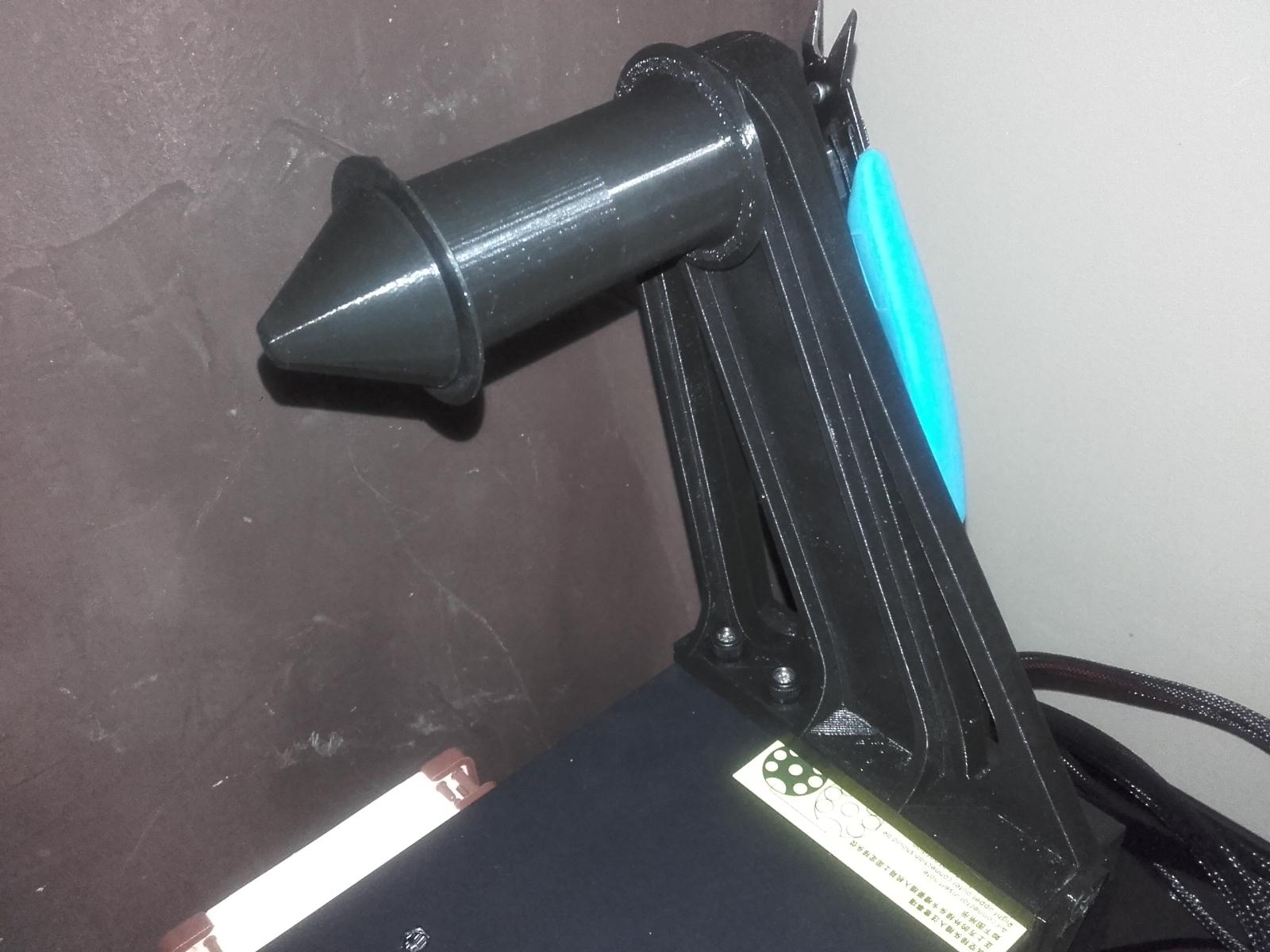

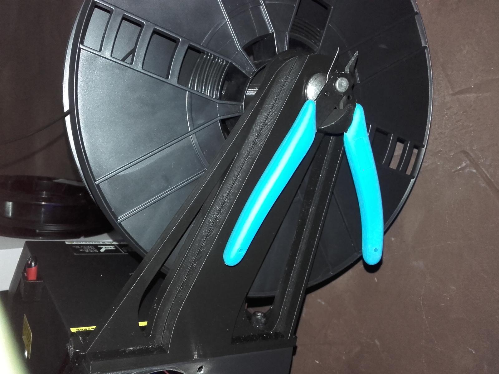

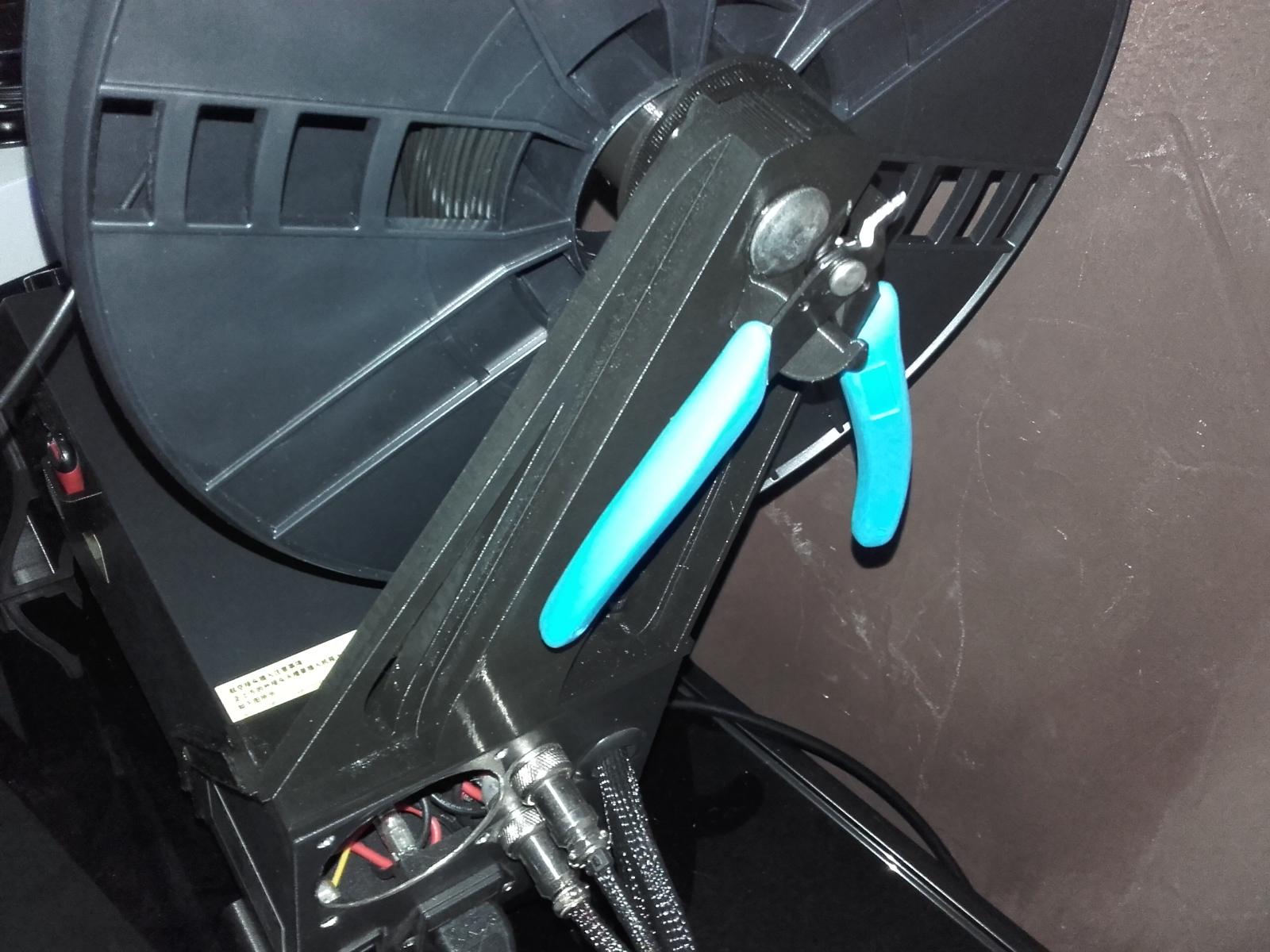

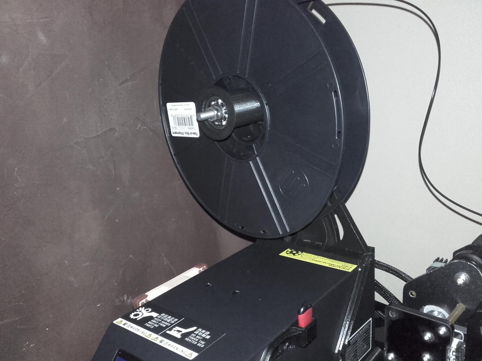

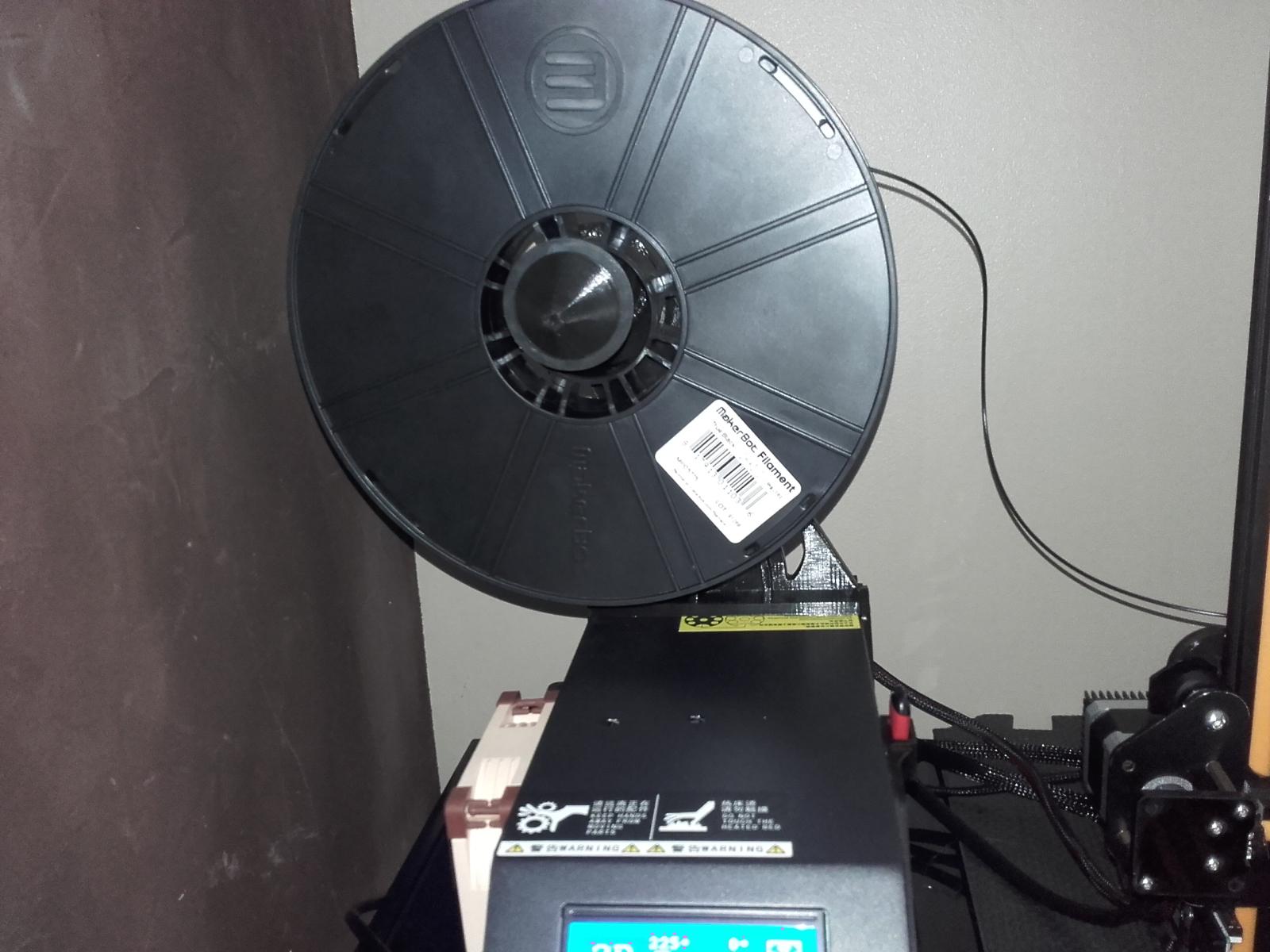

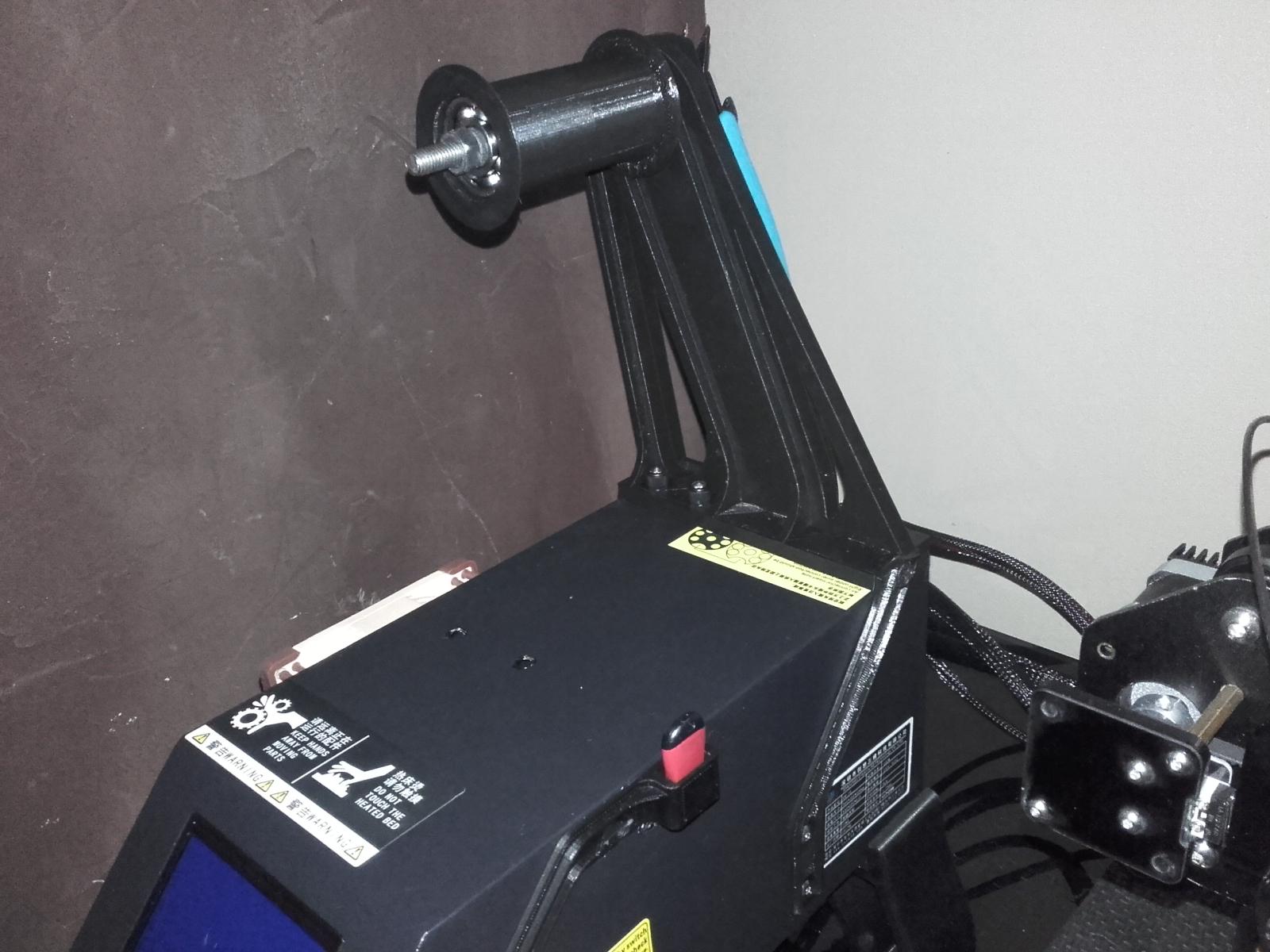

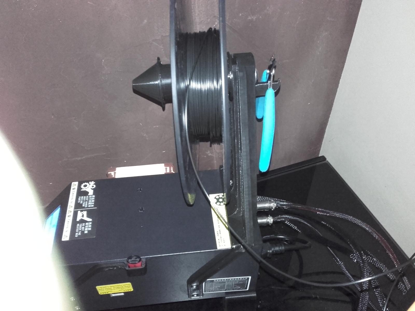

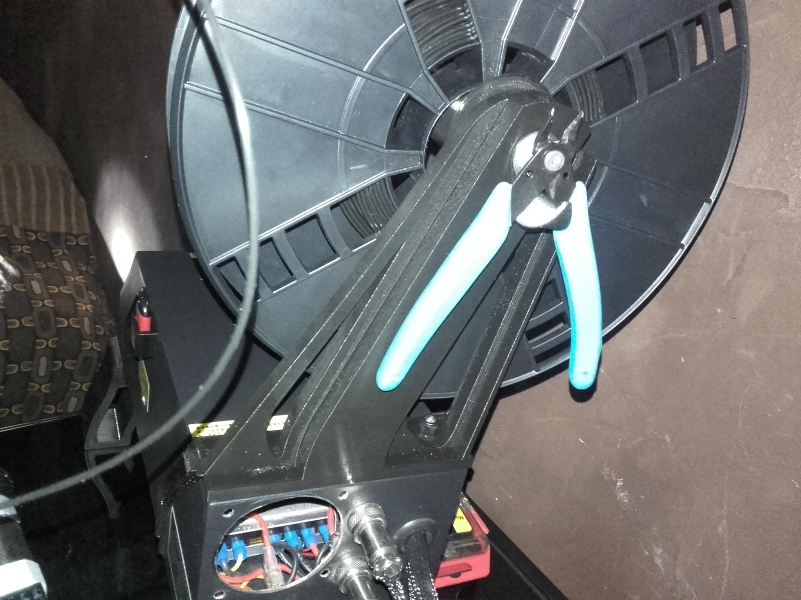

nicolas65 Posté(e) Septembre 29, 2017 Auteur Partager Posté(e) Septembre 29, 2017 voila pour le support de bobine à roulements Lien vers le commentaire Partager sur d’autres sites More sharing options...

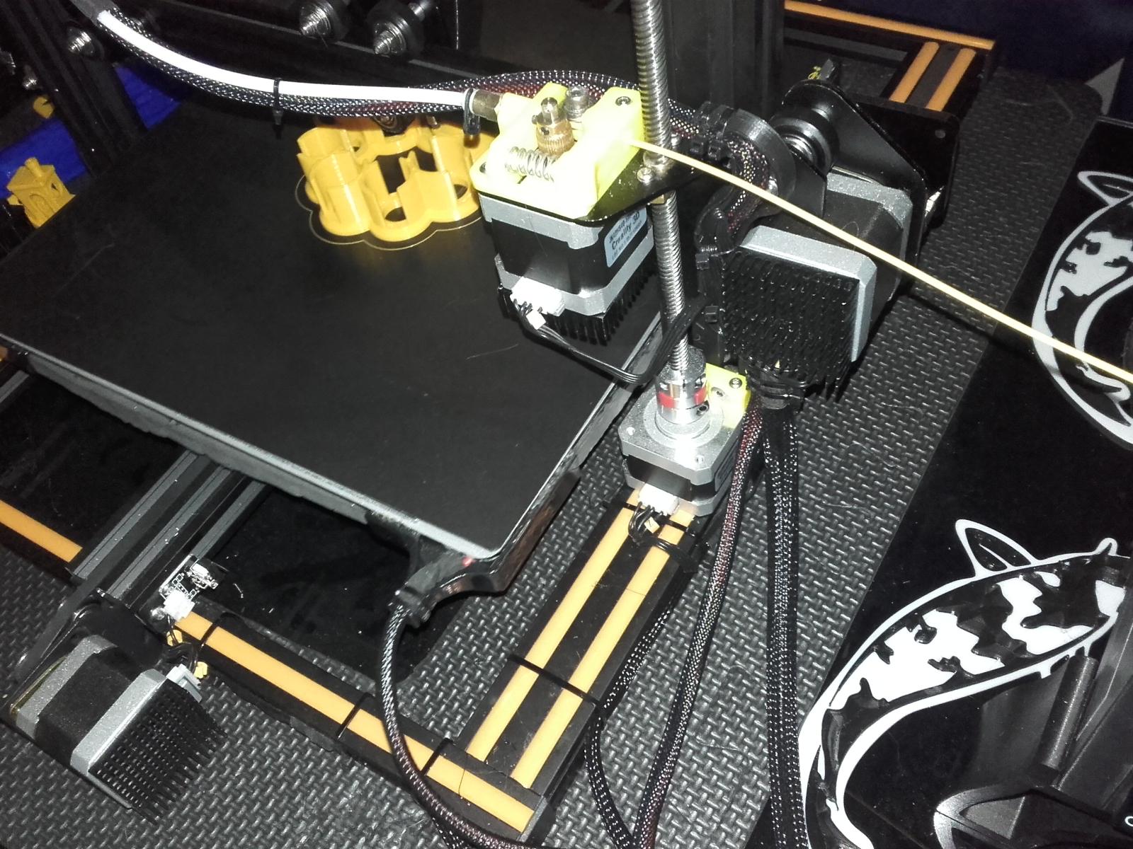

Corbak Posté(e) Octobre 1, 2017 Partager Posté(e) Octobre 1, 2017 Du coup je suis allé faire un tour sur le site de E3D, y'a pas mal de chose sympa. Penses tu que le kit titan aero ferait une bonne mise à jour ? que l'extrudeur soit plus près de la buse améliore généralement la qualité de la retractation mais c'est un poids supplémentaire sur l'axe Z en plus de tout le cablage a faire passer, ca peut le faire si on opte aussi pour le Dual Z rod. Tu as pris un kit E3D V6 En 12v je suppose (le kit à 46£) ? Lien vers le commentaire Partager sur d’autres sites More sharing options...
macmootpro Posté(e) Octobre 1, 2017 Partager Posté(e) Octobre 1, 2017 Du coup je suis allé faire un tour sur le site de E3D, y'a pas mal de chose sympa. Penses tu que le kit titan aero ferait une bonne mise à jour ? que l'extrudeur soit plus près de la buse améliore généralement la qualité de la retractation mais c'est un poids supplémentaire sur l'axe Z en plus de tout le cablage a faire passer, ca peut le faire si on opte aussi pour le Dual Z rod. Tu as pris un kit E3D V6 En 12v je suppose (le kit à 46£) ?Je pense moi aussi passer en direct drive (moteur sur le charriot)sur la cr-10. Vu la qualité de construction et les ajustements, je pense ne pas avoir de soucis avec, je ne suis pas fan des systèmes bowden. Lien vers le commentaire Partager sur d’autres sites More sharing options...
PrintOlivier Posté(e) Octobre 1, 2017 Partager Posté(e) Octobre 1, 2017 il y a 11 minutes, macmootpro a dit : Je pense moi aussi passer en direct drive (moteur sur le charriot)sur la cr-10. Vu la qualité de construction et les ajustements, je pense ne pas avoir de soucis avec, je ne suis pas fan des systèmes bowden. Effectivement le poids risque d’être un handicap ? Non pas forcement qu’une seul vis en Z ne soit pas capable d’entraîner l’ensemble, mais plus pour le porte à faux lorsque l’extruder sera à l’opposé de cette vis. Le dual Z risque effectivement d’être nécessaire dans ce cas de figure ? Lien vers le commentaire Partager sur d’autres sites More sharing options...

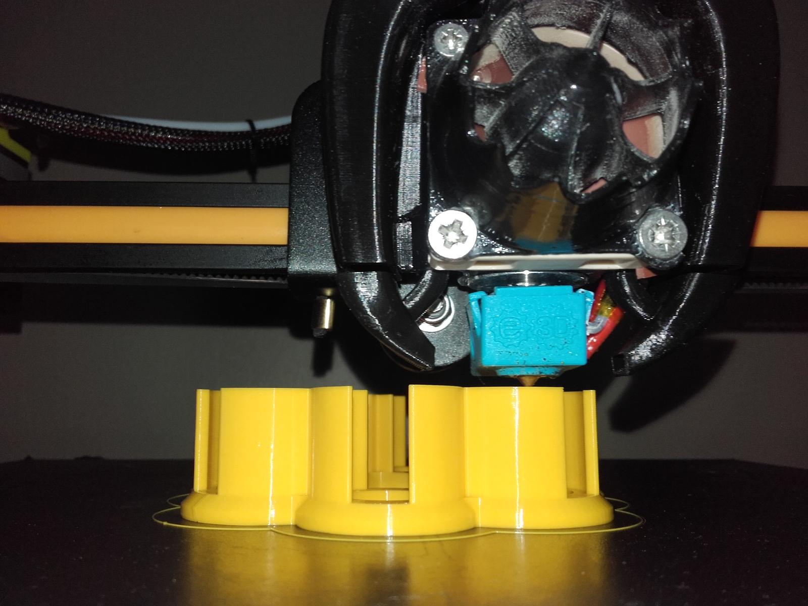

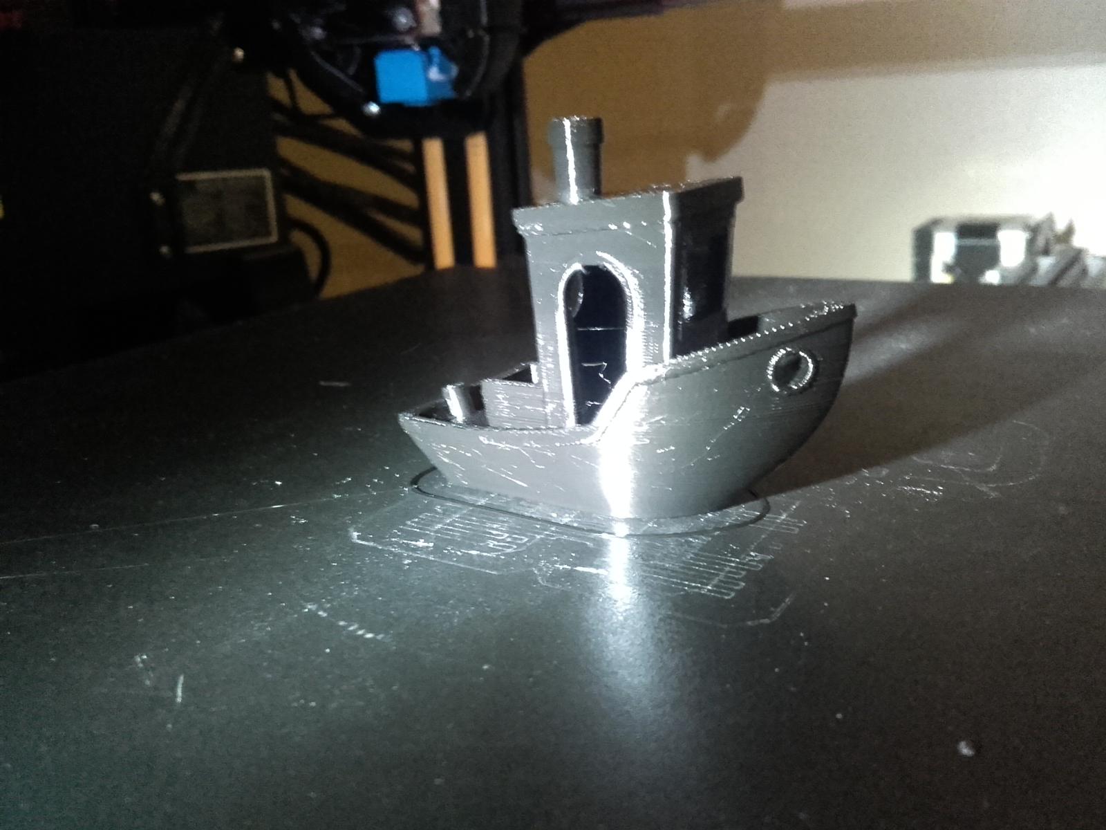

nicolas65 Posté(e) Octobre 1, 2017 Auteur Partager Posté(e) Octobre 1, 2017 (modifié) oui j'ai pris un E3D en 12v par contre je ne compte pas déporte mon extrudeur, ca fonctionne très bien en bowden à par le soucis entre la buse et le tube ptfe, soucis pas présent sur la tête e3d justement je viens tout juste d'installer ma tête E3D !!!!! j'ai gardé l'ancienne sonde de température, j'avais commandé une sonde en trop pour recuperer le doigts de gant en cuivre de cette sonde (à la perceuse) ensuite la resistance e3d fait 30W alors que celle de la cr-10 fait 40, j'ai gardé celle de la cr-10 puis j'ai dessiné un fang fusionné au support de la tête e3d bon après c'est que la V1 donc plusieurs retouches à faire j'ai changé ma turbine en 50x50x20 par une autre marque car celle de la marque sunon avant un jeu sur la longueur de la l'axe, lors d'impression très rapide de zig zags l'axe tapait le nouveau n'a pas ce problème, c'est toujours un 50x50x20 après l faut donc que je modelise un nouveau support de tube ptfe et câbles intégrés au support e3d, avant il était comme cela https://www.thingiverse.com/thing:2513862 probleme c'est que le support e3d d'emboite sur le dessus de la plaque métallique et recouvre tout !!! ensuite sur le fang faudra que je modifie un peu la forme , je peux rapprocher les conduits du ventilo en 40 et puis gros problème et la je ne sais pas comment faire, les conduits sont imprimés en une seule couche d'épaisseur d'où la qualité de surface médiocre sur fusion impossible de faire plus epais GRRRRR j'ai concu les buses de soufflage que je peux retirer car lors d'impression de l'abs quand ca dilate vers le haut , un fang classique viens taper et explose la piece , la les 2 font vissés par les 2 vis du bas du ventilo je pourrais les enlever si jamais ! Modifié (le) Octobre 1, 2017 par nicolas65 Lien vers le commentaire Partager sur d’autres sites More sharing options...

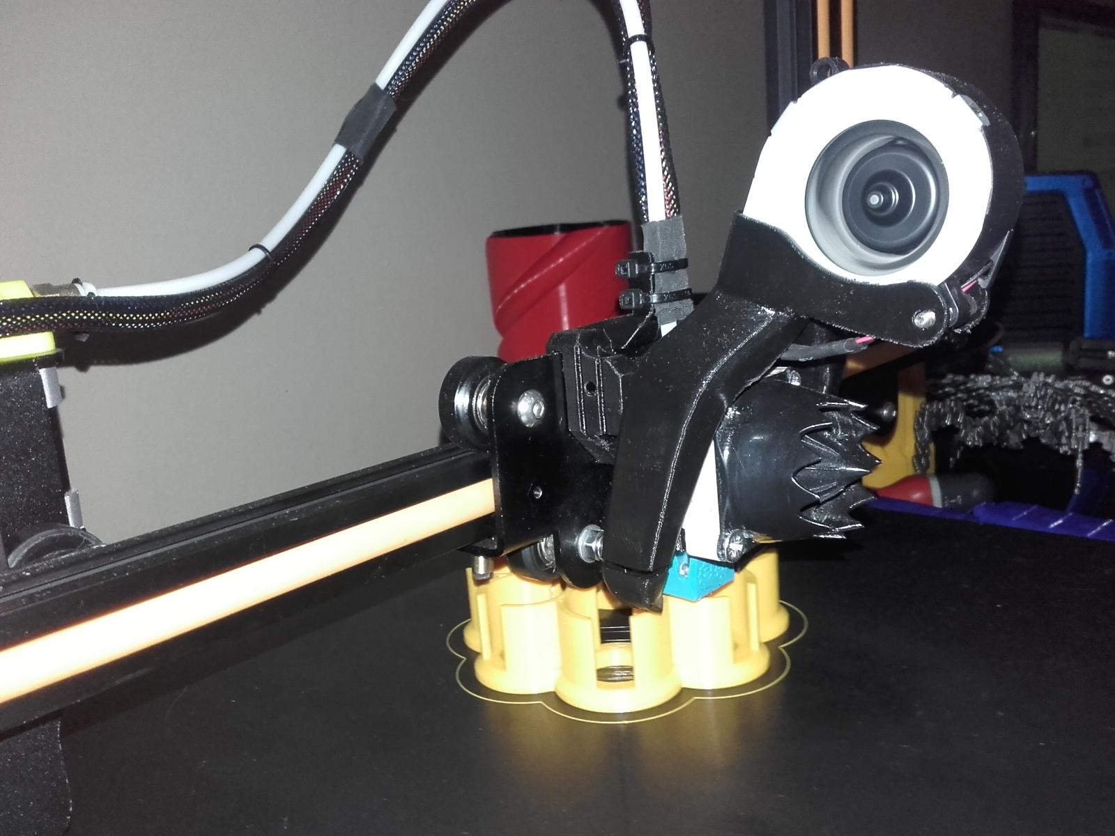

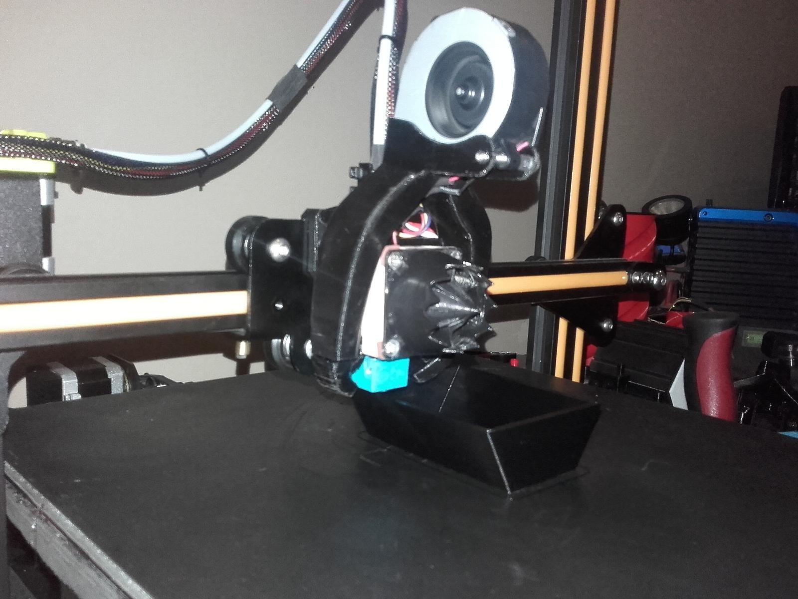

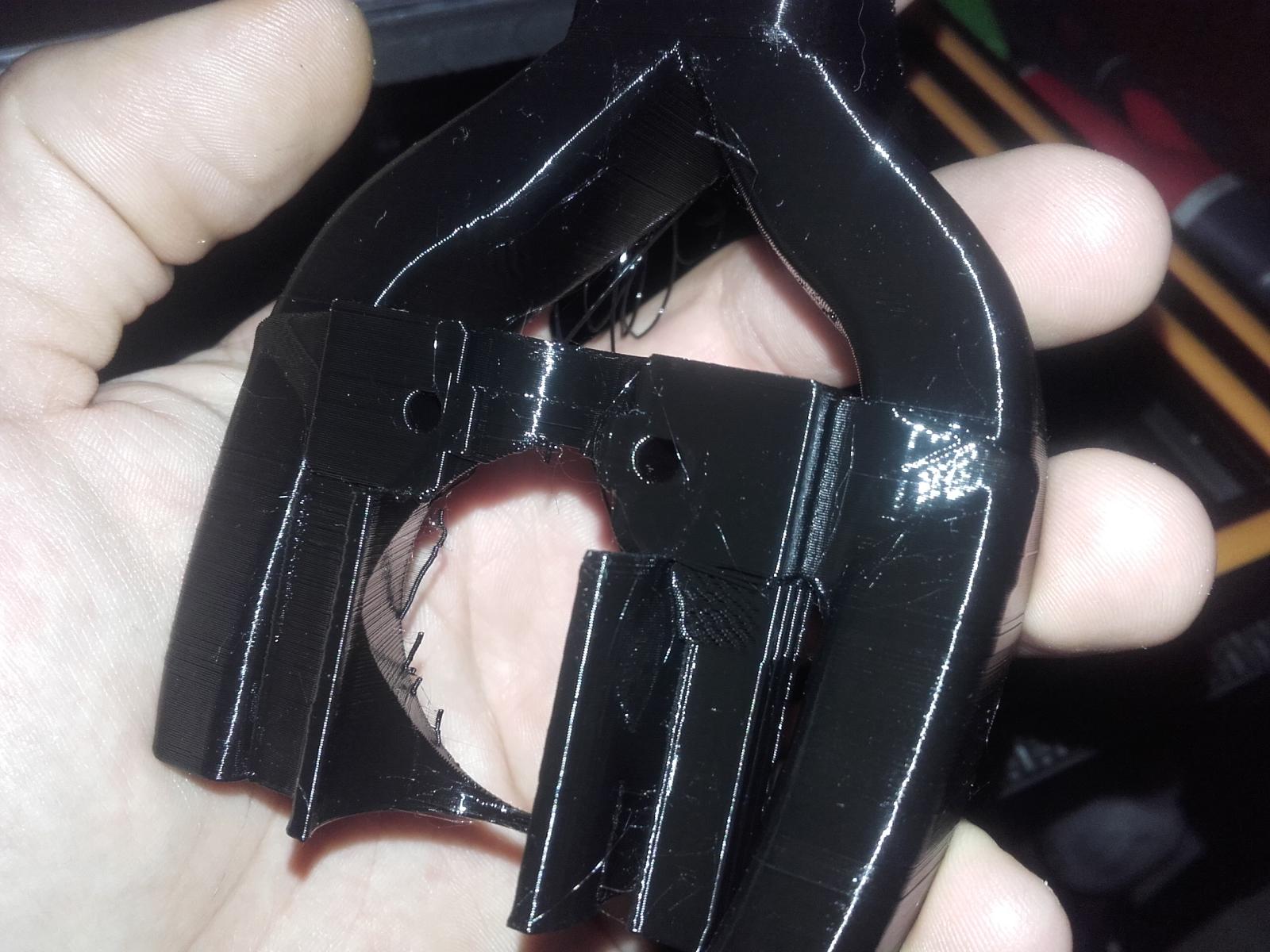

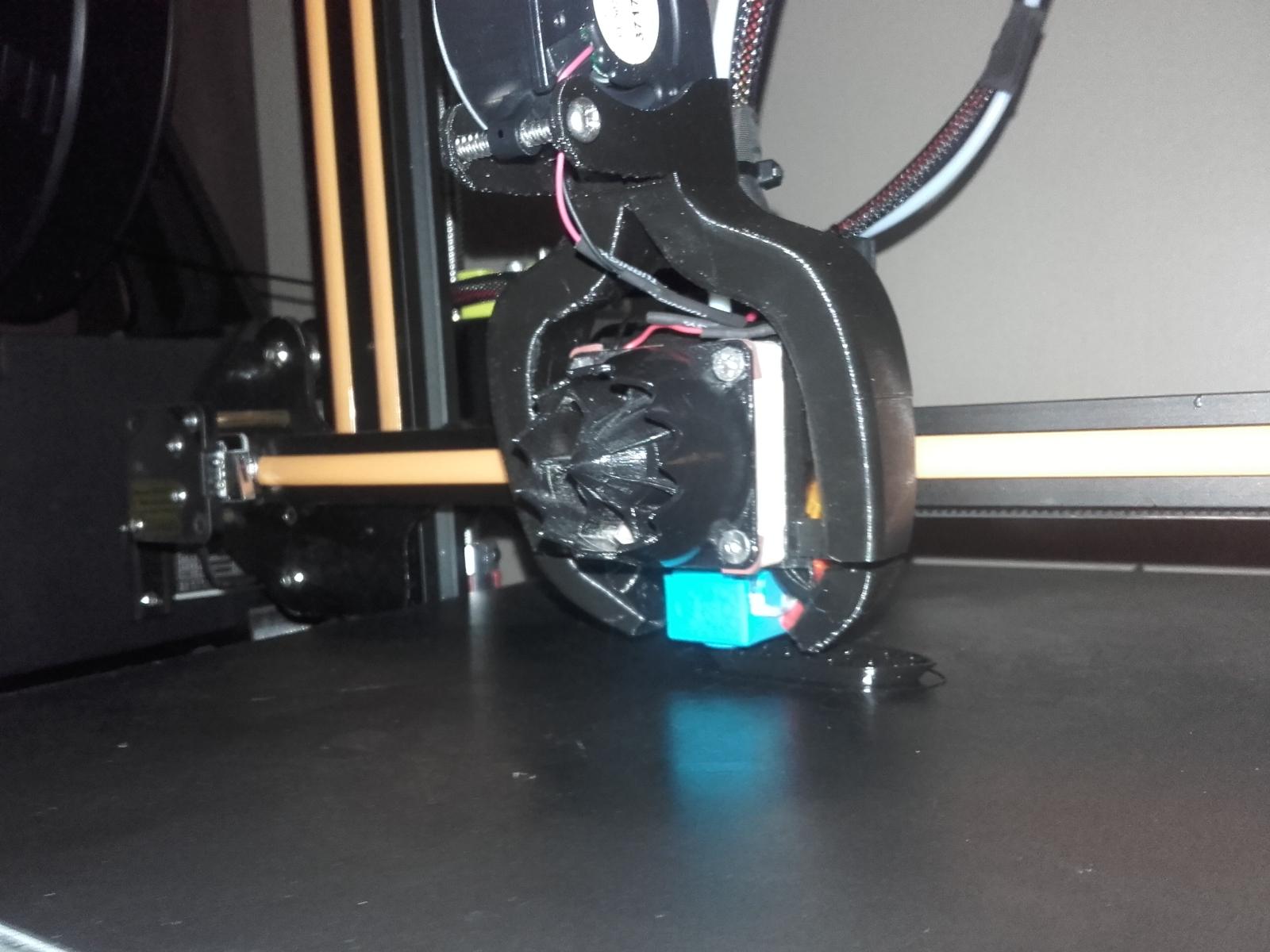

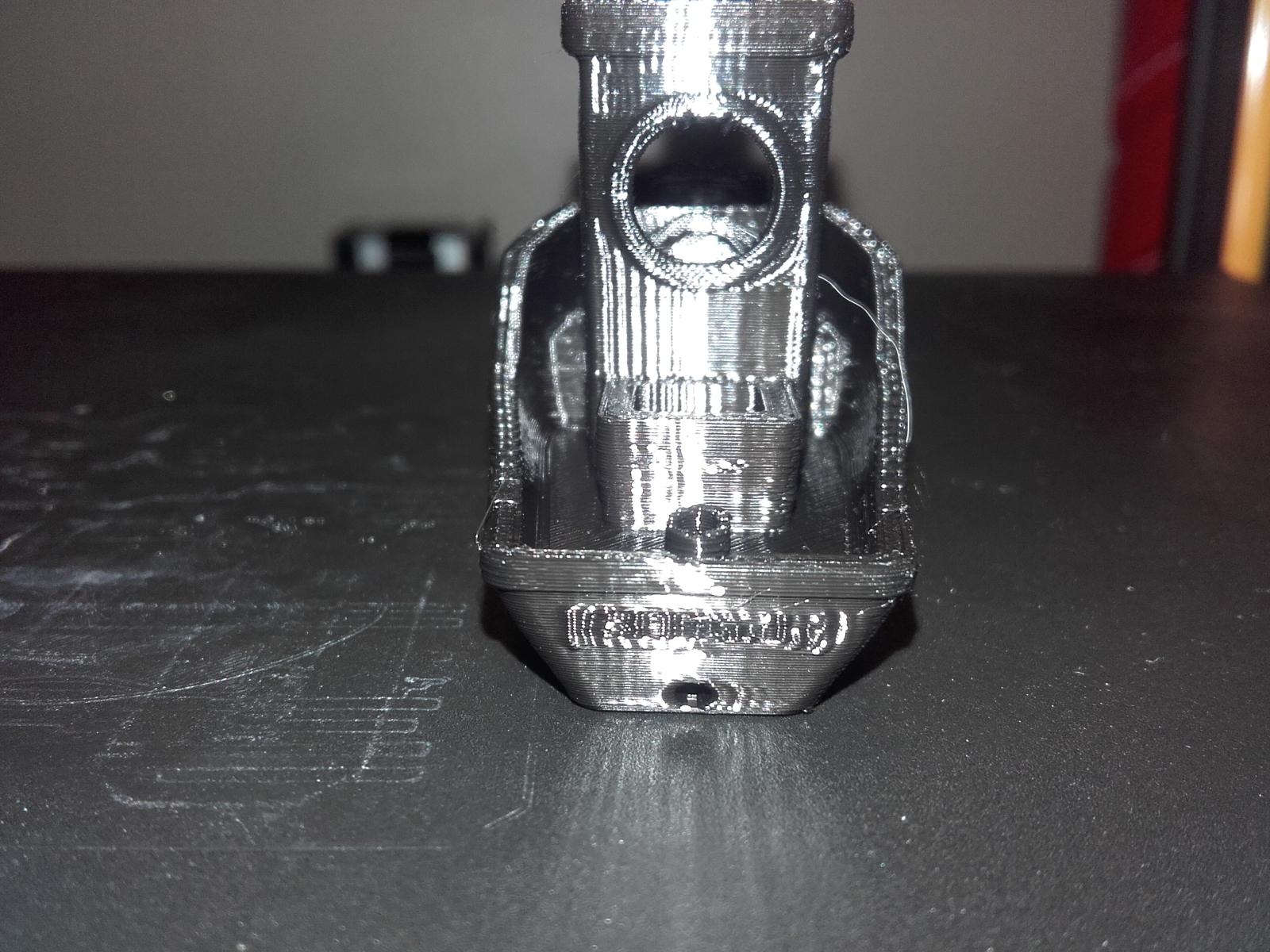

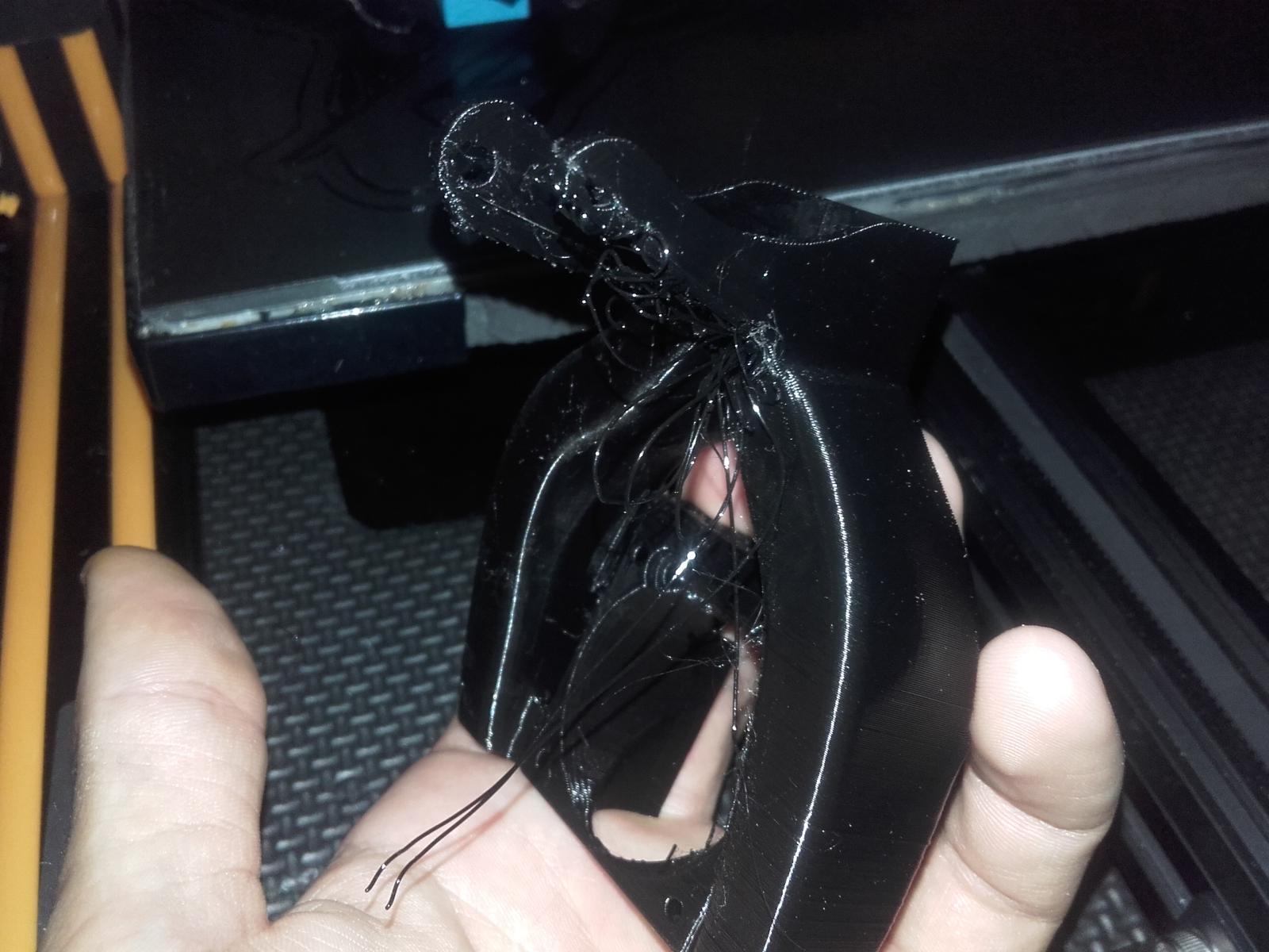

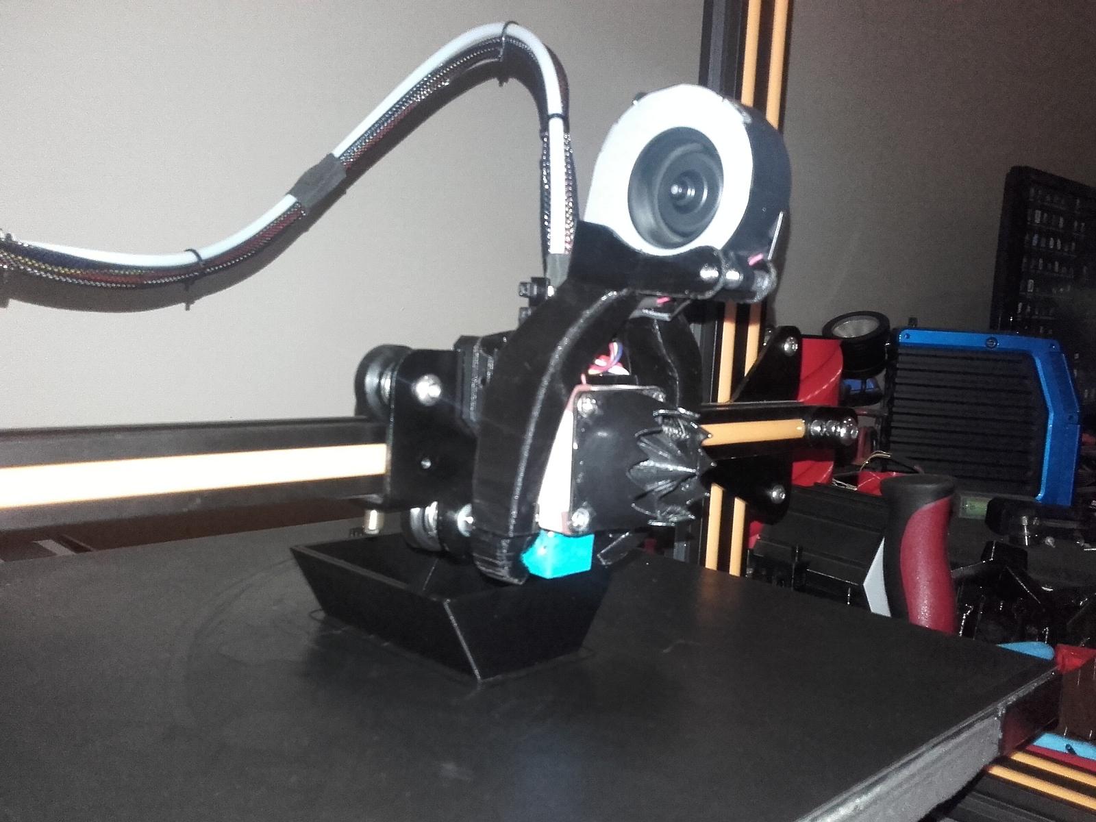

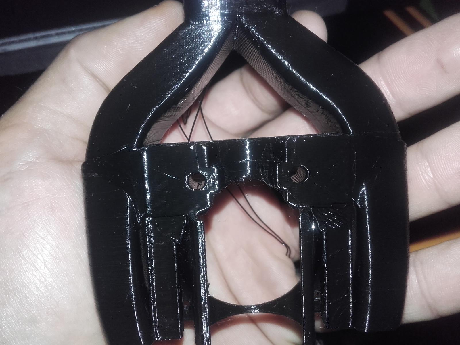

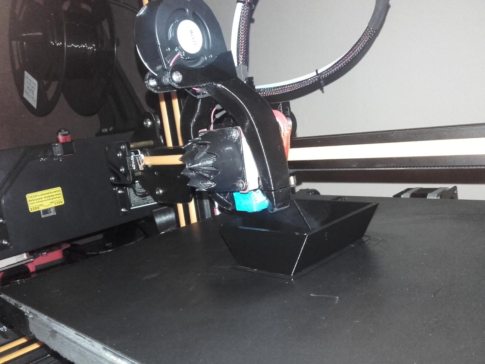

nicolas65 Posté(e) Octobre 3, 2017 Auteur Partager Posté(e) Octobre 3, 2017 (modifié) j'ai réimprimé le fang modifié, j'ai réussis à faire l'épaisseur des conduits en 0.5mm d'épaisseur donc deux passes çà l'imprimante par contre gros fail, impréssion dans la nuit, nickel mais avant de partir au boulot je me rend compte qu'un support avait laché et donc gros fail piece morte les parties sous les trous un peu sur les cotés sont des supports^, ceux de droite ont des rainures j'ai relancé en vrac l'impréssion en levant un peu le plateau à la louche et suis partis au boulot, impréssion moins jolie et premiere couche trop écrasée du coup les buses ne plaquent pas bien il faudra que je mette un petit coup de dremel à l'occasion, j'ai imprimé les buses sans refroidissement du coup elles sont dégueu je vais les réimprimer ! en tout cas le resultat donne ça : les espaces entre les buses et les conduits sont volontaires, 0.6mm pour éviter les bruits de vibrations par contre il faudra surement que je fasse des réglages supplémentaires sur l'extrusion multiplier, retraction et largeur d'impression mais je tourne sur un filament gearbest pas terrible donc je verrais une fois la bobine terminée :) par contre j'ai de gros problèmes lors d'impréssion à basse vitesse avec la tête e3d , vitesse à 20-50% ca ne fonctionne pas au bout d'un moment le filament se bloque Modifié (le) Octobre 3, 2017 par nicolas65 Lien vers le commentaire Partager sur d’autres sites More sharing options...

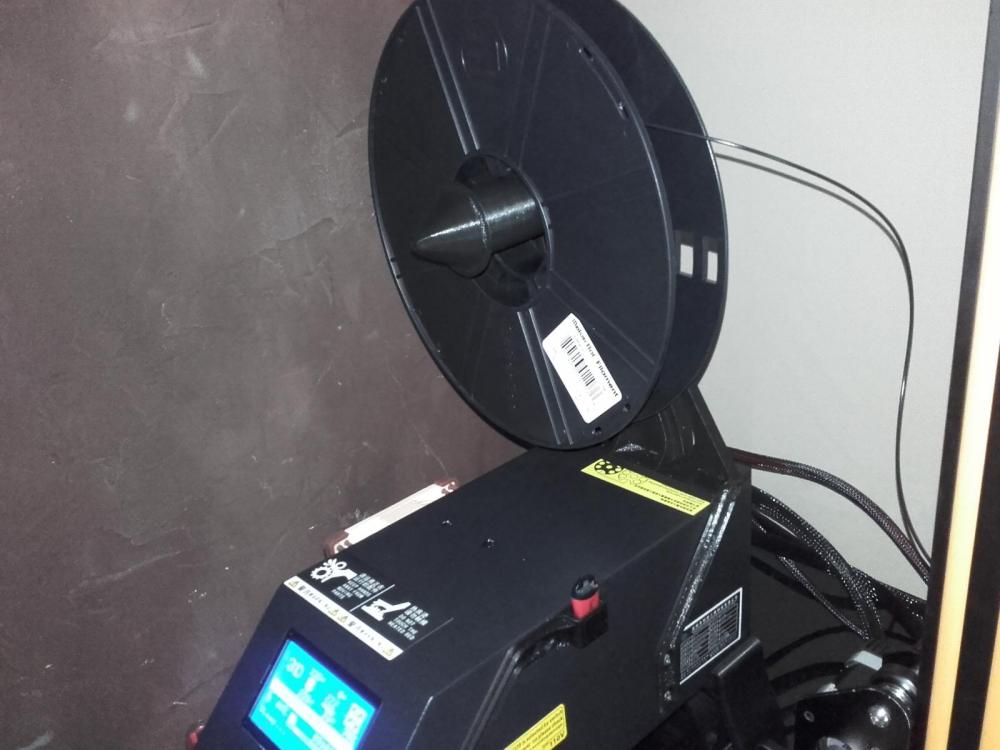

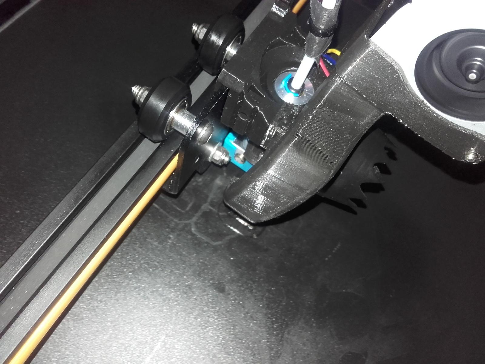

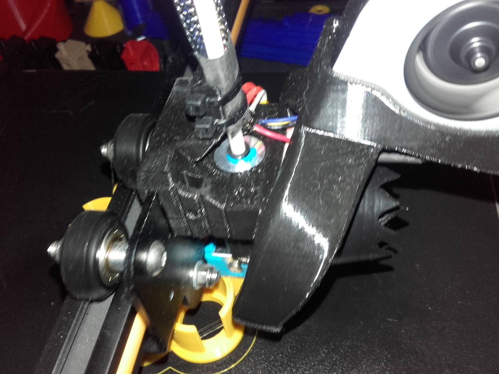

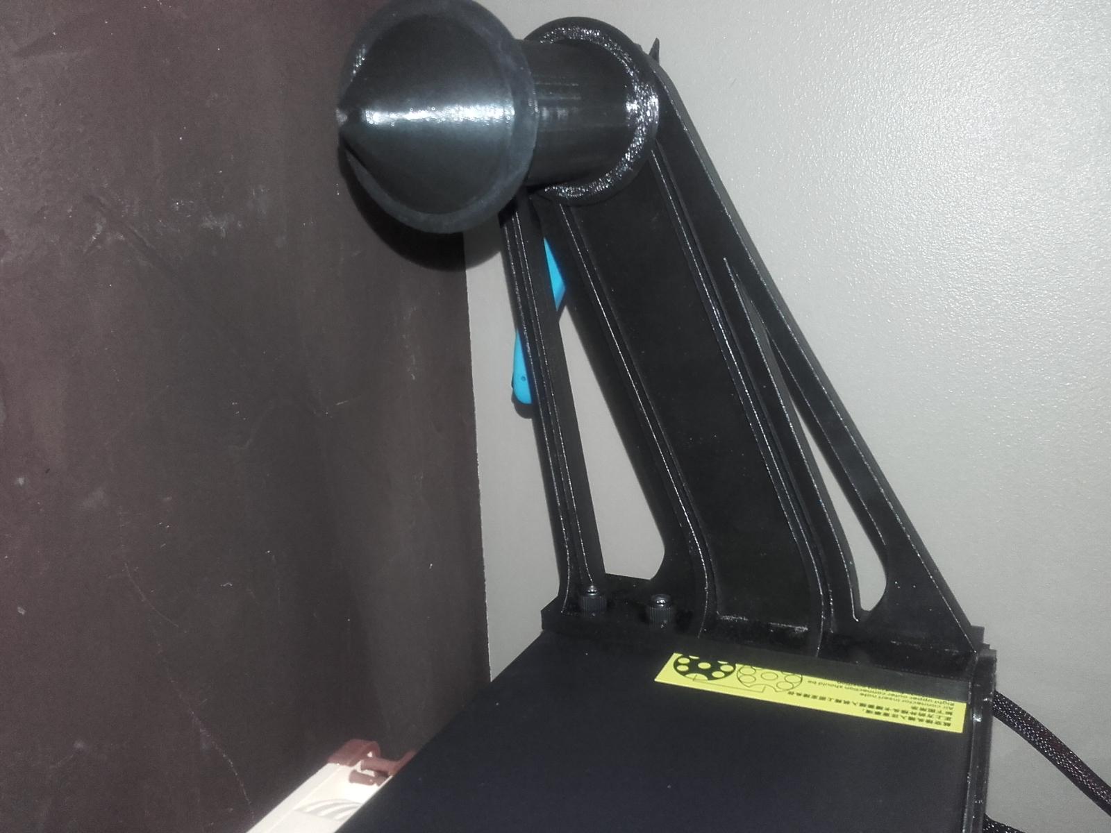

nicolas65 Posté(e) Octobre 11, 2017 Auteur Partager Posté(e) Octobre 11, 2017 (modifié) j'en profite d'avoir fait des photos pour vous en montrer depuis j'ai redessiné le fang, plus incliné, plus épais aussi, j'ai modifié et réimprimé le cone en bout de mon dérouleur qu iétait trop petit, maintenant il fait le même diamètre que le rouleau et je ne bute plus contre lors du changement de filament le fang et ses buses détachables qui rend l'impréssion très facile mais aussi permet de retirer les buses pour imprimer de l'abs , elles sont fixées sur les 2 vis du bas du ventilateur, la aussi je prévois de modifier cela pour mettre des inserts au lieu de visser directement dans le plastique... je prévois aussi de réimprimer tout le fang en ABS j'utilise une buse en cuivre nickelé avec ma tête E3D, plus de plastique sur la buse c'est nickel Modifié (le) Octobre 11, 2017 par nicolas65 Lien vers le commentaire Partager sur d’autres sites More sharing options...
