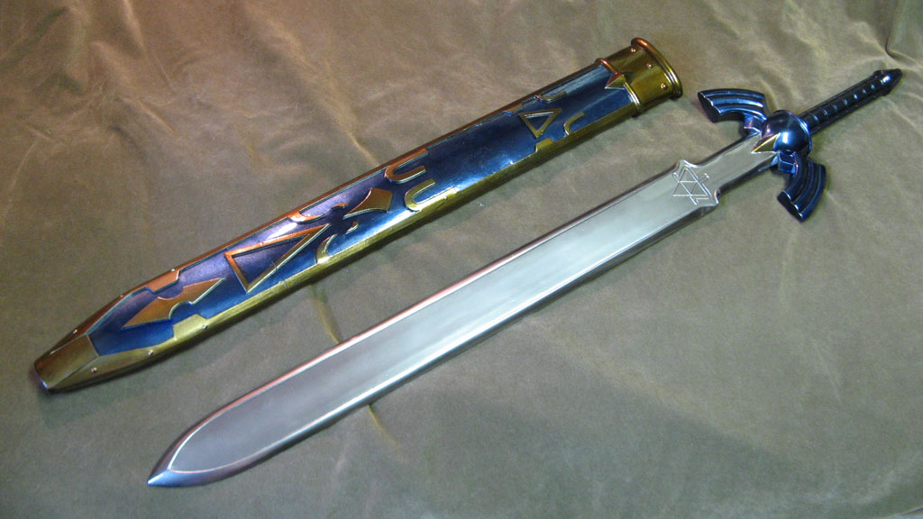

Salut à tous ,  j'ai pour projet d'imprimer la master sword mais je bute sur le choix de la peinture de la lame.
Auriez vous une idée ? j'avais pensé à ça mais je ne sais pas trop ... https://www.amazon.fr/Acrylicos-Vallejo-Couleur-métal-Chrome/dp/B013WXHU8Q/ref=sr_1_5?s=officeproduct&rps=1&ie=UTF8&qid=1504823512&sr=1-5&keywords=vallejo+metal

Ah oui le rendu est vraiment pas mal , mais il me faut un rendu moins "réaliste"  pour coller avec l'univers.
En tout cas je garde ton astuce de coté ^_^
Plus quelque chose comme ça , mais vu que je n'ai jamais utilisé de peinture de ce genre et qu'il y a une tonne de références ...il-poignarde-lex-de-sa-petite-amie-avec-

il faut avoir une surface hyper lisse pour le rendu de la photo. je partirais sur une belle sous couche (mastique en bombe par exemple, poncage fin, apres la peinture je prendrais de la bombe mais pas sur d'avoir le rendu hyper lisse, je ne sais pas trop.
Lien vers le commentaire
Partager sur d’autres sites
peinture maquette, Gun Métal par exemple, c'est très foncé, tu passe la peinture, laisse un peu sécher puis essuyer avec un chiffon doux.
pour le bleu métal, quand je peignais mes maquettes moto au 1/12 et représenter les pièces aluminium anodisé, peinture Tamiya Silver puis une fois sec passer du Bleu translucide.
