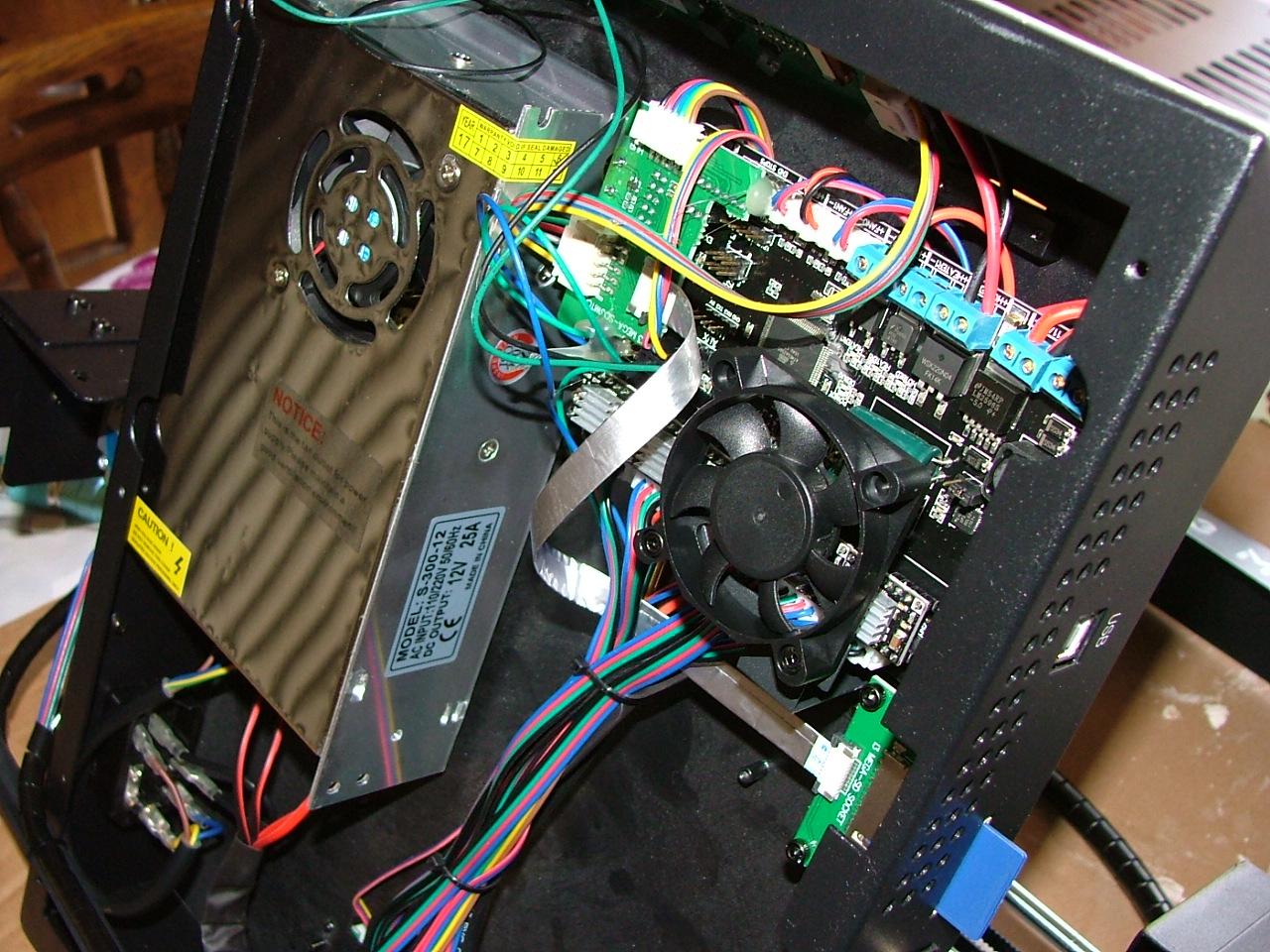

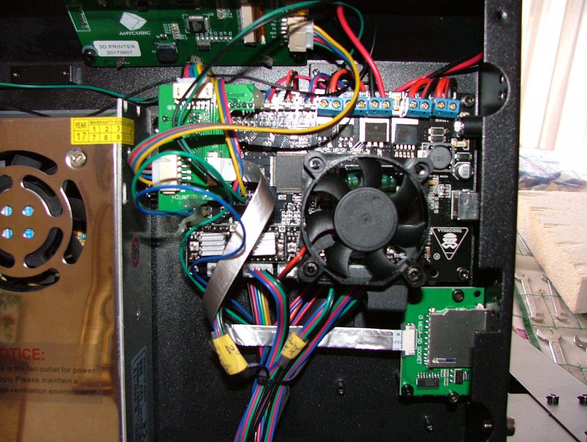

Tfou57 Posté(e) Septembre 18, 2017 Partager Posté(e) Septembre 18, 2017 (modifié) Bonjour, Je confirme les alimentations des dernières V1 ( expédition mi juillet) sont déjà des 12v 25A et elles sont équipées d'un ventilateur sur la face inférieure juste en face des orifices d'aération En remontant le dessous de ma V1 après la modification dual endstop ( ouf! pas de colle partout sur les connecteurs , j'en ai que sur tous les connecteurs externes) , je me suis aperçu d'un truc bizarre: Sous le ventilateur CPU de la Trigorilla la tôle de base n'est pas ajourée et sous du vide la plaque de base est totalement ajourée ( Ajourée du lecteur SD à l'arrière de l'imprimante qui est une zone vide à part la présence du moteur Y) Est-ce justifié ? Au remontage j'ai inverser les pieds caoutchouc de l'imprimante et j'ai inversé la plaque de base ( tous les trous tombent en face sauf 1 !) . Cela me donne le côté alimentation entièrement ajouré et du côté carte afficheur et carte Trigorilla entièrement ajouré. Le Ventilateur CPU est à 90% en face des aérations. En retournant la plaque de base, seule la zone des 3 connecteurs latéraux n'est pas ajouré. Du côté du moteur Y, il y a 2 orifices d'aération de part et d'autre. Pensez-vous que cela suffit pour le moteur Y ? Pensez-vous que l'absence d'orifice direct d'évacuation de l'air du CPU avait pour but de refroidir quelque peu le moteur Y ? Pour ma part, je n'y crois pas car rien ne forçait l'air à refroidir le moteur Y et d'ailleurs l'air du ventilateur CPU devait sortir par les nombreux orifices qui était situés en face du vide. Modifié (le) Septembre 18, 2017 par Tfou57 Lien vers le commentaire Partager sur d’autres sites More sharing options...
slayer-fr Posté(e) Septembre 18, 2017 Partager Posté(e) Septembre 18, 2017 Il y a 2 heures, Tfou57 a dit : En remontant le dessous de ma V1 après la modification dual endstop ( ouf! pas de colle partout sur les connecteurs , j'en ai que sur tous les connecteurs externes) , je me suis aperçu d'un truc bizarre: Sous le ventilateur CPU de la Trigorilla la tôle de base n'est pas ajourée et sous du vide la plaque de base est totalement ajourée ( Ajourée du lecteur SD à l'arrière de l'imprimante qui est une zone vide à part la présence du moteur Y) c'est la premiere chose que j'ai fais quand j'avais reçus ma machine , car d'origine le montage n’était pas très logique pour fournir un bon refroidissement Lien vers le commentaire Partager sur d’autres sites More sharing options...
Tfou57 Posté(e) Septembre 18, 2017 Partager Posté(e) Septembre 18, 2017 (modifié) il y a une heure, slayer-fr a dit : c'est la premiere chose que j'ai fais quand j'avais reçus ma machine , car d'origine le montage n’était pas très logique pour fournir un bon refroidissement Depuis que tu as inversé cette tôle d'aération , as-tu changé de modèle de ventilateur CPU ? Mon retour expérience sur retournement de la tôle depuis tout à l'heure avec le ventilateur CPU d'origine : Le ventilateur du CPU s'est mis à frotter sur quelque chose au bout de quelque minutes ! 1) Au début j'ai pensé à un fil qui frottait contre l'hélice, remontage à nouveau de la tôle de dessous ! Aucun fil ne frotte , rilsan mis sur câble double endstop rajouté 2) Rapidement après remontage, le bruit réapparait , en passant la main par en dessous , j'arrête du bout du doigt le ventilateur CPU, le bruit de frottement s'arrête ( le ventilateur de l'alimentation n'est donc pas en cause !) 3) Lorsque le ventilateur frotte , je passe une bande de carton de la largeur de la partie qui était non ajourée et je la place à l'extérieur au niveau du ventilateur CPU et le bruit cesse après quelques secondes. La partie non ajourée de la tôle créait à l'origine une contre pression sur le rotor du ventilateur ! Dès que j'enlève le carton le frottement réapparait quasiment systématiquement ! Le ventilateur diamètre 50mm qui est monté ne doit pas être prévu pour une extraction d'air vers le bas ! Modifié (le) Septembre 18, 2017 par Tfou57 Lien vers le commentaire Partager sur d’autres sites More sharing options...
Tfou57 Posté(e) Septembre 18, 2017 Partager Posté(e) Septembre 18, 2017 (modifié) Le 09/09/2017 at 10:56, olivierbart a dit : J'y ai donc branché un ventilateur de 40*40 (ceux que l'on utilise pour la ventilation des moteurs vont bien ) Si ma V1 de mi juillet2017 , j'ai une alimentation 12v 25A ventilée par un ventilateur de 55mm ou 60mm ( diagonale de fixation 70mm). L'alimentation fabriquée en juin 2017 est scellée pour la garantie. Je ne peux donc que estimer la taille du ventilateur. En tout cas il est bien supérieur à un 40mm x 40mm Modifié (le) Septembre 18, 2017 par Tfou57 Lien vers le commentaire Partager sur d’autres sites More sharing options...
olivierbart Posté(e) Septembre 18, 2017 Auteur Partager Posté(e) Septembre 18, 2017 il y a 2 minutes, Tfou57 a dit : Si ma V1 de mi juillet2017 , j'ai une alimentation 12v 25A ventilée par un ventilateur de 55mm ou 60mm ( diagonale de fixation 70mm). L'alimentation fabriquée en juin 2017 est scellée pour la garantie. Je ne peux donc que estimer la taille du ventilateur. En tout cas il est bien supérieur à un 40mm x 40mm cool ton alim est plus costaud que la mienne. Moi j'ai une V0 .... celle ou ya tout les defauts Lien vers le commentaire Partager sur d’autres sites More sharing options...
Tfou57 Posté(e) Septembre 18, 2017 Partager Posté(e) Septembre 18, 2017 il y a 19 minutes, olivierbart a dit : cool ton alim est plus costaud que la mienne. Moi j'ai une V0 .... celle ou ya tout les defauts A ta place j'augmenterais la taille du ventilateur et de l'orifice d' évacuation de la chaleur Lien vers le commentaire Partager sur d’autres sites More sharing options...
olivierbart Posté(e) Septembre 18, 2017 Auteur Partager Posté(e) Septembre 18, 2017 pour tout te dire moi j'ai mis un ventilo de 90 dessus, j'ai fait le tuto avec un 40 car ça suffit a refroidir, ça passe dedans et on peut le brancher sur le connecteur direct. Moi j'ai sortie l'alim de la base est j'ai souder le ventilo de a la place du connecteur fan Lien vers le commentaire Partager sur d’autres sites More sharing options...
Tfou57 Posté(e) Septembre 19, 2017 Partager Posté(e) Septembre 19, 2017 (modifié) Le 18/09/2017 at 21:52, Tfou57 a dit : Mon retour expérience sur retournement de la tôle depuis tout à l'heure avec le ventilateur CPU d'origine : Le ventilateur du CPU s'est mis à frotter sur quelque chose au bout de quelque minutes ! 1) Au début j'ai pensé à un fil qui frottait contre l'hélice, remontage à nouveau de la tôle de dessous ! Aucun fil ne frotte , rilsan mis sur câble double endstop rajouté 2) Rapidement après remontage, le bruit réapparait , en passant la main par en dessous , j'arrête du bout du doigt le ventilateur CPU, le bruit de frottement s'arrête ( le ventilateur de l'alimentation n'est donc pas en cause !) 3) Lorsque le ventilateur frotte , je passe une bande de carton de la largeur de la partie qui était non ajourée et je la place à l'extérieur au niveau du ventilateur CPU et le bruit cesse après quelques secondes. La partie non ajourée de la tôle créait à l'origine une contre pression sur le rotor du ventilateur ! Dès que j'enlève le carton le frottement réapparait quasiment systématiquement ! Le ventilateur diamètre 50mm qui est monté ne doit pas être prévu pour une extraction d'air vers le bas ! J'ai toujours eu depuis la réception un ventilateur qui est parfois très bruyant . Hier j'ai l'imprimante ouverte : Le ventilateur de l'alimentation semble sain et pas trop bruyant , par contre le ventilateur du CPU Trigorilla est parfois bruyant selon la position de l'hélice sur ses paliers . Le défaut s'est empiré depuis que j'ai mis des orifices d'aération en face du ventilateur...! Constat d'aujourd'hui : Mon ventilateur de l'alimentation 12v extrait l'air : normal , par contre mon ventilateur CPU aspire l'air et souffle sur CPU et sur certains steppers. Le ventilateur CPU ne doit pas extraire l'air chaud ? Il serait peut-être monté d'origine à l'envers et de ce fait l'hélice frotte car elle ne travaille pas dans le bon sens ( tête en bas) Les pales de mes ventilateurs "Alimentation" et "CPU" sont orientés à l'opposé ( voir la photo jointe, le bombé des pales est inversé) -> Quelles sont les caractéristiques du ventilateur CPU diamètre 50mm d'origine ? J'ai un ventilateur disponible de 80mm 2900 RPM 37 CFM 30Db A-t-il assez de débit d'air ? Chez-vous , il souffle sur le CPU ou il aspire de l'air chaud du CPU pour l'extraire à l'extérieur du boitier de base de l'imprimante ? Modifié (le) Septembre 19, 2017 par Tfou57 Lien vers le commentaire Partager sur d’autres sites More sharing options...
slayer-fr Posté(e) Septembre 20, 2017 Partager Posté(e) Septembre 20, 2017 Il y a 20 heures, Tfou57 a dit : Le ventilateur CPU ne doit pas extraire l'air chaud ? Il serait peut-être monté d'origine à l'envers et de ce fait l'hélice frotte car elle ne travaille pas dans le bon sens ( tête en bas) il doit soufflé sur la carte mère Il y a 20 heures, Tfou57 a dit : Le défaut s'est empiré depuis que j'ai mis des orifices d'aération en face du ventilateur...! juste plus bruit puisque il est plus libre , démonte le centre du ventilateur et mets de l'huile dans le roulement , et tu l'entendras plus et l'avantage c'est que dans la position ou il est, l'huile va resté , donc tu seras tranquille pour un petit moment Lien vers le commentaire Partager sur d’autres sites More sharing options...
Tfou57 Posté(e) Septembre 20, 2017 Partager Posté(e) Septembre 20, 2017 (modifié) il y a une heure, slayer-fr a dit : il doit soufflé sur la carte mère Le ventilateur de de l'alimentation 12v 25A extrait de l'air chaud (Elle souffle sous l'imprimante) . Son ventilateur n'est pas plaqué contre la plaque de bas ( dans se cas il soufflerait son air chaud à 100% à l'extérieur) Le ventilateur du CPU n'est également pas plaqué sur la plaque de base, donc s'il souffle sur le CPU, il aspire de l'air extérieur et de l'air chaud expulsé par le ventilateur de l'alimentation 12v 25A. Je pense que je vais "isoler" ces 2 flux inverses des ventilations CPU et alimentation créant une petite jupe d'étanchéité entre le côté aspiration du ventilateur CPU et la tôle ajourée sous l'imprimante et une seconde jupe d'étanchéité entre le refoulement de du ventilateur d'alimentation et également la tôle ajourée sous l'imprimante. Je pense que c'est la seconde jupe sur le ventilateur de l'alimentation qui apportera le plus de gain ! Ces jupes pourraient être imprimées. On aurait ainsi plus d'interférence des flux de ventilation. ( le seul petit problème est le scellé de garanti sur l'alimentation, je pense la coller au silicone !) il y a une heure, slayer-fr a dit : Il y a 21 heures, Tfou57 a dit : Le défaut s'est empiré depuis que j'ai mis des orifices d'aération en face du ventilateur...! juste plus bruit puisque il est plus libre , démonte le centre du ventilateur et mets de l'huile dans le roulement , et tu l'entendras plus et l'avantage c'est que dans la position ou il est, l'huile va resté , donc tu seras tranquille pour un petit moment Je ne retrouve plus ton post dans lequel tu nous indiquais le lien commercial et les caractéristiques du ventilateur CPU d'origine . Tu serais sympa de me les rappeler ! Mon ventilateur ne fais pas du tout un bruit de jeu sur palier avec début de grippage , il frotte , il fait un bruit comme quelque chose qui frotte à chaque rotation de pales du ventilateur. Un clic peu être sorti de sa gorge à moins que celle-ci soit endommagée ! En cas de changement du ventilateur CPU, quelle intensité maximum ne doit pas être dépassée. Car si je dois changer de ventilateur, je pense augmenter sa taille pour refroidir tous les steppers ! Modifié (le) Septembre 20, 2017 par Tfou57 Lien vers le commentaire Partager sur d’autres sites More sharing options...
