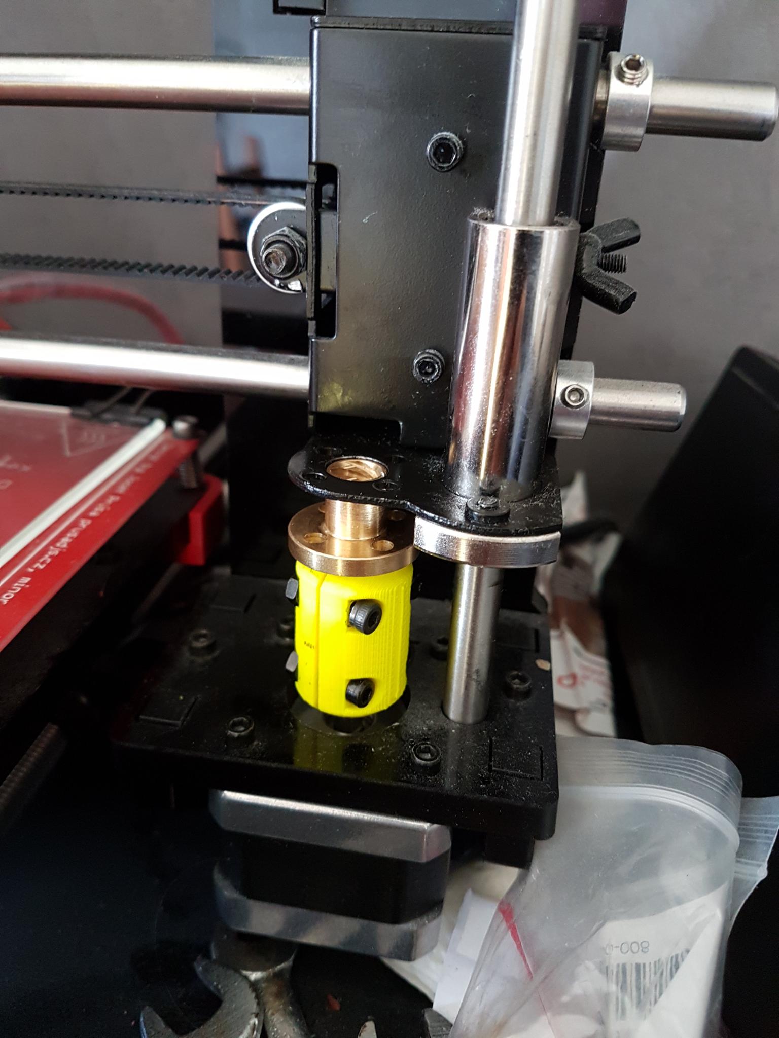

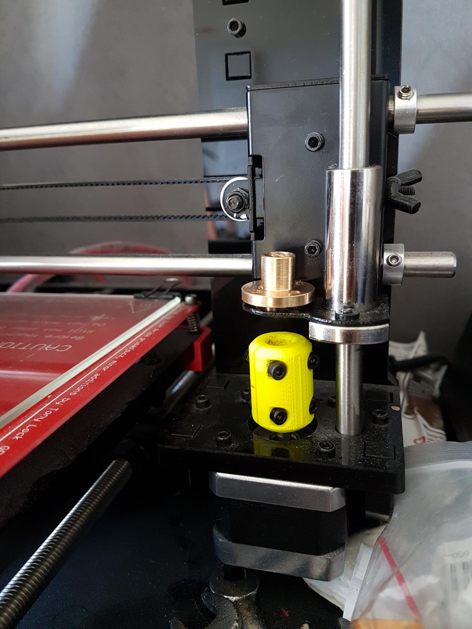

Bonjour les amis,
J'ai un petit soucis de montage... ¬¬
En effet je viens de recevoir mes tiges T8 et je n'arrive pas à les monter, les noix laiton ne veulent pas rentrer dans leur emplacement que ce soit dans un sens ou dans l'autre... (cf photos jointes)
Est-ce que ceux qui sont passés par là peuvent me faire part de leur expérience? Est-ce que c'est normal, dois-je obligatoirement imprimer une quelconque pièce de remplacement pour le chariot..? :(
Edit: J'ai essayé de les monter comme ça, avec des vis un peu plus longues mais ça doit se foutre de travers parce que lorsque la machine veut monter, une des tiges bloque et fait un boucan d'enfer. :S
Modifié (le) par Ascheriit

perso j'ai également eu ce problème, mais il n'y avait pas grand chose alors j'ai agrandi le trou avec une lime et j'ai mis les noix au dessus, je les ai juste fixé avec 2 vis
Ensuite une fois monté j'ai tordu un peu les pattes noires (ou les noix sont fixées) avec une pince pour que tout soit bien en ligne et qu'il y ai le moins de frottement possible

Je fait un petit retour:
J'ai limé les orifices comme conseillé, les noix peuvent maintenant être installées correctement. Par contre les moteurs arrivait plus à faire tourner les axes, du coup pascal comme tu disais j'ai tordus un peu les pattes noires. Y a du mieux mais encore quelques blocages, je me suis du coup aperçu qu'une des barres T8 est un peu tordue, encore merci les chinois... :(

Bon, j'ai eu le temps de bricoler un peu ce matin...
Cette machine commence à me faire tourner en bourrique... Je m'explique: les tiges sont en place, je prend soin d'aligner les 2 cotés à la même hauteur et quand je fait aller et venir le tout en Z, c'est la loterie... Un coup ça monte et descend sans problème, très fluide, et un coup une des tiges coince, ne tourne plus (bien sûr avec le bruit désagréable qui l'accompagne)... Je ne sais plus quoi faire. Est-ce que c'est déjà arrivé à quelqu'un récemment et qui aurait une solution...? :48_weary:

Le 09/09/2017 at 22:58, Bidou914 a dit :
Moi j'ai mis les noix en laiton dans des anti wobble comme ça pas de problème ;)
J'avais le même soucis un alignement parfait semble impossible avec ces machines en acrylique j'ai donc utiliser des anti wobble pour désolidariser les tiges trapézoïdales des tiges lisses. Maintenant ça monte et descend sans soucis sur l'axe z, c'est précis, plus de wobble et en plus ça fait vachement plaisir quand ça fonctionne parfaitement !!!

Ok merci, faut que je regarde quand j'ai le temps, j'ai des anti-wobble comme celui-ci qui traînent dans un sachet à la maison, je regarderai si ça se monte dessus et règle mon problème...
Lien vers le commentaire
Partager sur d’autres sites
Bon, anti-wobble montés, j'en avais fait des similaires au lien de Bidou914 pour mes anciennes noix laitons, même si les nouvelles sont un peu plus grande j'ai réussit à les monter dessus. :16_relieved:
Du coup avec toute cette épaisseur en plus j'ai dû remonter un peu mon plateau (avec des vis un poil plus longues et quelques rondelles, enfin bref...), j'ai fait une petite impression hier soir, ça s'est bien déroulé malgré une 1ère couche pas du tout écrasée et qui ne me satisfait pas du tout... :33_unamused: C'est peut être dû au fait que avec ce montage le chariot n'est plus solidaire des noix en laitons, ça me dérange un peu. :35_thinking:
Est-ce que l'un de vous a un montage similaire et peut me faire part de son expérience? Est-ce qu'il ne faudra pas un système de clip/pince pour raccrocher en partie les noix laiton au chariot, qu'il soit vraiment maître du mouvement en Z, en montée comme en descente?
PS: J'essaierai de vous faire des photos ce soir pour illustrer tout ça, je n'y ai pas pensé hier, j'étais dans le rush... :60_sweat:
