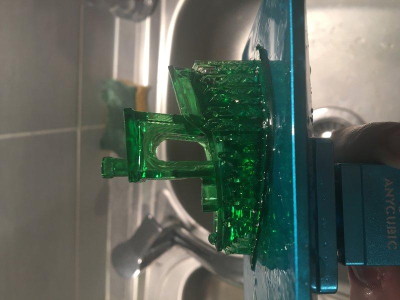

Anàrion Posté(e) Mai 19, 2019 Partager Posté(e) Mai 19, 2019 Hello Achat tout récent et premiers tests pour moi. C'est plutôt un échec j'ai voulu imprimer 2 modèles : le premier s'est décollé au cours de l'impression Le deuxième est deformé au niveau de la base. Il donne l'impressions que les extrémités se soulèvent, au lien d'être plaqué sur le support Pour vous, d'où viens mon erreur ? Merci d'avance pour vos réponses Lien vers le commentaire Partager sur d’autres sites More sharing options...
otsoa Posté(e) Mai 20, 2019 Partager Posté(e) Mai 20, 2019 Salut, en générale vérifier en premier la mise à niveau du plateau qui n'est pas bonne et en second le FEP qui n'est pas assez tendu. Lien vers le commentaire Partager sur d’autres sites More sharing options...
Anàrion Posté(e) Mai 20, 2019 Partager Posté(e) Mai 20, 2019 Merci pour ta réponse. Au niveau des réglages, j'ai trouvé ça sur youtube : - Détermination du Z=0 avec cette vidéo - Détermination de la tension du FEP avec cette vidéo Qu'en pensez vous pour les réglages ? Lien vers le commentaire Partager sur d’autres sites More sharing options...
Wakoun Posté(e) Mai 20, 2019 Partager Posté(e) Mai 20, 2019 J'ai toujours fait la mise à niveau comme préconisé par anycubic et jamais eu de décollement. Le temps d'exposition des premières couches joue beaucoup dans la tenue sur le plateau, quelles sont tes valeurs ? Lien vers le commentaire Partager sur d’autres sites More sharing options...
Baroudeur Posté(e) Mai 20, 2019 Partager Posté(e) Mai 20, 2019 Ensuite, il faut voir le fichier stl, le tien me parait moyennement simple, s'il nécessite des supports, leur placement est extrêmement important. Lien vers le commentaire Partager sur d’autres sites More sharing options...

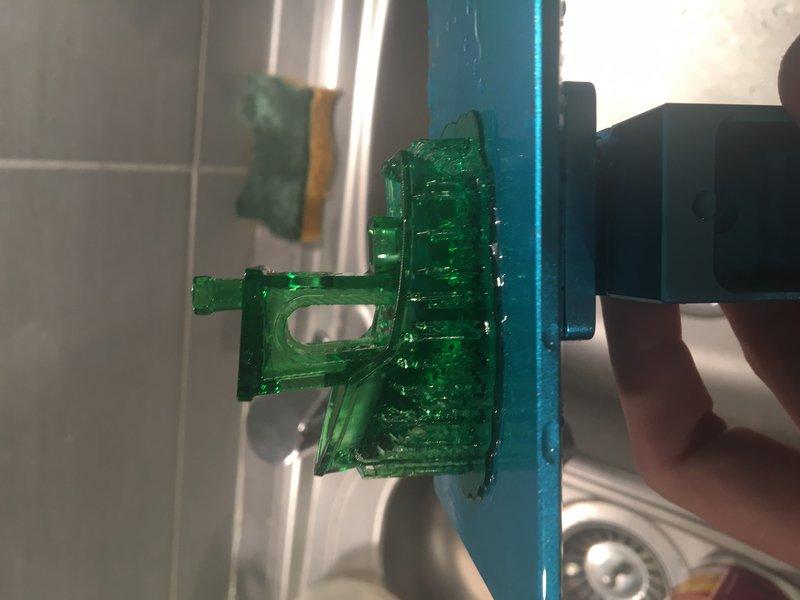

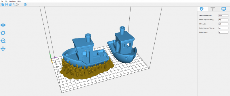

Anàrion Posté(e) Mai 23, 2019 Partager Posté(e) Mai 23, 2019 (modifié) thickness 0.05 normal exposure 10 bottom exposure 50 off 4 bottom layer 4 Celui qui s'est décollé est le 3D benchy Sinon merci @pascal@91 pour ton lien Pour un prochain test je vais essayer ça : Modifié (le) Mai 23, 2019 par Anàrion Lien vers le commentaire Partager sur d’autres sites More sharing options...

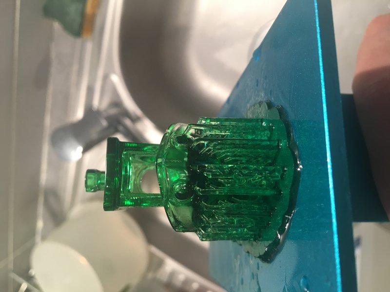

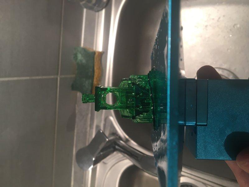

Anàrion Posté(e) Juin 10, 2019 Partager Posté(e) Juin 10, 2019 Nouvel essai. ça à fonctionné, mais j'ai toujours le souci de décollement : on le vit bien sur le support derrière, on dirait que ça gondole. Une idée de l'origine ? Merci Lien vers le commentaire Partager sur d’autres sites More sharing options...
Anàrion Posté(e) Juin 11, 2019 Partager Posté(e) Juin 11, 2019 Double post J'ai réalisé quelques recherche de mon coté. Si j'ai bien compris, le souci que je rencontre est un problème de warping. Sur ma dernière impression , le problème est rencontré sur les premières couches qui servent de support. Si vous avez des conseils à donner pour limiter le problème, je suis preneur Lien vers le commentaire Partager sur d’autres sites More sharing options...
pascal91 Posté(e) Juin 12, 2019 Partager Posté(e) Juin 12, 2019 salut Anàrion cela peut provenir du plateau : certains préconisent de le poncer légèrement pour amélioré l'accroche cela peut venir du FEP qui doit être tendu mais pas trop non plus cela peut provenir de ta pièce , de son orientation surtout . en règle générale il faut que la surface de ta pièce à imprimée par couche soit inférieur à la surface de ta première couche d'accroche , c'est pour cela qu'on préconise d'évider la pièce quand on le peut et de faire des évents et de l'orienter à 45° environ bonne journée Lien vers le commentaire Partager sur d’autres sites More sharing options...
Anàrion Posté(e) Juin 12, 2019 Partager Posté(e) Juin 12, 2019 (modifié) Merci pour ta réponse il y a une heure, @pascal@91 a dit : cela peut provenir du plateau : certains préconisent de le poncer légèrement pour amélioré l'accroche Ok, je vais me renseigner sur cette technique ! il y a une heure, @pascal@91 a dit : cela peut venir du FEP qui doit être tendu mais pas trop non plus J'ai essayé la technique de d'analyse de fréquence avec spectrum. Je suis à 315 Hz, ce qui est bon d'après ce que j'ai lu . il y a une heure, @pascal@91 a dit : cela peut provenir de ta pièce , de son orientation surtout . en règle générale il faut que la surface de ta pièce à imprimée par couche soit inférieur à la surface de ta première couche d'accroche , c'est pour cela qu'on préconise d'évider la pièce quand on le peut et de faire des évents et de l'orienter à 45° environ Lors de ma dernière impression, C'est la couche d'accroche qui a souffert du problème de warping !!! Pas la pièce. ça se voit bien sur la 4eme photo justement, celui où ont voit le 3DBenchy par la poupe Modifié (le) Juin 12, 2019 par Anàrion Lien vers le commentaire Partager sur d’autres sites More sharing options...
Baroudeur Posté(e) Juin 12, 2019 Partager Posté(e) Juin 12, 2019 Après le Benchy, il faut l'imprimer sans raft, sans support, c'est une pièce de test Lien vers le commentaire Partager sur d’autres sites More sharing options...

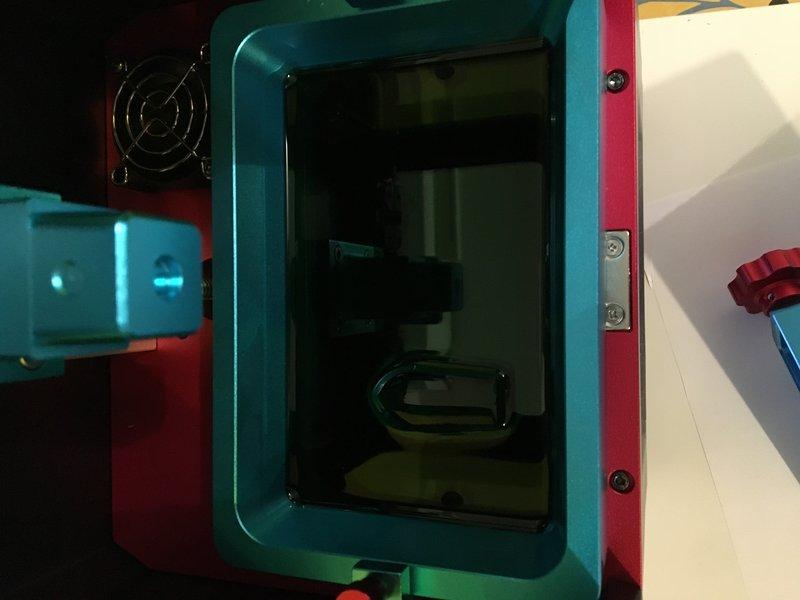

Jey1988 Posté(e) Juillet 18, 2019 Partager Posté(e) Juillet 18, 2019 Bonjour, je me permet d'écrire sur ce forum car je ne sais pas trop où poser ma question... Je viens d'acquérir une photon et après plusieurs impressions réussies les nouvelles reste systématiquement au fond du réservoir à résine... (alors que j'imprime de nouveau le même modèles, 8 petites figurines de 2.5cm de haut) J'ai remarqué que le film plastique du fond du réservoir était légèrement trouble et que je positionne au dessus de l'écran led il "accroché" sur ce dernier... Et du coup créer quelque "tâche" entre l'écran et le film.. Du coup est ce que le problème d'impression peut venir de la ? Quand faut il changer le film du réservoir ? Merci d'avance pour vos réponses et conseils Jeremy Lien vers le commentaire Partager sur d’autres sites More sharing options...
pascal91 Posté(e) Juillet 20, 2019 Partager Posté(e) Juillet 20, 2019 Le 18/07/2019 at 15:20, Jey1988 a dit : Bonjour, je me permet d'écrire sur ce forum car je ne sais pas trop où poser ma question... Je viens d'acquérir une photon et après plusieurs impressions réussies les nouvelles reste systématiquement au fond du réservoir à résine... (alors que j'imprime de nouveau le même modèles, 8 petites figurines de 2.5cm de haut) J'ai remarqué que le film plastique du fond du réservoir était légèrement trouble et que je positionne au dessus de l'écran led il "accroché" sur ce dernier... Et du coup créer quelque "tâche" entre l'écran et le film.. Du coup est ce que le problème d'impression peut venir de la ? Quand faut il changer le film du réservoir ? Merci d'avance pour vos réponses et conseils Jeremy bonjour je pense en effet que ton problème vient de là . tu as de la résine entre le film et l’écran . il faut juste que tu nettoies parfaitement ton écran et le film ....mais si la résine a durcie tu devras changer le film .(faire très attention à la tension du film ) bon courage Lien vers le commentaire Partager sur d’autres sites More sharing options...
