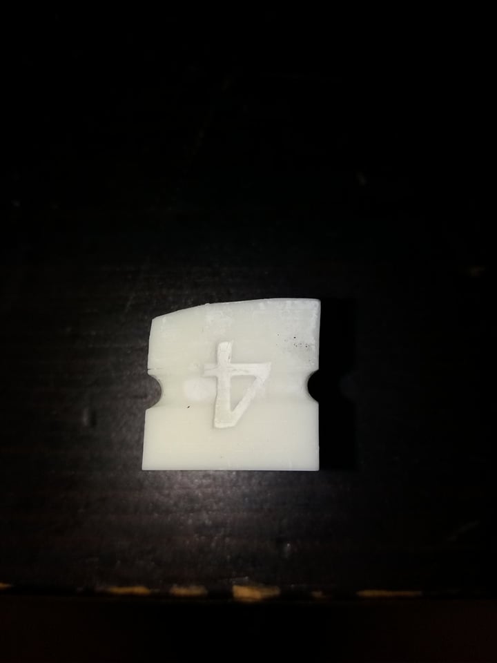

Christ6118. Posté(e) Avril 12, 2018 Partager Posté(e) Avril 12, 2018 Alors petit retour. Première impression réussie du cube juste parfaite avec la résine verte et les paramètres par default du fichier. Deuxième impression après démontage pour vérifier l excentrique (si il possédais bien les deux vis(se qui était bien le cas))ratée.(certainement un mauvais réglage z ,depot sur le fep .) Troisième test avec la même impression une espèce de bague (https://www.thingiverse.com/thing:2384412) tout est bien sauf (et oui y en a un ) la couche en contacte du plateau anodiser est bien plus fine que l autre parois et du coup bien plus fragile. Est on obliger de mettre des support comme lu dans d autre poste ou est ce un reglage a trouver sur z? Lien vers le commentaire Partager sur d’autres sites More sharing options...
BEArbiter Posté(e) Avril 12, 2018 Partager Posté(e) Avril 12, 2018 Sans pouvoir répondre avec certitudes, j'ai eu plusieurs "calibration-matrix" qui ont échouées a cause d'un z trop serré. Peut être que c'est lié. Certains ici ont eu a faire a la résine FunToDo SnowWhite? J'ai vraiment du mal a la faire adhéré a mon plateau Lien vers le commentaire Partager sur d’autres sites More sharing options...

BEArbiter Posté(e) Avril 12, 2018 Partager Posté(e) Avril 12, 2018 damn, le cube que j'ai imprimé me donne de la merde... Grosso merdo, le plateau ne colle pas au plateau et du coup il est sortit torché Lien vers le commentaire Partager sur d’autres sites More sharing options...

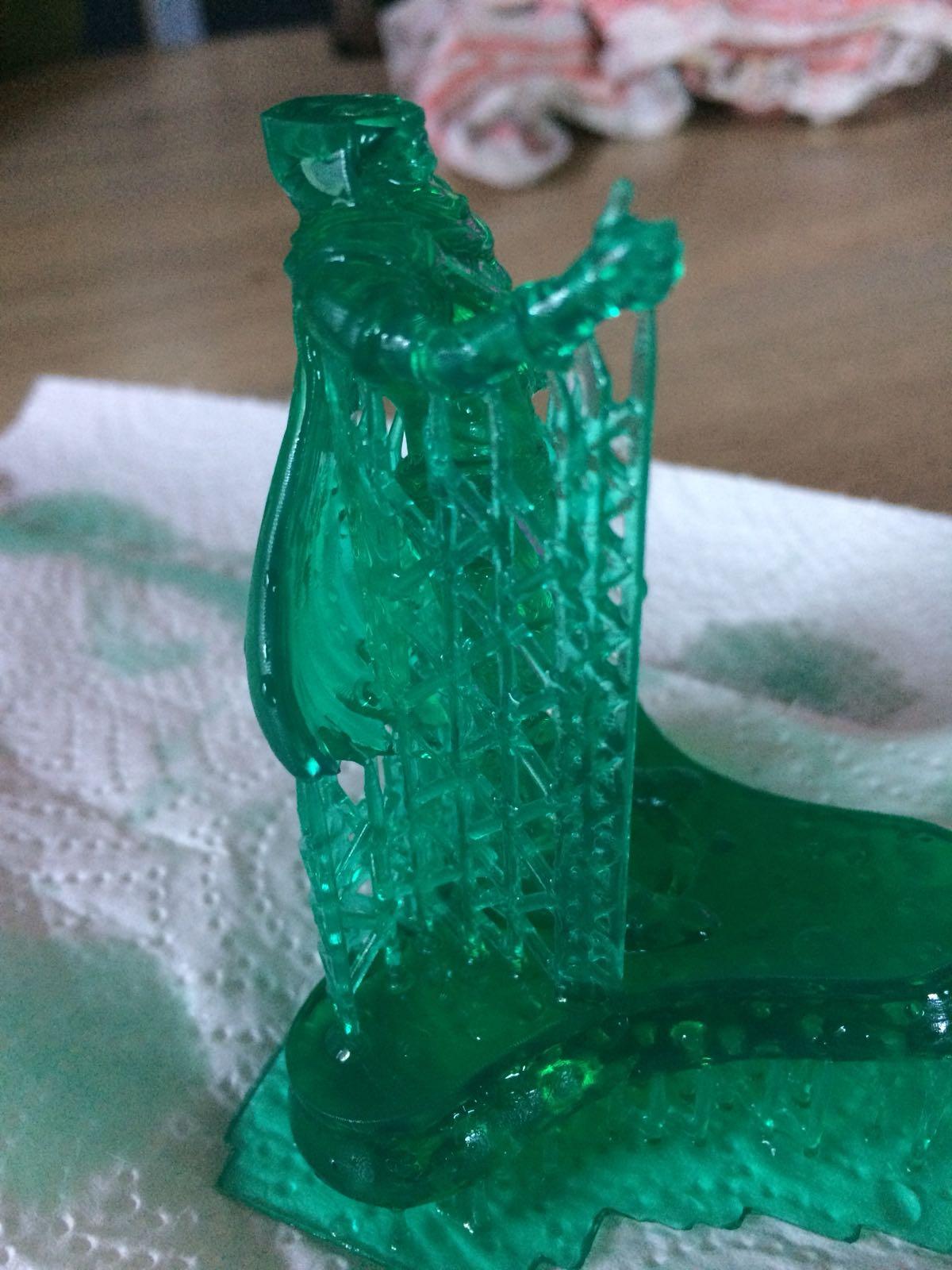

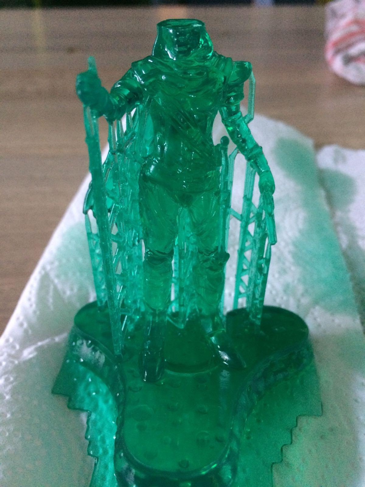

Christ6118. Posté(e) Avril 13, 2018 Partager Posté(e) Avril 13, 2018 Petite question. Hier j ai lancer une impression en respectant tout vos conseils. Aujourd'hui en allant voir, la machine était a l arrêt (sur le menu principal) mais n avertissaispas pas que elle avait fini. La pièce trempais encore dans la résine et n est donc pas finie... Ps j ai contrôler et à ma connaissance il n y a pas eu de coupure de courant etc... A quoi est-ce que sa pourrait être dû ? Voici les photos regarder tout est nickel sauf les derniers mm de la tête. Lien vers le commentaire Partager sur d’autres sites More sharing options...
Ekim Posté(e) Avril 13, 2018 Partager Posté(e) Avril 13, 2018 Ça peut être un défaut du modèle. Vérifie le et repare le avec netfab ou autres. Lien vers le commentaire Partager sur d’autres sites More sharing options...

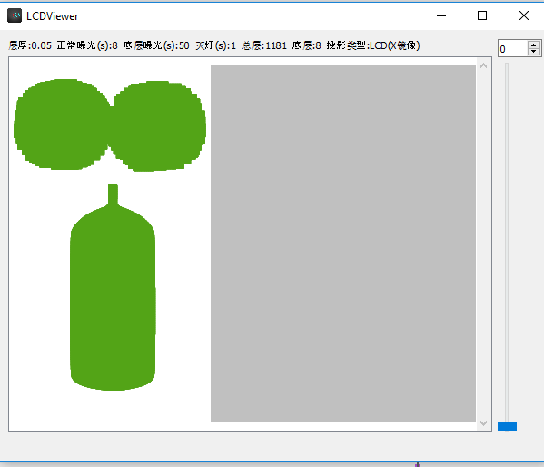

BEArbiter Posté(e) Avril 13, 2018 Partager Posté(e) Avril 13, 2018 (modifié) J'ai eu la même blague hier... Toujours la possibilité dans le slicer d'effectuer une preview (ouvrir le .photon sur ton ordi) et de regarder si les coupes semblent correctes. Il peut aussi s'agir d'un mini défaut du Firmware, j'ai déjà eu des coupures et des restart au milieu d'une impression sans raison. Peut être que la machine est pas très résistante aux fluctuations d'énergies ? Modifié (le) Avril 13, 2018 par BEArbiter Lien vers le commentaire Partager sur d’autres sites More sharing options...
Christ6118. Posté(e) Avril 13, 2018 Partager Posté(e) Avril 13, 2018 Merci de vos retours je testerais sa en le réparant et en regardant dans le slicer après le boulot et vous tiendrais au courant. Par contre vous arrivez à ouvrir le fichier. Photon ? Moi il ne se passer rien quand j essaye de l ouvrir. Le slicer reste vide... Je tenterais de le desinstaller et le réinstaller on ne sais jamais.... Lien vers le commentaire Partager sur d’autres sites More sharing options...
BEArbiter Posté(e) Avril 13, 2018 Partager Posté(e) Avril 13, 2018 J'ai cette fenêtre qui s'ouvre moi: Lien vers le commentaire Partager sur d’autres sites More sharing options...

theventreur Posté(e) Avril 15, 2018 Partager Posté(e) Avril 15, 2018 Pour se qui est de ton objet coupé avant la fin, j'avais lu que quelqu'un avait eu un problème dans le même genre, la clé USB qui rendait l’âme. Lien vers le commentaire Partager sur d’autres sites More sharing options...
