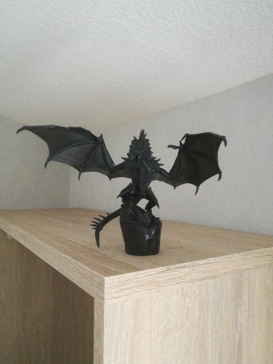

theventreur Posté(e) Juin 2, 2018 Partager Posté(e) Juin 2, 2018 (modifié) Coucou les gens. Chose promise chose due, 16cm de large pour 13 de haut, 80g de résine environ pour 18H d'impressions Modifié (le) Juin 2, 2018 par theventreur 2 Lien vers le commentaire Partager sur d’autres sites More sharing options...

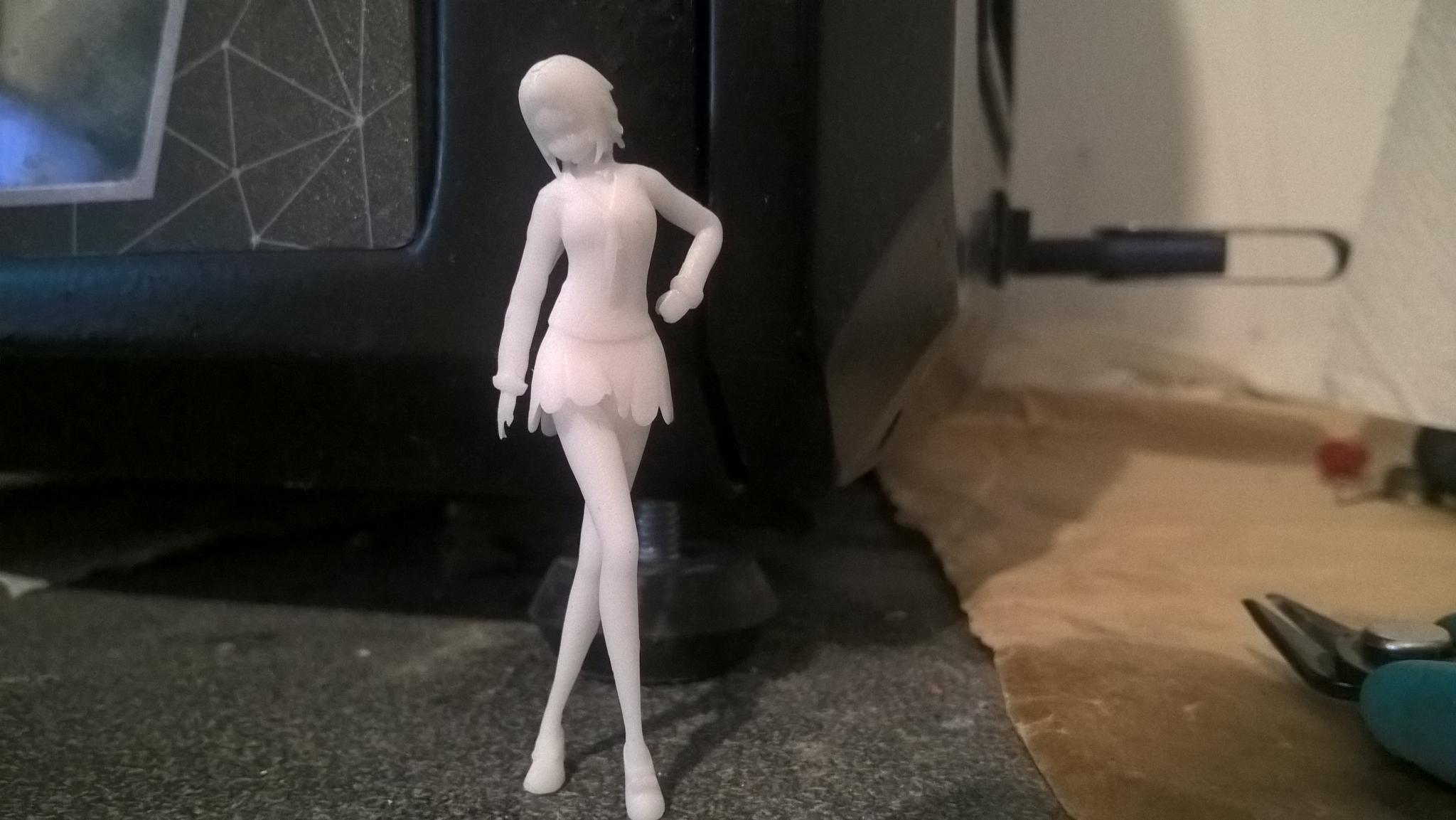

gigui Posté(e) Juin 15, 2018 Partager Posté(e) Juin 15, 2018 Petit print toujours avec la 3d okay , pour une fois elle est sortie du premier coup "sans fail" (en vrai la jambe s'est mal imprimé mais seulement au niveau de la jupe donc pas visible , et j'ai cassé la jupe arrière avec mes grosses mains ) Je retente en 115mm aujourd'hui (la photo fait 60mm) Si jamais ça intéresse j'ai posté les fichiers sur thing : https://www.thingiverse.com/thing:2961380 2 Lien vers le commentaire Partager sur d’autres sites More sharing options...
