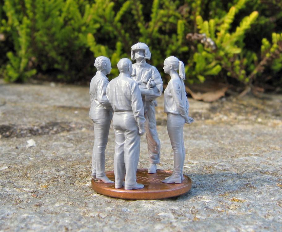

SilvereFX Posté(e) Février 13, 2019 Partager Posté(e) Février 13, 2019 Le 10/02/2019 at 11:59, otsoa a dit : Yep, ça doit être jouable, après les imprimante DLP (avec vidéo projecteur sont sensés être plus précise dans les petites détails). Un test que j'avais fait à l'époque avec la LittleRP pour un amis qui voulais faire pareil que toi. re-bonjour, Photon commandé, y'a plus qu'à, par contre, je me demandais quelle était la résine la plus adapté pour cette utilisation... Plus précisément quelle est la résine qui, avec les bon réglage tout ça, permet les détails les plus fin (sachant que je me moque de la couleur, mes figurines étant destiné à être peintes.) ?PS: j'ai hésité à poster dans le thread destiné aux tests résine, mais comme je ne "test rien" pour le moment, je ne voulais pas polluer, je laisse les admin déplacer au besoin et me taper sur les doigts Lien vers le commentaire Partager sur d’autres sites More sharing options...

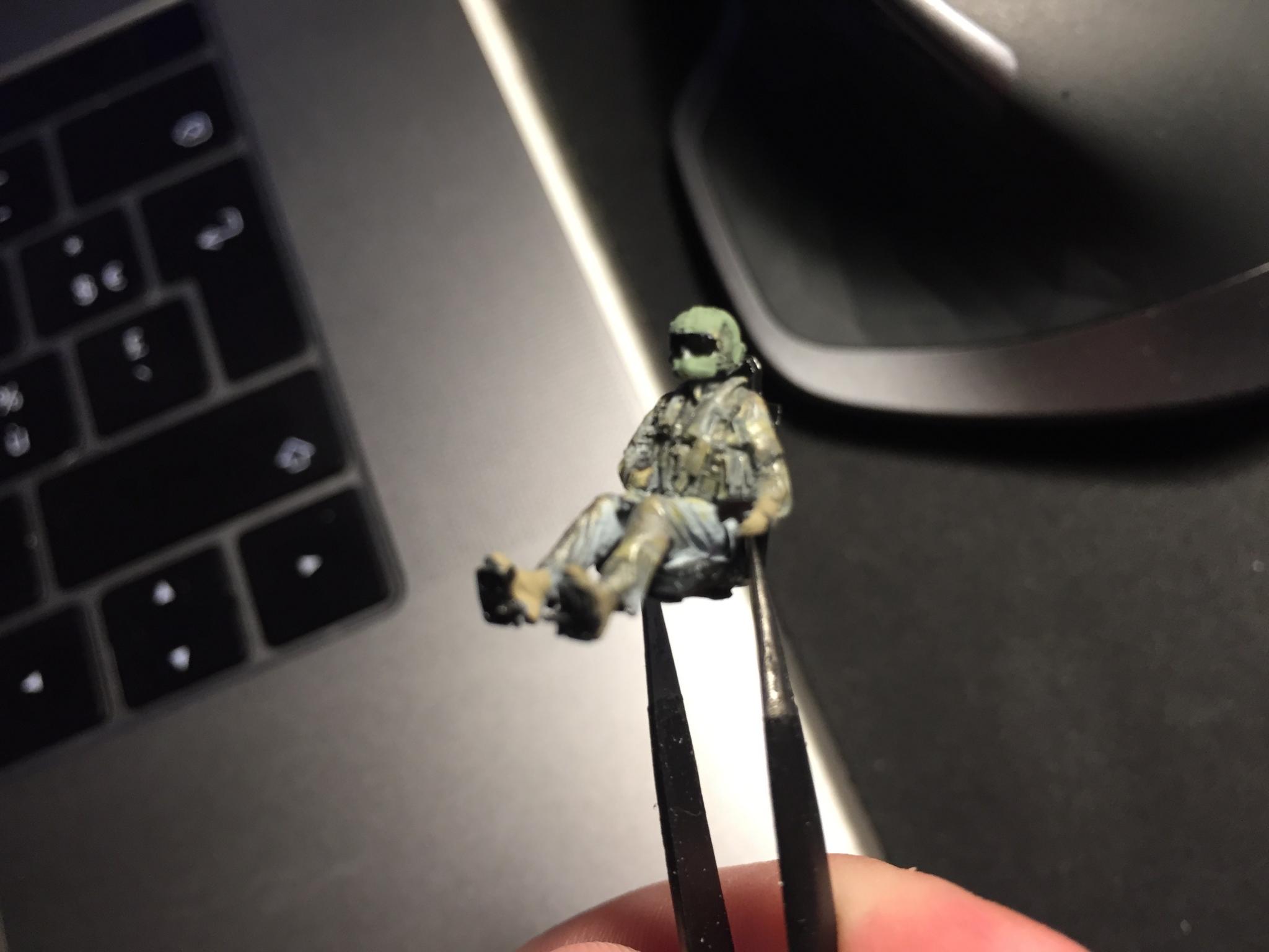

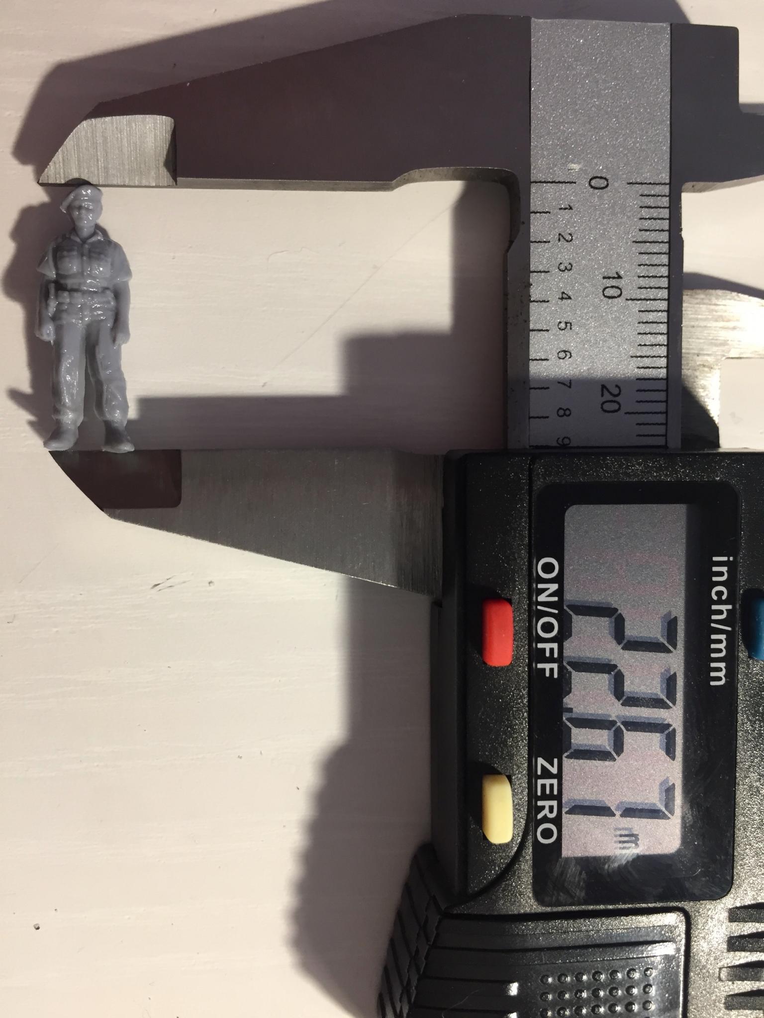

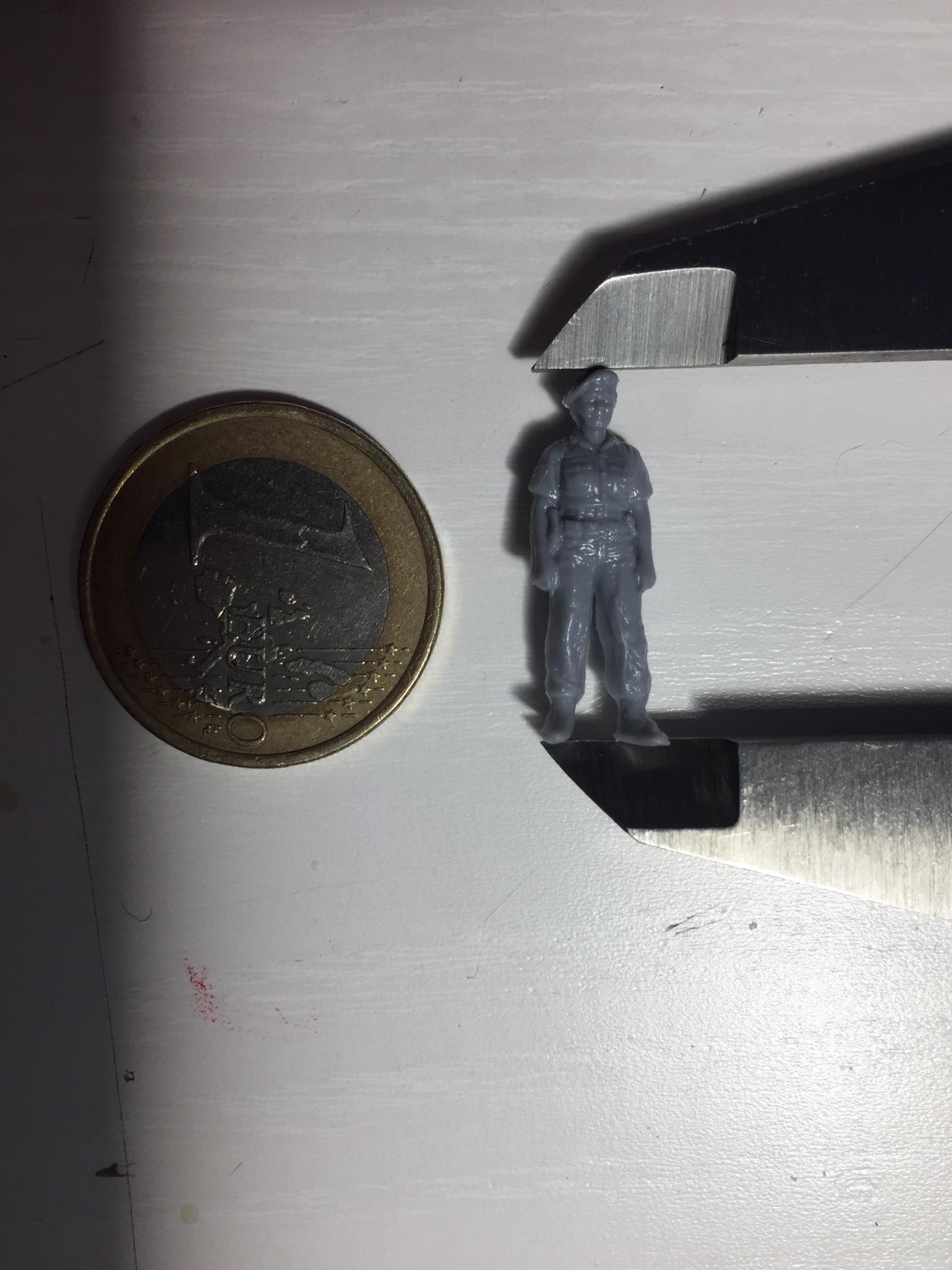

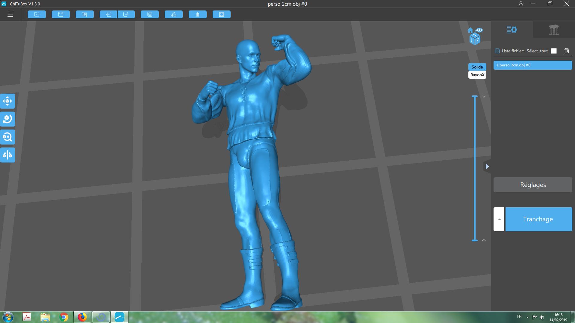

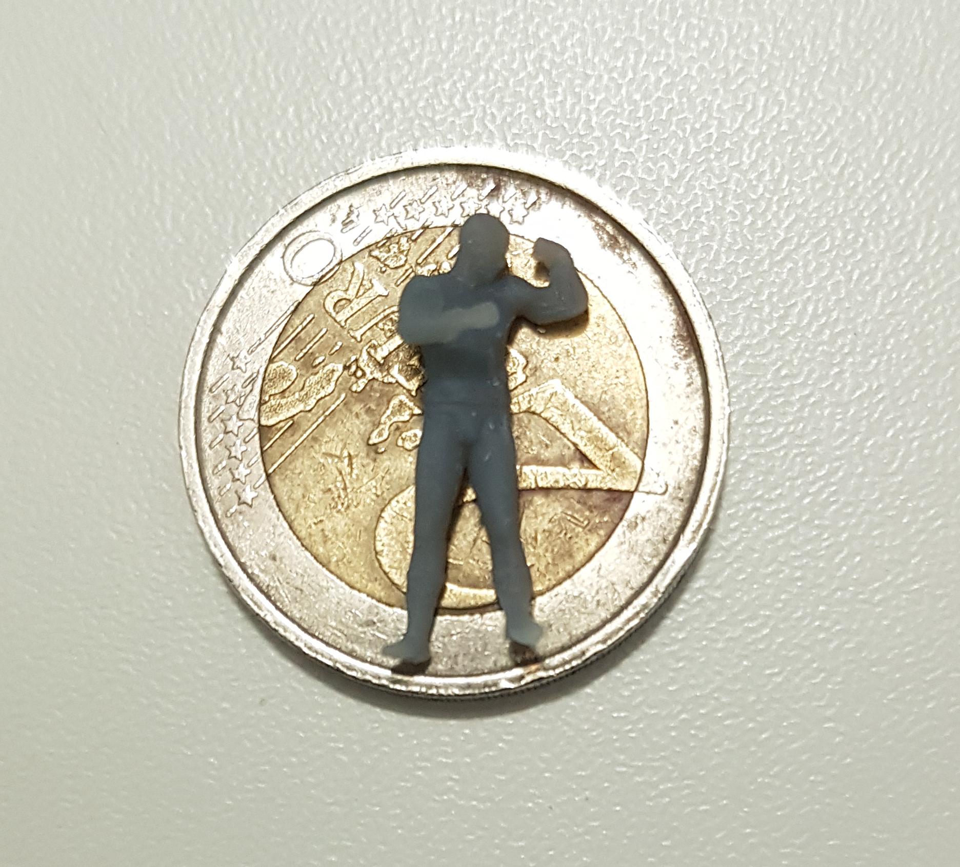

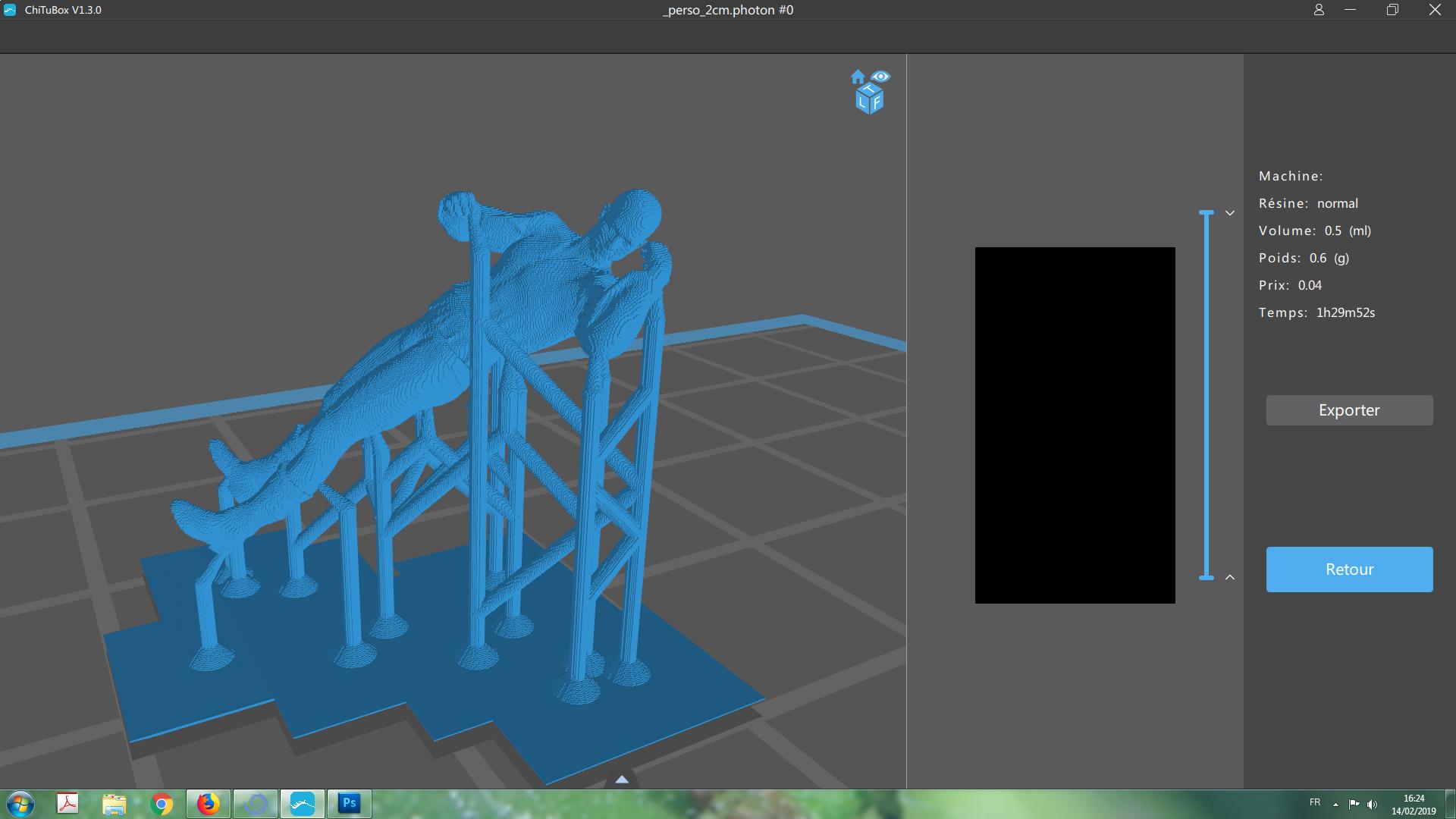

pascal91 Posté(e) Février 14, 2019 Partager Posté(e) Février 14, 2019 Le 09/02/2019 at 16:23, SilvereFX a dit : Pour être plus concret mon "fantasme" serait avec une Photon de pouvoir atteindre le niveau de détails des photos ci jointe (qui sont en plastique injecté classique en maquettisme). Grosso merdo, on est sur le niveau de détail d'une pièce de 1€ pour les détails les plus petits, et encore, grossièrement. Un maquettiste produit déjà des pilotes en print 3D (mais pas ceux que je cherche en terme de position et époque), et arrive à atteindre ce genre de niveau (c'est issue de scan 3D) : Si j'arrive à avoir à peu près la même chose (sachant que sont imprimante "Pro" à déjà 2/3 ans), je suis joie Jouable selon vous avec la photon ? salut j'ai fait un test avec la résine monocure 3d rapid grise avec des couches de 0.050 mm le résultat n'est pas top top a vous de voir Lien vers le commentaire Partager sur d’autres sites More sharing options...
SilvereFX Posté(e) Février 14, 2019 Partager Posté(e) Février 14, 2019 il y a 10 minutes, @pascal@91 a dit : salut j'ai fait un test avec la résine monocure 3d rapid grise avec des couches de 0.050 mm le résultat n'est pas top top a vous de voir Bonjour, Un grand merci pour ce test !!!!!, qui en effet, est assez parlant. Est-ce-que je peux avoir un aperçu du modèle 3d d'origine pour voir les éléments qui ont sauté lors du passage à l'impression ? Lien vers le commentaire Partager sur d’autres sites More sharing options...
cervusint Posté(e) Février 14, 2019 Partager Posté(e) Février 14, 2019 Je reste persuadé que l'on perd déjà énormément en LOGICIEL sur le modèle qui est loin d'être optimisé. L'optimisation doit se faire à deux niveau: certains détails doivent être augmentés pour apparaître dans une impression (limite exagérés dans le modèle mais visibles et corrects dans l'impression), et la "resculpture" par rapport à l'a taille voulue de l'impression. Il est bien évident qu'une boucle de ceinture, top sur le modèle de 100mm, sera gommée déjà par le soft dans une impression de 20mm !! Faire un simple "resize" dans cura ne va pas vous donner une édée précise de ce que peut faire l'imprimante. A mon humble avis, l'image de cette figurine "2euros" ne rend pas hommage aux capacités de la machine (j'ai vu des space marines pour Epic -donc de 6mm - plus sympa que ça) Lien vers le commentaire Partager sur d’autres sites More sharing options...

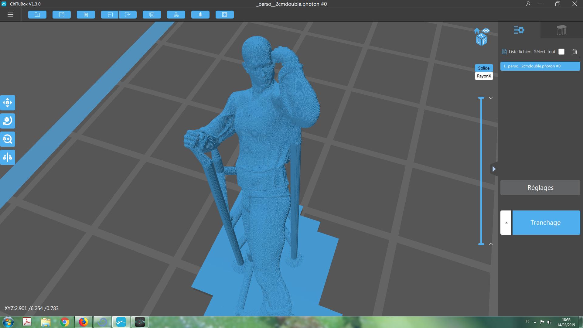

pascal91 Posté(e) Février 14, 2019 Partager Posté(e) Février 14, 2019 j'avoue que je n'ai pas peaufiné les réglages , les couches de 0.050 mm ne sont pas adaptées pour ce type de sujet . je pense qu'il faut descendre à 0.020 mm .chose que je n'ai pas encore testé . Lien vers le commentaire Partager sur d’autres sites More sharing options...
SilvereFX Posté(e) Février 14, 2019 Partager Posté(e) Février 14, 2019 (modifié) il y a 28 minutes, @pascal@91 a dit : j'avoue que je n'ai pas peaufiné les réglages , les couches de 0.050 mm ne sont pas adaptées pour ce type de sujet . je pense qu'il faut descendre à 0.020 mm .chose que je n'ai pas encore testé . Merci encore, ça donne une bonne idée des capacités de la machine, à ce niveau, et j'espère du coup que le 0,2 permet de meilleures résultats @cervusint Si tu as un liens vers les Space Marines de 6mm, je suis largement preneur Et pour info, en regardant sur des modèle en plastique injecté et un imprimé en 3D l'éléments le plus petit (un doigt) mesure 0.25mm de diamètre. j'adorerais atteindre les 0.1mm de diamètre (pour des rivet par exemple), mais est-ce-que la Photo en sera capable ? Modifié (le) Février 14, 2019 par SilvereFX Lien vers le commentaire Partager sur d’autres sites More sharing options...

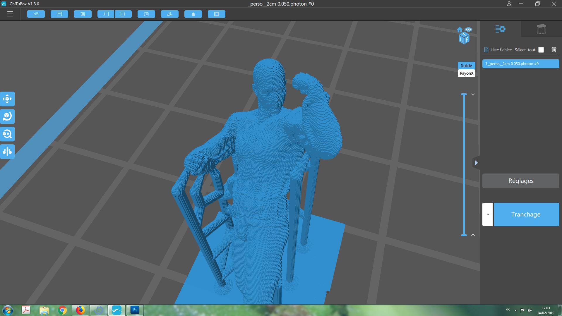

pascal91 Posté(e) Février 14, 2019 Partager Posté(e) Février 14, 2019 j'ai fait une simulation en descendant à 0.010 mm par couche le problème reste entier même si cela améliore un peu le résultat mais l'écran limite la précision ! c'est un 2k , pour tes besoins je pense qu'il faudrait un écran 4k ( qui existe ) .mais je ne saisd pas si il peut être monté sur la machine Lien vers le commentaire Partager sur d’autres sites More sharing options...
SilvereFX Posté(e) Février 14, 2019 Partager Posté(e) Février 14, 2019 il y a 16 minutes, @pascal@91 a dit : j'ai fait une simulation en descendant à 0.010 mm par couche le problème reste entier même si cela améliore un peu le résultat mais l'écran limite la précision ! c'est un 2k , pour tes besoins je pense qu'il faudrait un écran 4k ( qui existe ) .mais je ne saisd pas si il peut être monté sur la machine Comment fais-tu sous Chitubox pour obtenir le résultat avec les couche apparente ? Lien vers le commentaire Partager sur d’autres sites More sharing options...
cervusint Posté(e) Février 14, 2019 Partager Posté(e) Février 14, 2019 tu seras toujours limité par la taille des voxels et les débordement de la polymérisation par UV. Mais soyons honnête: ce niveau de perf pour 360eur....c'est quand même ouf. Après, rien ne t'empèche de sculpter un peu (à la dremel ou au couteau de modéliste....ou au pyrograveur ) Lien vers le commentaire Partager sur d’autres sites More sharing options...
pascal91 Posté(e) Février 14, 2019 Partager Posté(e) Février 14, 2019 il y a 56 minutes, SilvereFX a dit : Comment fais-tu sous Chitubox pour obtenir le résultat avec les couche apparente ? il faut juste que tu fasses le tranchage avec les paramètres que tu as définis dans les réglages , ensuite tu charges ton fichier photon dans chitubox et tu te sers de la glissière de droite pour voir les couches Lien vers le commentaire Partager sur d’autres sites More sharing options...
pascal91 Posté(e) Février 14, 2019 Partager Posté(e) Février 14, 2019 il y a une heure, cervusint a dit : tu seras toujours limité par la taille des voxels et les débordement de la polymérisation par UV. Mais soyons honnête: ce niveau de perf pour 360eur....c'est quand même ouf. Après, rien ne t'empèche de sculpter un peu (à la dremel ou au couteau de modéliste....ou au pyrograveur ) je suis tout a fait d'accord la qualité à ce prix , il n'y a pas photo ! par jeu j'ai fait une simulation avec un 4k sur une photon et 0.020 mm de hauteur de couche , pour le même sujet mais 2 cm pour une figurine c'est plus que limite ! Lien vers le commentaire Partager sur d’autres sites More sharing options...

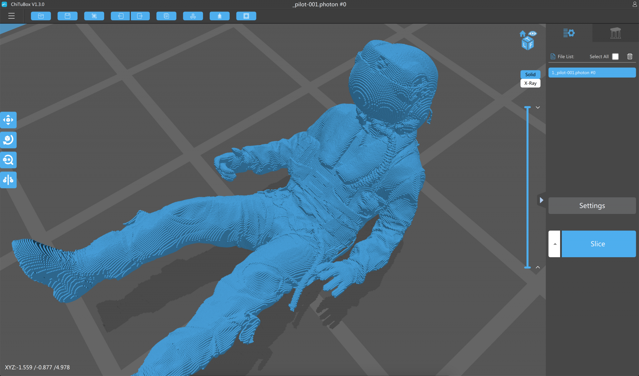

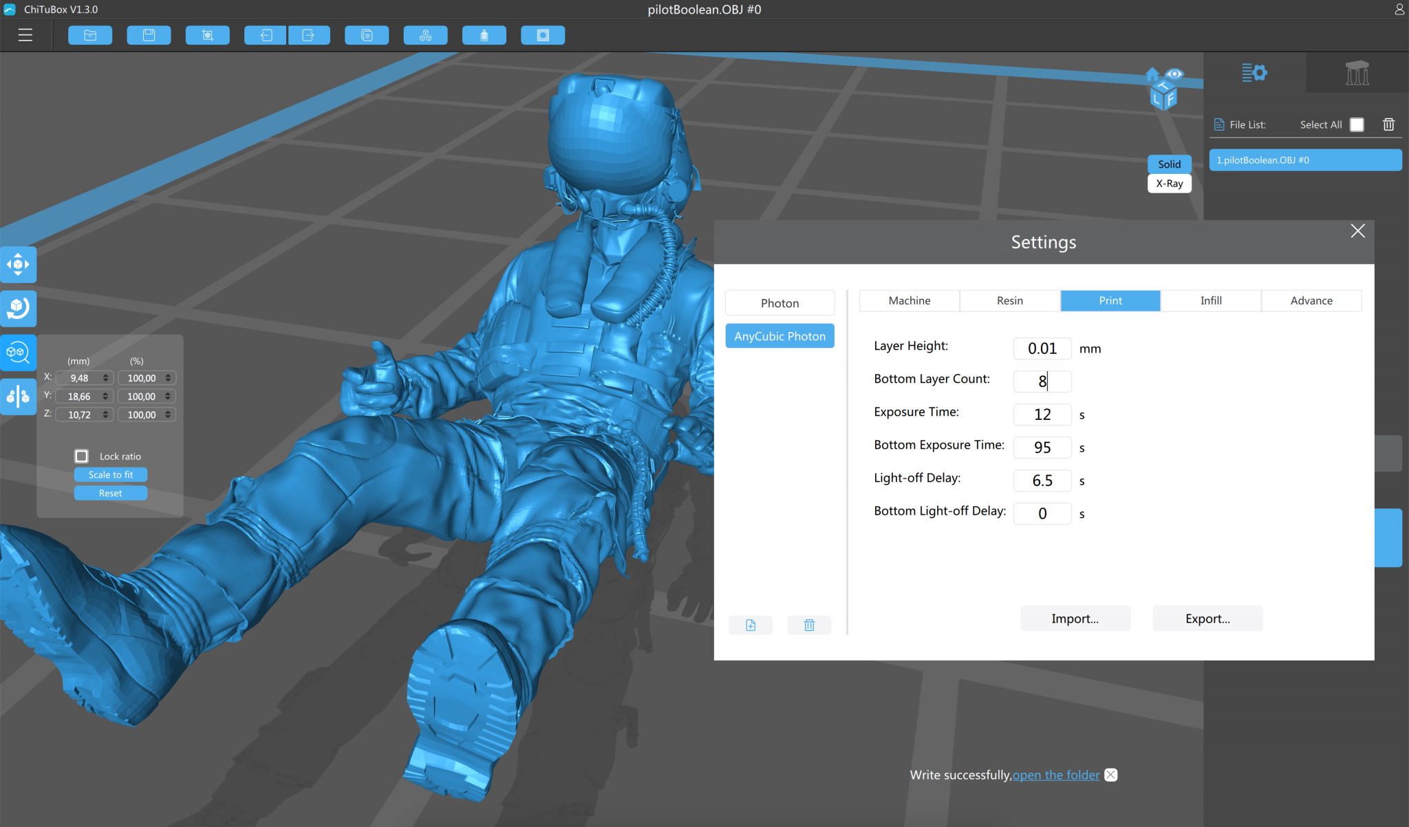

SilvereFX Posté(e) Février 14, 2019 Partager Posté(e) Février 14, 2019 merci @pascal@91 pour le conseil, du coup j'ai fais le test avec ce qui est mon model le plus important (en terme de détail, et d'espoir ) Le modèle 3D à partir du STL (qui va avoir encore des optimisations à venir), 18mm de long, assis. (un peu plus grand que le modèle final) Et ce que Chitu me donne comme résultat avec ces settings (qui j'espère sont réalistes), hors piliers, socle, etc. Avec un bon gros zoom c'est vrai que le résultat est décevant. MAIS, voici une photo d'un pilote d'hélico, au 1/72 aussi, 20mm de longueur assis, mais imprimé avec une machine plus pro (je crois que c'est une Form 2, mais pas sur), sachant qu'il y aura peinture en plus au dessus, je trouve que le résultat est pas si mal (et comme le dis @cervusint , en tant que maquetisme, le cure dent, le scalpelle et la ponce à 3500 ne me font pas peur ) Sachant qu'en plus je compte en faire peut-être un master pour des la résine coulé... C'est peut être pas si mal. Je remarque sur la plupart des figurines imprimées avec la Photon, au final, même si on y vois les stries d'impression, lisse relativement l'effet de "crant" du modèle en slice, je me dis donc qu'a "vue d'homme" + peinture, j'aurais un résulta tpas dégueu... Enfin j'espère Si vous avez des retours d'expériences, des avis, je prend PS: @Alnoa pour Mac ou PC ? Lien vers le commentaire Partager sur d’autres sites More sharing options...

cervusint Posté(e) Février 14, 2019 Partager Posté(e) Février 14, 2019 La form 2 a un définition légèrement inférieure à celle de la photon. Donc avec un peu de sueur, une (très) bonne résine et de la persévérance, on doit obtenir au moins aussi bien. Lien vers le commentaire Partager sur d’autres sites More sharing options...
SilvereFX Posté(e) Février 14, 2019 Partager Posté(e) Février 14, 2019 il y a 4 minutes, cervusint a dit : La form 2 a un définition légèrement inférieure à celle de la photon. Donc avec un peu de sueur, une (très) bonne résine et de la persévérance, on doit obtenir au moins aussi bien. Justement, dans toutes mes recherches, c'est LA donnée qui me manque : Quelle est la meilleure résine pour ce genre d'impression TRES HAUTE définition ? Lien vers le commentaire Partager sur d’autres sites More sharing options...
