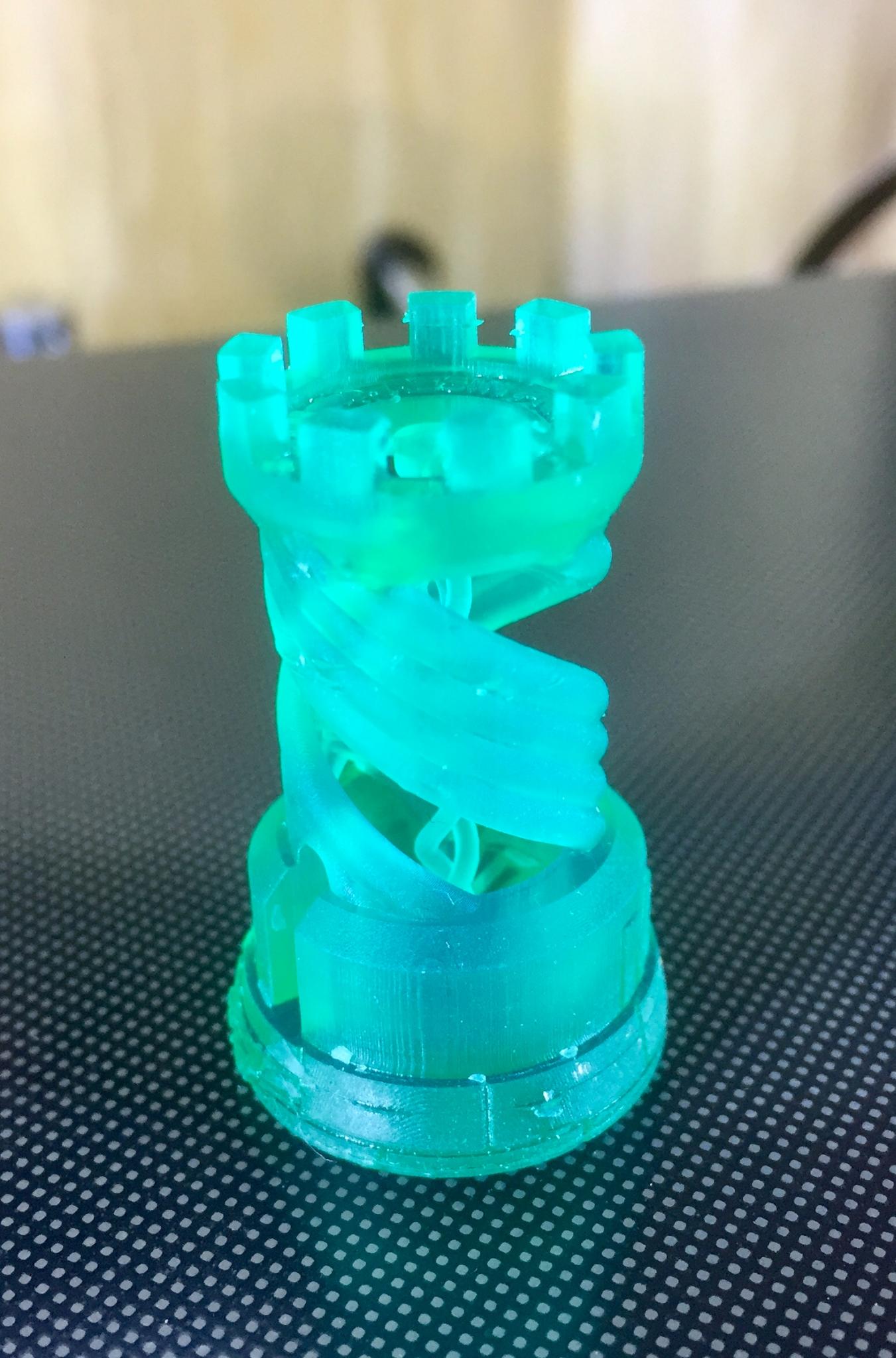

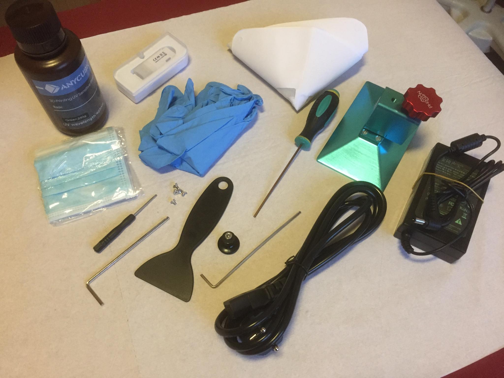

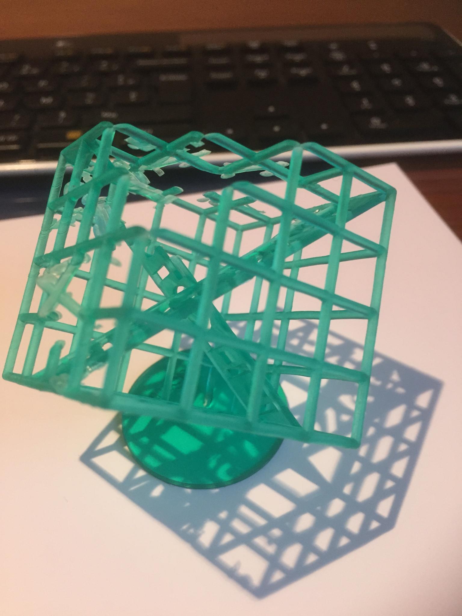

Baroudeur Posté(e) Janvier 18, 2018 Partager Posté(e) Janvier 18, 2018 (modifié) Bon un petit up pour vous donner mes premières impressions à chaud, je n'ai pu m'occuper de la Photon qu'aujourd'hui bien que l'ayant reçue dès lundi. Emballage Rien à redire, le colis est arrivé sans trace de choc, de toute façon l'imprimante est coincée dans un manchon de polystyrène épais qui la protège sur ses 6 cotés. Impression générale Machine tout métal intérieur et extérieur, compacte (2 fois moins large et longue que l'Anycubic), ne possédant qu'un axe (le Z) fixé sur un chariot et mobilisé par une tige filetée type Anycubic. Finition très propre avec coloris dominant rouge et bleu, le caisson est noir. Sur des vidéos on peut voir la pièce supérieure qui reçoit la pièce à imprimer avec la face support bleutée, la mienne est métal nu mais parfaitement plane. Le bac de résine s'insère au mm près et reste bien en place avec les vis de blocage, la plaque supérieure est parfaitement ajustée sur le support du Z, rien à dire. A la mise en route, on sait tout de suite que c'est une Anycubic, il y a 2 ventilateurs qui sont aussi puissants que bruyants. Ne pensez pas la mettre dans votre salon même si son esthétique s'y prête. Accessoires Fidèle à son nom, Anycubic livre pléthore d'accessoires avec l'imprimante. Un pot de résine (250g seulement), des gants, un masque, une dizaine de cônes entonnoir, des tournevis (4, on peut donc démonter toute la machine), une raclette, une poignée de porte, une alim extérieure avec le cable EU, le support supérieur tout métal, le bac réceptionnant la résine (je l'ai oublié sur la photo), des vis de rechange pour la tête, un fond transparent de rechange pour le bac, une clef USB de 4 Gb contenant les fichiers d'installation du slicer maison (Photon Slicing program), la documentation et un fichier exemple et enfin une documentation imprimée en couleurs. Je vous joint la doc de la clef. User Manual_Photon_V3.pdf Réglage du Z Pour le réglage du Z, il faut faire descendre la tête ou plutôt la plaque supérieure en faisant un Home, puis on la descend par incrément de 0.01 mm pour venir la coincer dans le bas de la machine, bac de résine sorti. Pour mon réglage la feuille coulissait assez librement, à l'incrément suivant elle est coincée, je l'ai remontée au précédent alors que je trouve qu'elle était relativement libre, mais c'est le bon choix. Une fois ceci fait, il faut mémoriser le Z0 dans le menu qui demande une confirmation avant. Un menu permet ensuite de vérifier le bon fonctionnement du projecteur UV sur l'écran LCD en bas de la machine. Plug and Play Le réglage effectué, on branche l'alim sur une prise située à l'arrière de la machine, on positionne le bac qu'on rempli de résine (je ne sais pas combien il en faut, j'en ai mis 2 à 3 cm d'épaisseur), on met la clef USB, le menu print affiche l'image contenue dedans et basta ! Enfantin ! La machine affiche à l'écran la projection UV, la projection dure environ 6 secondes, puis le tout remonte un peu et se renfonce dans la résine pour la couche suivante. A noter que l'affichage écran est juste une indication, la définition réelle sur le panneau LCD étant bien supérieure à celle du petit écran d'affichage. Par contre le choix de la couleur du texte et de la taille de la police rendent difficile le déchiffrage à l’œil nu. Premier print J'ai donc lancé l'impression du cube de démo, que j'ai raté in fine, car pour prendre des vidéos et y voir à travers les parois qui sont en plexiglass bleuté relativement foncé, j'ai ouvert la porte en cours d'impression et refermé bien sur ensuite, mais comme elle est bien fixée, j'ai fait bouger la machine en cours d'impression, et bien sur ça a merdé. Première leçon : mettre la machine sur une surface bien rigide, la refermer et ne plus y toucher j'usqu'à la fin de l'impression. Voici une vidéo qui la montre en action avec son et lumières ! (enfin lumière, pas tant que ça, la vidéo est très sombre) Voici le cube obtenu, j'ai arrêté l'impression avant la fin. Par contre je suis néanmoins très satisfait du résultat en ce qui concerne la qualité d'impression, voici par exemple le détail du pied, regardez les lettrages comme ils sont nets. A noter que la face inférieure de la base est complètement lisse comme avec une impression sur verre. J'ai ensuite mesuré le cercle qui fait effectivement 35mm exactement. Regardez aussi les parties dont l'impression a été correcte, très belle finition pour les angles ou les carrés. En définitive très bons prints obtenus avec cette imprimante qui peut imprimer jusqu'à une épaisseur de 1 micron. Après l'impression, il faut cependant vider le bac, récupérer la résine et nettoyer au sopalin le bac et la tête. Il faut le faire correctement pour qu'il n'y ait pas de dépôt résiduel, c'est la principale contrainte. Le slicer Le slicer est un programme maison assez limité mais permettant de faire tous les réglages sur cette machine. Le positionnement des supports est possible même s'il n'est pas encore automatique dans cette version, mais un message indique que c'est en cours. Pour économiser de la résine, il est possible d'évider les pièces avec le logiciel gratuit Meshmixer qu'il faut que j'apprenne à utiliser. Le positionnement des supports est aussi un peu déroutant puisque la pièce s'imprime à l'envers, à creuser aussi. Conclusion Globalement satisfait du rendu de la Photon même si j'ai raté mon premier print. Machine tout métal, d'aspect solide et qui doit donner d'excellents résultats une fois maitrisée. Je me tiens à votre disposition pour vos demandes de points de détails ou de photos spécifiques sur la machine. En ce qui concerne l'odeur, oui ça sent, un peu comme quand on fait de la fibre de verre, mais à 2 ou 3 mètres de la machine, plus d'odeur. Ce n'est pas trop un problème, surtout si on a une fenêtre à proximité. Je vais vous faire aussi un compte rendu des entrailles, les spécialistes me diront si on peut changer les ventilateurs (il y en a 2) et on va voir si les drivers sont soudés. Modifié (le) Janvier 18, 2018 par Baroudeur 1 1 Lien vers le commentaire Partager sur d’autres sites More sharing options...

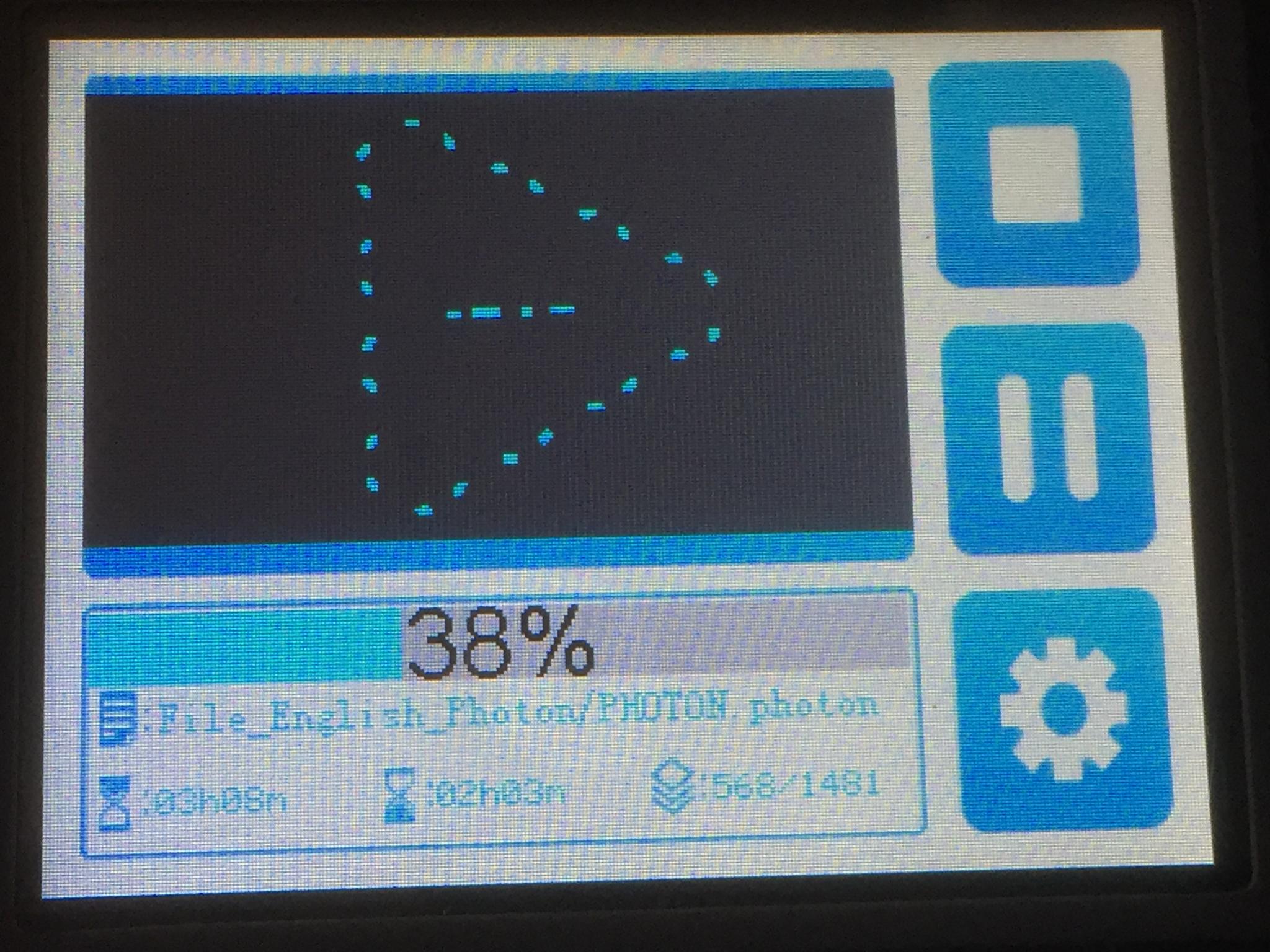

Baroudeur Posté(e) Janvier 18, 2018 Partager Posté(e) Janvier 18, 2018 (modifié) Il y a 1 heure, nono30 a dit : quel temps d'impression pour ton cube ? Un peu plus de 5h, tu peux le voir sur l'image en gros plan de l'écran, il y a le temps restant et le temps écoulé respectivement, le numéro actuel et total de couches figure aussi. Le cube fait environ 7 cm de hauteur, J'ai relancé une impression qui se fait cette nuit et sans que j'y touche ! Je vous mettrais les photos Modifié (le) Janvier 19, 2018 par Baroudeur 1 Lien vers le commentaire Partager sur d’autres sites More sharing options...
Kharet Posté(e) Janvier 19, 2018 Partager Posté(e) Janvier 19, 2018 ça semble prometteur ! Avec quoi rinces-tu l'impression ? Lien vers le commentaire Partager sur d’autres sites More sharing options...
Baroudeur Posté(e) Janvier 19, 2018 Partager Posté(e) Janvier 19, 2018 Il y a 1 heure, Kharet a dit : ça semble prometteur ! Avec quoi rinces-tu l'impression ? Avec de l'alcool isopropylique que j'ai trouvé sur Amazon, puis dans de l'eau. J'ai pris en grande surface un pot en verre d'une contenance de 2L, avec un couvercle qui se clipse dessus et je laisse l'alcool dedans. Je nettoie aussi le bac et le support avec une compresse imbibée d'alcool iso. Il faut ensuite laisser la pièce au soleil, elle devient alors très rigide. J'ai un petit problème, j'ai des bouts de résine qui tombent au fond du bac et que je retrouve en fin d'impression, je vais voir si c'est un problème de Z ou du temps d'exposition trop court, ou trop long d'ailleurs. Je n'y connais rien, je découvre. Lien vers le commentaire Partager sur d’autres sites More sharing options...

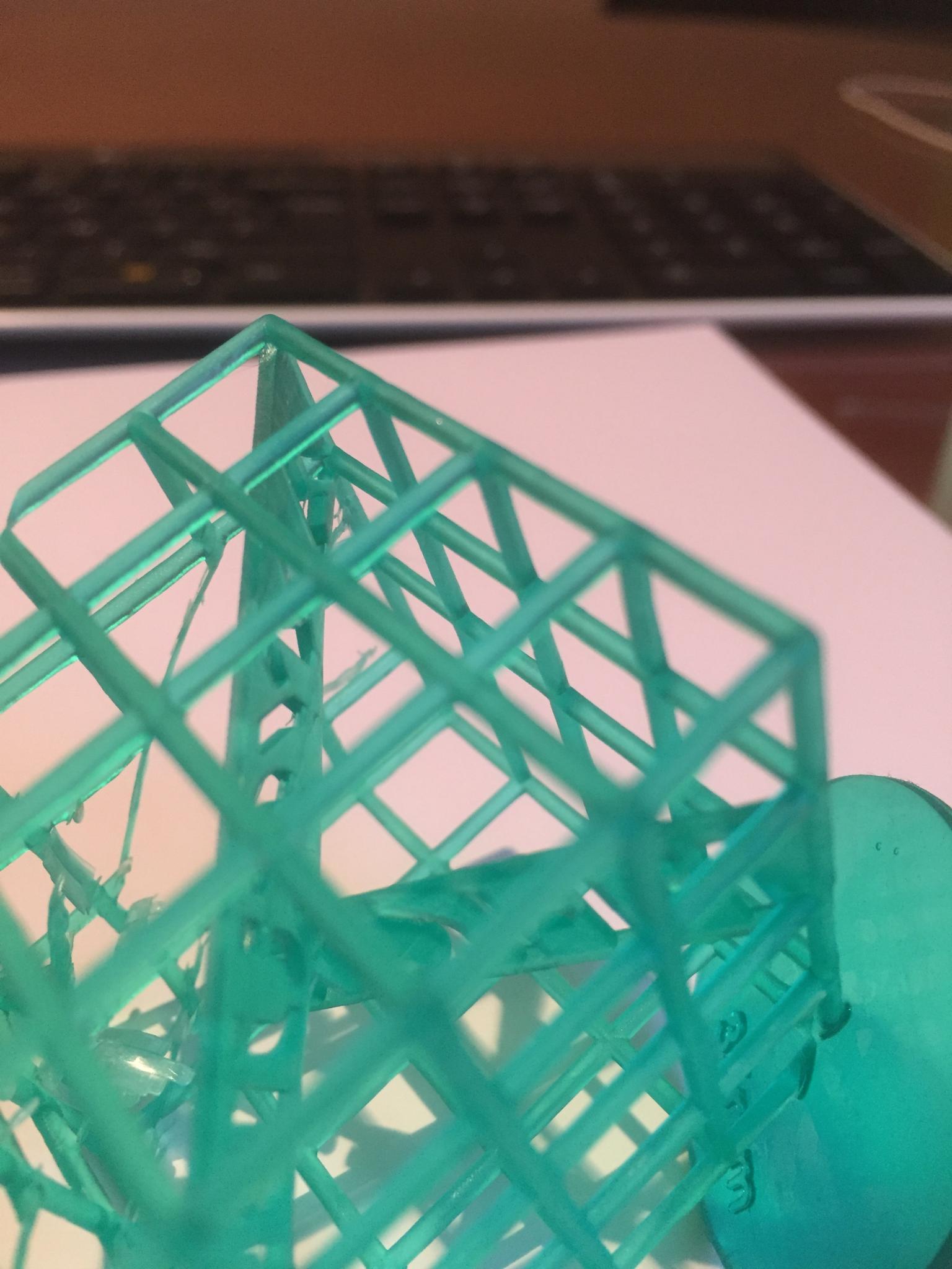

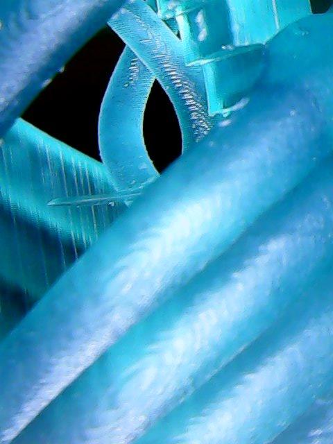

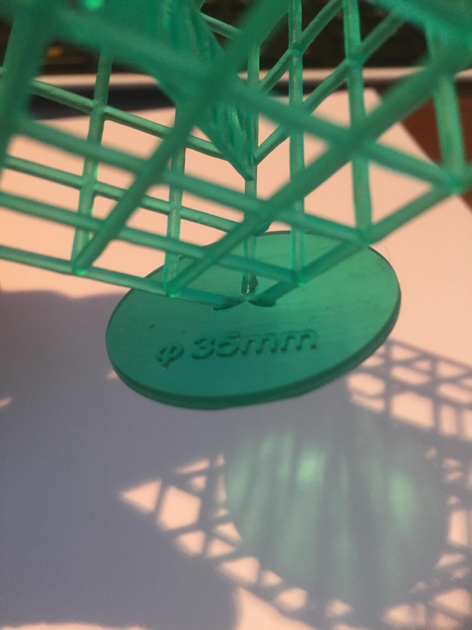

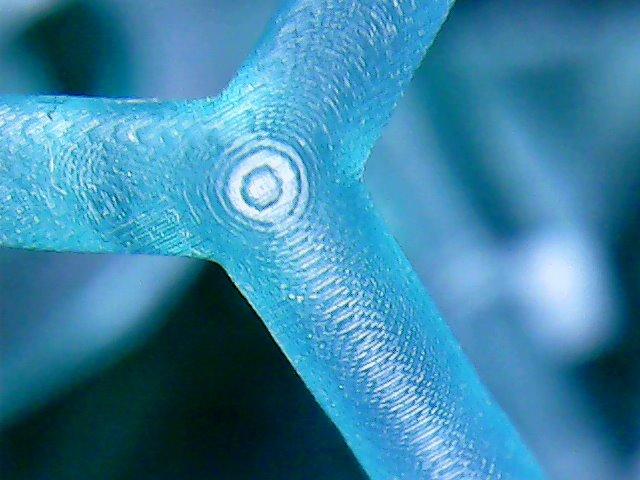

Baroudeur Posté(e) Janvier 19, 2018 Partager Posté(e) Janvier 19, 2018 (modifié) @nono30 La résolution était de 5 microns, pour l'instant je ne suis pas allé plus bas. J'ai testé ce modèle toujours en 5 microns et à l'échelle 150, ça donne ça en sortant de l'imprimante sans aucun ébavurage de la pièce (durée impression 3h) Je suis en train de l'étudier pour voir le rendu et résoudre les problèmes. En vue microscope sur le dessus de la tour, on peut voir les inscriptions, chose que ne peut pas faire mon Anycubic I3 Mega. On peut bien voir également que l'objet n'est pas bien nettoyé, il reste des dépôts de résine. Toujours en vue microscope, le détail d'un coté pour voir les couches, je suis sur un grossissement de 250 x, on voit les couches du Z et du Y ainsi que des petits lambeaux qui trainent et à ébavurer. Je vous présenterai une photo de cet objet, nettoyé et passé en peinture à l'airbrush car la couleur de la résine fournie n'est vraiment pas flatteuse. Bien sur à l’œil nu, on ne voit pas du tout les couches. Assez content du rendu, je teste un autre objet sympa que je vous présenterai demain et imprimé en 5 microns, et quand j'aurai bien compris le fonctionnement de cette imprimante, je vous montrerai un objet à la définition max permise par la Photon soit 1 micron. Modifié (le) Janvier 20, 2018 par Baroudeur 2 Lien vers le commentaire Partager sur d’autres sites More sharing options...

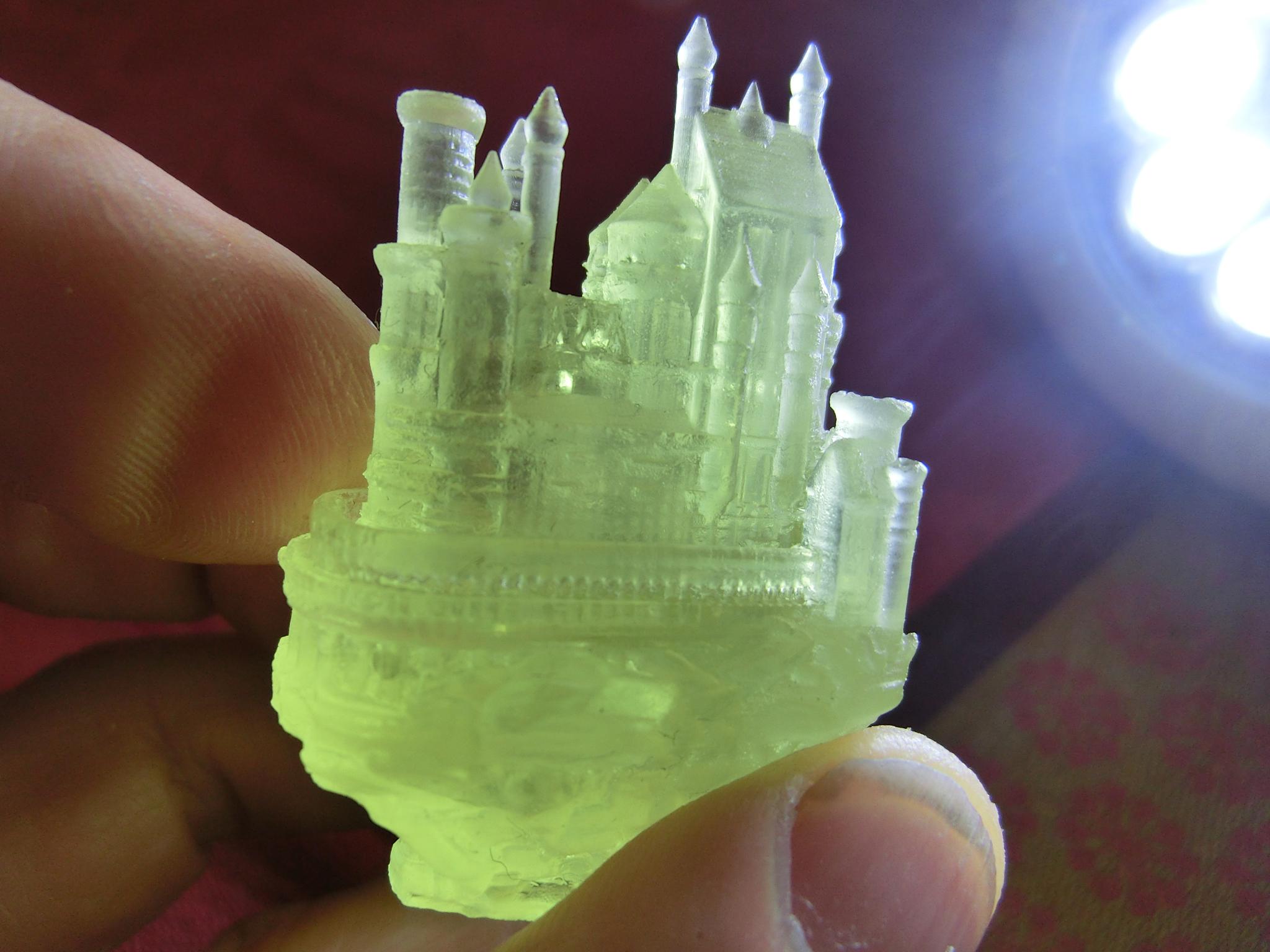

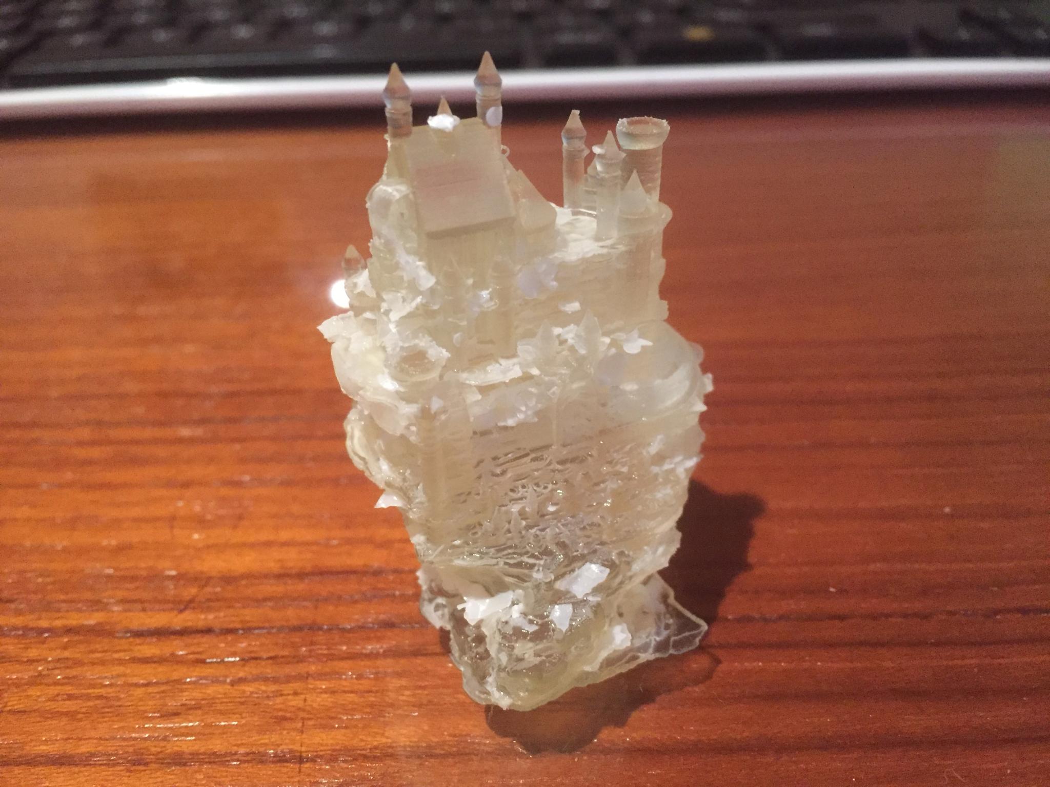

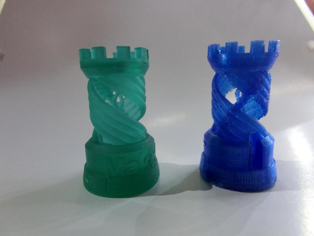

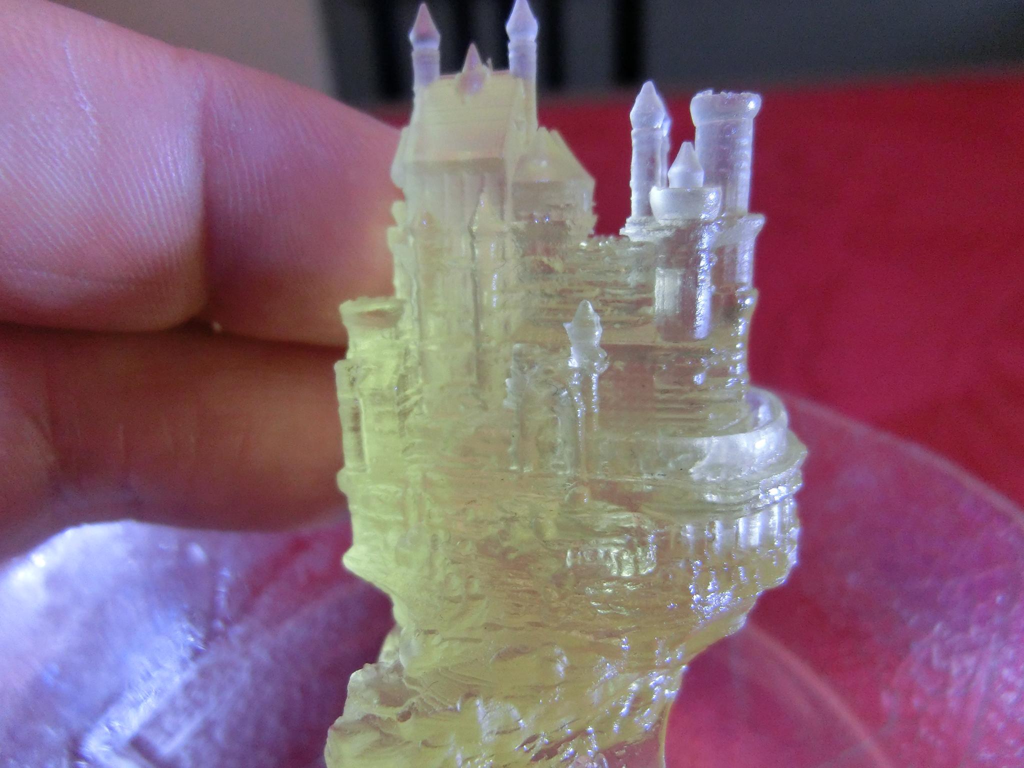

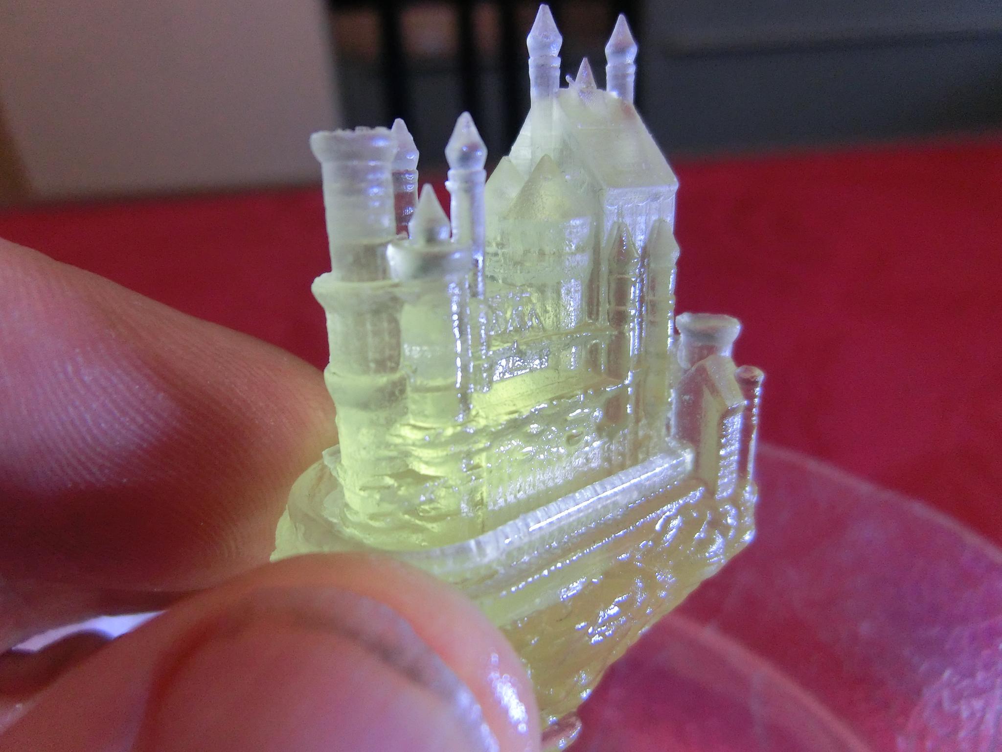

Baroudeur Posté(e) Janvier 20, 2018 Partager Posté(e) Janvier 20, 2018 (modifié) Encore quelques photos, toutes les impressions sont en 5 microns Détail d'un coin du cube test Comparatif Anycubic Photon et I3 Mega. Je confirme ce qui a été dit, la pièce Photon est beaucoup plus dense (5.46 gr contre 3.63 gr) Château fantastique (Thingiverse). Je m'en tire beaucoup moins bien que sur le fichier publié de Thingiverse qui a été imprimé en 1 micron visiblement. A la sortie de l'imprimante, c'est le gros caca Nettoyage à la brosse à dent trempée dans de l'alcool isopropylique, plein de bouts de résine molle sont aisément retirés. Imprimé avec de la résine Wanhao qui sent beaucoup moins fort que l'Anycubic livrée. Encore plein de parties à nettoyer à la pince fine et au cutter, mais ça va venir... Deux imprimantes (I3 Mega et Photon) pour 2 utilisations différentes. La 2ème est clairement axée pour des figurines ou des pièces nécessitant des détails très précis. Il ne faut pas croire que l'impression résine ne nécessite pas de nettoyage des modèles, il y a toujours des bribes de résine molle à retirer, ceci dit c'est très facile. Quand il y aura un autre test pour la Photon, je voudrais savoir s'il était normal d'avoir de la résine autour du bac en fin d'impression. Ça ce nettoie facilement près de l'écran LCD, mais je voudrais savoir. Je vais m'attaquer aux supports maintenant, la gestion du positionnement d'une pièce est très différente que pour l'impression avec du filament. Modifié (le) Janvier 20, 2018 par Baroudeur 2 Lien vers le commentaire Partager sur d’autres sites More sharing options...
